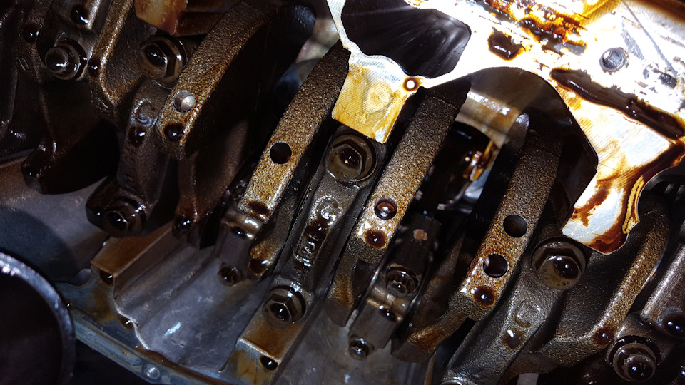

Как я и ожидал мотор оказался чистый с небольшим количеством, прям совсем малость, легкого лака который стирался пальцем. Естественно все отмыл Гзокс и Кангару и смыл Абро.
Поршня со стороны поддона отмыл до идеальной чистоты Гзокс, они были в легком коксе, краску с поддона кстати не поднимает.
Хон без повреждений, потертостей на стенках цилиндра нет. Что с кольцами — не видно, но будут еще процедуры по очистки ДВС.

Колено и цилиндры с поршнями забрызгал Гзоксом, все отмыл в идеал, поршня снизу белые, фоткать не смог все текло, да и времени уже не было.

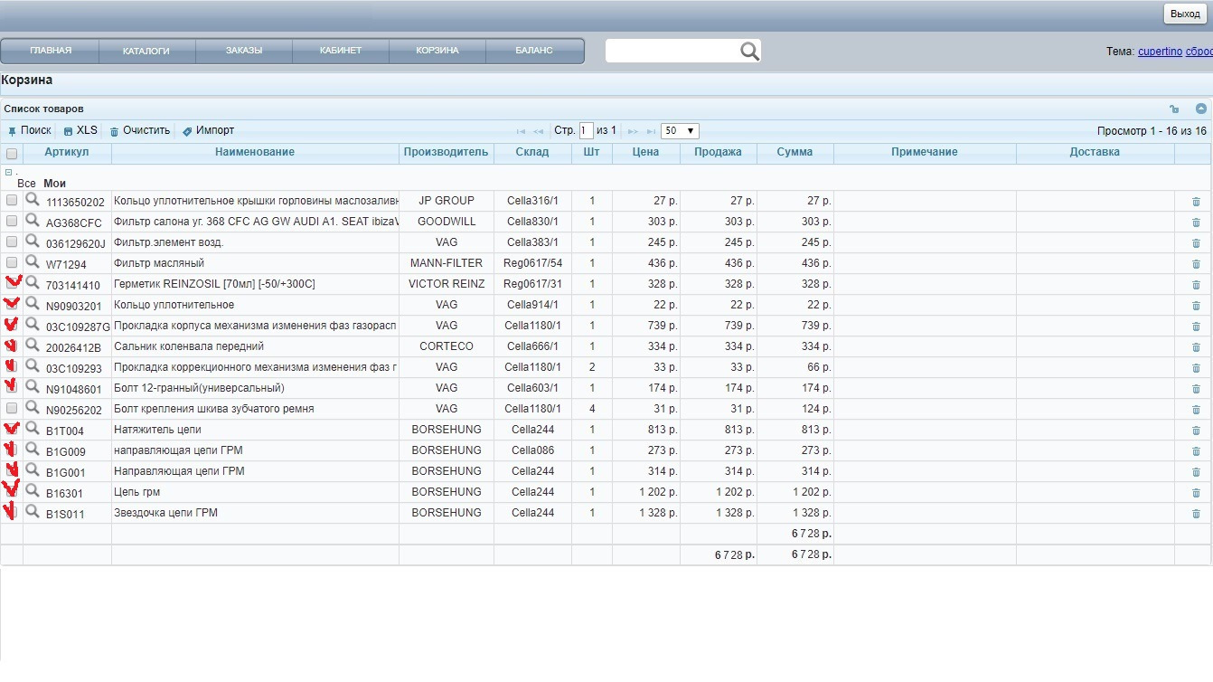

Здравствуйте. Напишите пожалуйтесь какие расходники меняли вместе с цепью. Тоже планирую поменять.
Здравствуйте! Вот красненьким отметил что касаемо цепи. Сальник или Кортеко или Виктор Рейнз. Натяжитель по желанию, мой заводской как новый. Башмаки (направляющие) тоже могли бы еще походить.
а сальников распредвалов нет у машины?А то в каталогах не нашел(
Не, сальников распредвалов нет, могу тока номер крышек с резиночками подсказать которые и служат как сальники с правой стороны стоят крышки

масло какое было и как часто менялось?
ПАО масла, топовые хадо первые 50 000 км. Потом лука 5-40 кряк, которого я быстро сразу же слил его не считаем, потом Амсоил и Татнефть форева :)) Замена 7-10 000 км. больше никогда не катал, в городе это примерно по максимуму 500 по минимуму 400 часов. Кряки стока не ходят даже не надейтесь.
Очистил. Герметик потом убрали и все протерли насухо, все девственно чисто и блястить, обезжирил Абро.
Зогзоксил😎
До замачивания Гзокс
Пробег?
86000 км.
