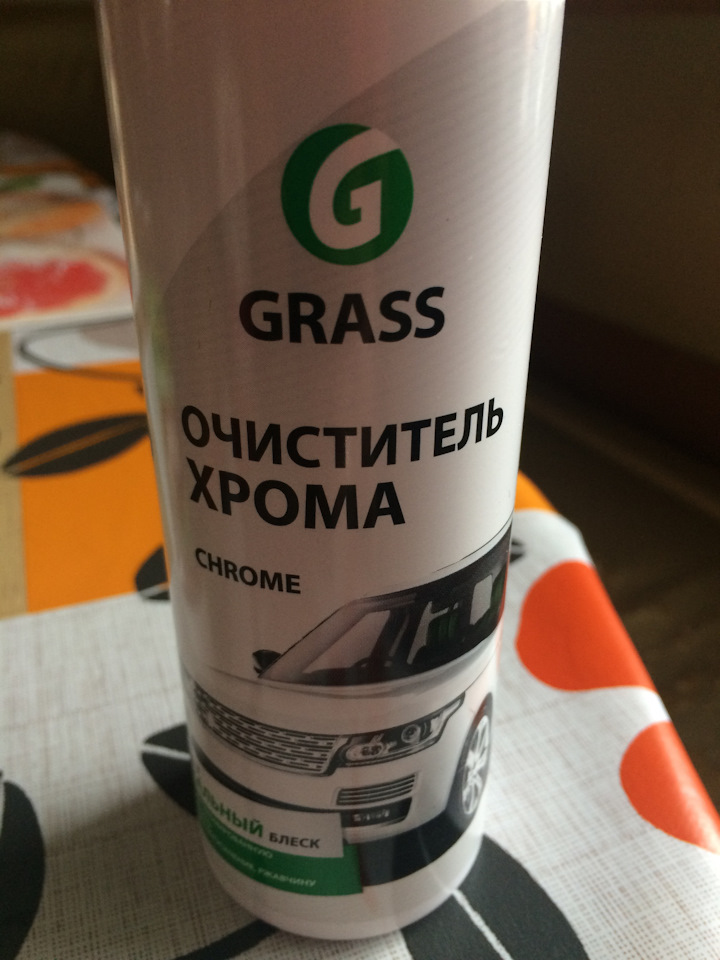

Каждый год после зимы на рейлингах образуются пятна от реагентов, которые не отмываются водой (похожи на ваш случай). Помогает только очиститель- полироль для хрома, но опять до следующей зимы)))
Поперечины использовал 2 летних месяца.
Попытался с очистителем отполировать — не помогло. Хотя налёт стал немного прозрачнее, но остался.
Ого как! Спасибо.
