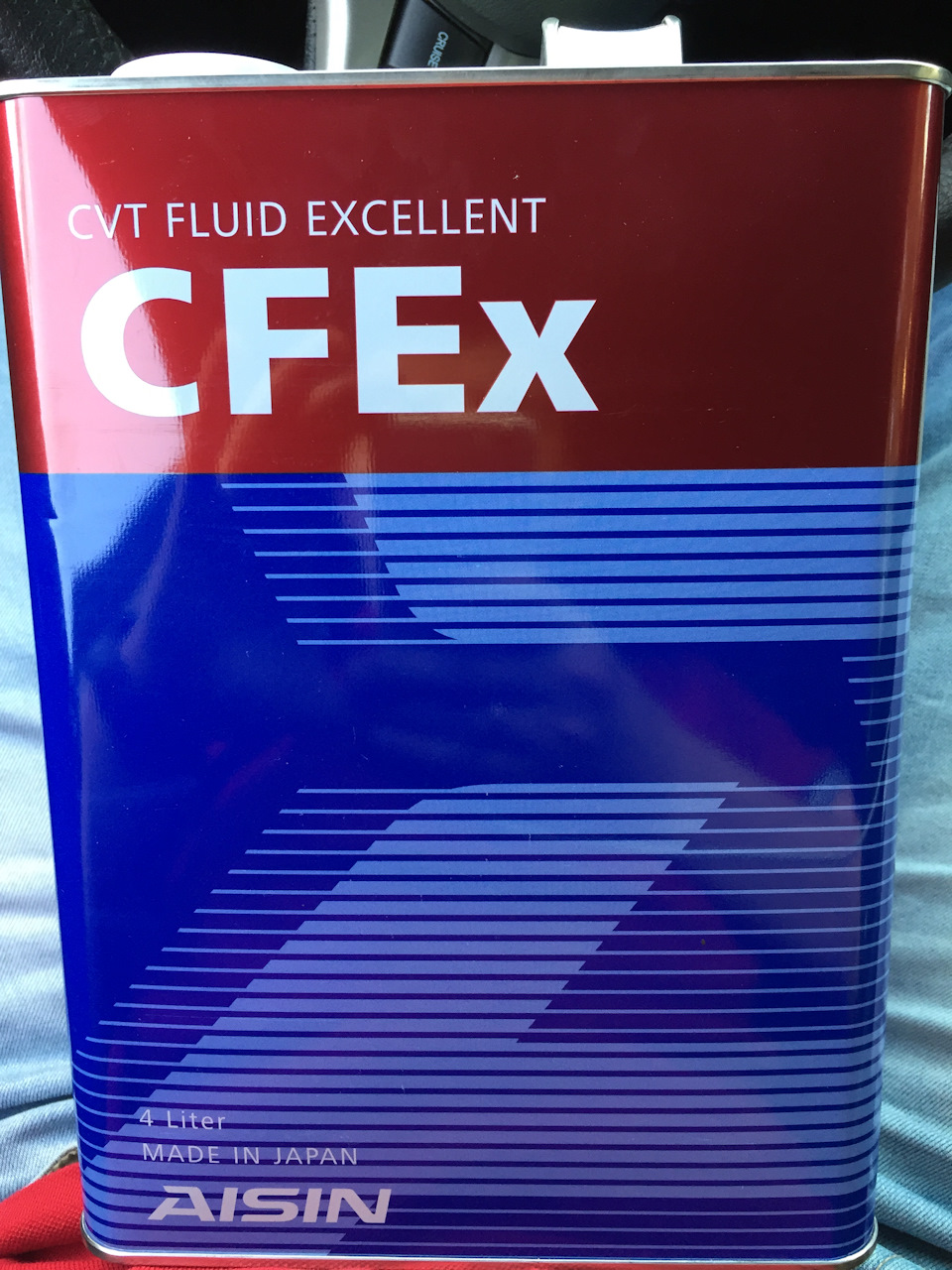

А сколько конкретно жижи залил в вариатор ?
Почти 6лет прошло уже не помню. Мастера лили

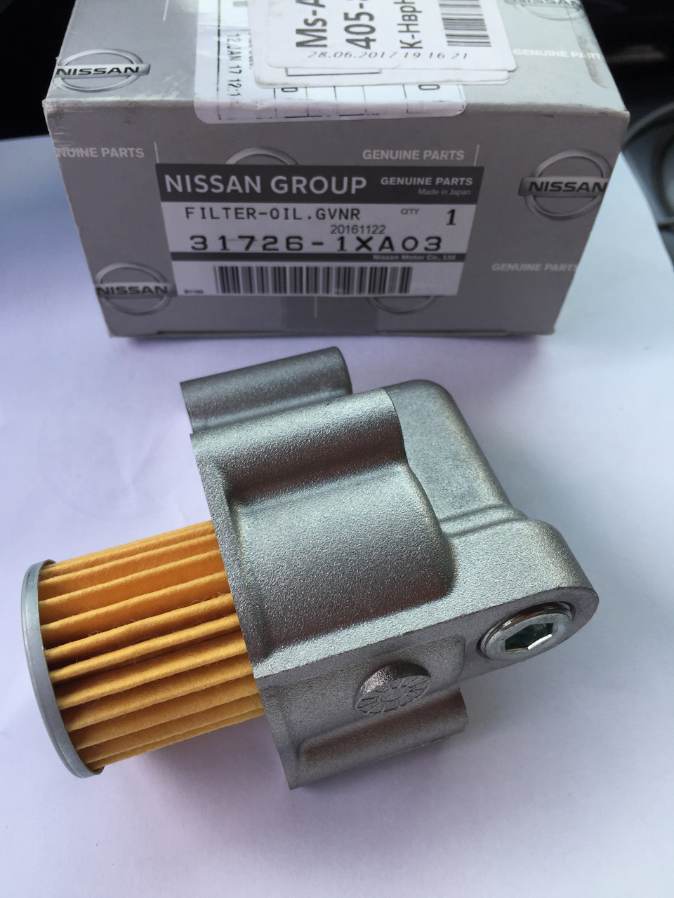

подскажите на каком сайте заказывали варик, и какие сопутствующие запчасти надо докупать?
Грин партс или джапанпартс, фильтр, сальники что на фото и масло

Все вместе, с маслом 8 литров, сальники, филтр и работа!
Масленный фильтр тонкой очистки на всех вариках есть? В том числе и на 2010 г.выпуска?
По идее да! А как без фильтра?!
