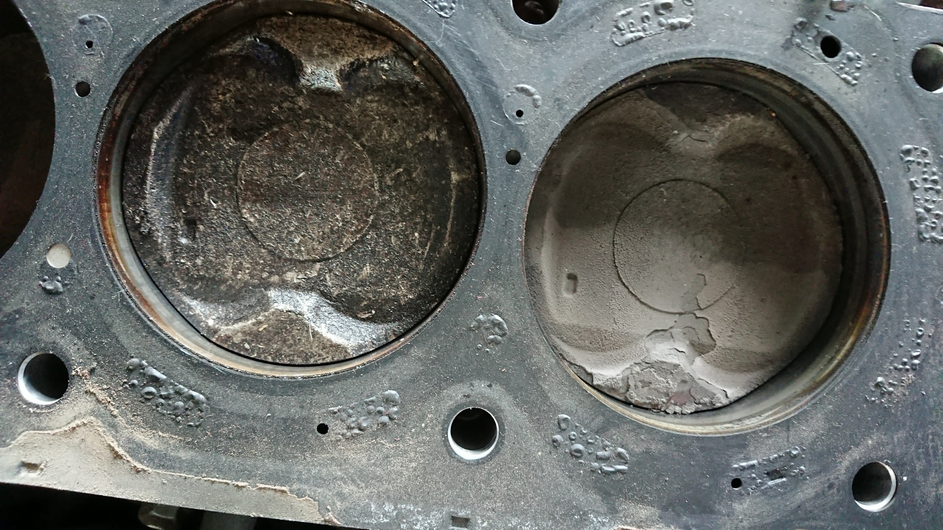

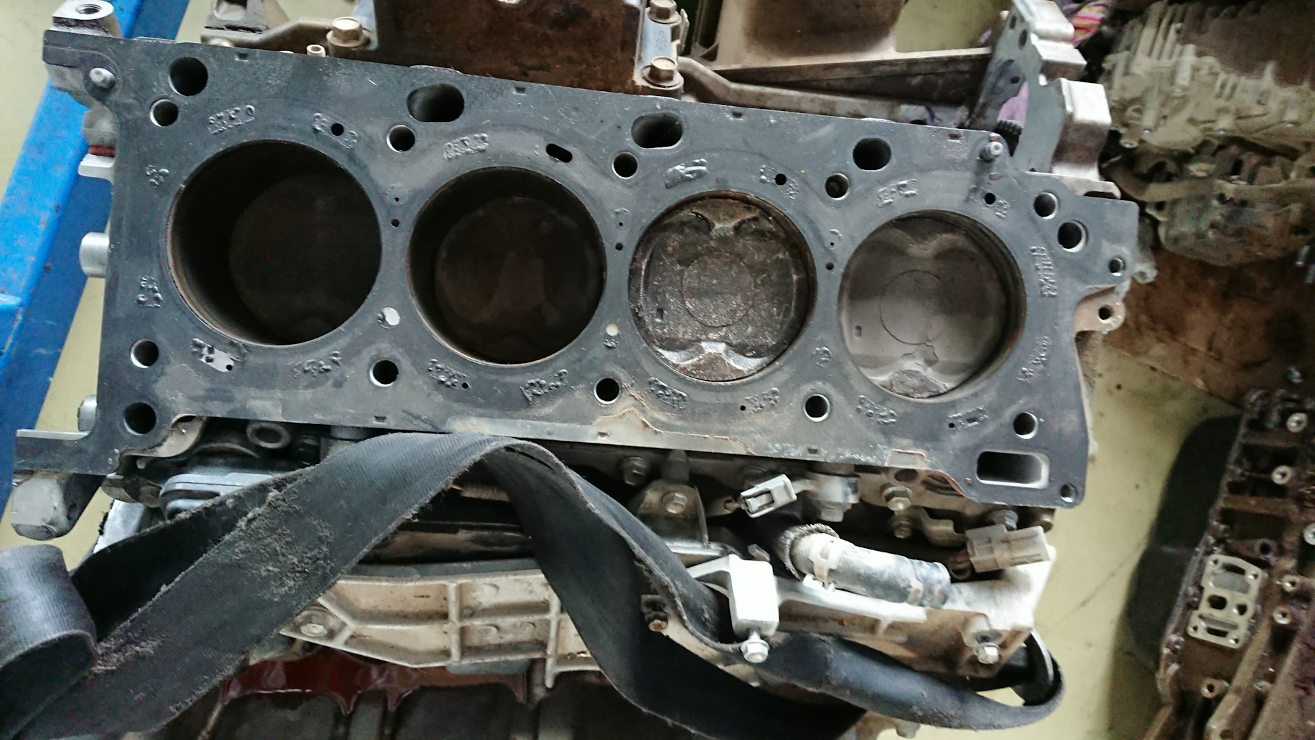

Здравствуйте, как видно на фото латунная заслонка раздолбала третий цилиндр, как туда она попала с впускного коллектора — загадка. Выработка в третьем и четвёртом цилиндре не позволяет гильзануть блок, так как есть риск что не выдержит. Моторист сказал, что был подсос воздуха с пылью, что и привело к разрушению 3-го и 4-го цилиндра, и уже оттуда от вибрации рассыпалась заслонка, но это только догадки. Контрактный двигатель с пробегом 15000 км купил за 5500 уев и его уже поставили, сегодня должны завести.

Вскрывали при покупке в Алматы, все хорошо внутри, мой товарищ смотрел. Плюс 10 дней гарантия со дня установки, но у него репутация хорошая, к нам уже 5ый двигатель отправляет в город, думаю не стоит переживать.
ну если не первый двигатель, то это хорошо, обычно 1-3 месяца и вся гарантия

Где то в нете читал, в Москве какой то сервис гильзует с гарантией даже .
А с 5 по 8 в каком состоянии ?
Ещё не смотрели, сразу контрактный ставить начали, после разберу и буду смотреть
