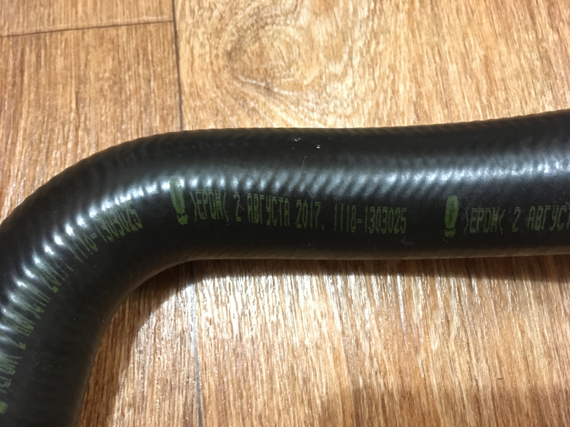

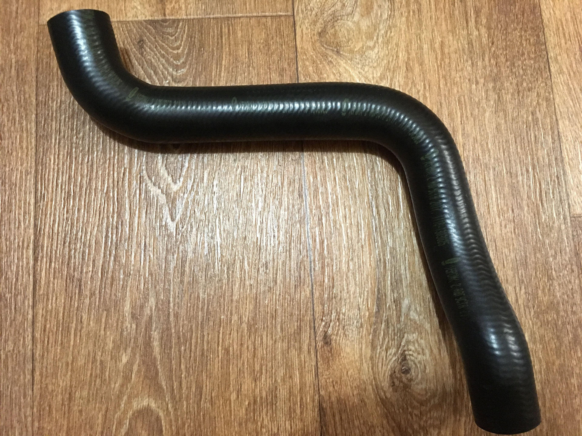

1. Шланг подводящий радиатора 111801303025 (11180-1303025)
Тут нельзя не отметить то ли мою везучесть на котрафактные детали, то ли на бракованные, но тут 2 в одном
detali.zp.ua мне прислали под видом БРТшного шланга не только подделку, но и еще бракованную
Для сравнения сверху оригинальный шланг БРТ и внизу подделка: резина совершенно другая что на ощупь и запах, расположение армирующих нитей несколько иное, на подделке маркировка полностью отсутствует.

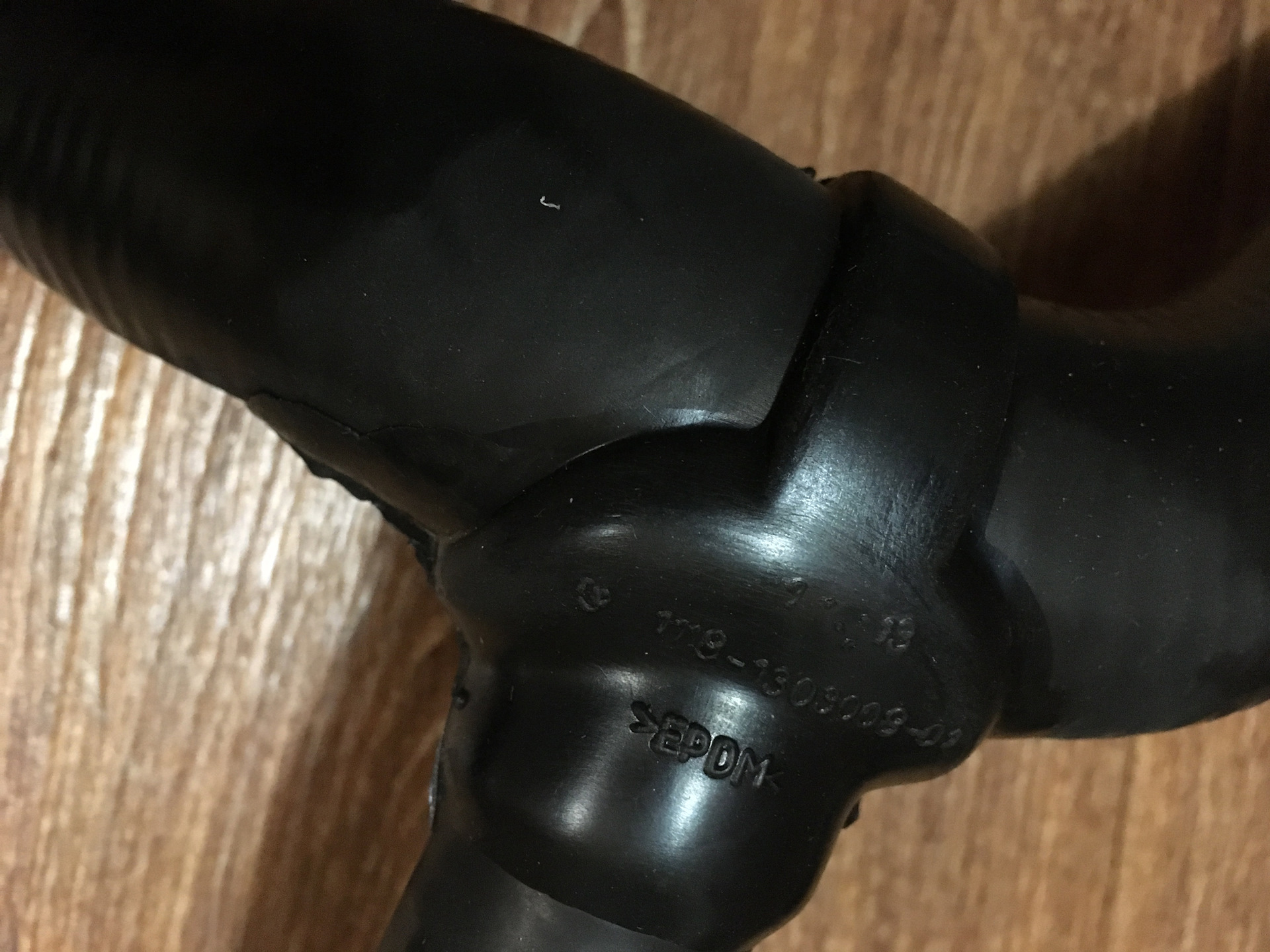

2. Шланг отводящий радиатора / тройник 11180130300801 (11180-1303008)
Качество сварки шлангов конечно стремноватое, но надеюсь будет держать:
