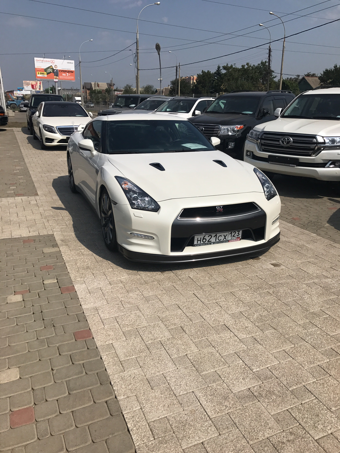

Номер у тебя не очень хорошо стоит спереди. Перекрывает обдув интеркуллерам и радиаторам. Нот гуд.

Номера нормально не повесил так как пока не могу решить как их присобачить, двери не хотел делать в бампере но походу придётся.
Да, почему-то на ГТР нет площадки под номер… У меня на японце была, а под наши номера ни разу не видел.

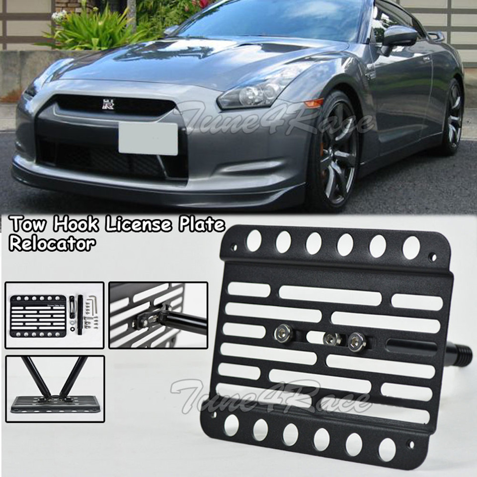

на американском рынке есть крепление для уставновки номера в буксоровочное отверстие. Думаю адаптировать под российский номер напильником — не составит большого труда. Стоит копейки.
О спасибо в китае сейчас поищу.

Номером закрыл охлаждение. Это самое ужасное. Срочно переставь его. Мотору плохо очень.
