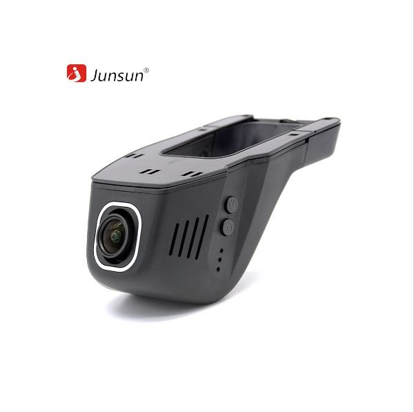

Вот он герой :
Может называться как угодно, но выглядит при этом совершенно одинаково
Ну а теперь по порядку:

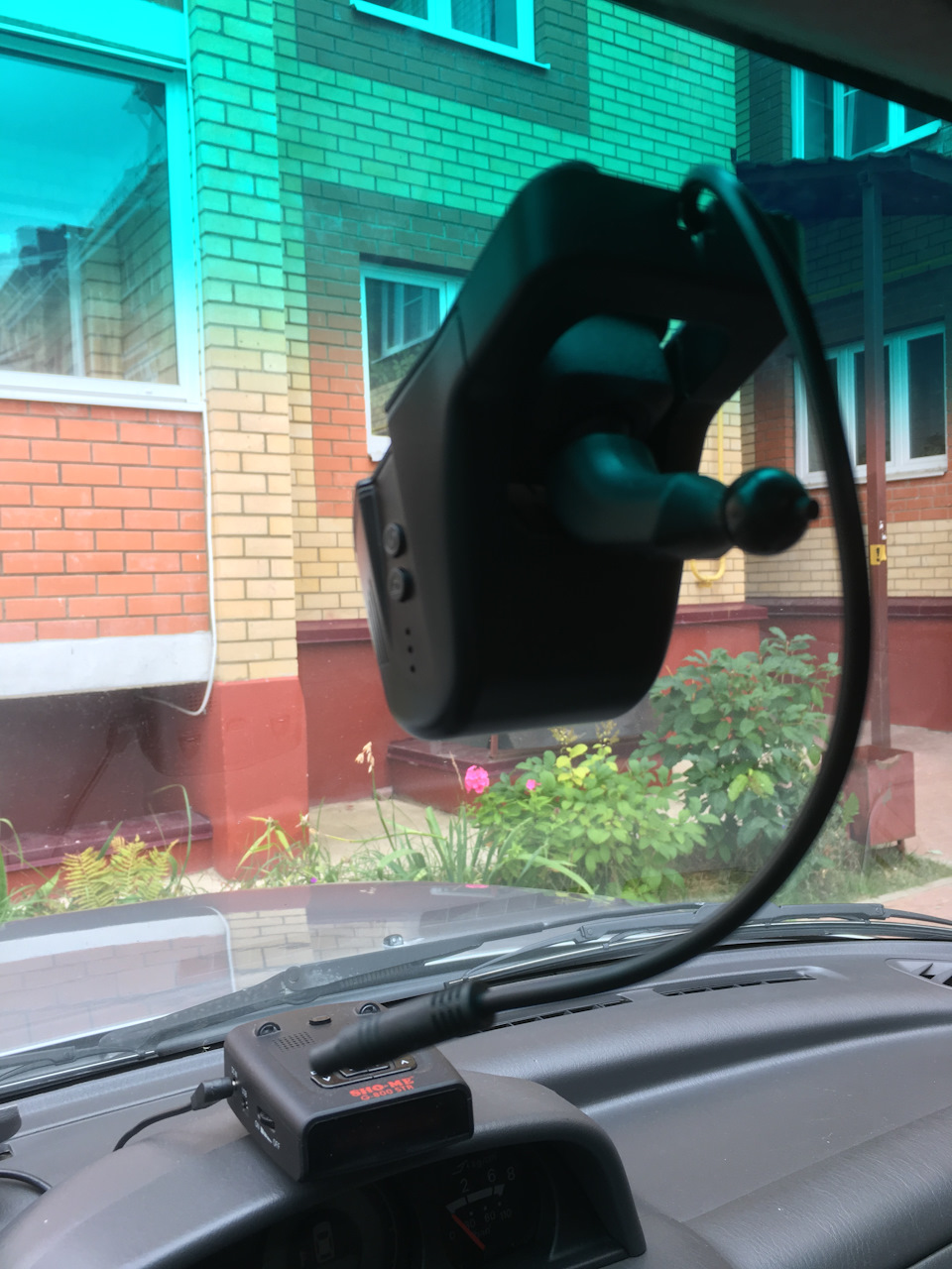

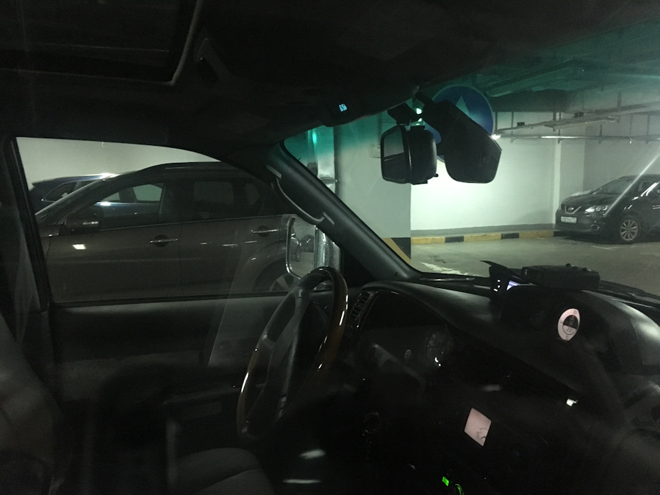

Регистратор приходит с проводкой, готовой к подключению в бортовую сеть авто через предохранитель. Скрытая установка, никакиих проводов снаружи.
Но мне совсем не хотелось рисковать проводкой автомобиля и вставлять в колодку, неизвестного качества предохранители(может их там и нет)
Поэтому сняв зеркало и потолочную консоль
примерил ответную часть регистратора, которая на двустороннем скотче крепится к стеклу. Она оказалась узковата для штатного крепления зеркала в паджерике и пришлось подрезать ее изнутри на 2 мм с каждой стороны. После этой процедуры все пошло как по маслу.
смотал весь лишний запас проводов в пучек, и запитался от часов. Там есть и постоянный плюс и плюс от зажигания. Найти их проблем не доставляет, в комплекте с регистратором идет Контролька!(цэшка, лампочка, называйте как угодно)

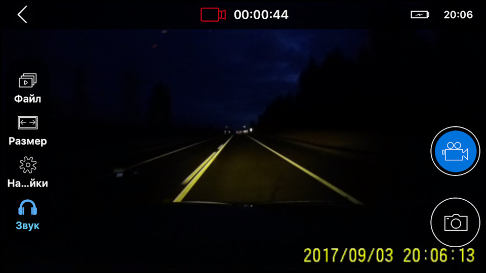

скачал приложение RoRocam. Сразу по WiFi соединился с регистратором, он сам установил время и дату как в телефоне, немного полазал по настройкам.

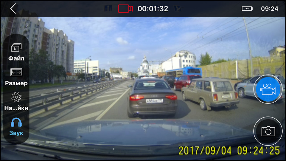

Ниже примеры дневной и ночной съемок(без настроек)

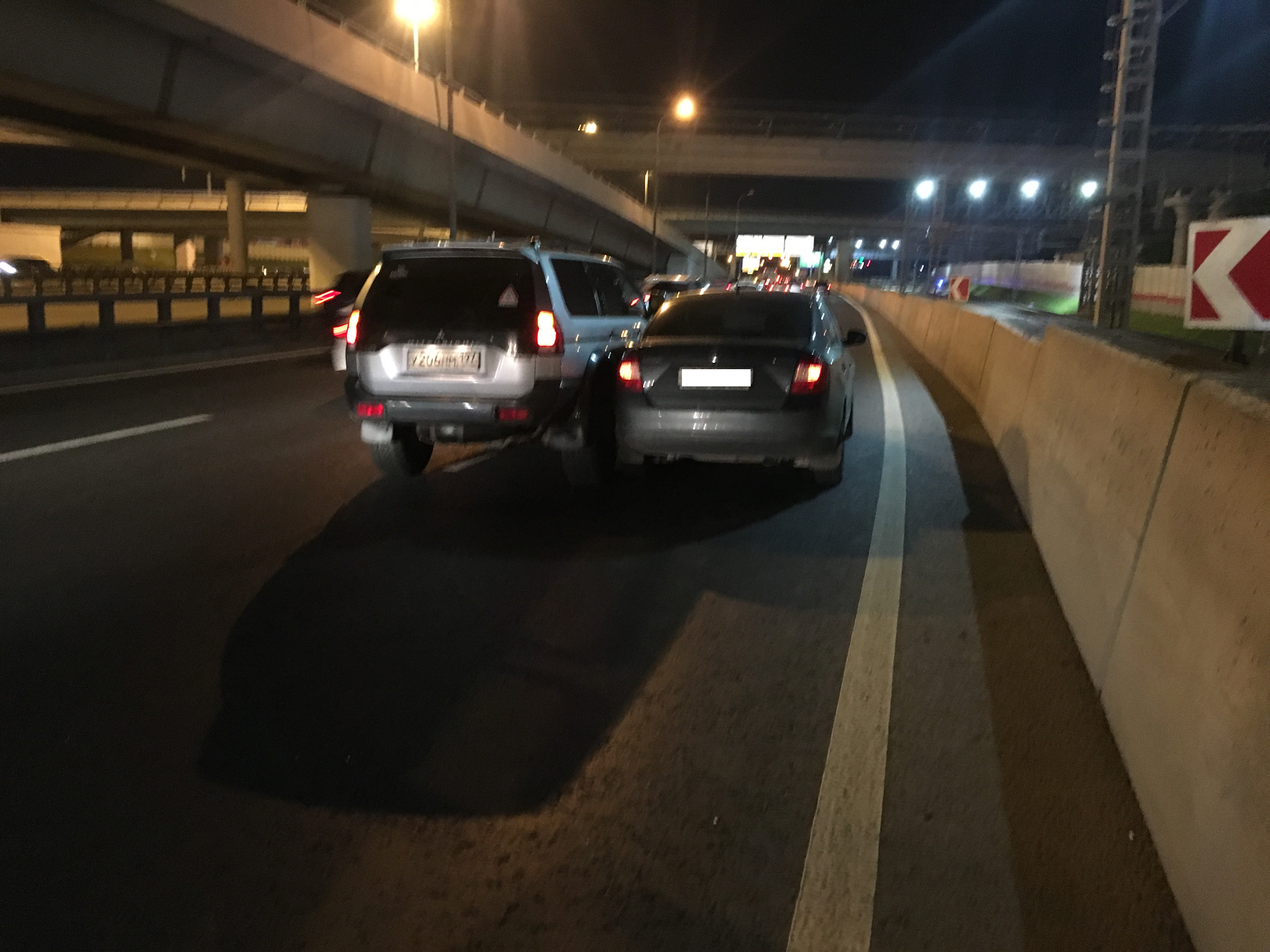

А еще через пару дней случилось это :
Угадайте кто был виноват)
P.S. посмотрим сколько проживет китайская игрушка, пока мне его работа нравится.
P.P.S. я был "виноват" ровно до того момента когда показал на телефоне запись с регистратора инспектору ГИБДД.

А на регистратое три провода желтый написано 12в, чёрный, написано земля и красный там ACC.
Желтый постоянное питание или дата будет сбиваться и Настройки . Чёрный земля. Красный -зажигание либо любой провод рядом с местом установки на который при повороте ключа зажигания приходит питание
Саму панель пока не разобрал, только изучаю мат часть;) тогда разберу скину. Спасибо.
Добрый день. По вашей наводке купил регистратор. Спасибо.) Будет минутка, вопрос о подключении: цепляем желтый провод (на нем бирка 12в) к проводу на который подаёт на Часы заряд после включения зажигания, а чёрный (земля) соответственно к чёрному, а вот красный это предохранитель, его вообще можно не подключать?

Просто интересно как там можно было остаться не виноватым…
Можно наверно)
На видео я еду в своей правой полосе и справа начинает поджимать шкода, я от неё, она ко мне, я левее, она тоже. Левее мне уже никак-там другие участники потока, тут она меня догоняет. Мужик пошёл в отказ сразу, типа он не при чем, это я между рядов еду.

А что-то на фото ночью кроме разметки ничего и нет, а фото днём какое-то мутное как-будто не в фокусе, номера на ауди еле читаются. или я ошибаюсь?
Если снять плёнку с объектива-все гораздо лучше )
Ну, так надо было кидать фотки где гораздо лучше, так то мне нравится задумка такой установки

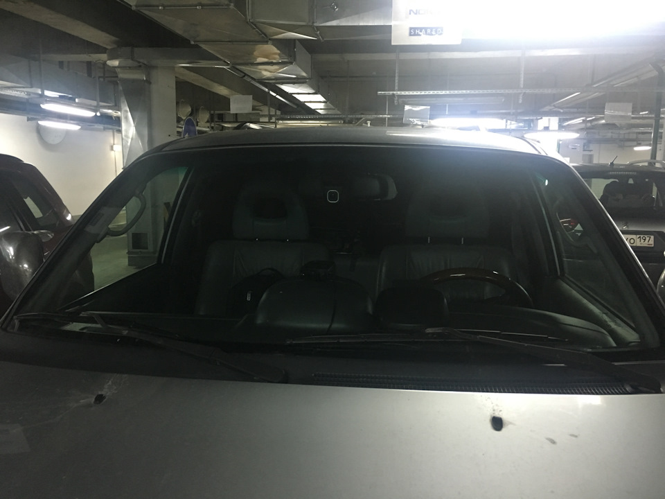

Фото как стоит на месте сделай с нескольких ракурсов
MNSK

Привет! Не в тему — как радар-детектор подключал?
Протянул провод под торпедой, вывел из под панели доп. приборов. На саму панель наклеил волосянку из комплекта и ответную часть на радар-детектор. Очень удобно.
да вот мне как раз интересно, как снимается панель центральная с доп.приборами
Заднюю крышку тянешь от себя в сторону стекла и вверх. Она отщелкивается, и все.
Благодарю…
