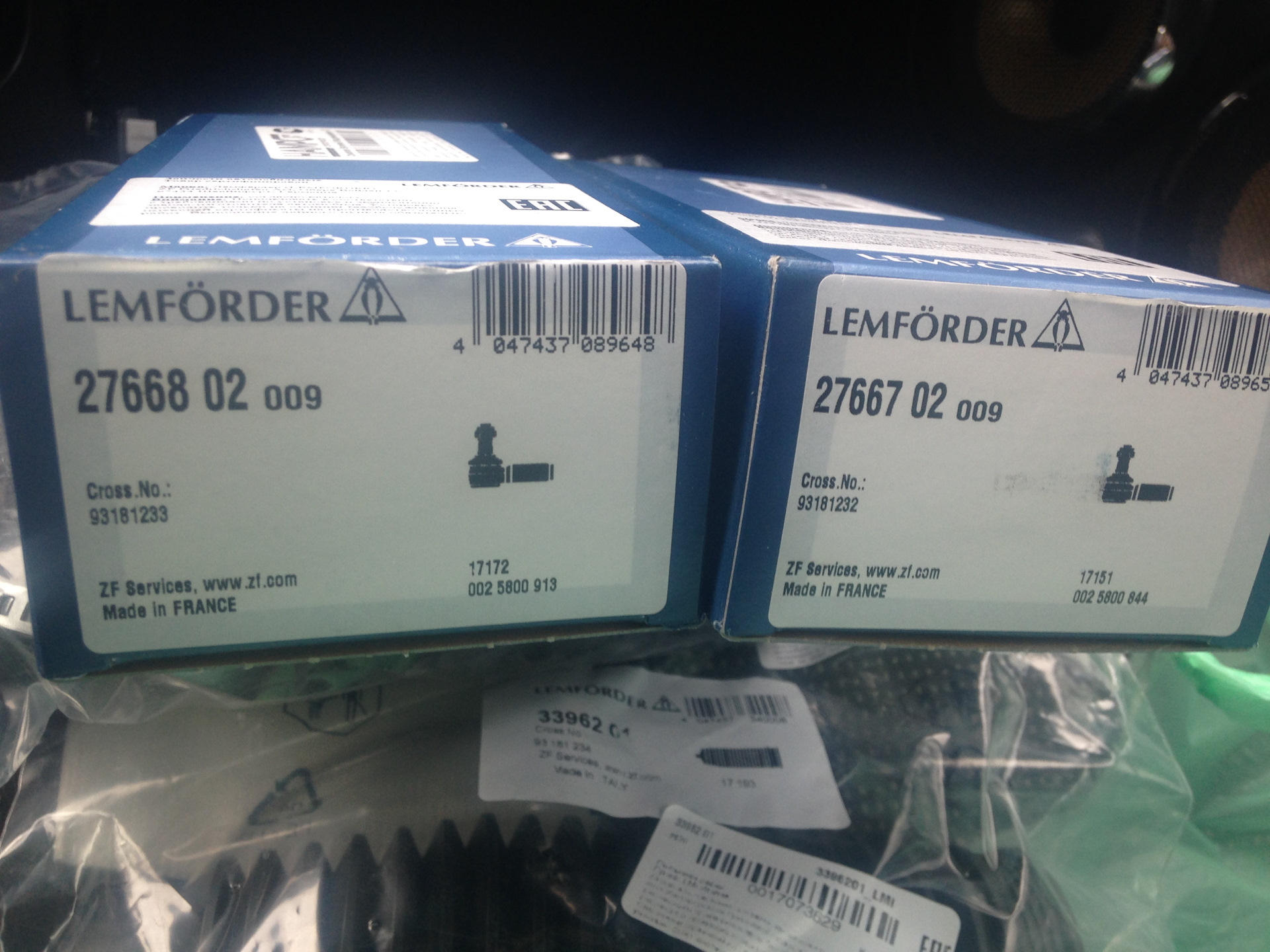

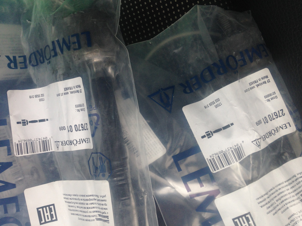

Далее смотрим в деталировке рулевого управления, что подходит на ваше ведро с болтами:
Тяги на мою Opel 93181230 (опция NR1) (2шт — Л/П одинаковые)
Наконечники на всех одинаковые. Opel 93181232 лев. и 93181233 прав.

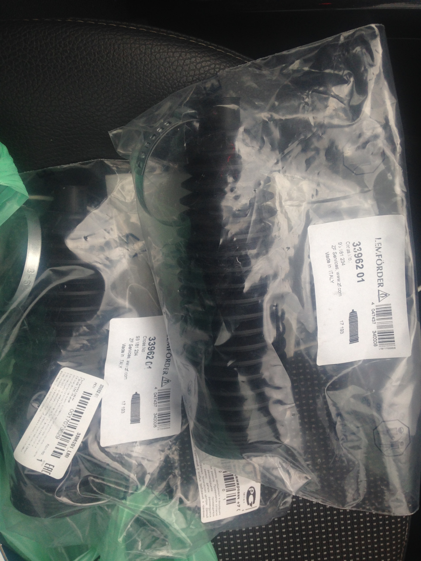

Едем в магазин
Отдаем 5200 рублей. За детали
LMI 2766702 Лев.
LMI 2766802 Прав.
LMI 3396201 Пыльники 2комп.
LMI 2767001 Тяги 2шт
Ну вообщем не турция и уже хорошо :D
Дальше ничего не делаем, а просто едем в kwd motors.
Порванные пыльники я давно заметил, замена была очевидна.
За пару часов с помощью болгарки, новых деталей и сход-развала, все там подчинили, сэкономили мне время, нервы и чистые руки :D короче в очередной раз kwd молодцы.
Проблема моя с вибрацией ушла! Теперь ровно стелит автомобиль, руль опять остр и точен как хирурга инструмент.
