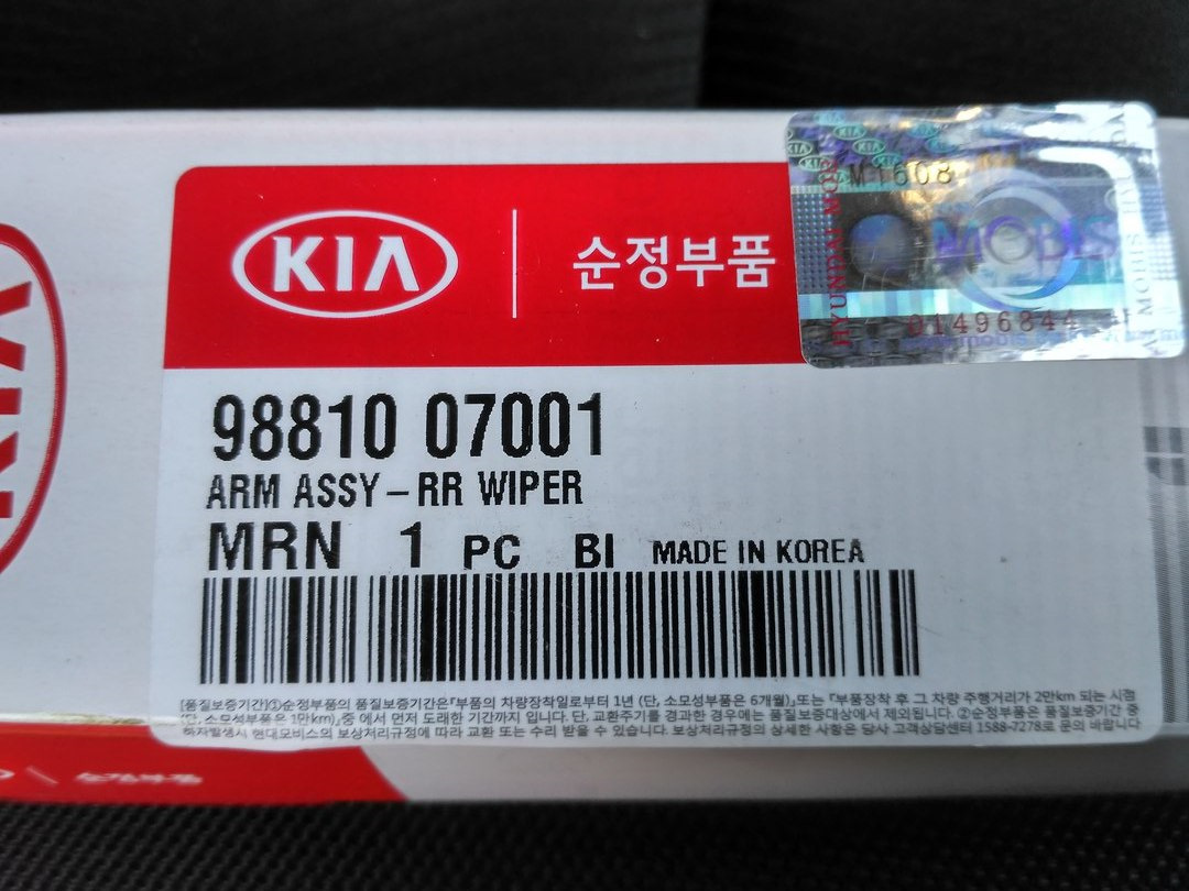

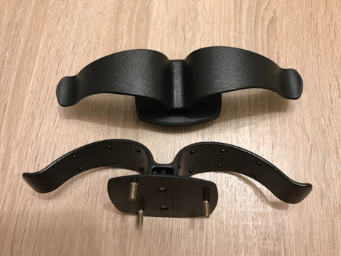

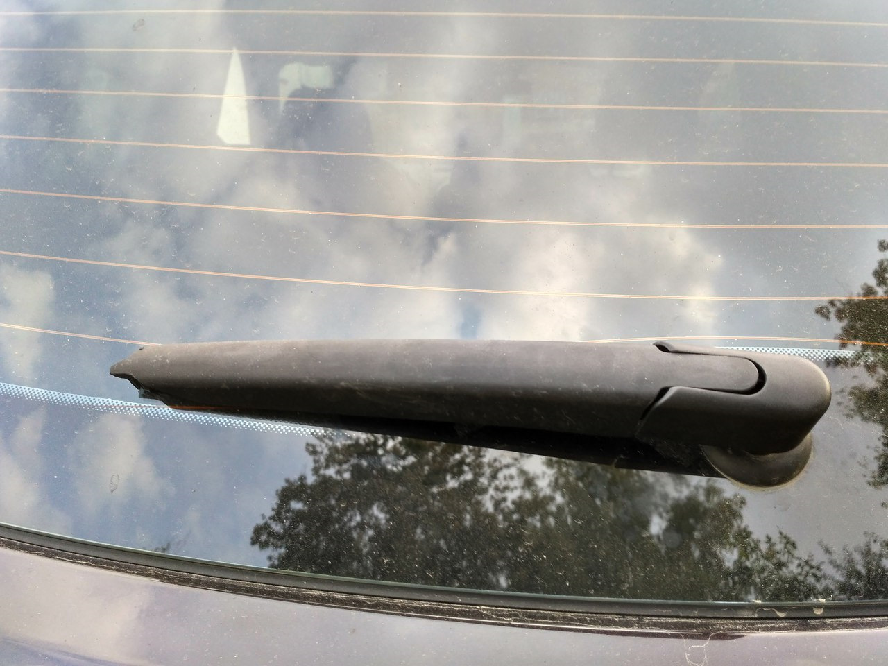

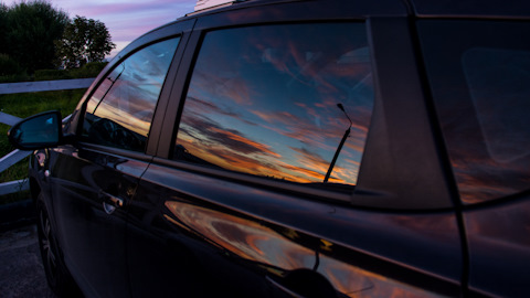

Решила в выходные заняться машиной. Намыла, натерла и вот… неприятность задний дворник (а точнее поводок) просто рассыпался в руках.
Посмотрела сколько стоит оригинальный поводок и как то грустно стало 1500-1700 руб. И это за кусок дешманской пластмассы! Полезла смотреть в инете, кто во что горазд! Люди ставят от черри тигго, от ваз 11-й и тд.
Заказ пришел за пару дней.

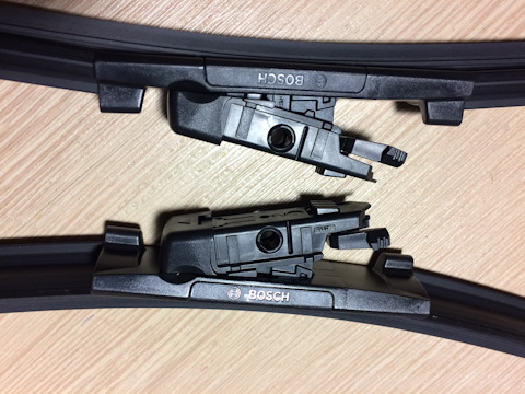

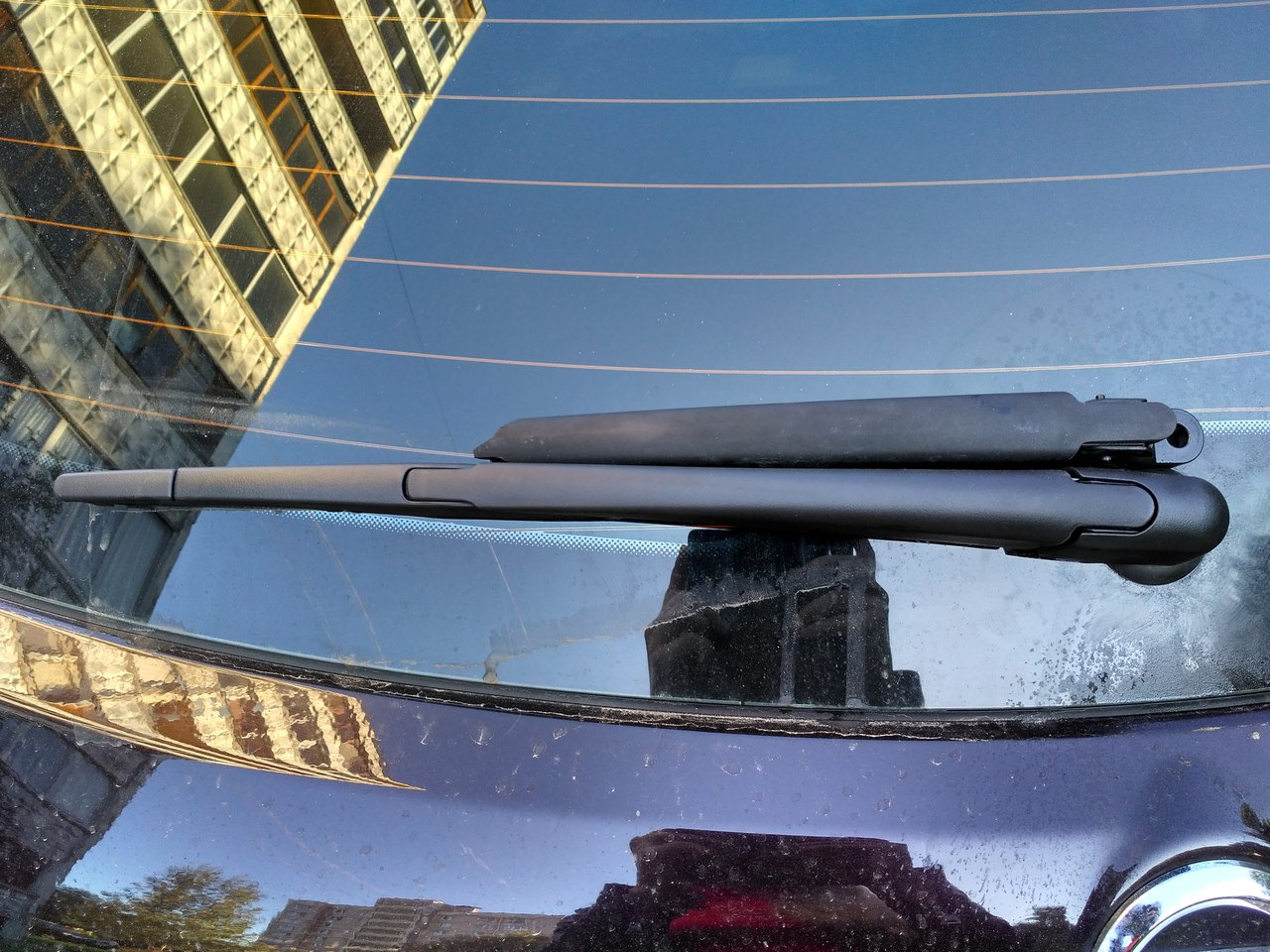

Для замены нужен ключ на 13 и не немного усилий. Поводок довольно плотно сидит на креплении, и нужно чем-нибудь поддеть его снизу. Родная щетка тоже встает в поводок, осталась в запас.

Я себе тоже от KIA PICANTO ставил, на EMEX заказывал.Всё в сборе в районе 400₽ вышло!Отлично трёт!
Зачет! Где ты раньше была…я тут по невнимательности от j11 Кашкая заказал щетку, подошла только резинка и то с доработкой.
А где сама щетка?
Она уже всборе на последнем фото

Покупала в EMEX Hyundai / KIA 98810 07001
