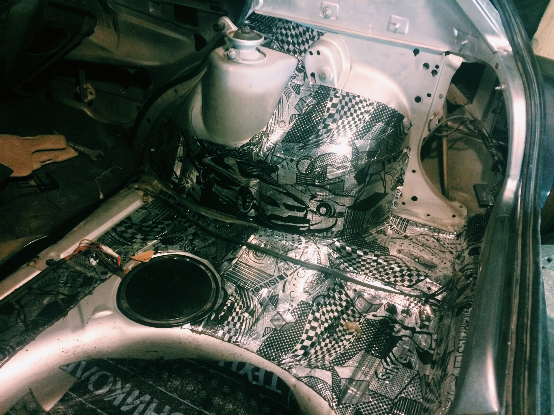

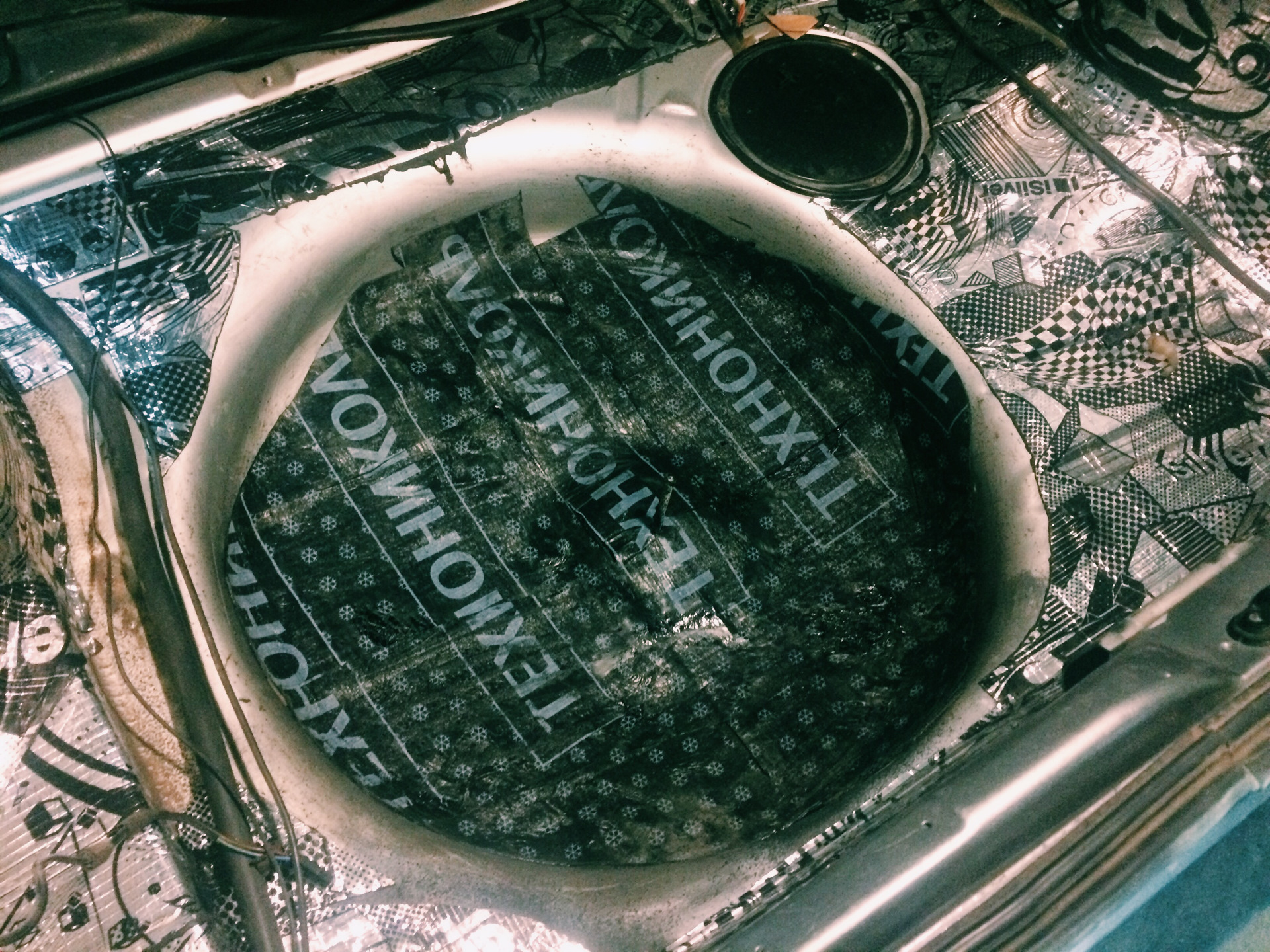

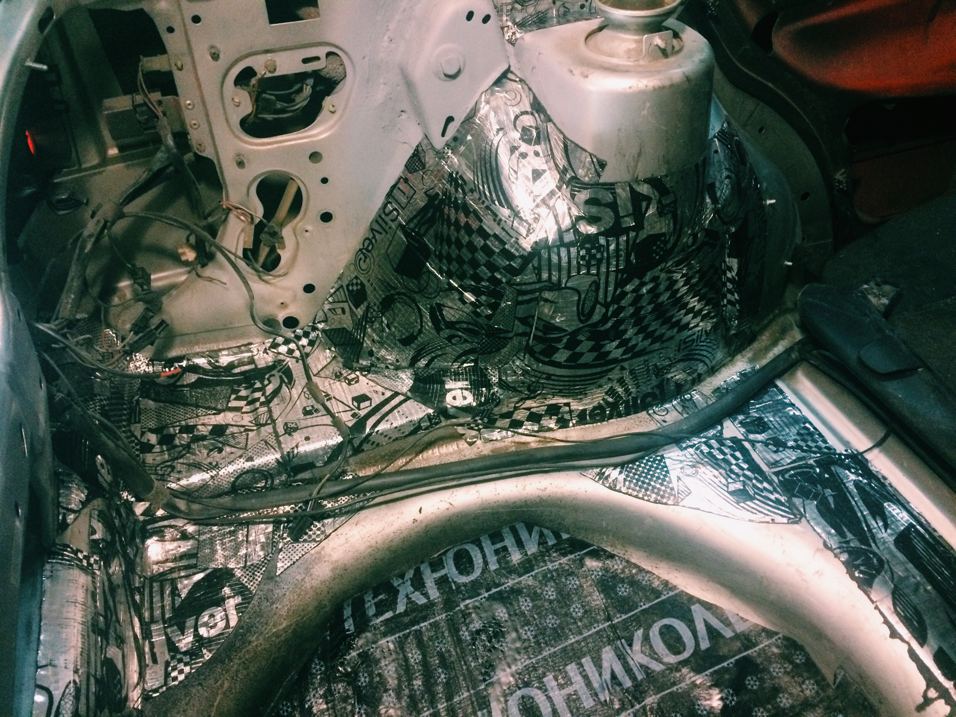

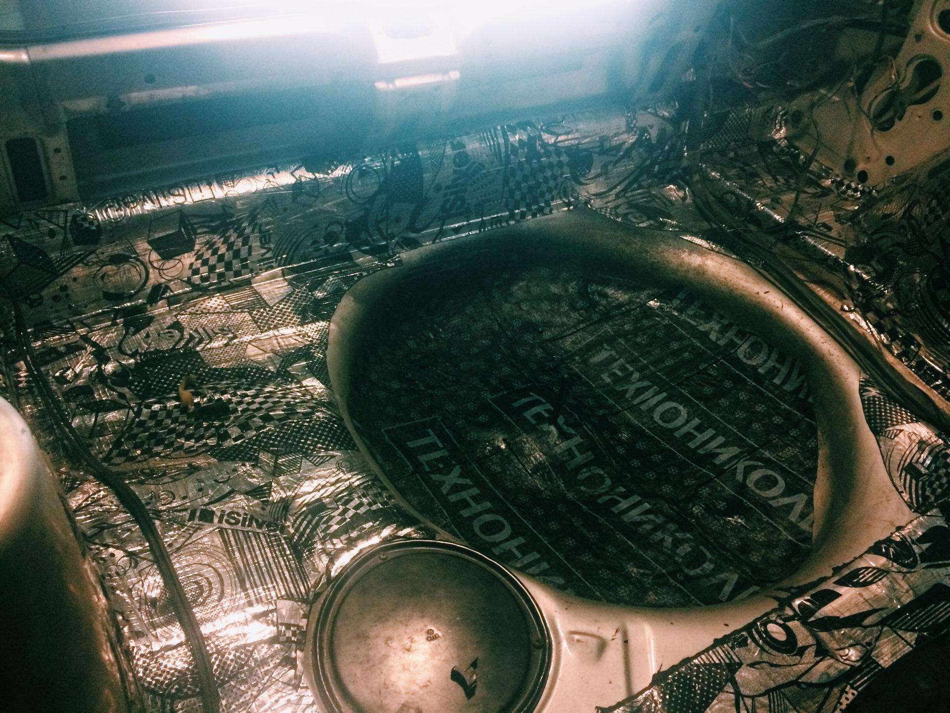

Ничего интересного, просто багажник закатал в 1 слой iphone silver . В будущем может быть второй слой дам. Денюшки бы найти :) на запаске закончилась шумка (3 листа всего было) поэтому я просто технониколь плавил гарелкой, и раскатывал. Не плохо получилось, если постучать по шумке, то глухой звук, по металлу — звонкий. Но мне этого не достаточно. Ну, и задний дворник покрасил (ага, это очень важно)
Фото прилагаются.
