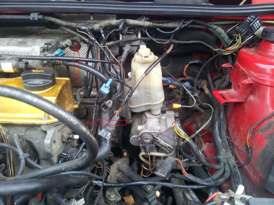

Насос я менял не снимая гидроблок. Крепится он довольно просто — один подвес, который просто вставляется в сайлентблок на насосе и один болт. К нему подходит шланг из бачка и выходит трубка высокого давления в гидроблок. Чтобы добраться до насоса сначала снимаем бачки ОЖ и омывателя, чтобы не мешались. Брызгаем жидкий ключ на прокачной штуцер правого переднего суппорта.
Снимаем насос так:
1. Отключаем аккум, а потом сбрасываем все разъемы (2 с гидроблока, питание насоса и датчик давления)
2. Желательно слить (скорее высосать, например, шприцом) часть часть жидкости из бачка. Правда я этого не делал, поэтому старый насос когда его доставал всё время пытался убежать из рук.
3. Снимаем шланг из бачка к насосу с той стороны, с которой снимется. У меня получилось снять с насоса. Заткаем подручными средствами.
4. Откручиваем тормозную трубку от насоса, придерживая его. Он на мягких подвесах. Я откручивал спец. ключом для тормозных трубок на 11 с зажимным винтом. Усилие там большое, рожковым можно наконечник свернуть. Приставляем к ключу рычаг в виде трубы и тянем потихоньку. Кто-то рекомендует сначала закрутить немного, чтобы "сорвать" залипший наконечник. Но и так всё норм открутилось.
5. Откручиваем трубку на правое переднее колесо, будет мешать.
6. Дальше всё зависит от того, что будет мешать слева. В основном это проводка к двигателю, датчикам, ВВ провод к катушке — отключаем. Нужно освободить это пространство, там будем доставать насос. Вправо вытащить мешает главный цилиндр сцепления. Вниз — тоже нет свободного места.
7. Откручиваем болт крепления насоса ключом на 11. Место неудобное, трещоткой поработать не удалось — мало места. 10 минут откручивал рожковым. Многие уже сказали бы, что проще снять весь гидроблок, но мы не ищем легких путей)
8. Разжимаем кронштейн и вытаскиваем разъем насоса. Он может застревать под бачком, но если покрутить, то вытаскивается.
9. Вынимаем болт, не теряем шайбу в форме чашки. Двигаем насос влево, снимая его с подвеса.
10. Держа насос правой рукой, двигаем в сторону коллектора. Поднимаем наверх, аккуратно вытаскиваем через провода левой. Всё, сняли!

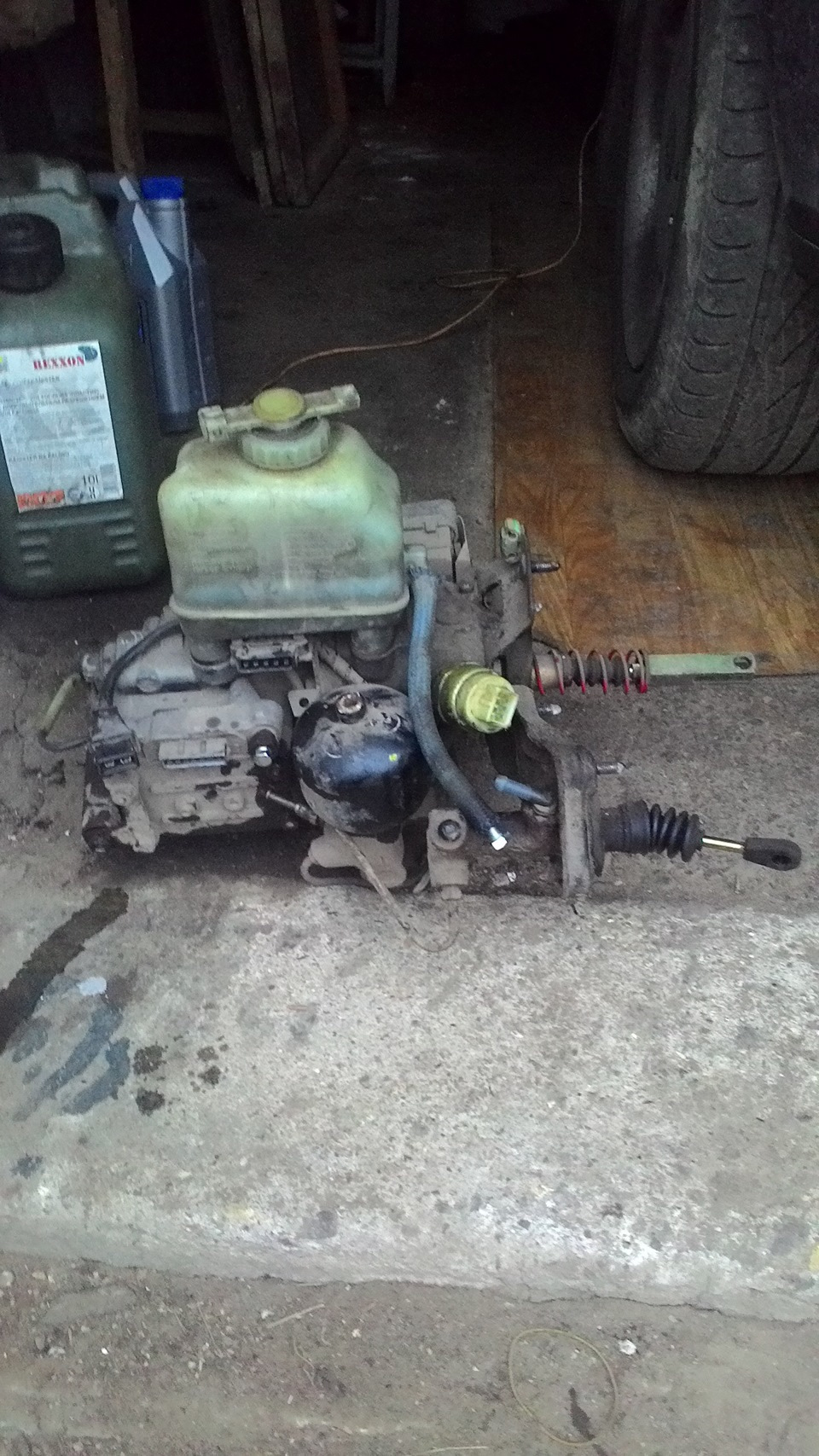

Дальше я по-максимуму заливал в новый насос DOT. Открутил гидроаккумулятор (баллон, пузырь, груша) и залил в насос, там где он вкручивается. В сам ГА залить шприцем с иглой не получилось или получилось, но объем очень маленький. Не понятно. Потом в обратной последовательности всё ставилось и прикручивалось.

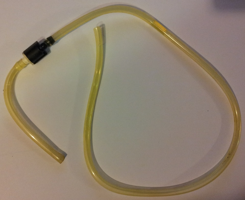

Далее прокачка. Вообще прокачивать надо начинать с заднего правого, но так как завоздушен только насос и правое переднее, то начинаем с него. Удачно, ведь до этого я уже снял колесо, когда менял антифриз. Лью сразу новую Bosch DOT 4 (1 987 479 002). Включаю зажигание, насос жужжит минуту и отключается — порядок. Откручиваю штуцер на правом суппорте тем же тормозным ключом на 11. Меняю на новый из ремкомплекта Frenkit 254911. Собираю приспособу для прокачки из жигулевской трубки омывателя и тойотовского обратного клапана. На штуцер трубка не очень хотела лезть. Погрел — одел.
Ну а дальше обычная прокачка.Сначала тормоза. Когда пузыри на переднем правом закончились, а педаль перестала проваливаться пошел по остальным, чтобы сменить DOT. Потом педалируем сцепление раз 20-30.

Добрый день, а можете дать номер мотора насоса?
Добрый день. Покупал БУ весь блок в сборе, номер насоса не знаю. Да и вряд ли вы его сможете найти по номеру отдельно. 10 лет назад мне попадался только новый гидроблок в сборе за космические деньги.
