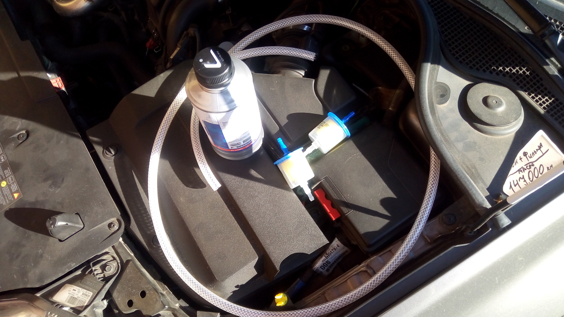

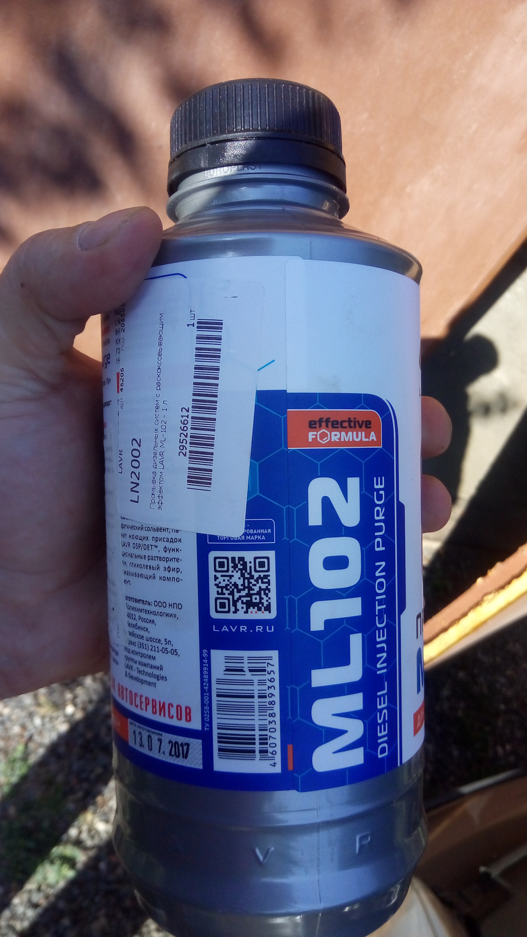

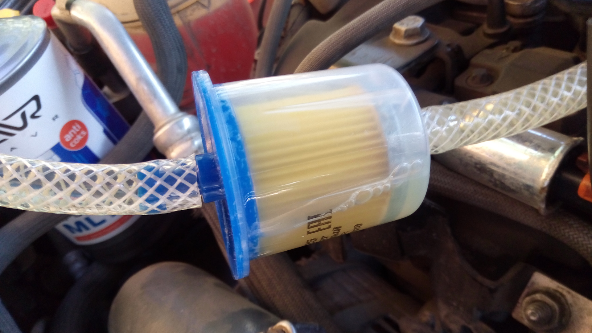

Понадобилось;
-два фильтрика
-шланг на 8 мм — чтобы плотненько налазил без хомутов держал, от силы метр
-руки 2 штуки (с плеч)
-ножницы
-ЛАВР 102 номер для заказа LN2002 LAVR
-желание

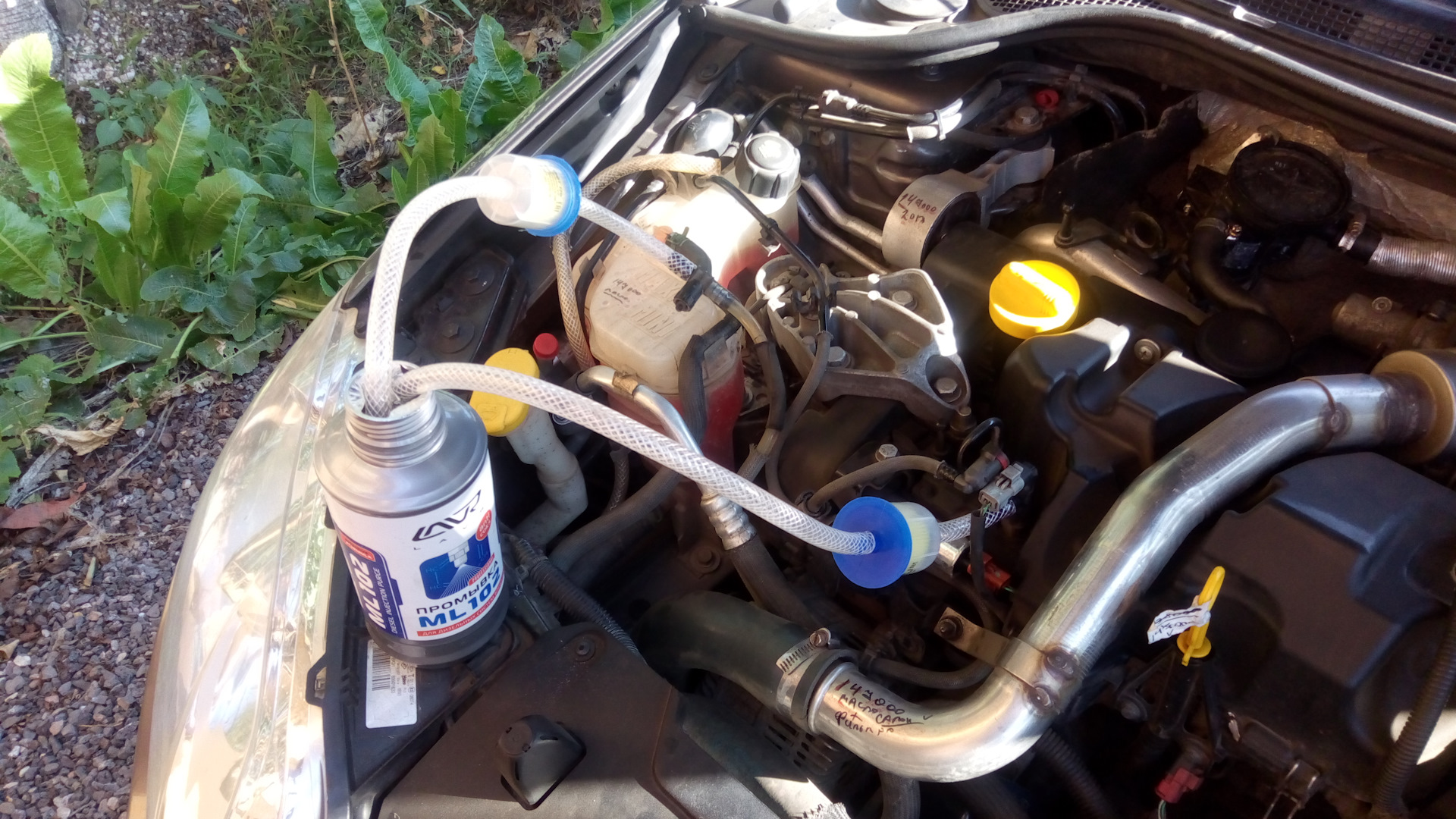

Делается не сложно;

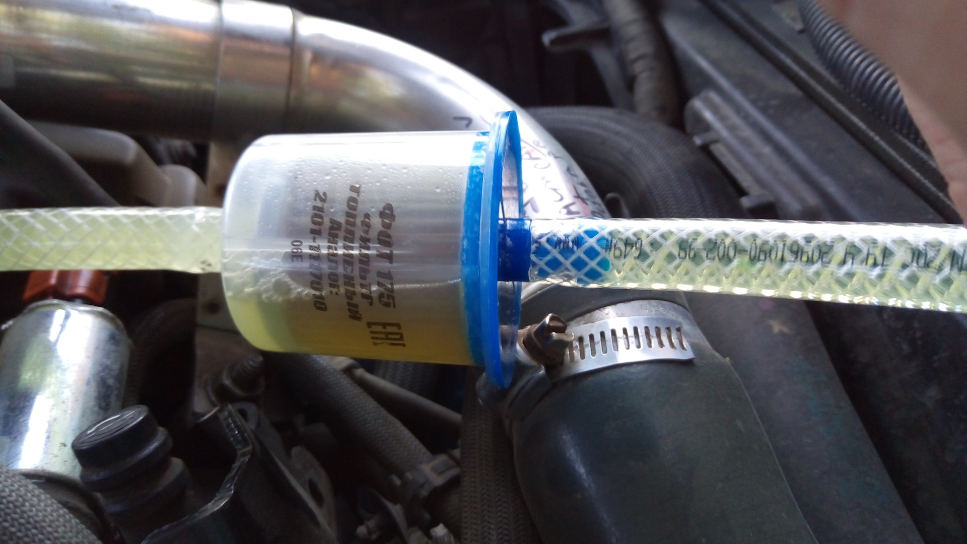

-снимаете обратку с тнвд (там защелка ее нажимаете и тянете- нахрапом ничего не делаем )
-снимаем подачу на тнвд
-трубочку делим на пополам и еще на пополам каждую или как удобно — главное чтобы фильтра прицепить возможно было …

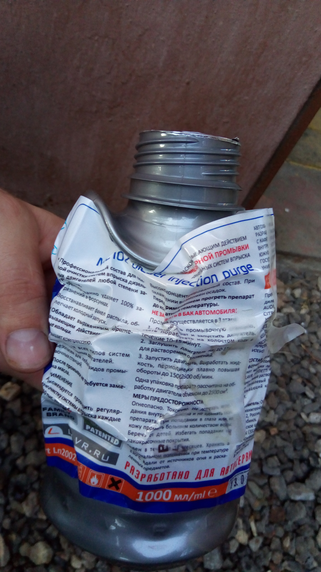

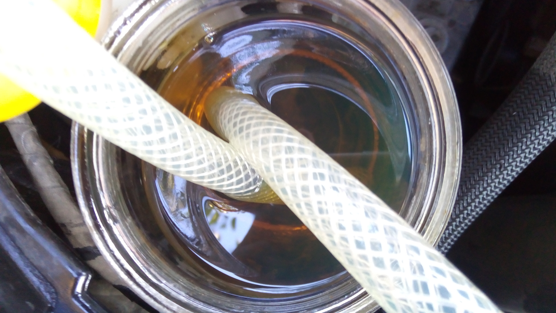

-соединяем все это добро — примерно так как у меня вышло и в жижу чудодейственную под названием лавр
— лучше жидкость для чистки перелейте в железную или стеклянную тару — температура приличная, я позже перелил с стекло,
так как поплавило упаковку …
Читаем инструкцию — там примерно следующее ;
-10 -15 минут работы на холостом на лавре, заглушили 10 — 15 минут простоя и повторить с плавным повышением оборотов на непродолжительное время до 1500-2500 об/мин … делаем !

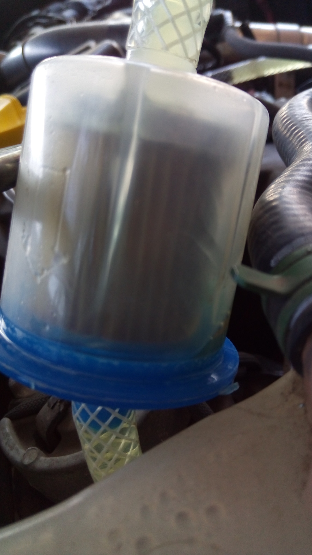

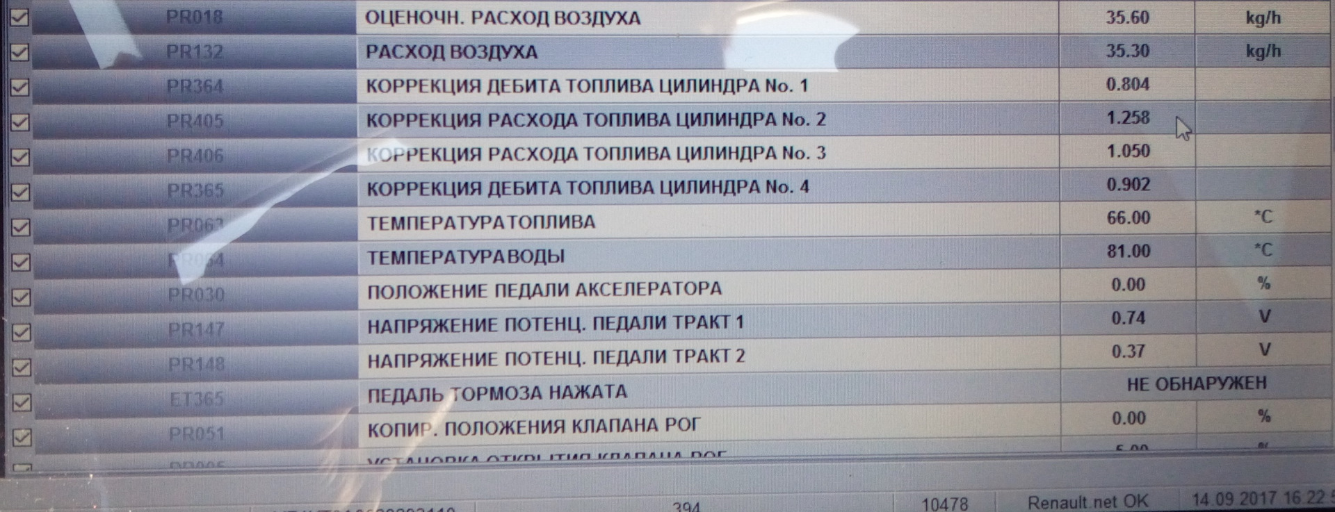

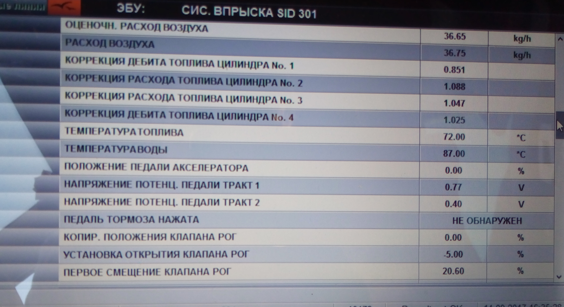

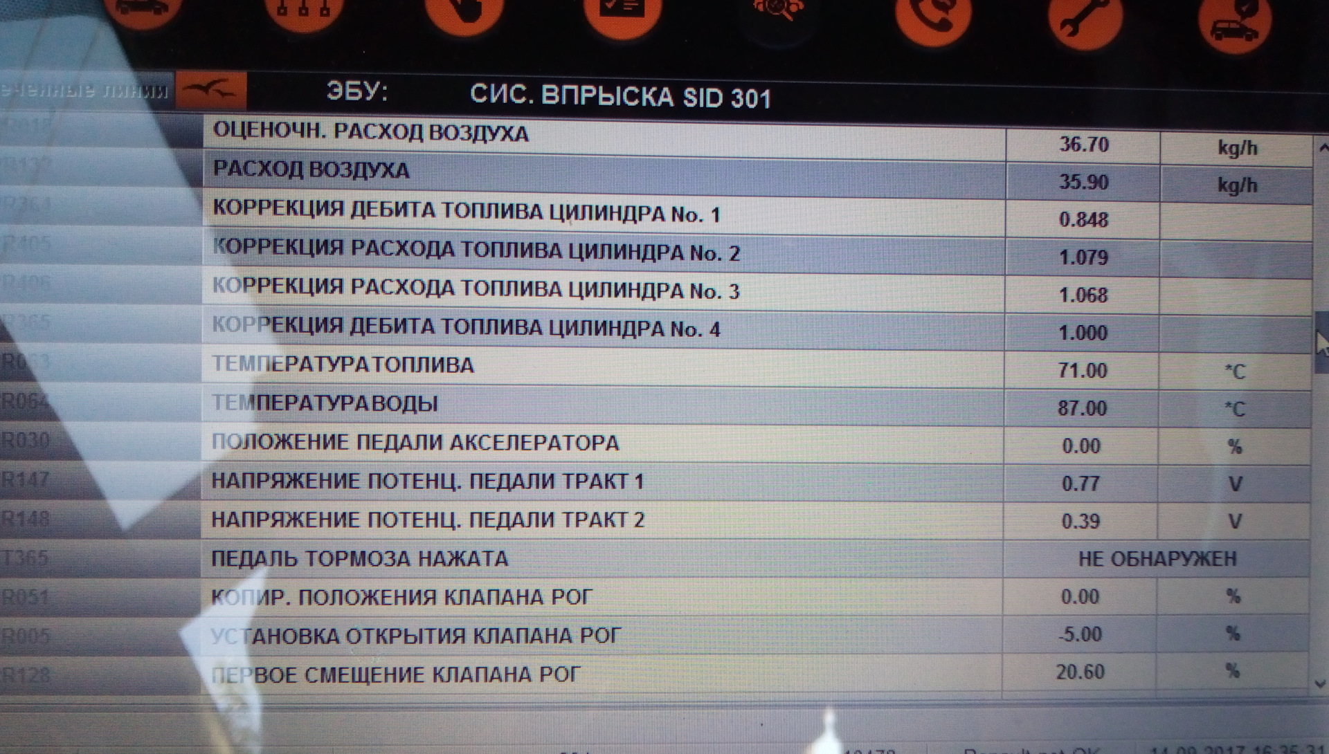

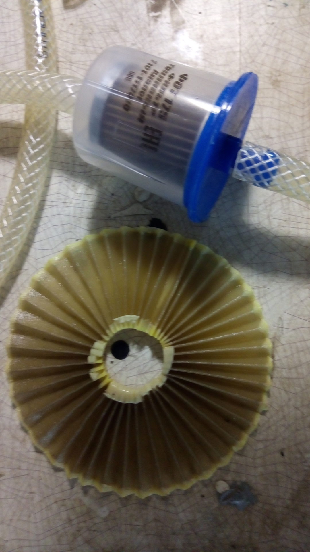

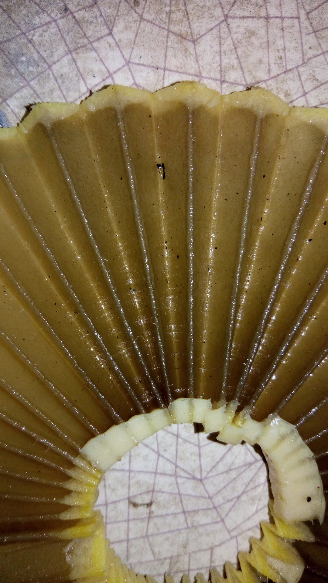

По итогу заметил что фильтра прям нормально так потемнели — были кипельно белые (на фото особо не передает ) — эффект есть по любому !
немного понаблюдав клипом за коррекцией так же заметил некоторые изменения !

С предыдущего опыта скажу винс ничего не очистил — а вот лавр реально что то отчистил ! И реально есть эффект ! После винса даже ничего не потемнело, он как зашел светлый так и вышел…

Я Винсом чистил, так у меня фильтр почернел аж
www.drive2.ru/l/470298782546788489/
Может тебе вместо Винса обычную саляру продали?
тут зависит не от вмнса а от засранности системы.Я тоже виннсом недавно мыл.Фильтра чистейшие www.drive2.ru/l/478519830987669602/
Значит до тебя кто-то чистил
Пред вледелец сказал бы.Похвастался бы.Ан нет.Нихрена он никуда не лез кроме амортизаторов.Вкладыши тоже родные и помпа.Заправлялся на лукойле и только
вот только не знаю, надо ли фильтр от ТНВД в банку… получается на входе — там разряжение ТНВД создает и засасывает не хило, а на выходе она по-сути самотеком и фильтр будет мешать.
Или я не прав?
не мешало вообще …
— фильтра то новенькие и сопротивления особо не имеют, а за такой малый отрывок времени не успеют настолько забиться чтобы давать сопротивление и фильтрация всегда хорошо — дизель должен быть в чистоте !
