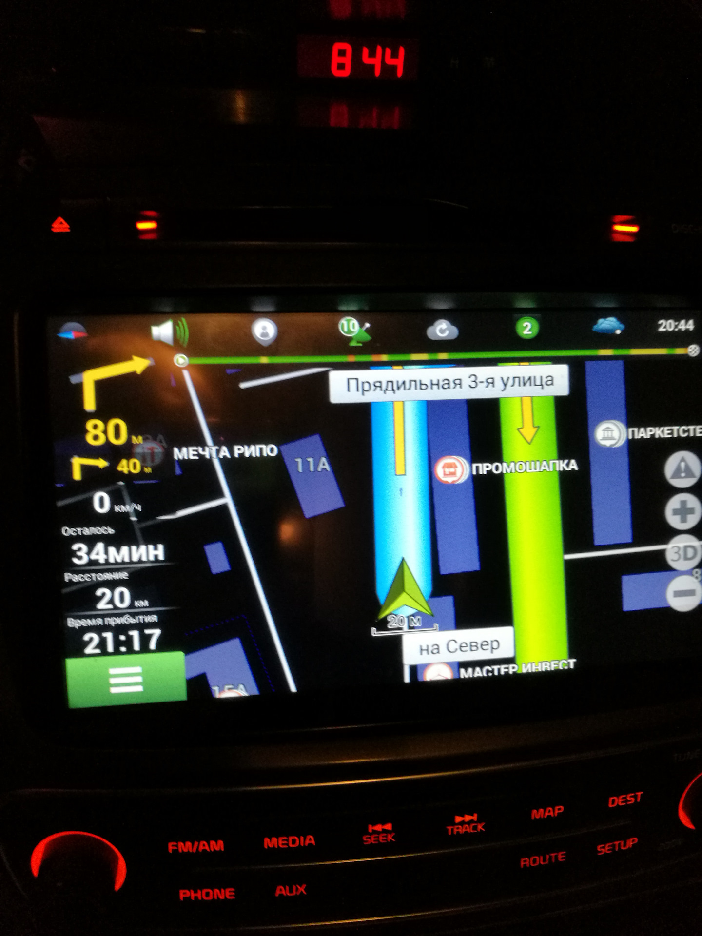

Увидев у товарища AntonLudoedovich запись о возможности обновления Навитела на наших ГУ до версии 9.8.187, решил и на своей машинке проделать ту же операцию.
После ремонта ГУ у меня стоял Навител версии 9.1 с картами аж первого квартала 2015. Может быть поэтому, а может быть и за ненадобностью, Навителом по городу я не пользуюсь в 99% случаев, ибо и так всегда знаю как и куда ехать. Иногда его включаю только для того, чтобы не проскочить нужный дом или поворот. Не более. Тем не менее, руки до обновок зачесались, тем более особых усилий для этого прилагать не потребовалось.

Вот собственно и всё! Теперь у меня новая карта России, датированная 24.08.2017, возможность поставить новые карты других стран, а также сам обновленный Навител со всеми онлайн-сервисами, в том числе и пробками. Не думаю, что я от этого буду пользоваться им чаще, но сама возможность этого греет душу.

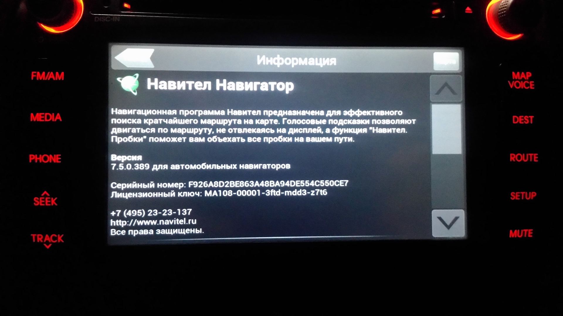

У кого-то есть соображения, как обновить навител на моем ГУ?
Доброго времени суток! У меня ничего не выходит. Вопрос в следующем: нужно ли сначала удалить из ГУ седьмую версию программы НАВИТЕЛ, которая у меня установлена, а после установить девятую версию. Каким образом, это уже другой вопрос.

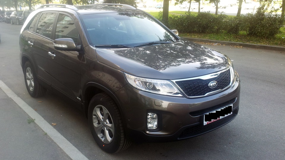

Судя по фото, у Вас Sorento XM, не FL. У вас совершенно другое ГУ и данные инструкции к нему не применимы.

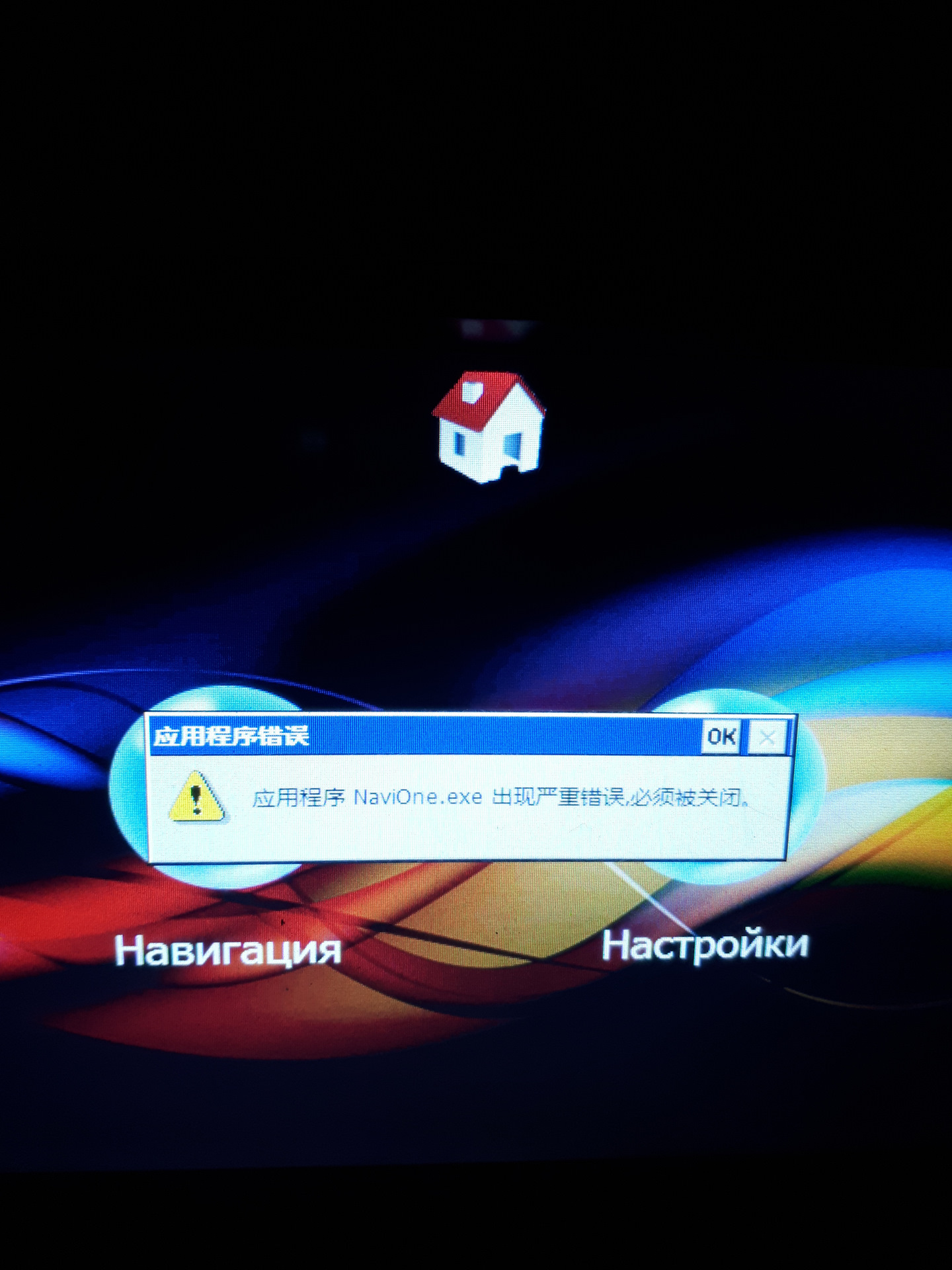

Не подскажете в чем дело .
а как быть с win CE
