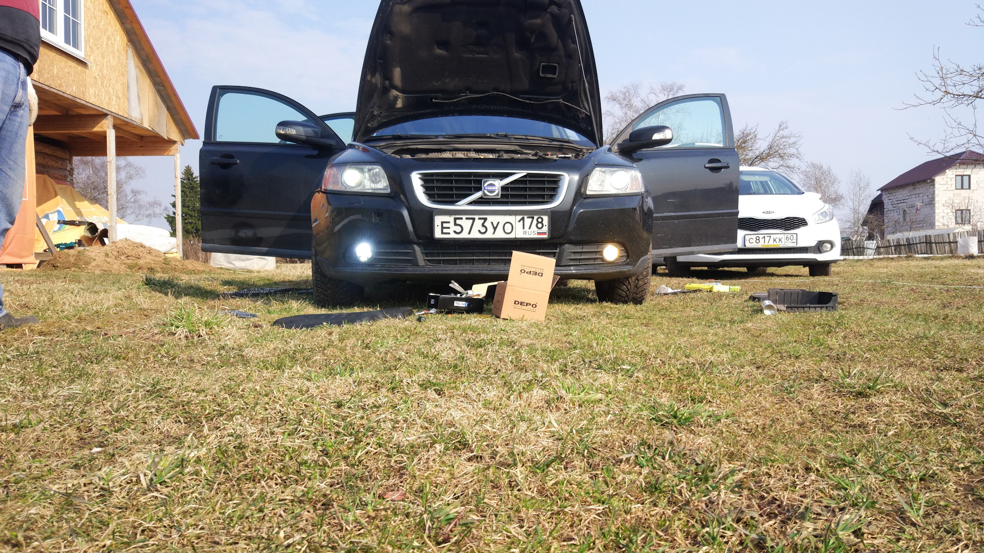

Всем привет! Фары достались мне в печальном состоянии, пытался реанимировать их как мог, а именно разобрал, почистил их внутри, за все протер линзы и собрал все это безобразие обратно ( использовал герметик ABRO WS904).
Собственно все проведенные операции кроме как визуального эффекта особого результата не дали, фары стали лучше светить, но все равно ночью едешь как слепой котенок.
Собственно вопрос:
Есть ли не оригинальные фары для би ксенона с лампой D1S?
я находил только Depo и TYG с номерами 7731130RMLDEM6 и ZVV1132R соответственно, но они для галогенных лам и с корректором электрическим которого у меня почему то нет ( фары регулируются механически).
И еще вопрос: можно ли поставить галогенные фары в замен штатных ксеноновых, и надо ли будет прошивать мозги после этой процедуры?
П.С. Покупка б/у фар не рассматривается, так как почти у всех у них отражатель линзы прогоревший ( уже убеждался в этом не раз) а восстановление отражателя например в www.vima-org.ru/catalog/61/ стоит от 2000 р за линзу, так что овчинка выделки не стоит.

Лучше взять депо или Тук, чем старую Бу фару с выгоревшей линзой! Более правильный вариант отдать свою линзу на восстановление светоотражателя, цена вопроса 5-6 тыс за обе линзы.
Так, что в итоге было поставлено? Стекло, фара новая или б/у?
сейчас стоят новые оригинальные линзы Bosch 3R и переднее стекло проклеено новым герметиком abro а трещины проклеены дихлорэтаном. Фара бу больно уж дорого стоит в районе 15 000 р за шт и линзы там такие же мертвые как и на моей.
Вообщем ты линзы поменял.
У меня фару в любом случаи надо менять, только вот не знаю брать что, tyg или depo.
с галогеном намного проще! tyg или depо ксеноновую не купишь=(
У меня галоген. Вот не знаю, что будет лучше из этих двух фирм. Везде отзывы 50/50. А за оригинал б/у хотят космических денег и выбора совсем нет.
По моему опыту Tyg немного получше будет.
Я вот тоже к нему склоняюсь.:)

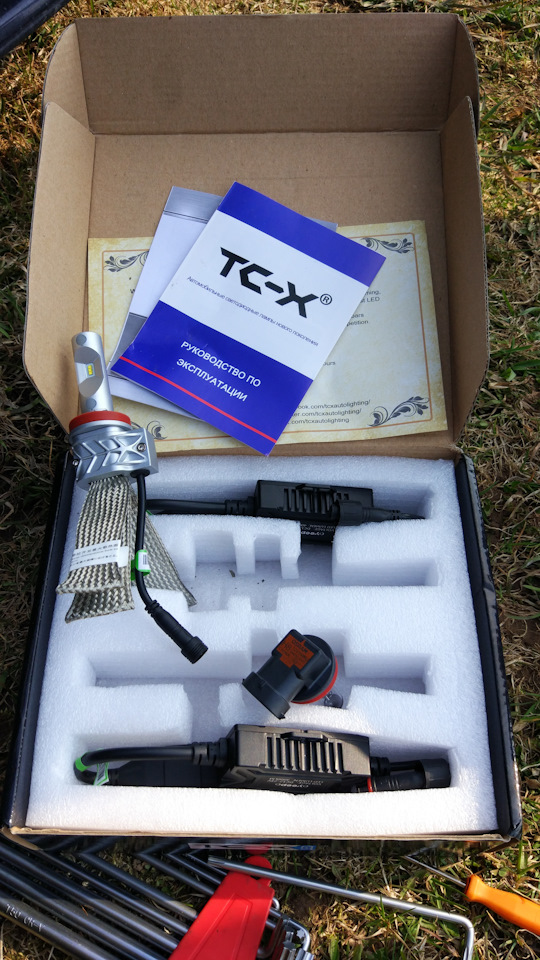

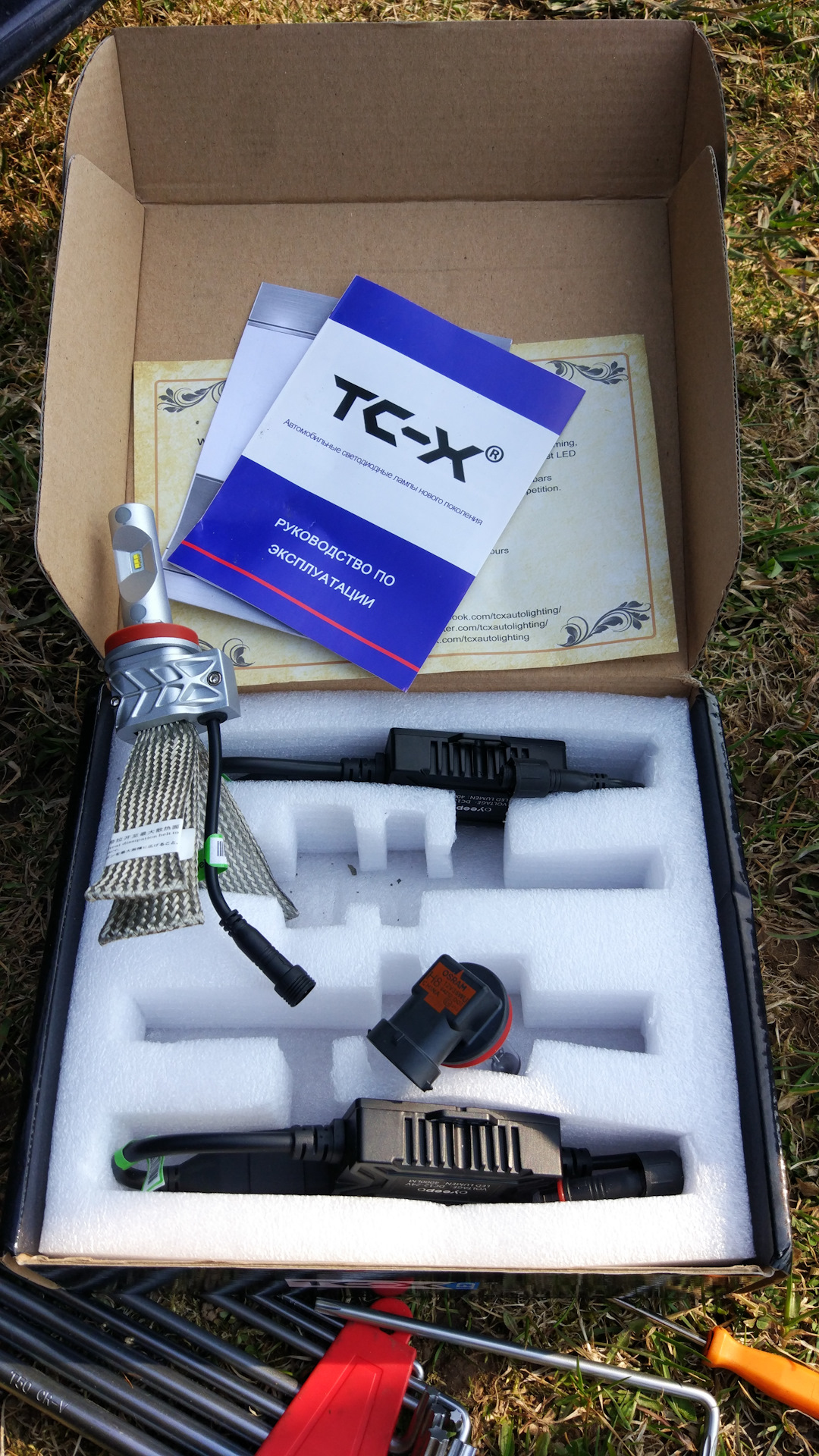

Буду в туманки ставить светодиоды www.netuning.ru/shop/komp…svetodiodnyh_lamp_h11-55w
да и лампы поменяю на www.xenonshop.ru/85415XV2S1/
будет не плохо.

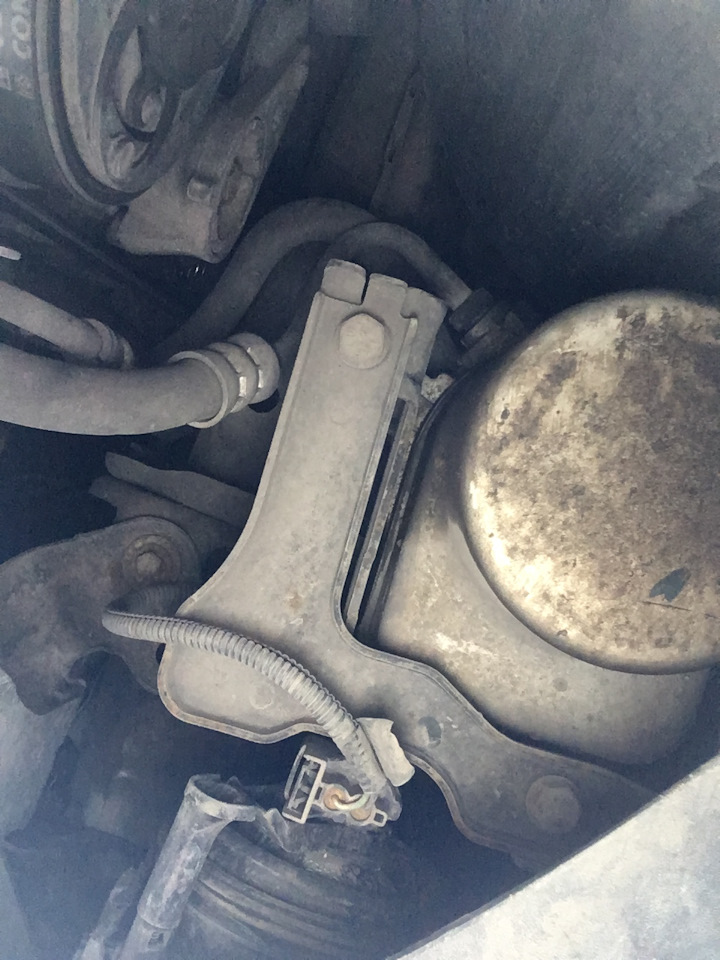

Напиши потом как встали лампочки с пассажирской стороны. На первый взгляд там очень тресно.
Должно влезть, по размерам радиатор 35 мм, единственное вопрос на сколько будет долговечен вентилятор охлаждения в таком грязном месте.
Flurobug
Привет ! лампочки у меня стали без проблем покупал с гибким радиатором .
