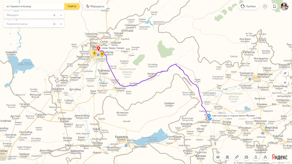

Поехали тестировать систему на перевал! Сгоняем до Коканда?
Давай, давай! Давай, Давай!Давай, давай! Давай, Давай!Давай, давай! Давай, Давай!Давай, давай! Давай, Давай!Давай, давай! Давай, Давай!Давай, давай! Давай, Давай!Давай, давай! Давай, Давай!Давай, давай! Давай, Давай!Давай, давай! Давай, Давай!Давай, давай! Давай, Давай!Давай, давай! Давай, Давай!Давай, давай! Давай, Давай!Давай, давай! Давай, Давай!Давай, давай! Давай, Давай!Давай, давай! Давай, Давай!Давай, давай! Давай, Давай!Давай, давай! Давай, Давай!Давай, давай! Давай, Давай!Давай, давай! Давай, Давай!Давай, давай! Давай, Давай!Давай, давай! Давай, Давай!Давай, давай! Давай, Давай!Давай, давай! Давай, Давай!Давай, давай! Давай, Давай!Давай, давай! Давай, Давай!Давай, давай! Давай, Давай!Давай, давай! Давай, Давай!Давай, давай! Давай, Давай!Давай, давай! Давай, Давай!Давай, давай! Давай, Давай!Давай, давай! Давай, Давай!Давай, давай! Давай, Давай!
Уговорил:)
Ну тогда запасайся вкусняшками в дорогу!
