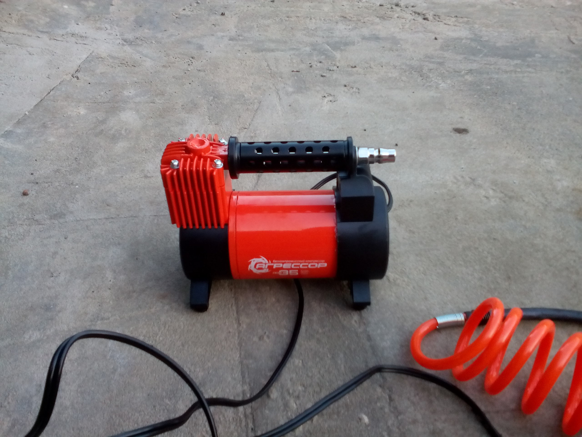

Предыдущий компрессор Аллигатор AL-400 у меня сгорел и это был гарантийный случай. Гарантия у него была 36 месяцев. Сгорел через год и два месяца. Качал им не слишком много, но и не мало.Помимо подкачки шин, периодически накачивал им кольцо у бассейна — минут 12-15. Так как гарантийный случай, то деньги вернули за него. И пришло время выбирать нового помощника. Выбор пал на этого же производителя — Автопрофи. Но компрессор из другой линейки, снова с гарантией 36 месяцев. Кстати, у Аллигаторов сейчас гарантия 12 месяцев. Сразу думал с какой мощностью приобрести 50 литров или 35, но почитав характеристики понял, что мотор у них одинаковый, только мощность разная (либо из-за хода поршня или более высоких оборотов мотора), так как вес у них одинаковый, диаметр поршня тоже одинаковый — 30 мм. И приобрел на 35 литров, решив, что он более выдержаный))) К тому же для моего седана мощности хватит.

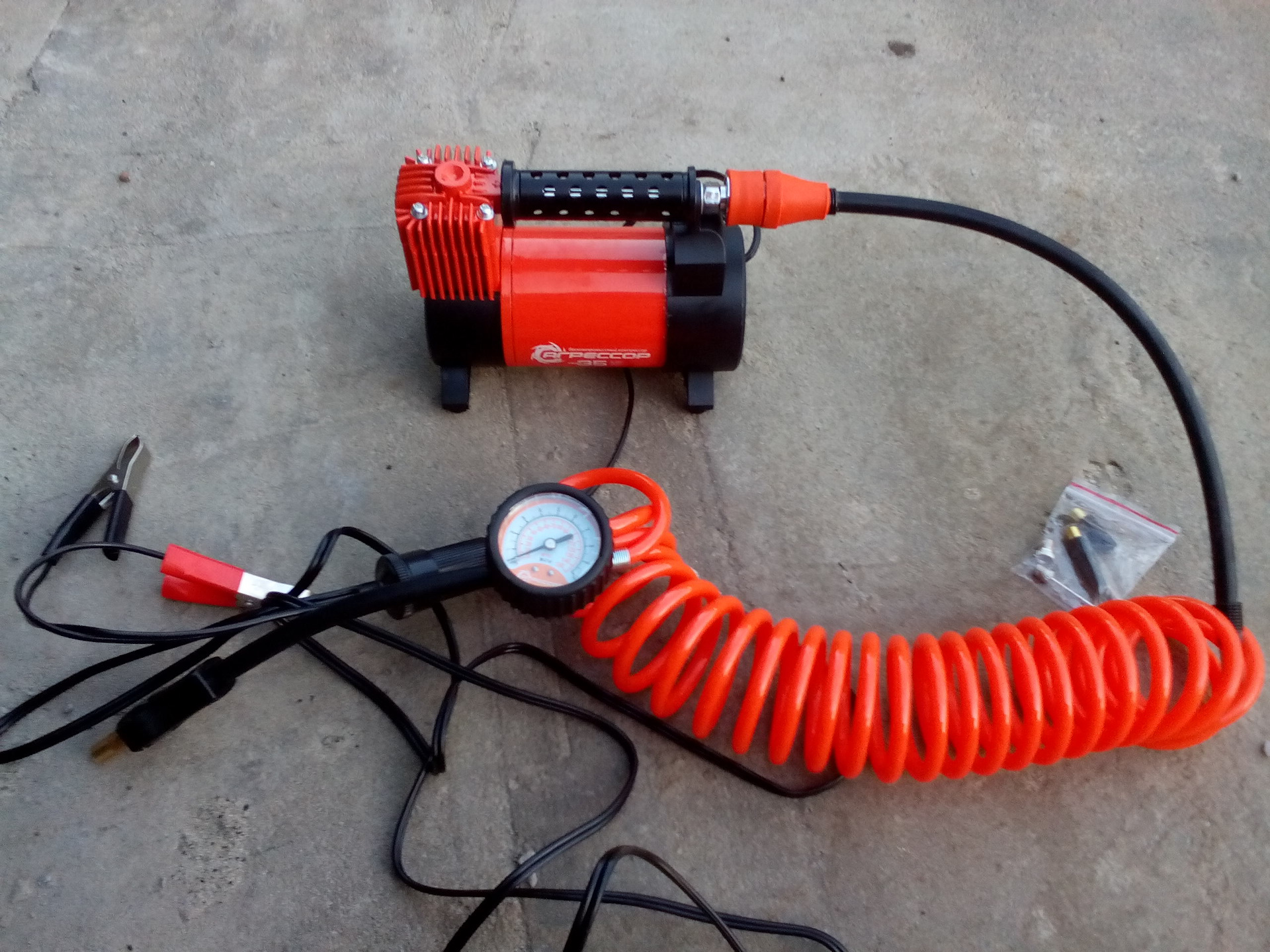

Характеристики:
Мощность — 180 Вт (как и у предыдущего Аллигатора)
Максимальный ток потребления — 14 А, у Аллигатора 21 А
Производительность — 35 л/мин
Длина кабеля — 2 м
Длина шланга — 5 м
Диапазон температур — -40 … +80

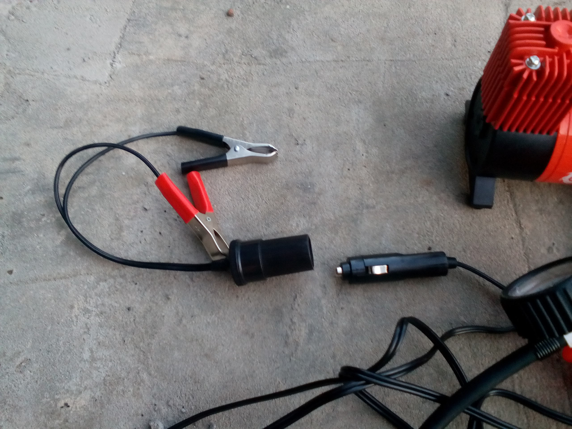

Можно подключать и в прикуриватель и крокодилами на аккумулятор. Я буду на аккумулятор цеплять))
А теперь сравнение по работе с предыдущим:
1. Меньше шумит
2. Меньше греется. Можно сказать совсем не греется. Аллигатор за 10 минут работы разогревался, что руку обжигало, а этот за 10 минут работы становится теплым, даже не горячим. Кстати, у этого нет защиты от перегрева.
3. Накачивает колесо 175/70 R13 с нуля до 2 атм за 2 минуты 20 секунд. Аллигатор накачивал за 1 минуту 40 секунд.
4. Более удобная ручка.
5. Больший вес, чем у аллигатора.
6. Диаметр мотора тоже больше)
Пока покупкой доволен. А дальше время покажет.

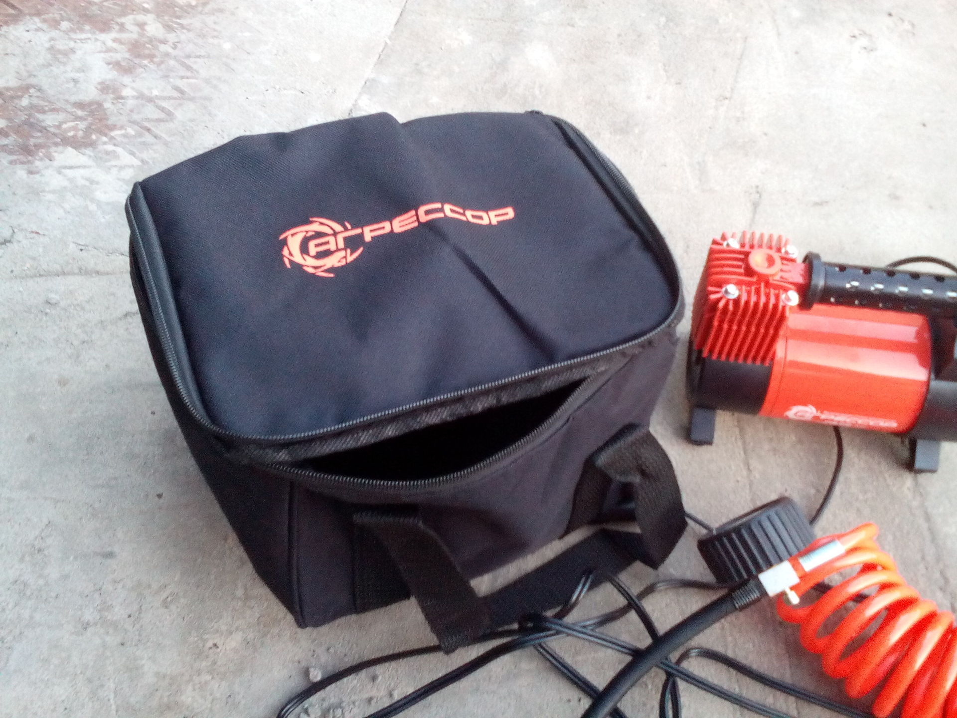

Сумочку для него где нибудь можно найти не знаешь
Можно по размеру подобрать сумку в аатомаге. Типо, под набор аатомобилиста
спасибо просто что то не обращял внимание
