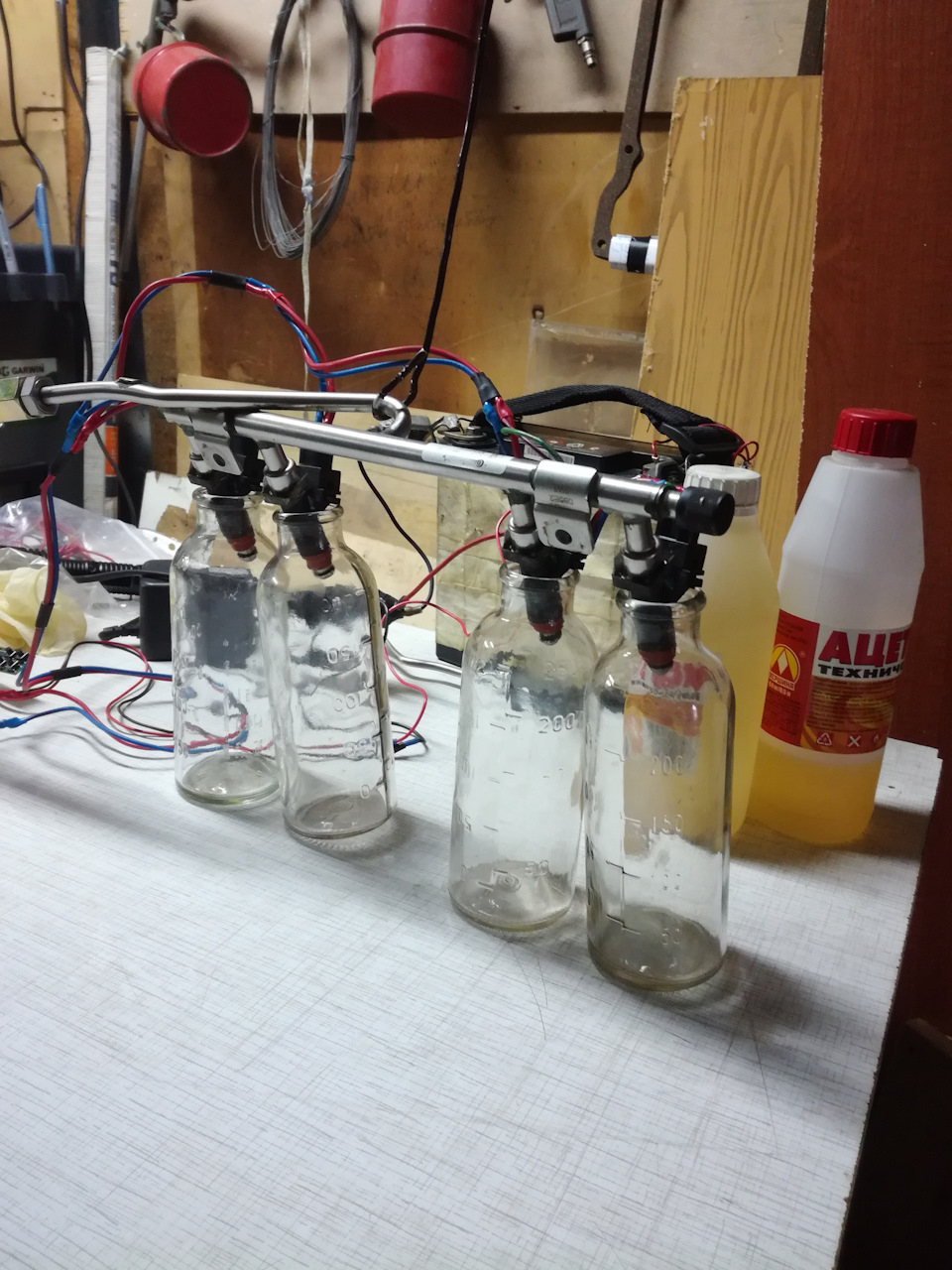

Следующий этап мойка форсунок.
Хоть при сборке движка я на них и не думал, но когда остается все меньше и меньше предположений, то пришлось включить и их в число потенциально неисправных механизмов.
Небольшое видео по промывке
После промывки под давлением выяснилось, что производительность форсунок не одинаковая, хотя и была в пределах допуска до 5%

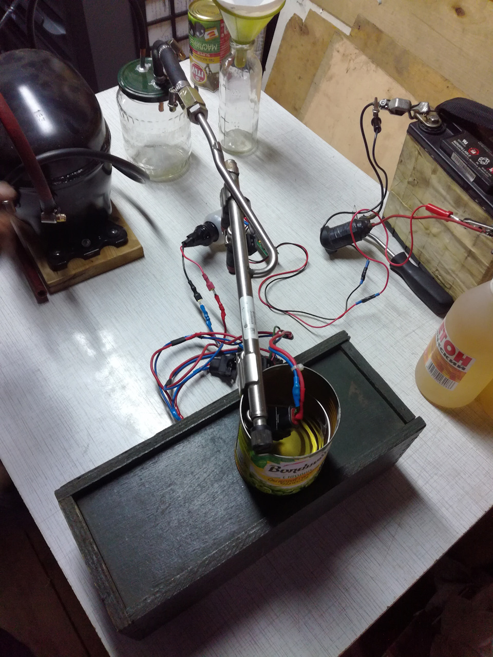

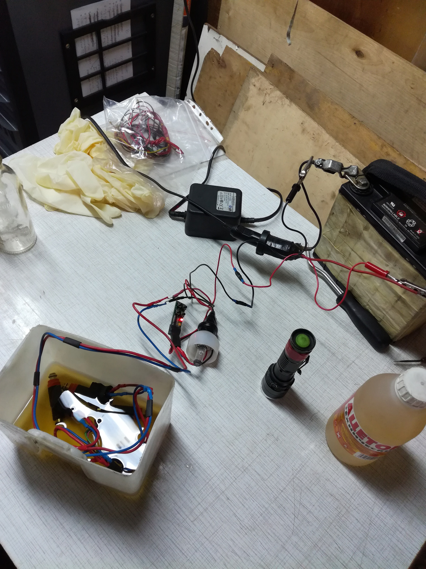

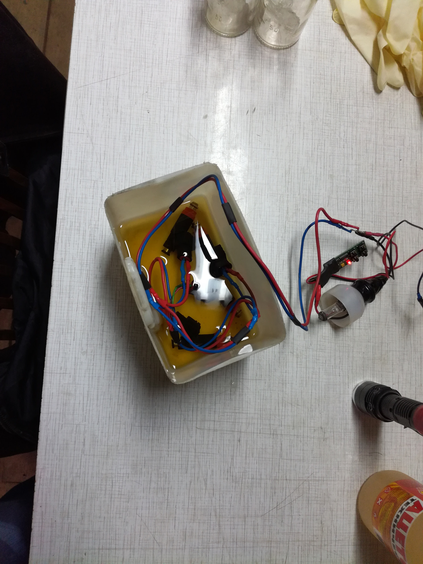

Решили еще один вариант чистки применить с помощью вакуума методом забора жидкости из тары в которой находится форсунка (см.фото)
Небольшое видео процесса
После вакуума лучше не стало, хотя некоторую грязь выгнало.
Решили не заморачиваться поскольку разница не большая.
Итог. Производительность форсунок стала немного получше, распыливание (факел) получше. Дальше буду наблюдать. После сборки и пробной поездки вроде мотор помягче работает, но перебои при прогреве были правда уже поменьше. Поскольку причина до конца не устранена, то буду дальше ее искать. Коллеги если есть конкретные предложения в чем может быть причина можно в комментариях предложить к обсуждению. Спасибо за внимание, продолжение следует.
