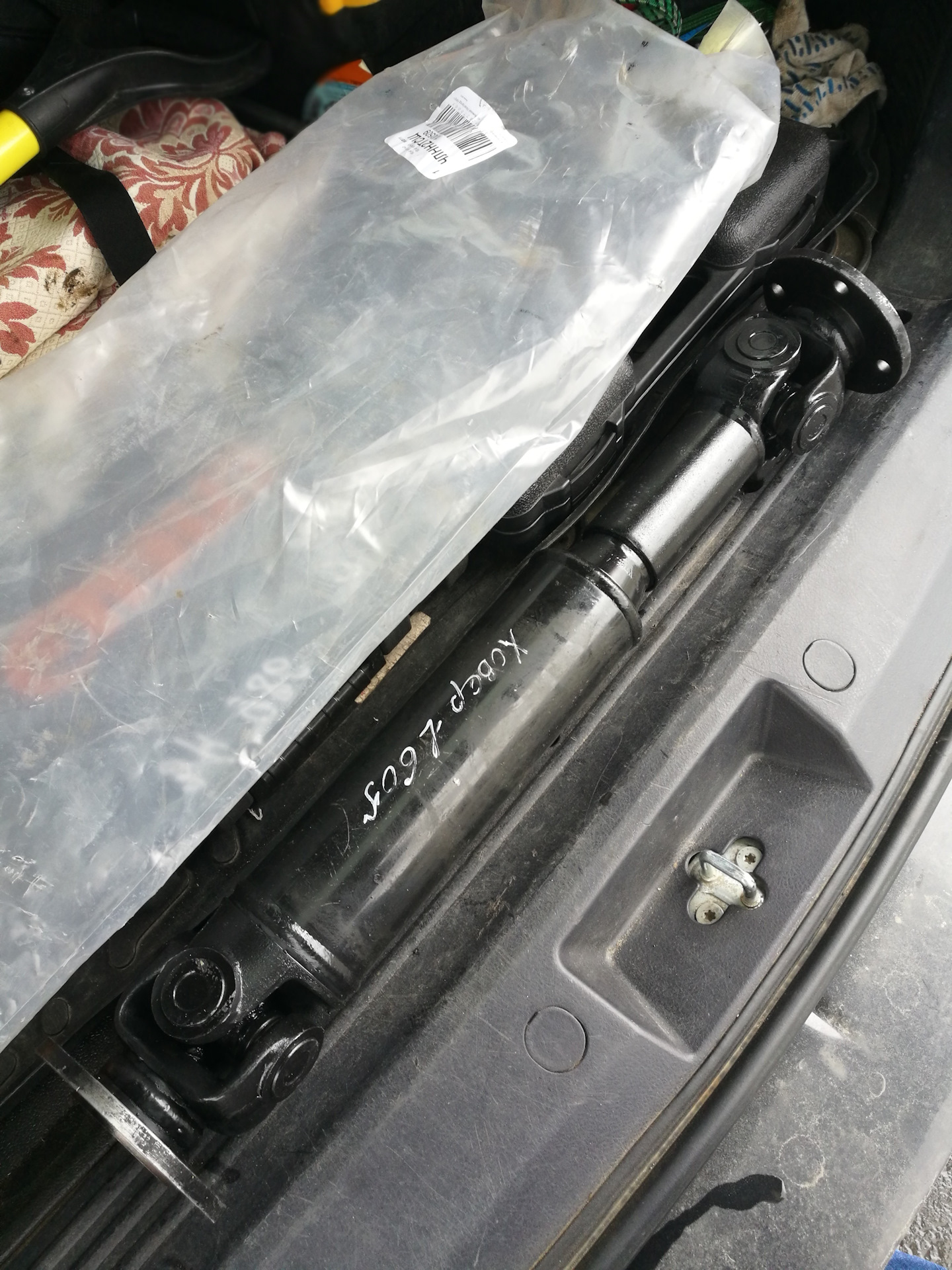

Приехал из Нижнего быстро, дня за 3. Что не понравилось: он был упакован буквально не во что. Просто в открытом пакете.
Сегодня подняли машину и воткнули новый кардан.
Проверить балансировку не удалось, чёт не получилось разогнаться со включенным ПП. Ну позже попробую.
