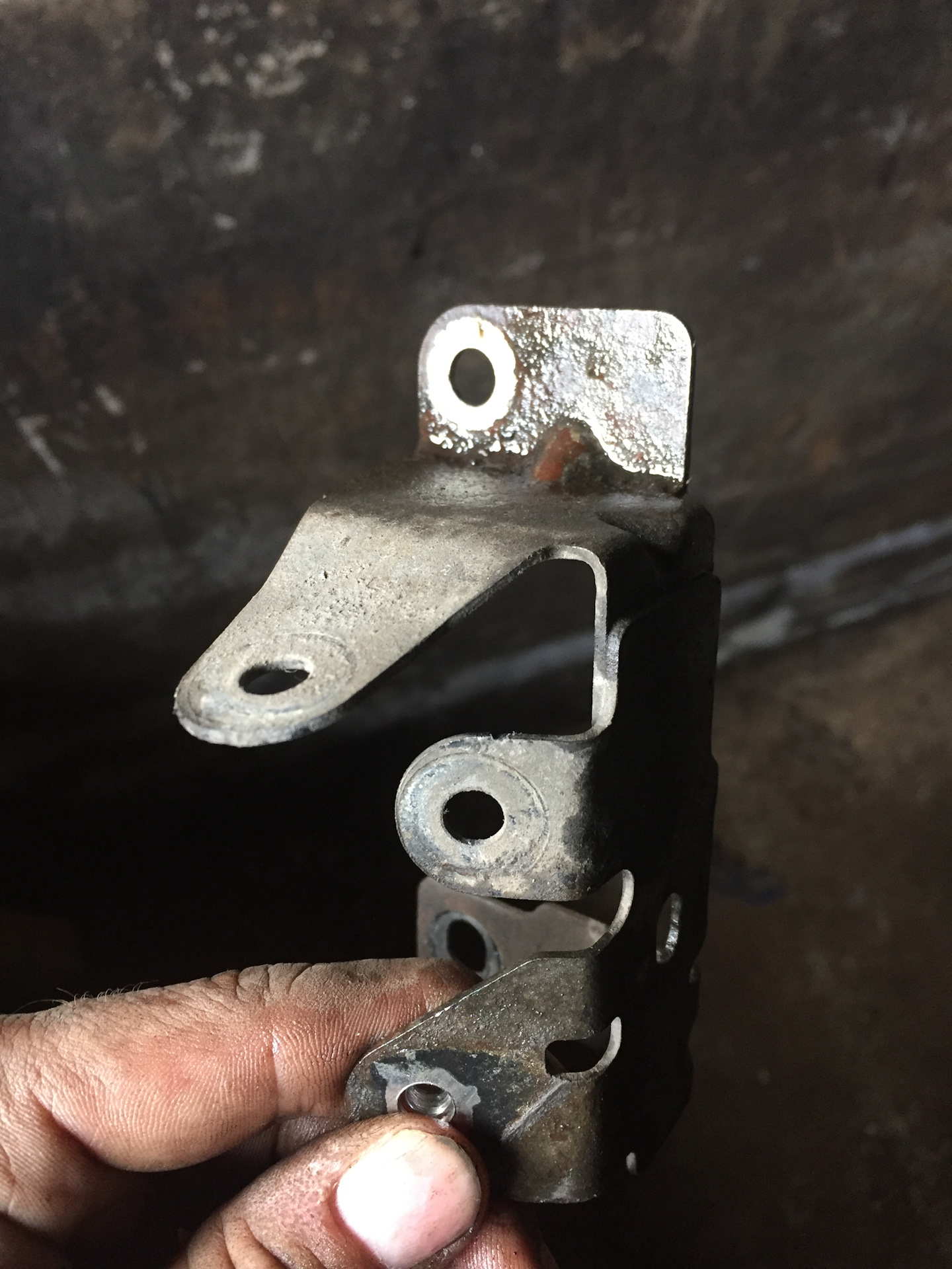

Сам стартер закрывает кронтшейн, на котором крепится масса и несколько разъемов проводов, нужно изловчиться и извлечь разъемы (выделил зеленым) из круглых отверстий в кронштене (выделил красным) сам кронштейн крепится гайками на 12 к болтам держащими стартер в местах, указанными красной стрелкой.
(подтеки это я брызгал вдшкой на гайки)
Рассоединяем фишки разъемов и откручиваем гайки, нижнюю легко открутить трещеткой, с верхней посложней, откручивал накидным ключом.

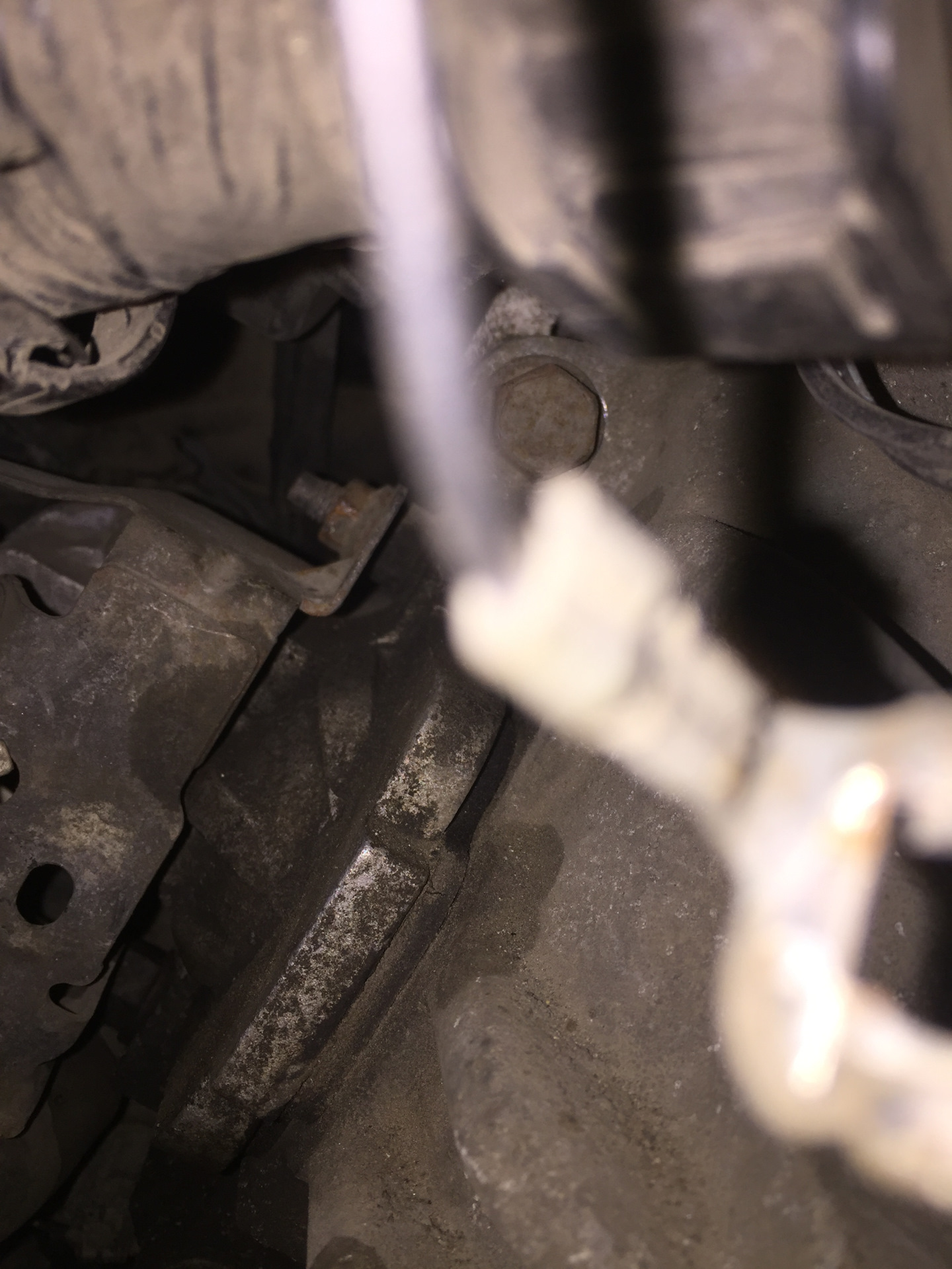

Фото верхней гайки, не знаю как по фото, но места для рук там маловато
Здесь я уже открутил нижнюю гайку
Вот так выглядит кронштейн:

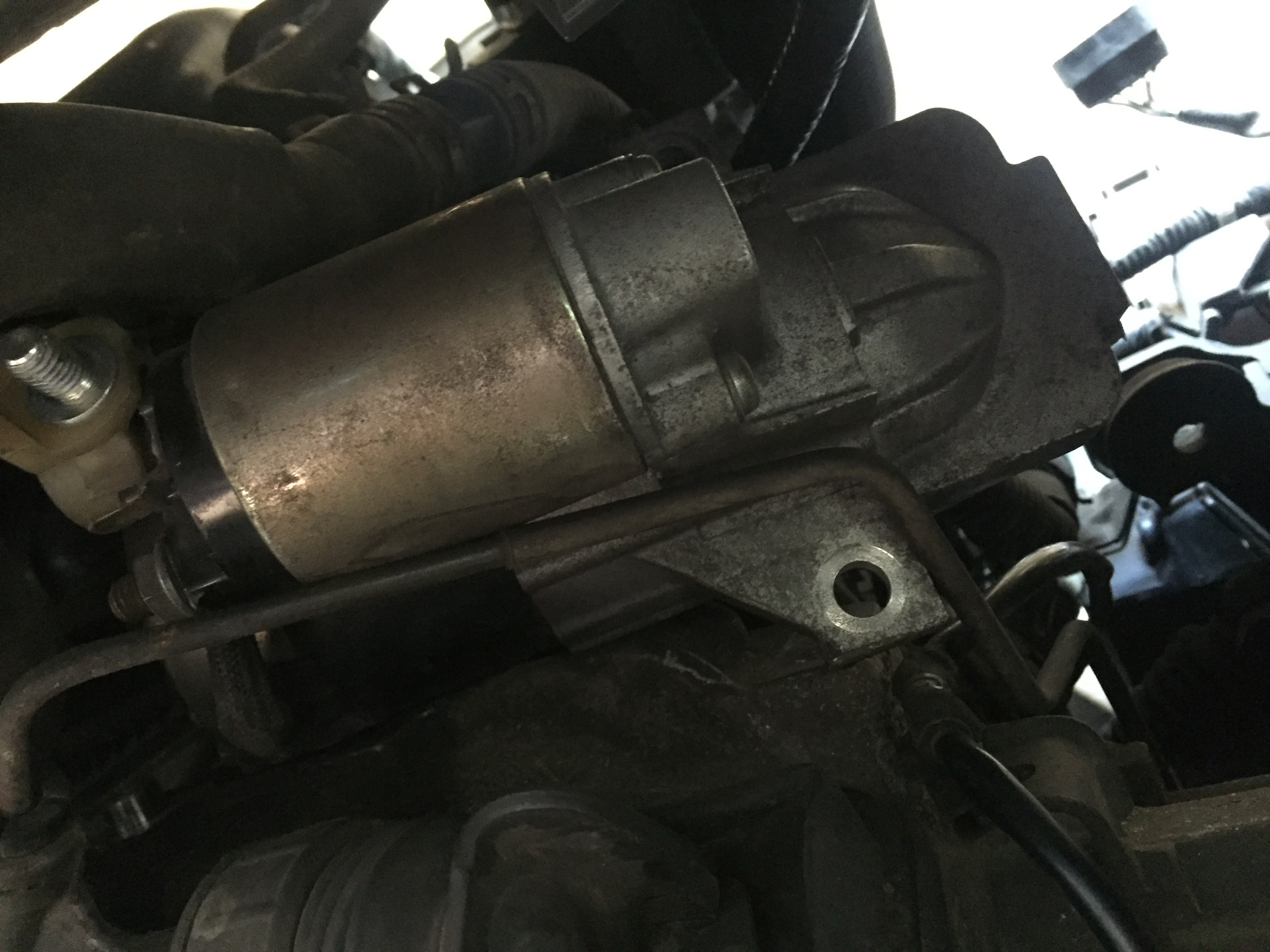

Теперь видим винты, которые крепят стартер.
С нижним опять же проблем нет, верхний откручивал так же накидным, теперь там места побольше без кронштейна, стало полегче.

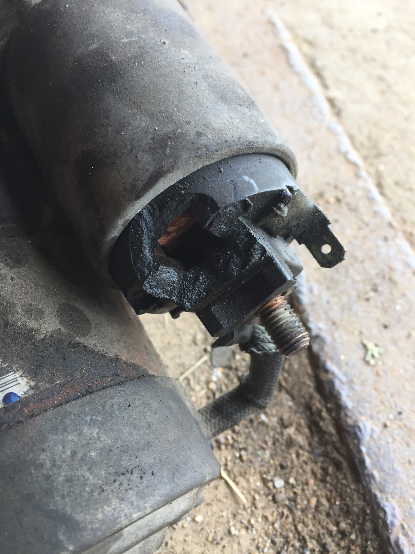

Далее необходимо открутить силовой провод, который крепится гайкой к втягивающему на стартере, сама гайка спрятана под пластиковой крышкой фото далее:
Дальше меня ждала засада, гайка то ли прикипела то ли хз что с ней, в итоге приложил большое усилие и отломил пятачок от втягивающего, потом я с большим трудом открутил эту гайку.
Забегая вперед скажу, что я особо не расстроился, тк купил другой стартер бу с японии в отличном состоянии, если вы затеяли ремонт, будьте аккуратней)
Почему я не перебрал этот стартер?! Да потому что при замене сцепы, я его уже перебирал и меня предупреждали о не очень хорошем состоянии бендикса, оригинальный бендикс для этого стартера стоит столько же сколько бу стартер из япы, плюс вылезло втягивающее, выходила приличная сумма в итоге взял бу стартер, спасибо одноклубнику с мазда 3 клуба, оперативно откликнулся и помог в приобретении.

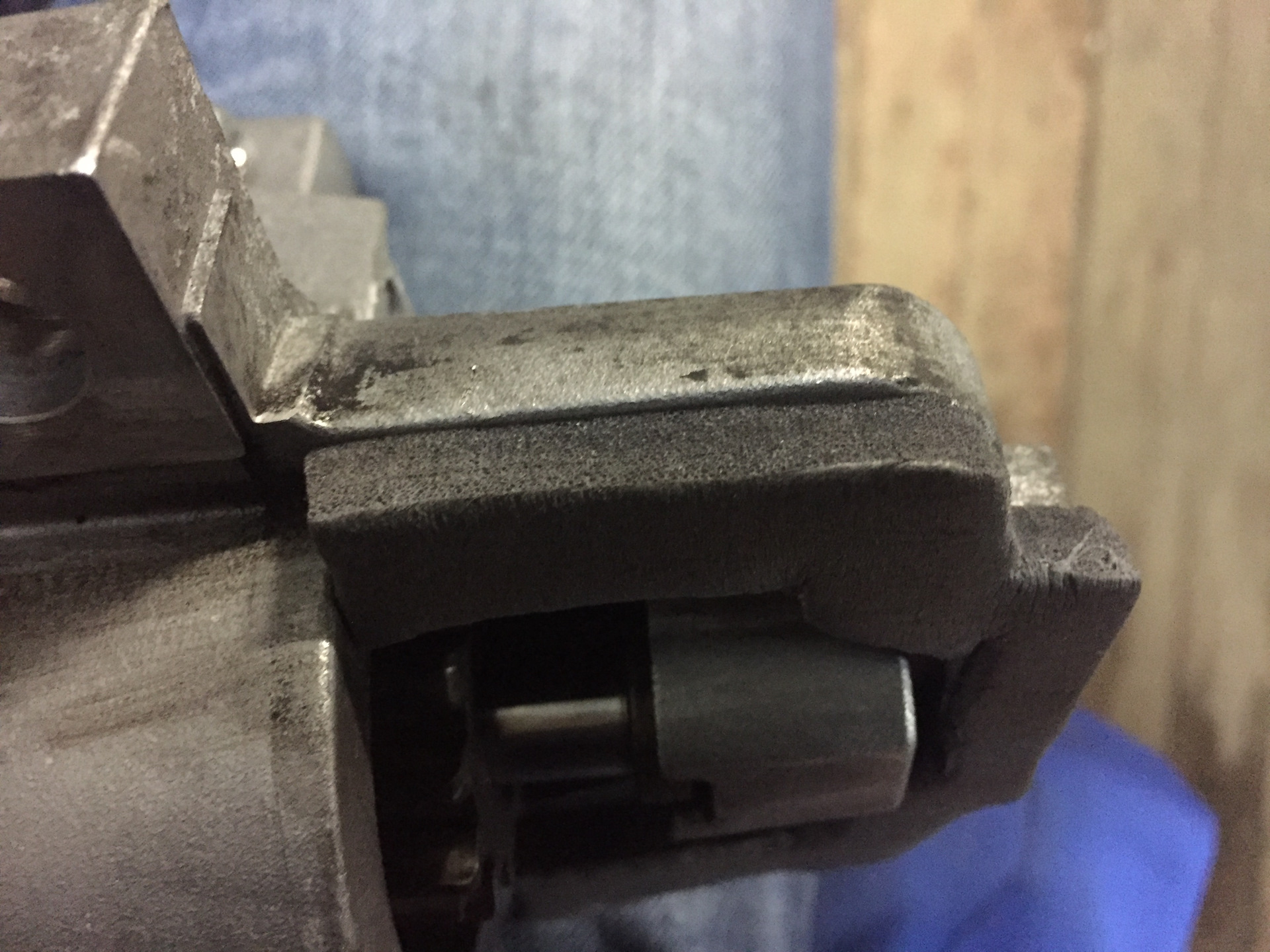

Еще один момент прокладка стартера, за этот кусок поролона или хз из чего она сделана просят сейчас от 500р плюс ждать неделю, я вырезал ее по контуру стартера из оставшегося после шумоизоляции акцент 7мм, встало отлично:
Сделал несколько фото, как запихивал новый стартер обратно:
Ну и фото виновника торжества:

Подскажите, а на что клеили поролон?
Это сплэн-шумоизоляция, она с клейким слоем

У меня просто герметик был вместо этой прокладки, видать кто уже запускал свои руки туда)
Скорее всего
Dimitrius342
У меня до этого, ее вообще практически не было, она рассохлась и образовалась щель, куда налетело немало грязи, что явилось одной из причин поломки стартера

тоже про эту прокладку думал, но увидев ценник забил)
Тем более, что это просто пыльник
