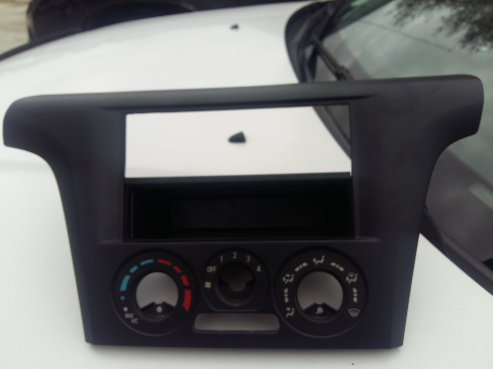

С приходом осени, темнеть стало значительно раньше. И вот как-то вечером, возвращаясь с работы, заметил, что регулятор отопителя больше не подсвечивается
Дождался выходных, позвал на помощь приятеля, приступили к работе.
Итак, пошагово:
Просто не сильно потянуть каждую из "крутилок" на себя.
Она держится на двух винтах и клипсах, которые довольно легко отщёлкиваются

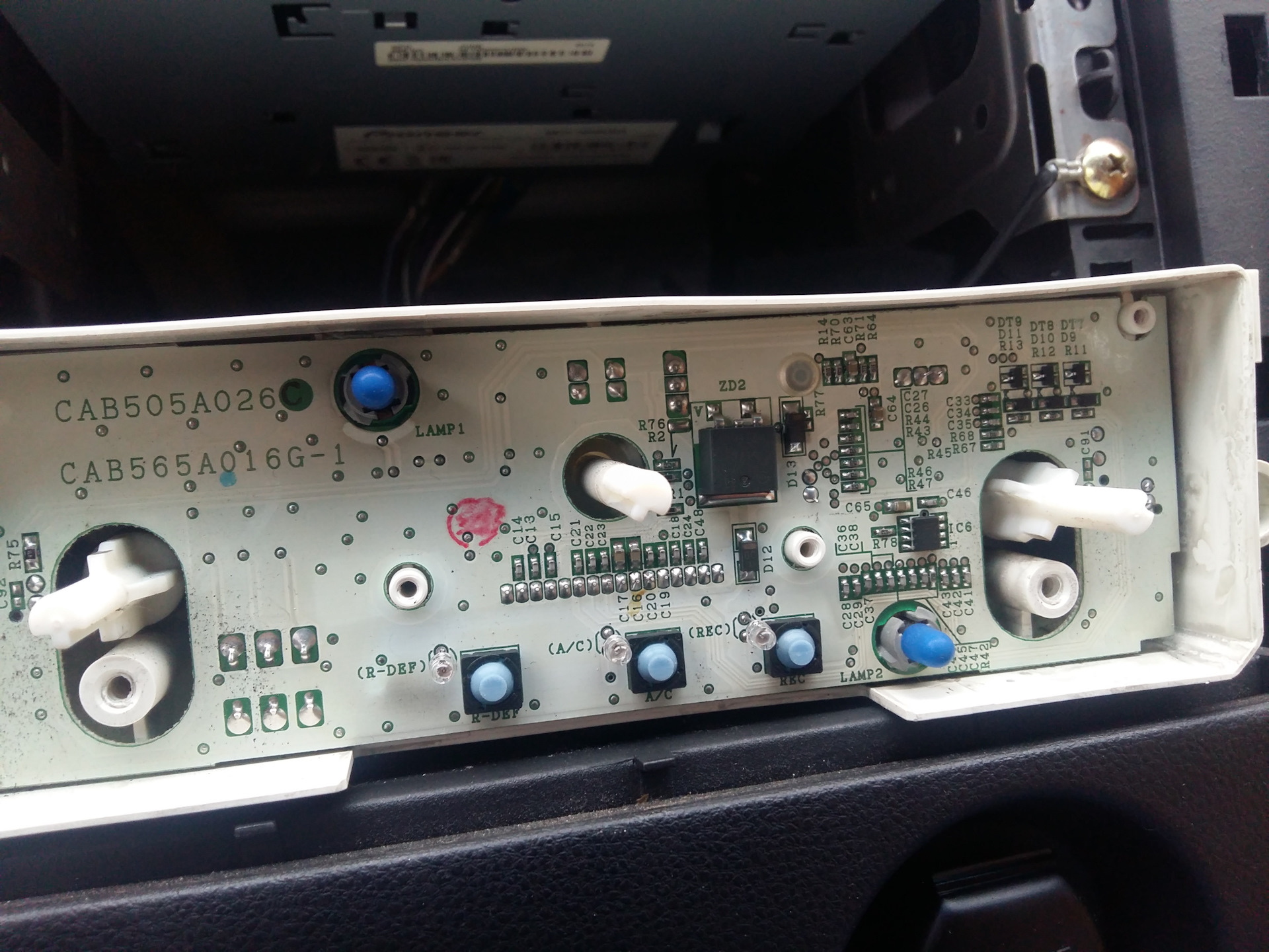

Всего здесь 2 лампочки. Раз уж сняли панель, то надо менять обе
Меняются легко, стоят 20 руб. за шт. Ещё, на старых лампочках сверху были натянуты маленькие синие резиновые чехольчики. Их менять не стали, просто переставили на новые лампочки. Вообще эти чехольчики продаются отдельно и бывают разных цветов.
Собрали всё в обратном и порядке и вуаля, всё работает
Теперь в тёмное время суток наслаждаюсь молочно-белой подсветкой в салоне).

А какая марка лампы?
Какая конкретно марка лампы была установлена уже не помню. Оригинальный номер лампочки MR568787.
Оригинал я нашел…но он 300р за штуку!Вот хочу узнать аналог))
Оригинал идёт вместе с цоколем. Лампочка из цоколя вынимается без проблем и меняется на MS82083, 2400A499, MB879707E, MB958398 (она в комплекте с колпачком). Подойдет любая "семечка".

Блин еще вопрос, а мощность какая 1.2В или 1.4?

T5 1,2W" 24В 1,2Вт вот такая подойдет?
Не знаю. Можно снять старую лампочку и посмотреть, что на ней написано и так подобрать
