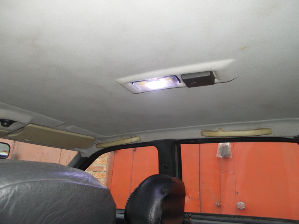

давно я что то ничего тут не писал, да ничего и не делал, машина ездит и ездит, только как то диодный мост поменял, недавно загорелась лампочка низкого уровня омывайки, начал доливать, обнаружил, что течет бачок в районе заднего крепления, а еще в последнее время заметил, что как то плохо светит плафон в салоне, посмотрел, лампочка уже вся почерневшая, плафон пожелтевший, поменял лампочку, стало лучше, но всеравно как то мало) сегодня заехал за новым бачком омывателя и на глаза попалась вот такая штучка
решил попробовать)
заодно купил новый плафончик
приехал домой и начал смотреть как это все соединить)

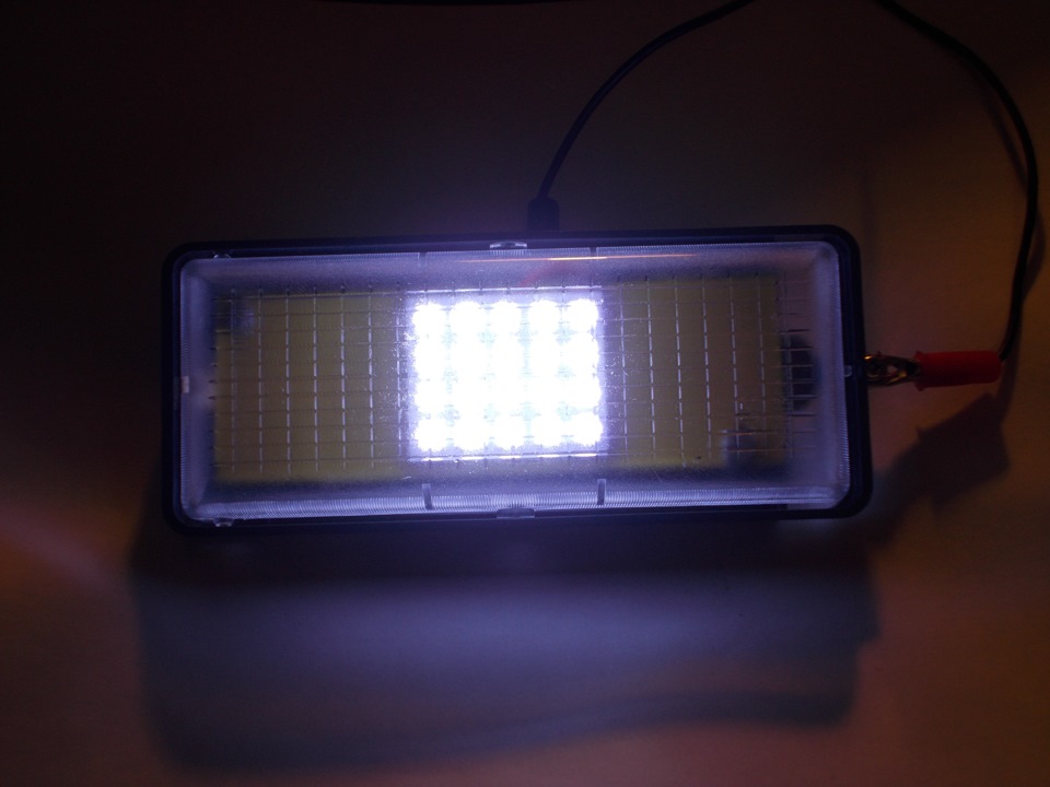

разогнул контакты, чтобы не мешали, прикрутил втулочки с резьбой, в качестве которых замечательно подошли наконечники от свечей зажигания
вырезал небольшой прямоугольник из стеклотекстолита и прикрутил внутрь
наклеил на него светодиодную матрицу
отрезал разъемчик и припаял провода к загнутым контактам в плафоне
прикрутил все на место
собрано
проверка
ну и на месте
в машине стало заметно светлее, хотя к ярко белому свету еще надо привыкнуть, свет лампочек как то привычнее)
