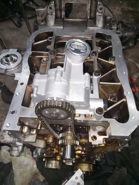

В общем фоток забыл понаделать. Дымила машина при больших оборотах, потом все чаще чаще и в итоге постоянно. Полюбому кольца залегли. Отдал мастеру, сделал кстати за 10к.
Разобрал движок. Все как я и ожидал Поехал на рынок закупил запчастей. Список того что покупал:

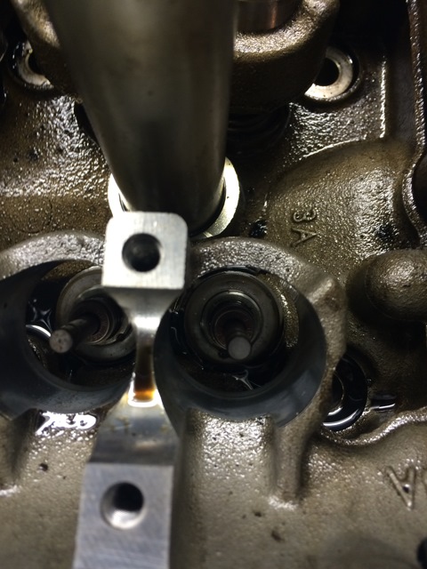

Маслосьемные колпачки 3200к

эффект будет не длительный… зазор поршень цилиндр хз какой… насколько изношен тож хз… довольно скоро опять начнет жрать
Колпачки можно было купить по корейским номерам, на сэкономленные деньги купить цепь оригинал за 3к и частично вкладыши, которые меняются при ремонте любым нормальным мастером.
Так же, если реальный пробег за 200, то в цилиндрах овал и через 30-50к масло опять будет есть.
