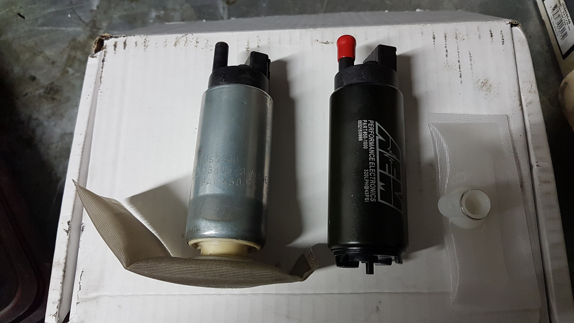

Начиналось все так: по утрам машина стала заводиться с ужасной детонацией, трясло так, что я думал мотор развалиться н****. Тут же глушил. Опять заводил, опять тряска и грохот. Опять глушил. Так раза три-четыре. Потом заводился и шелестел как будто ничего и не было.))) В течении дня проблем с запуском никаких не было. Но на следующее утро все повторялось. При поиске причины этого, была найдена уставшая форсунка — заменил. Заменили дроссель на почти новый (на фото видно — он с какой то резиновой нахлобучкой). Нашли неисправную катушку зажигания — заменили. Проверили свечи и провода к ним. Замерили давление в топливной рейке — всего 3 бара, а должно быть 5 бар! Звонок человеку, который модернизировал мне топливную систему: "я выставил значение давления топливным регулятором, в соответствии с характеристиками топливного фильтра"! Но ведь фильтр поставили обычный, без обратного клапана, от обычной w202-ой Цэшки. Т.е. я ездил на машине почти три года и ей постоянно не хватало топлива! П***!
Выставили давление на 5 бар и … Мой С32 как будто озверел. Динамика улучшилась заметно. Больше не было провалов при плавном нажатии на газ в пределах одной передачи. Авто стал следовать за педалью газа как привязанный. Радости моей не было предела.
Но по утрам при запуске ничего не изменилось — детонация на грани разрушения мотора! ((( Где искать причину мыслей больше не было. И тут одним утром машина вообще не завелась. Автовоз — СТО — StarDiagnosis. Сдох американский бензонасос Walbro, установленный тогда же три года назад в топливную станцию взамен стокового Pierburg' а — не выдержал давления в 5 бар, видать уже был сильно уставшим. Вот кто был виновником утренних мучений. Оказывается он не держал давление в топливной рейке, когда машина долго стояла заглушенная, бензин уходил — воздух приходил. При запуске в цилиндры, причем не во все, попадало очень мало топлива и двигатель страшно детонировал. Как он вообще не развалился, ведь я так ездил пол месяца? Все таки крепкие моторы делал раньше Мерседес. :-) Потом дряхлеющий бензонасос заполнял рейку топливом, воздух вытеснялся и движка начинала работать как положено. Вот такой у меня был триллер!
Ну а погибший Walbro я заменил на насос от AEM с производительностью 320 л/ч Почему с таким запасом, ведь стоковый Pierburg давил всего 200 л/ч ? Потому что 320 л/ч это при давлении в 3 бара, а при большем он просаживается. Поэтому такой большой запас по производительности. Цена этого AEM' а всего $90, поэтому можно хоть каждый год их менять.

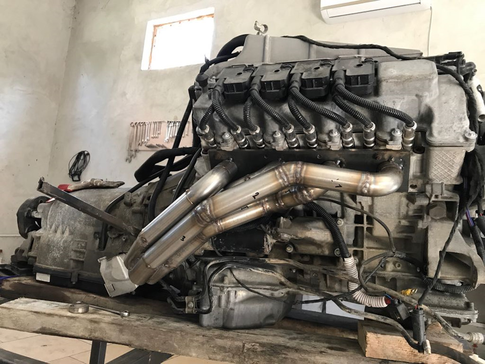

Да на s55k стоит подвесной длинный такой самый мошьный что есть у пьербург винтовой, рассчитанный на рабочее давление 5.2 бар с высокой производительностью, мы его пока временно закинули просто в бак)) машина поехала на создание кастомного выхлопа с коллекторами, мотор снят с акпп, потом уже поставим как надо насос этот и наш ртд АЕМ, и выставим 5.2 бар.
Как это "просто в бак" ?! Тоже хочу коллектора себе. Дорого бл…(((
Сняли двиг для этого, флянцы пока временные для макетирования, скоро должны приехать правильные флянцы)
John575
Просто поставили спереди сетка первую соеденили провода и закинули в бак, машина отлично ехала, но это чисто чтоб машину не ташить а сама поехала куда ей надо было, а так гоняли на ней пару дней до снятия двигла для выхлопа

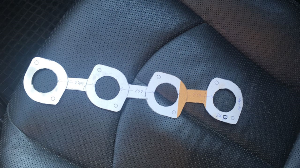

А где вы место нашли в подкапотке w203 с V8 для равнодлинных коллекторов? Я думал они туда не влезут. Даже для С32 все именитые тюнинг-фирмы предлагают просто увеличенного диаметра, но не равнодлинные.
Но эти тоже не совсем равнодлинные, но близкие к ним, а так время покажет когда начнут устанавливать мотор, правильно ли сделали расчёты)
John575
Флянцы будут такие, дальше на v-band
