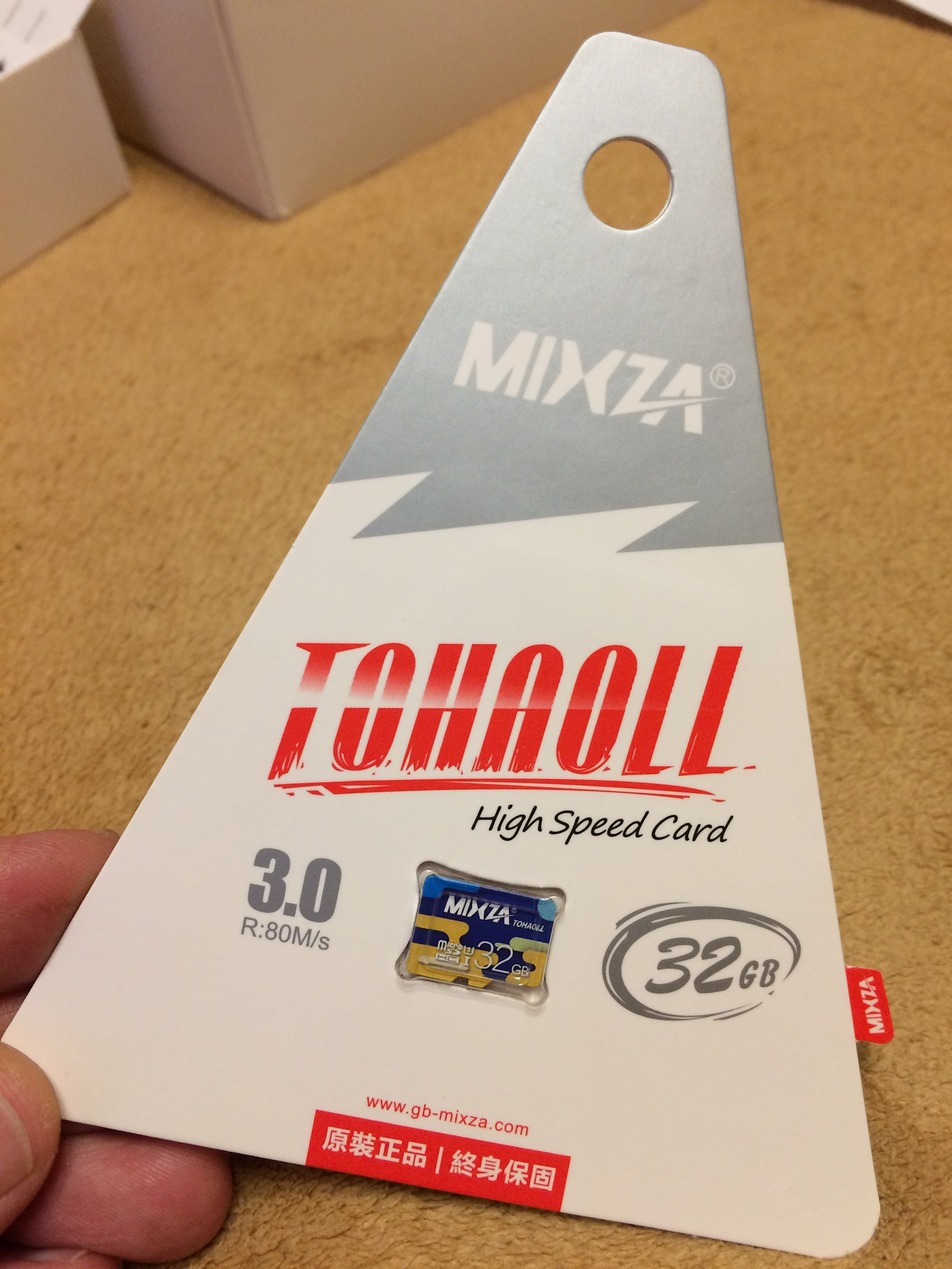

карточку выпросил в виде бонуса за долгую отправку ( в комплекте не идет ).
просил на 16, получил на 32. что не может не радовать.

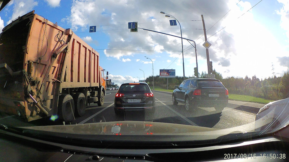

кроме видео — несколько фоток сделанных как в 2300 так и в 1920 в движении . ( с фильтром или нет видно по засветам по краям ). фотки делал с телефона ( связь по WIFI ).

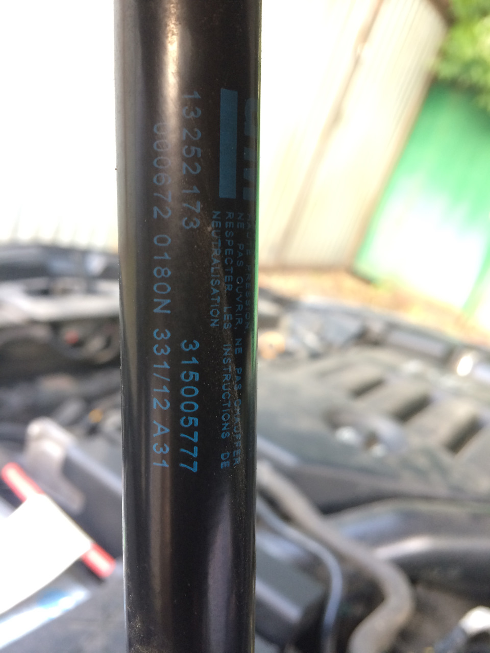

2. заменил амортизатор капота . ( тот что на фото — родной, замена на МОНРО, сфоткать забыл). родной стоит ЗА 2 рубля . этот около 700р.

Хм, странно у вас качество лучше чем у моего, хотя прошивка такая же как и у меня с завода. Фокус меняли?
Адаптер для фильтра нужно доработать напильником/наждачкой и он тогда садится глубже вот так приблизительно

Да, переходник 39-49 мм там где внутренний диаметр растачивается и потом он садится глубже на объектив

доработка адаптера позволит убрать черные края по бокам кадра.
вчера весь вечер пилил переходник .
сегодня поставил рег и фильтр и поехал .
нашел солнце и стал настраивать .
вот что вышло .
yadi.sk/i/SbOUpEGJ3NaES5
спасибо за идею ! вроде края меньше стали.
