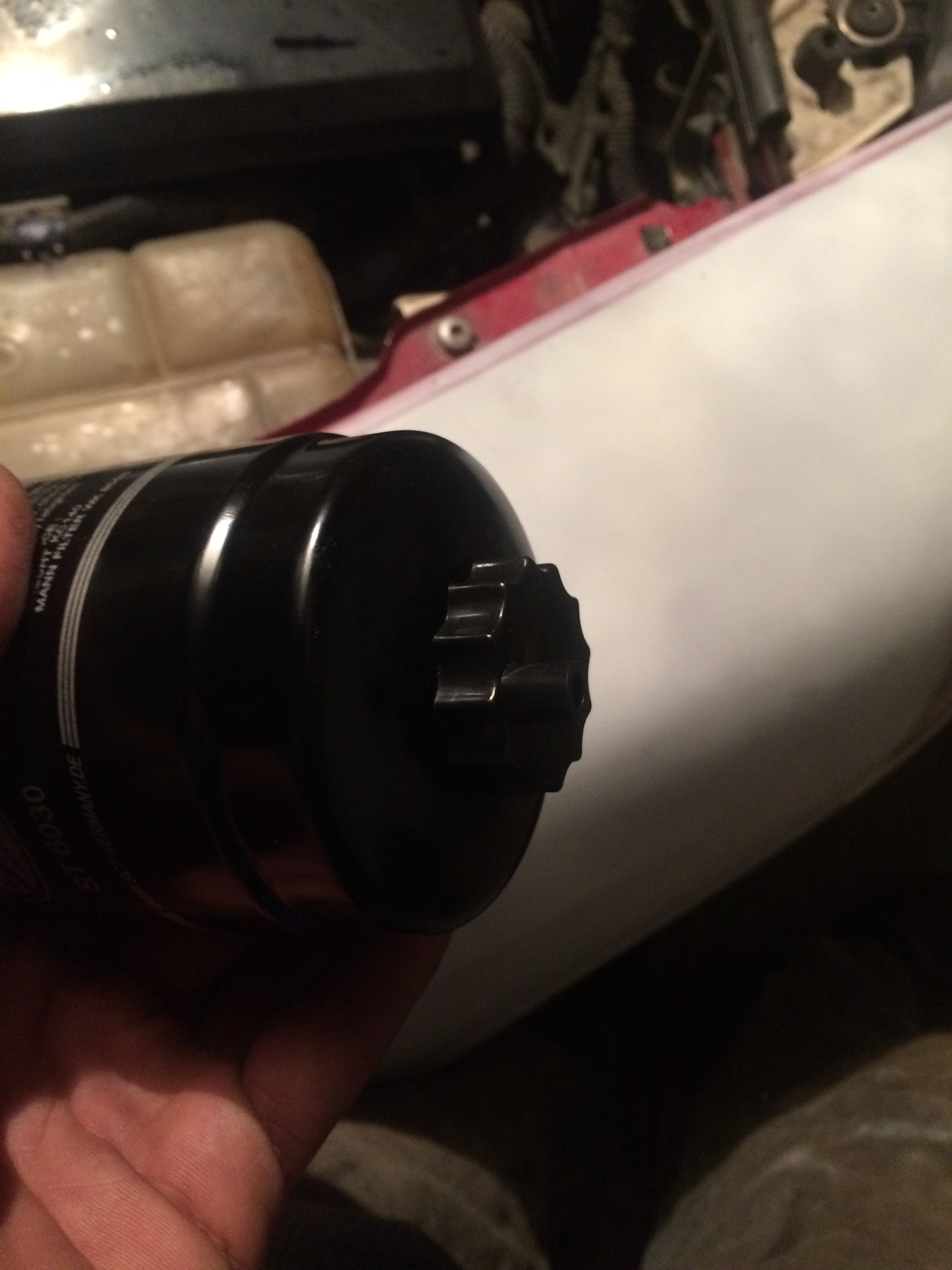

Пришло время и для топливного фильтра. В последнее время что-то подкапывал Филип снизу где у него пробка да и тяга чёток подухудшилась на горках. Видимо пришло время замены.

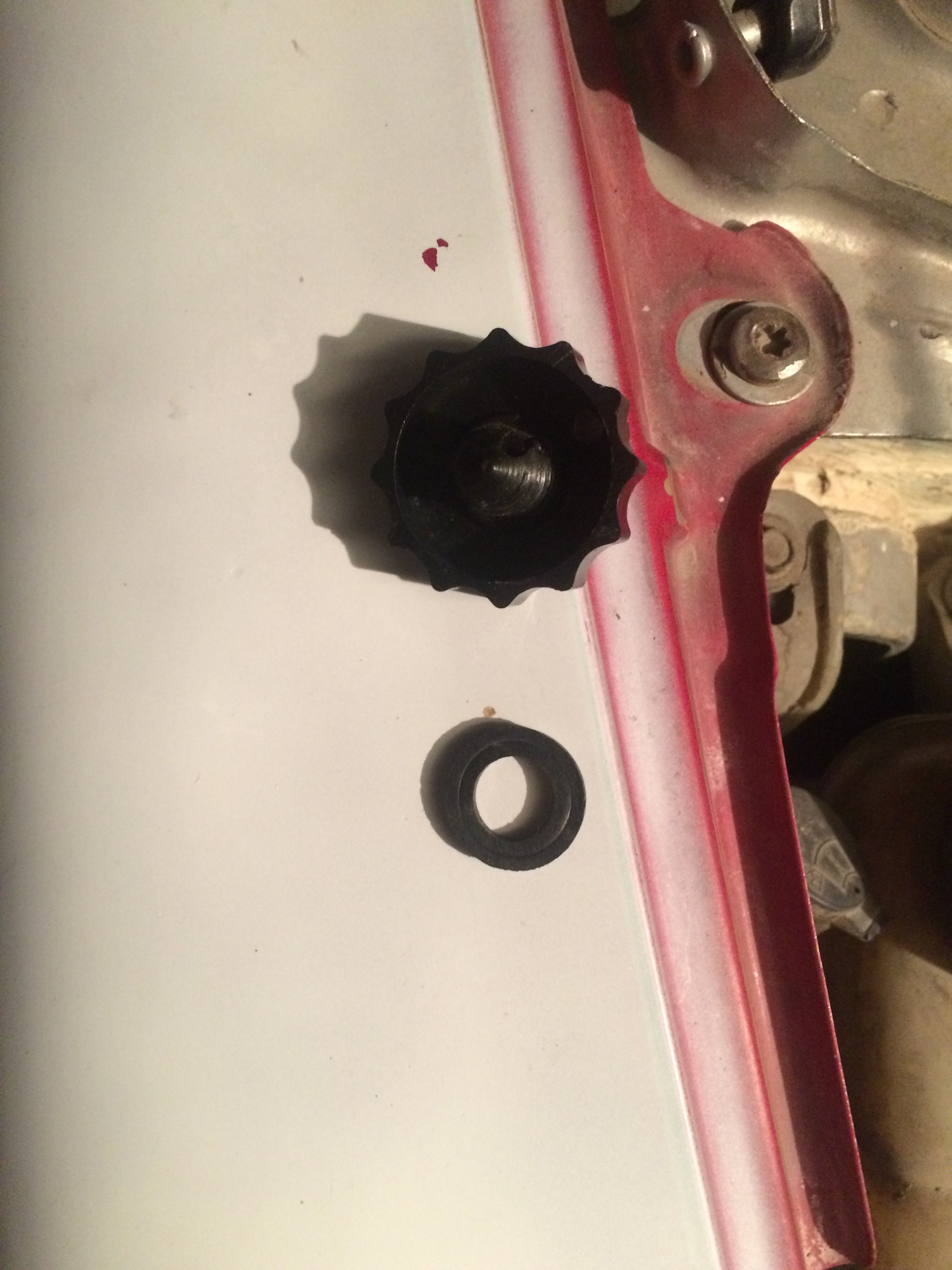

Вот эта пробочка с резиночкой на старом фильтре подсохла и деревянная была . Обязательно проверяем её перед установкой и масличном смазываем.

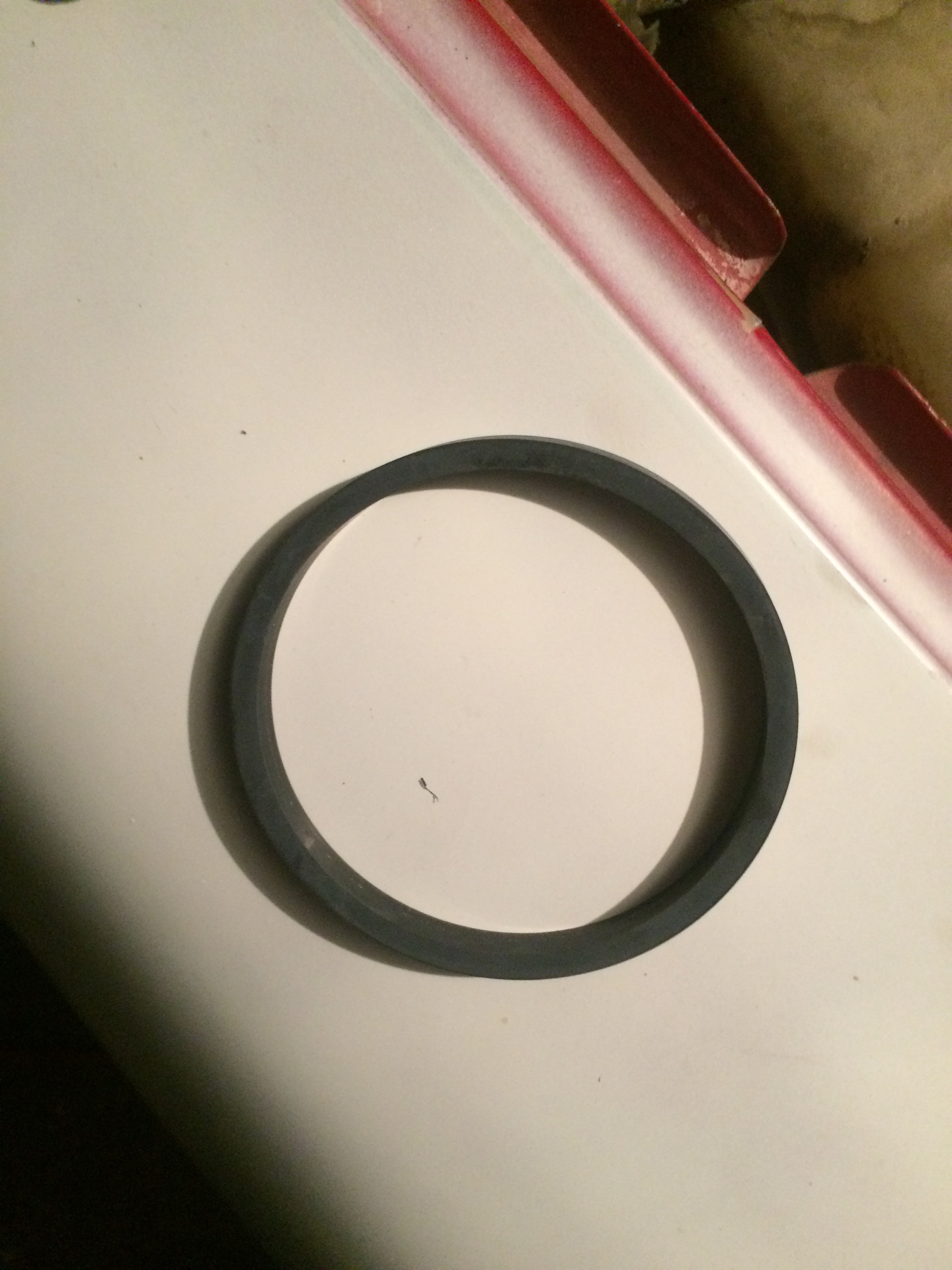

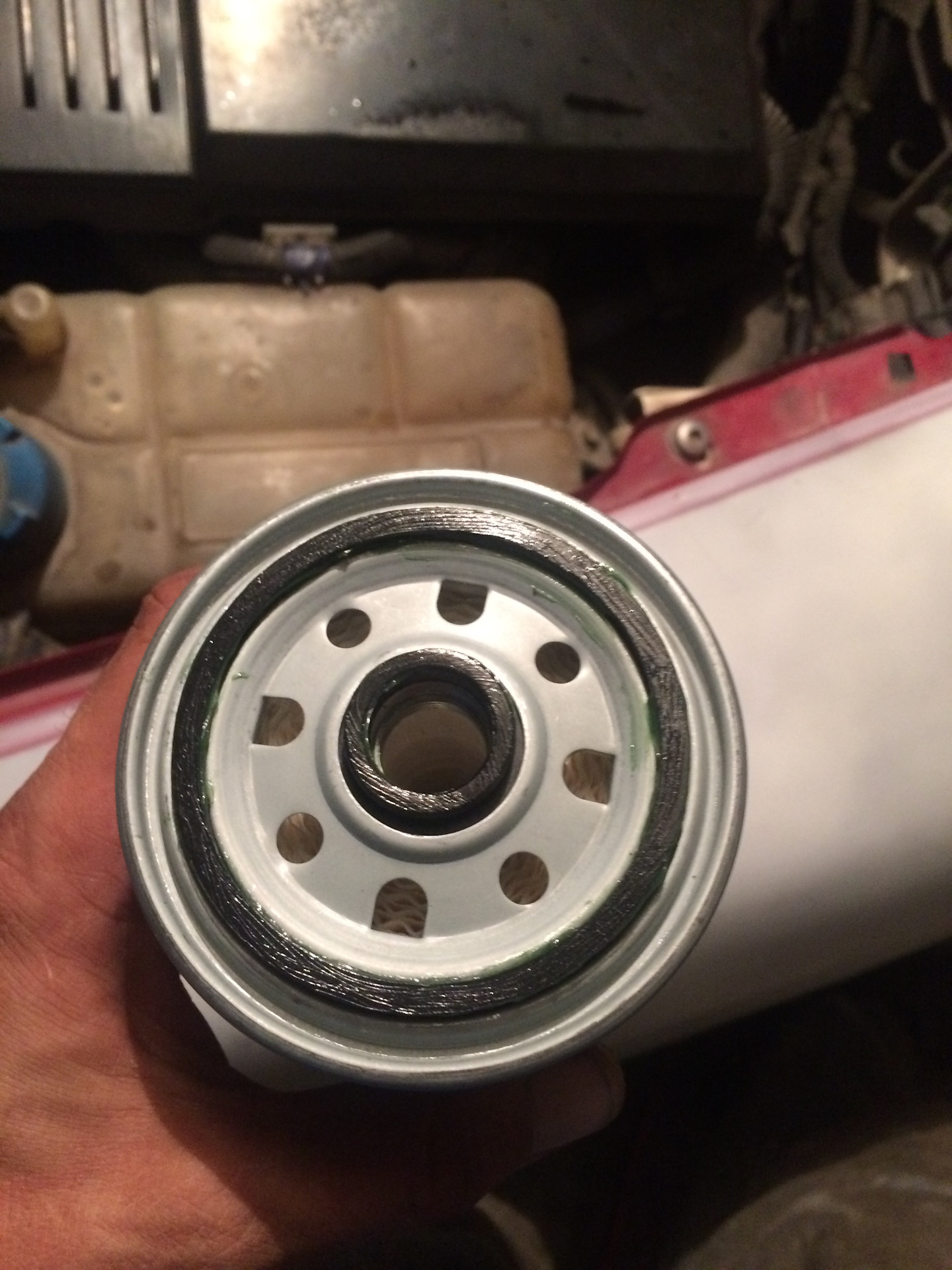

Также колечко на фильтре тоже смазываем со всех сторон.

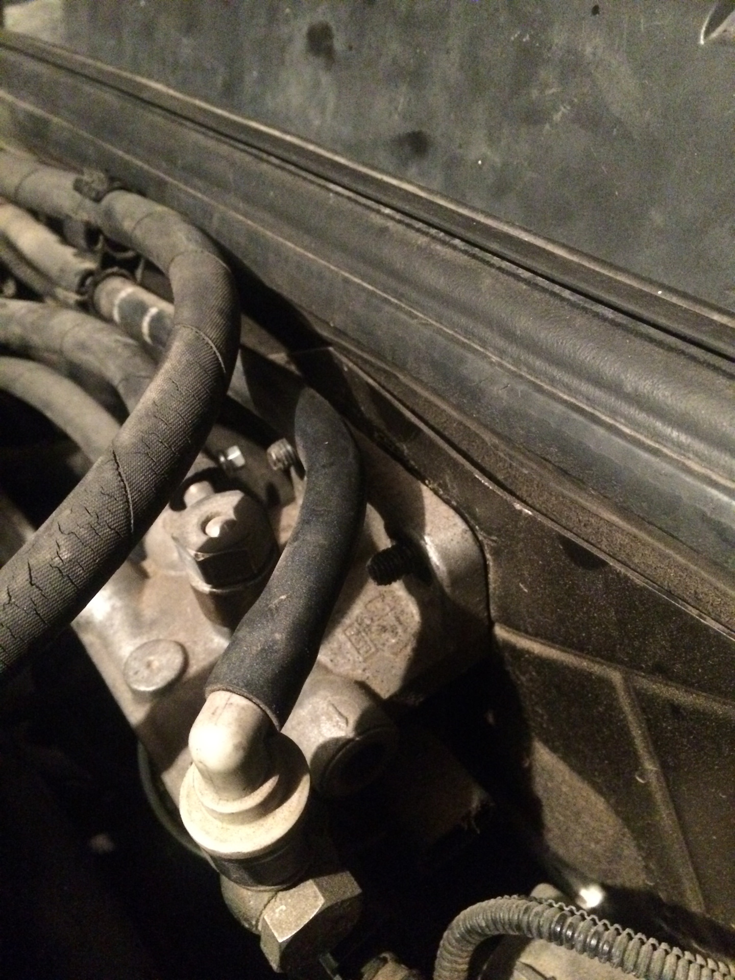

Два болтика откручиваем для снятия крепления фильтра

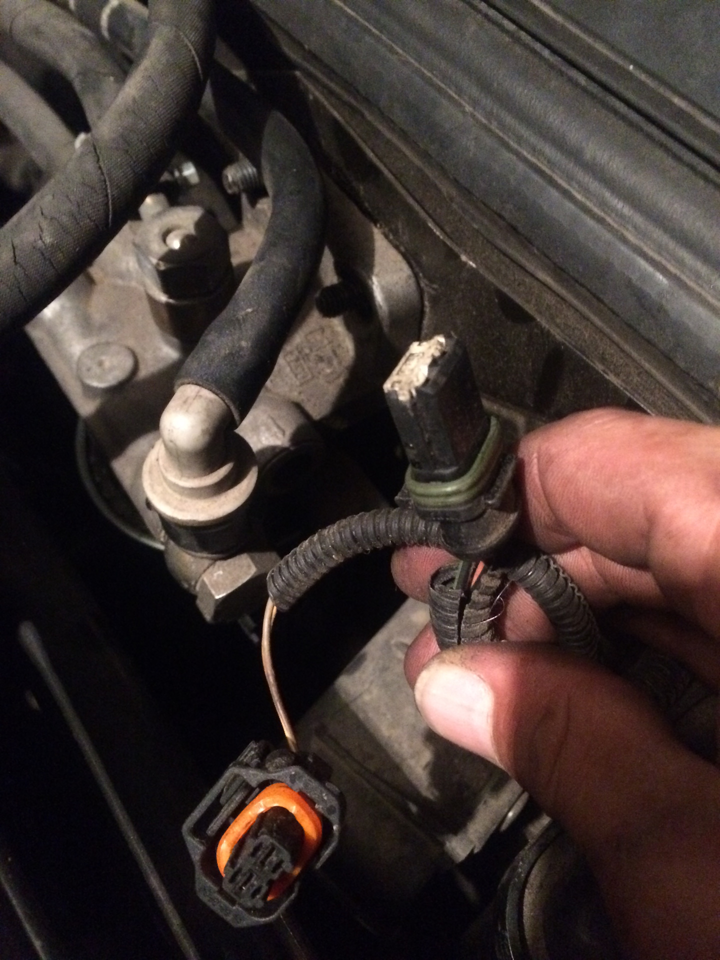

Две фишечки аккуратно снимаем
Пробка на месте с промазанными резинками
И уплотнительной кольцо на месте и промазано масличком

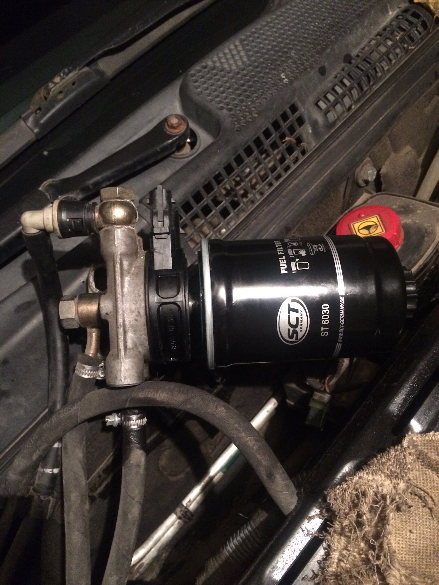

Фильтр новый на месте, можно прикручивать на место
Перед запуском двигателя необходимо несколько раз повернуть ключом зажигания незаводя двигатель, чтоб топливо полностью заполнило фильтр .

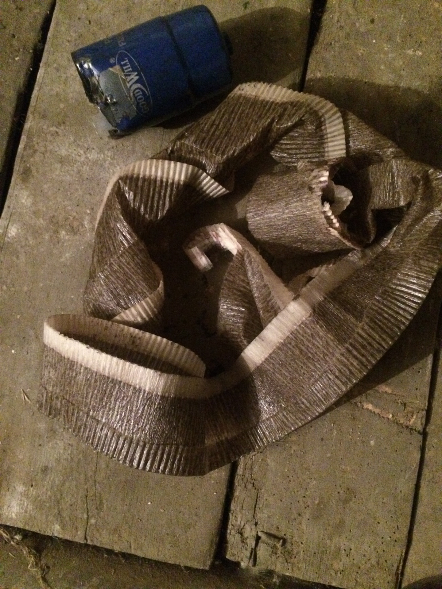

Решил располосовать старый фильтр. Увидел какой он грязный внутри был :(

актуально для мена. мое первое ТО на альфе. Поехал покупать все что нужно. мне говорят что нет топливного фильтра у меня. ))) мол его не нужно менять. правда?
Какой?
Который разобрал?)))
Больше не ставь этот фильтр ! Убьешь регулятор давления!
