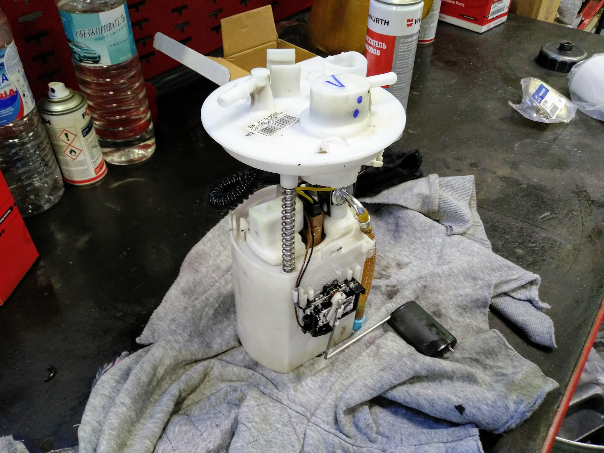

Мастер приступил к работам, а я стоял у него над душой и наблюдал за этим процессом.

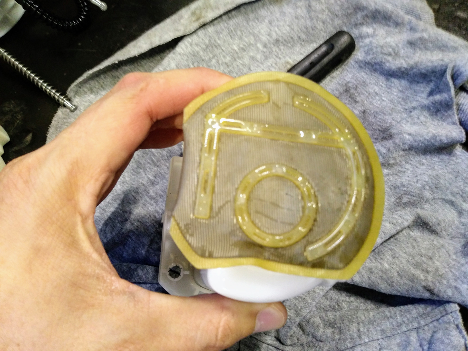

Не скажу, что забитый — есть металлическая стружка, как и в стакане, но, по-моему, на нем катать и катать еще можно было.

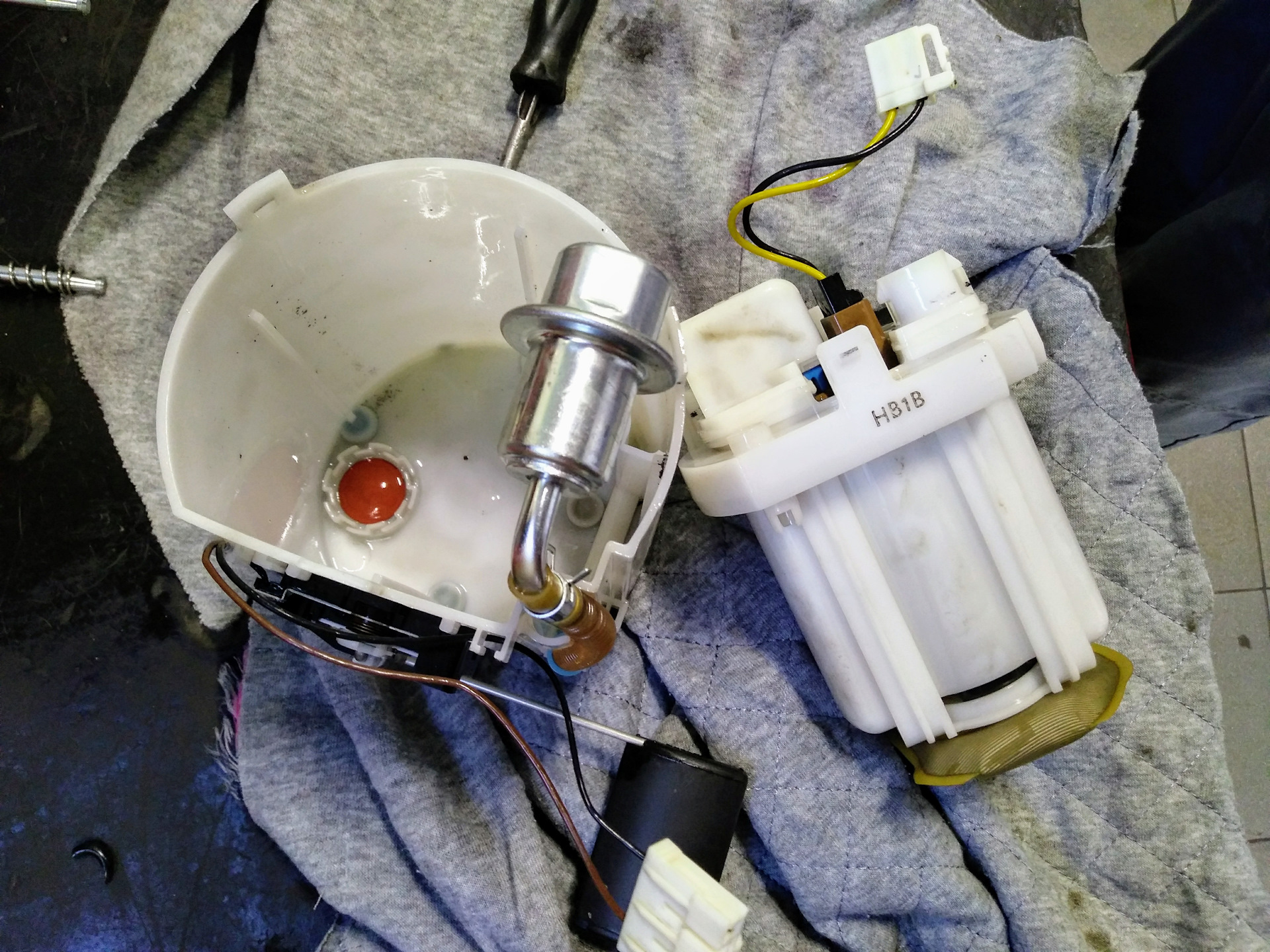

Для новой проводки нужна доработка в лучших русских традициях).
Вторая часть модуля заземления устанавливается на обратный клапан и все подключается новым жгутом.
В ходе работ стакан и все погружаемое в бензобак было тщательно очищено. Я остался доволен.

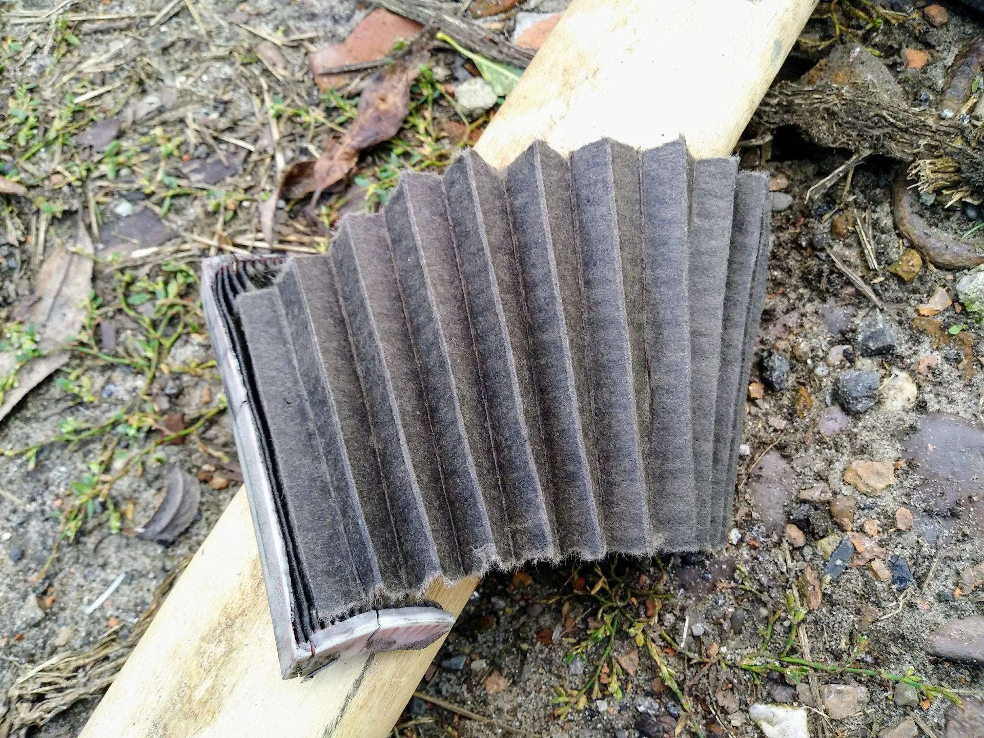

Ну и по традиции решил вскрыть фильтр тонкой очистки, познакомив его с кувалдой)
У ОД в сервисном отделе был стенд с фотографиями фильтров в разрезе, из чего я сделал вывод, что новый фильтрующий элемент должен быть розового цвета, а мы имеем черный цвет.
Будем думать, что это результат фильтрации, но на просвет вроде не все так плохо.
