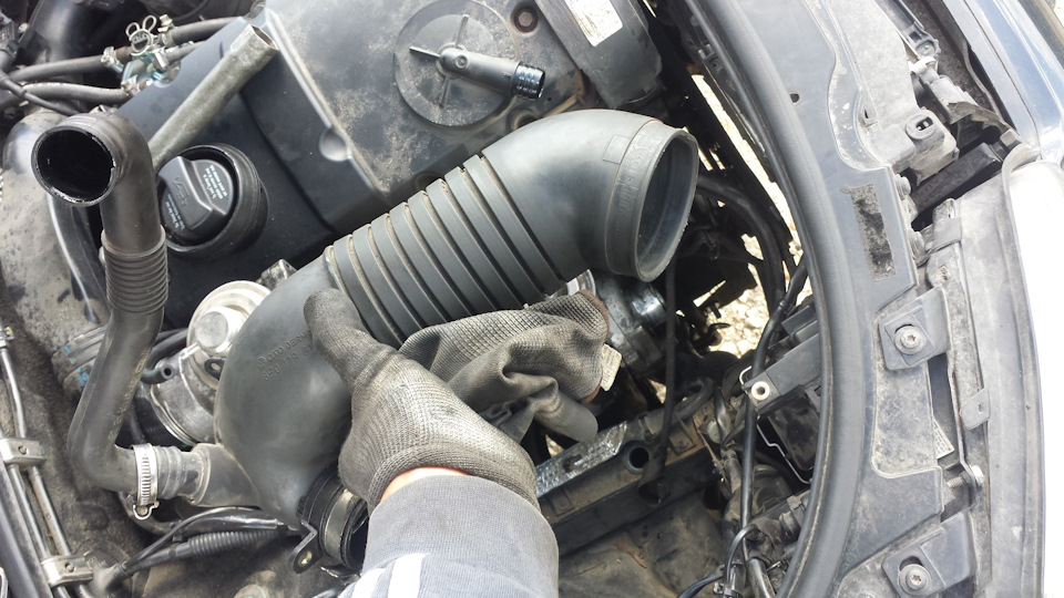

Откручиваем два шурупа крестовой отверткой и снимаем воздуховод … Затем снимает корпус воздушного фильтра и наблюдаем такую картину

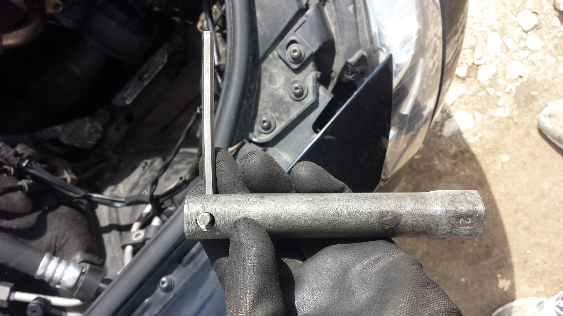

Гайки которые нужно открутить все на 12 и они медные . Изза воздействия температуры и времени гайки очень легко сорвать . Я вам советую купить НОВЫЙ ключ … например вот такой

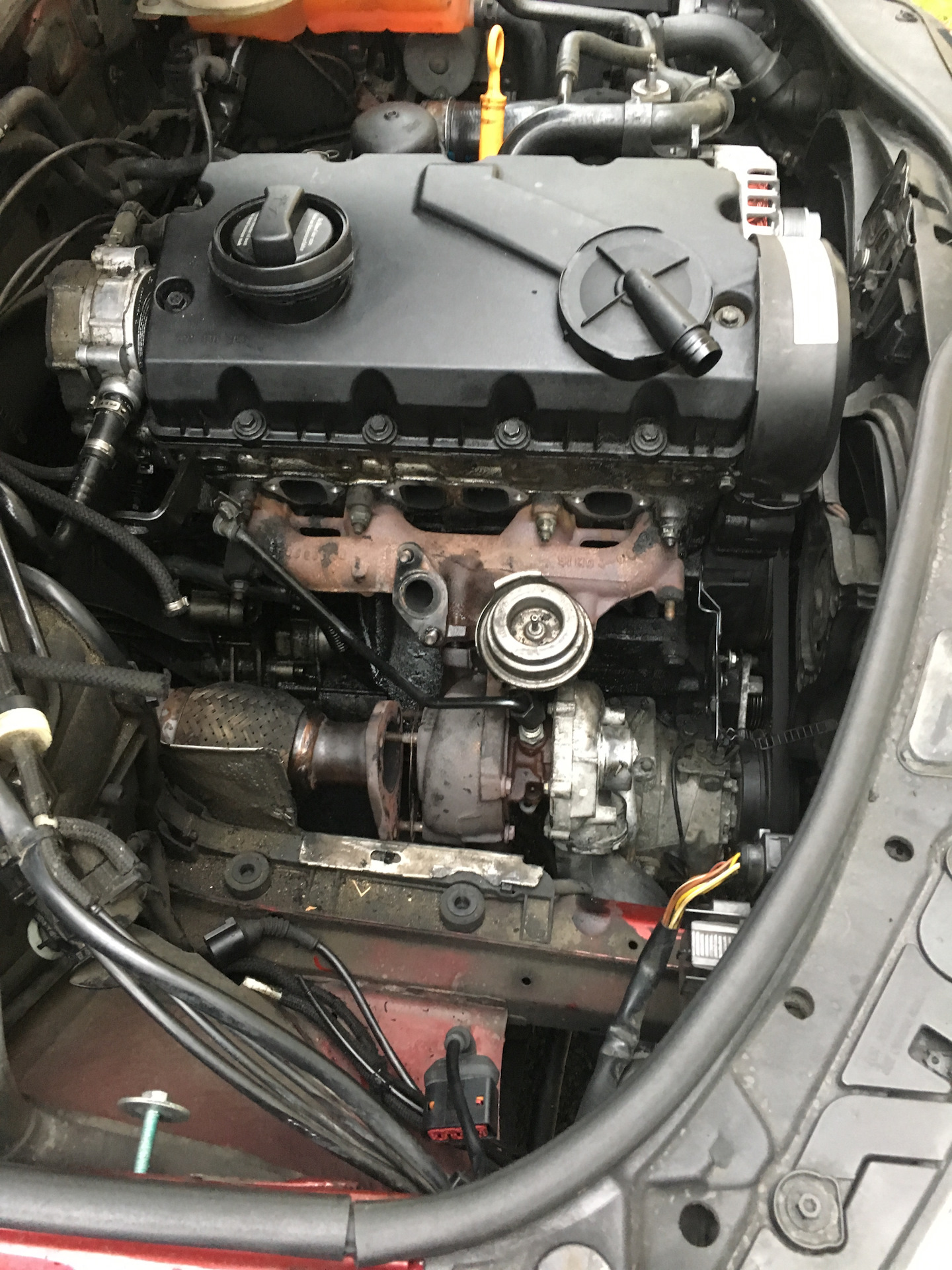

Вытаскиваем коллектор и егр
Теперь откручиваем все гайки на 12

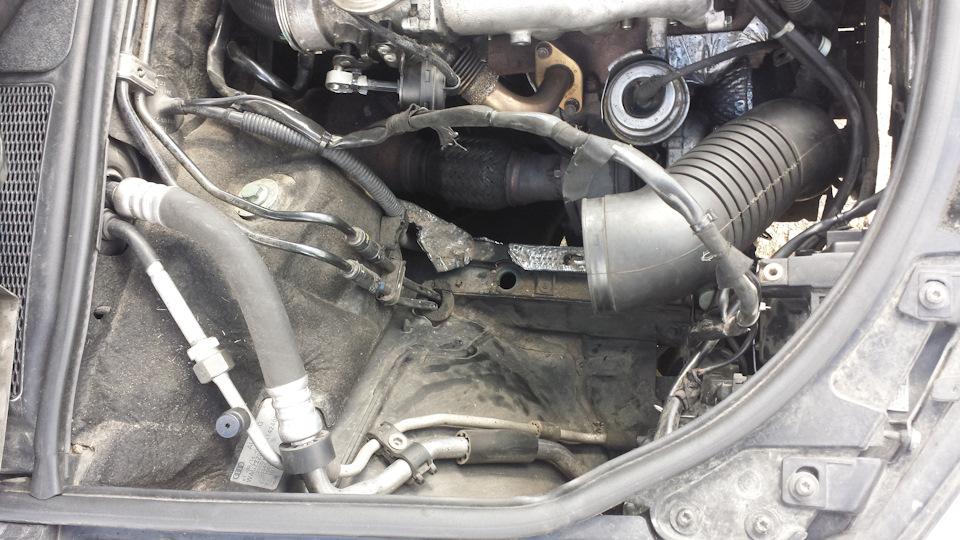

Теперь берем ключи на 22 и 16 для того чтоб открутить последнее крепление турбины, так называюмую "Штангу" и обратку масла с турбины … Лезем под машину и находим штангу … откручиваем и отодвигаем в сторону … увы нет фото . Есть фото гайки обратки
Вытаскиваем турбину

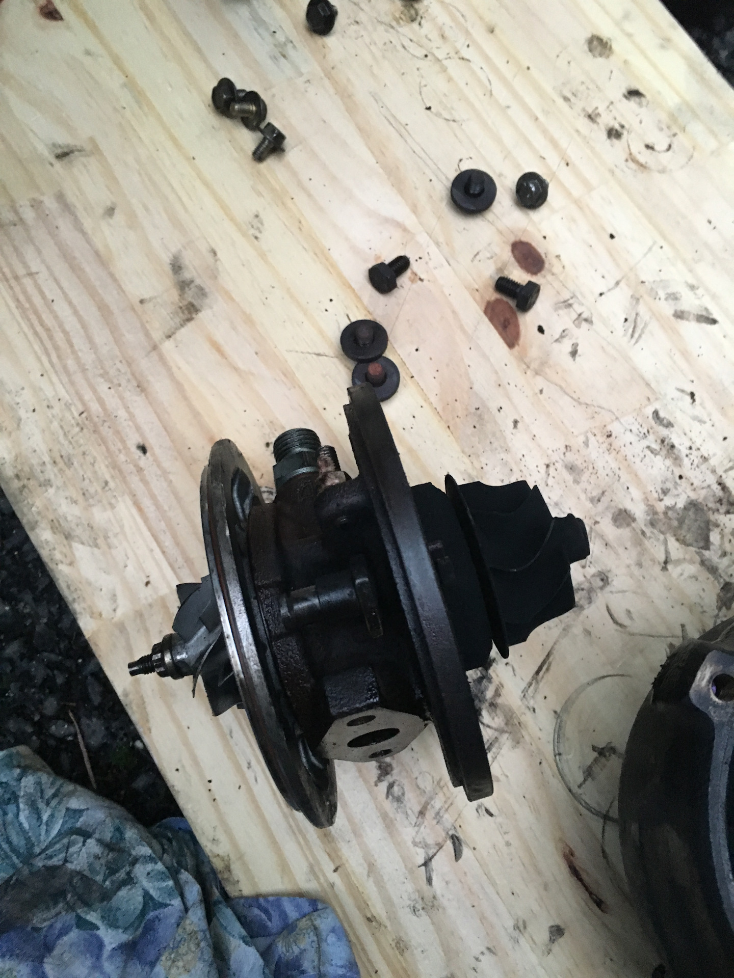

Откручиваем со старой турбины шланг обратки масла, штангу и снимаем скобу . Запиливаем это все на новую турбу ))

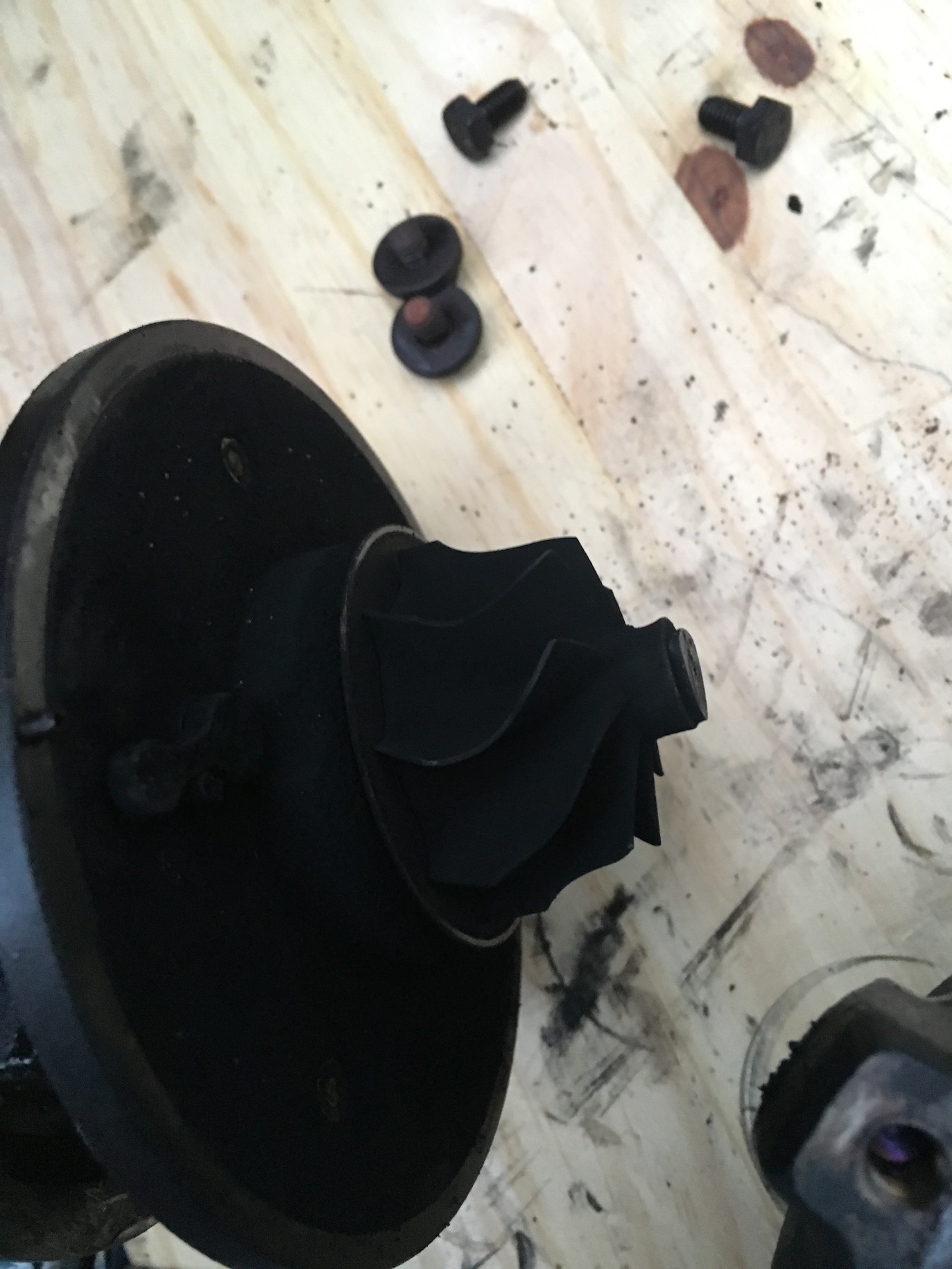

Покажу я вам свою турбу с пробегом 300тыс км
Ну и холодную тоже
Все закоксовано и везде масло .

После этого я прокатился . Ураа, тишина и больше нет гула турбы . Последнее время был не свист а именно гул .
