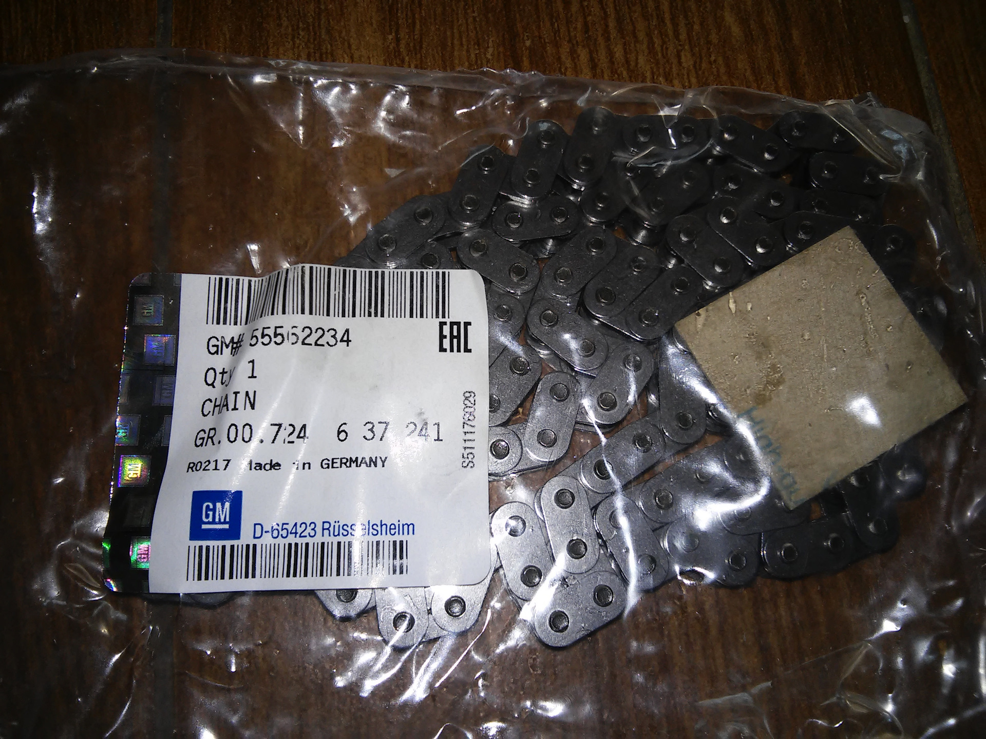

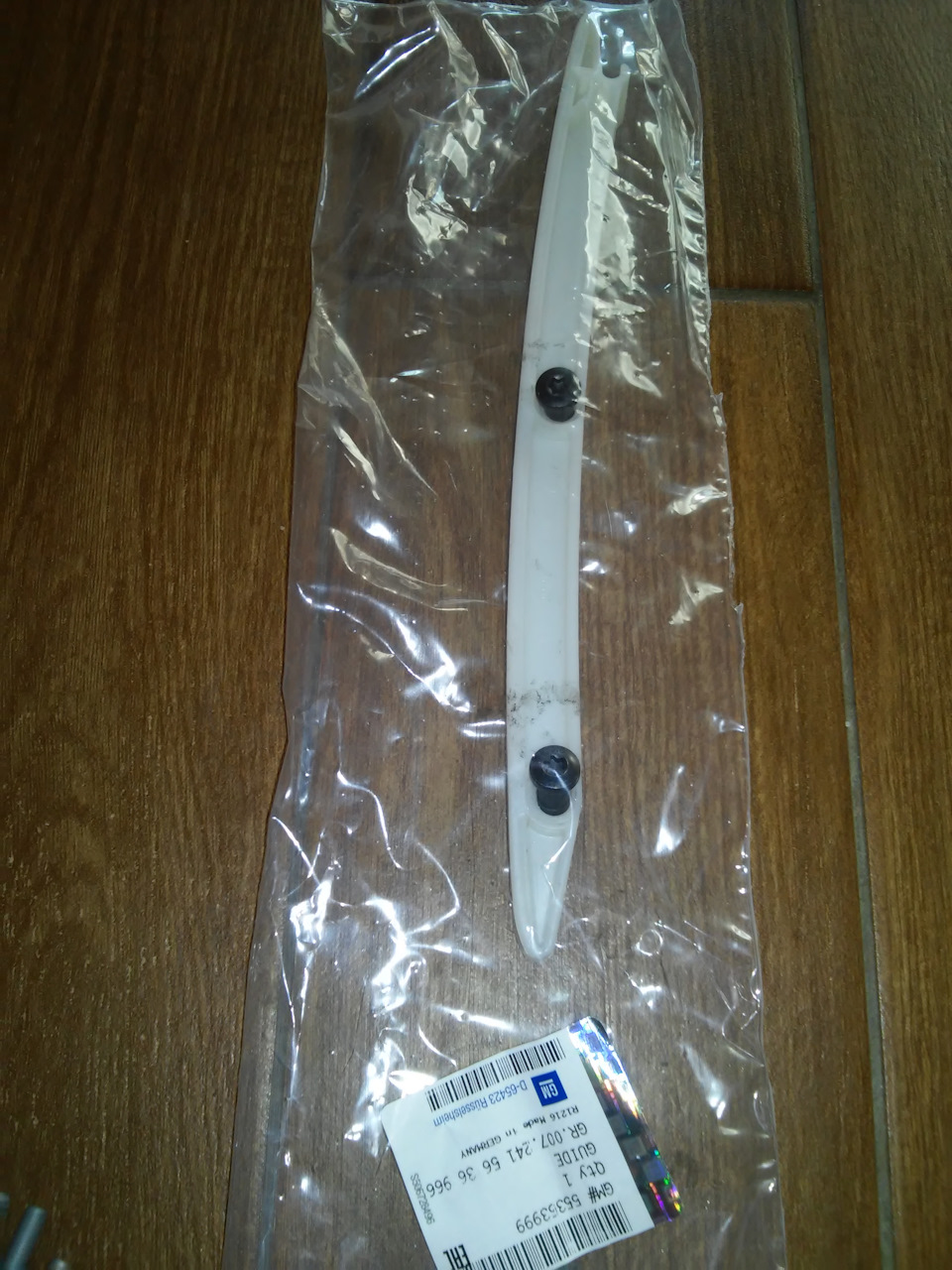

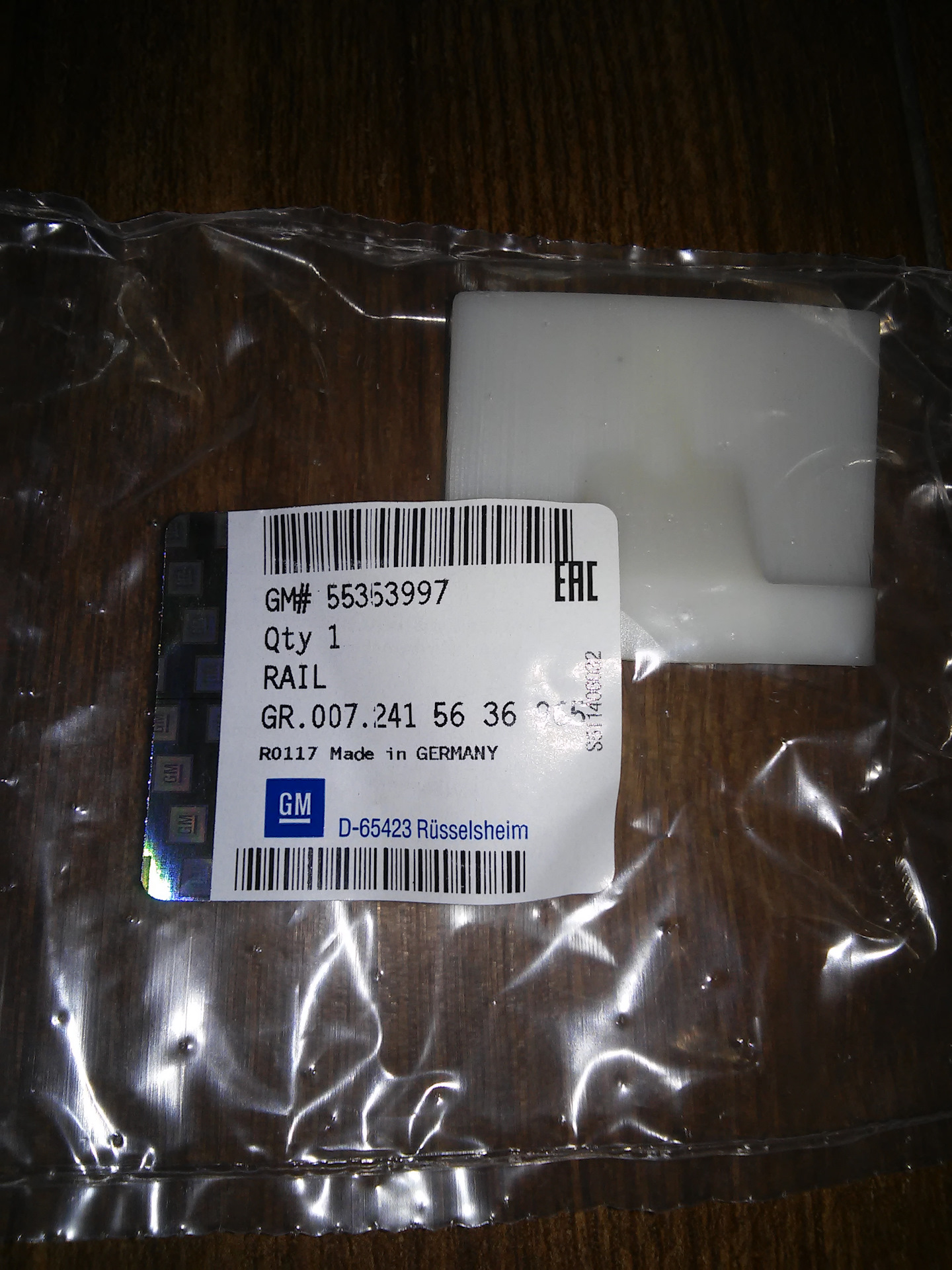

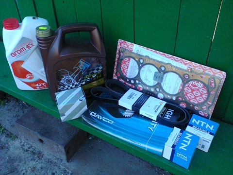

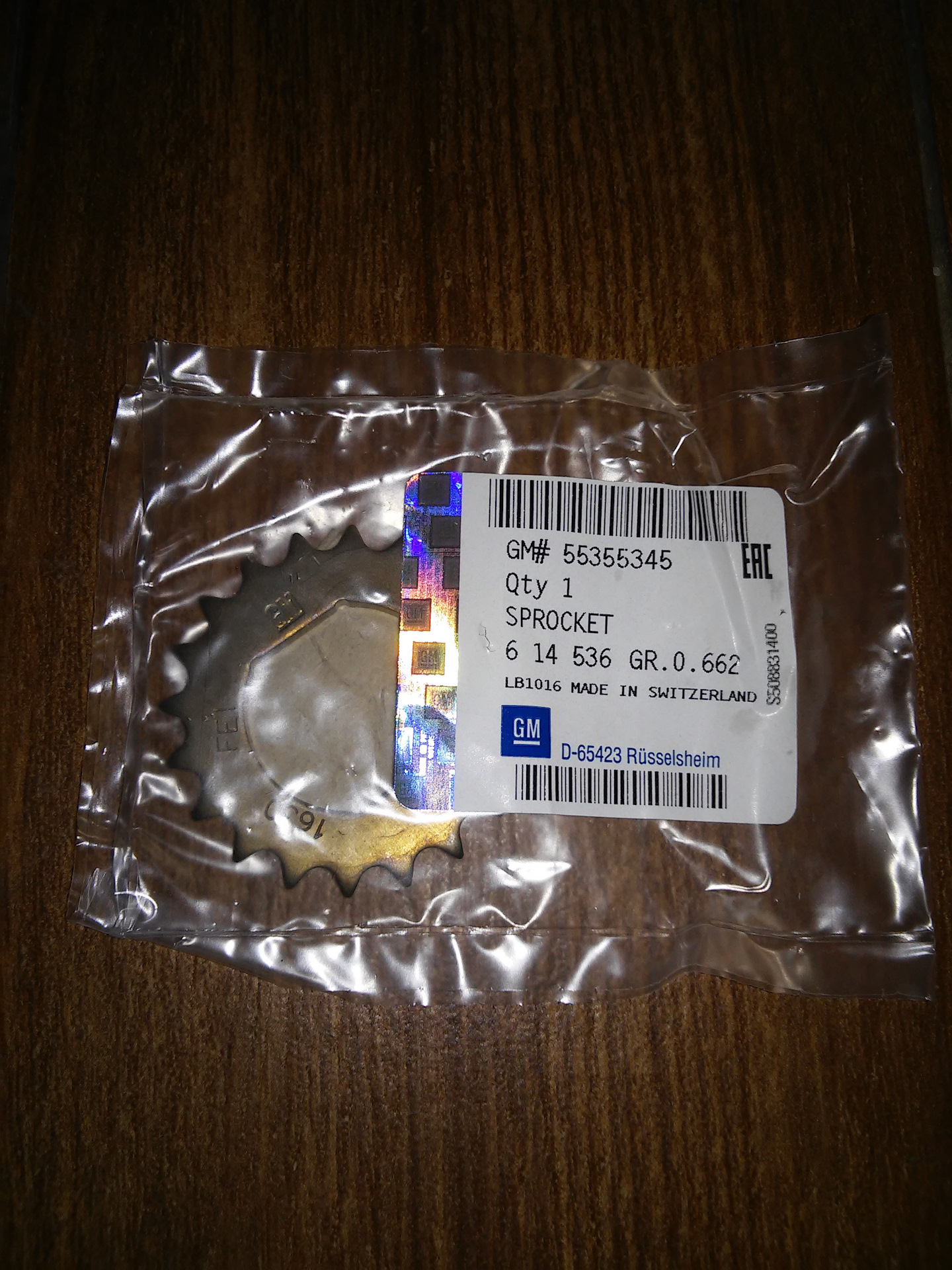

После покупки машины смущал звук работающего двигателя, особенно после того как прогреется. Замена масла ни чего не дала, значит цепь. Пытался узнать на официальном сайте срок замены цепи ГРМ, но получил только "В ответ на Ваше обращение сообщаем, что замена цепи привода ГРМ изготовителем не регламентирована…".

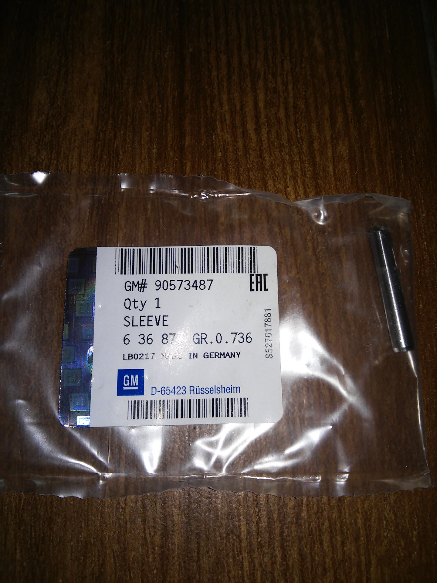

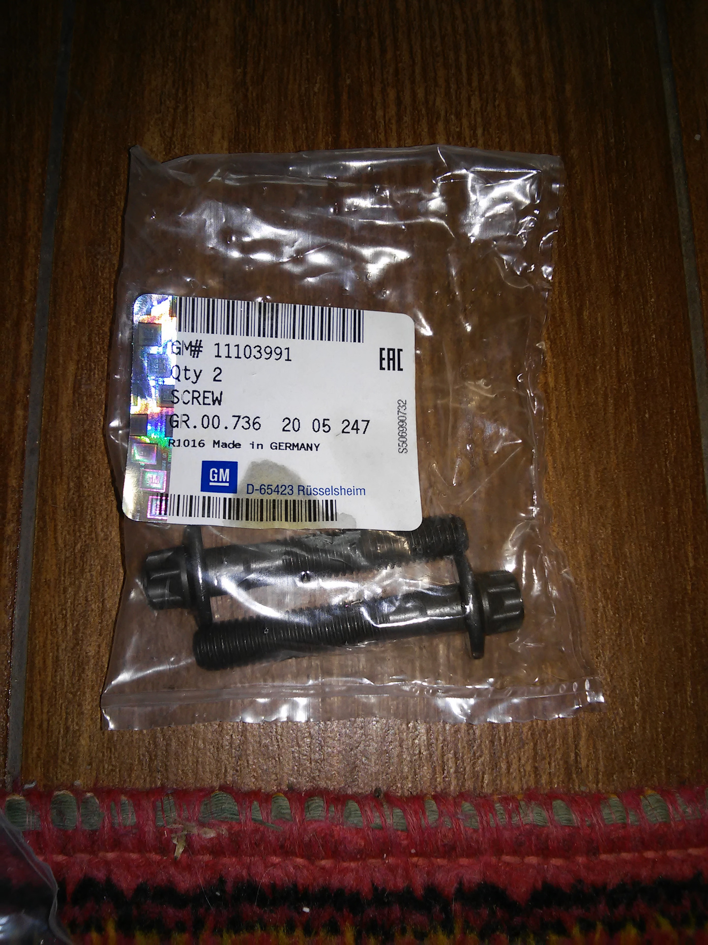

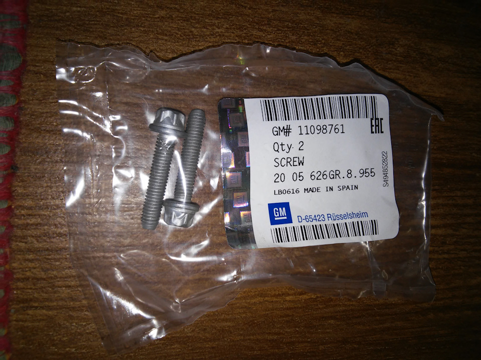

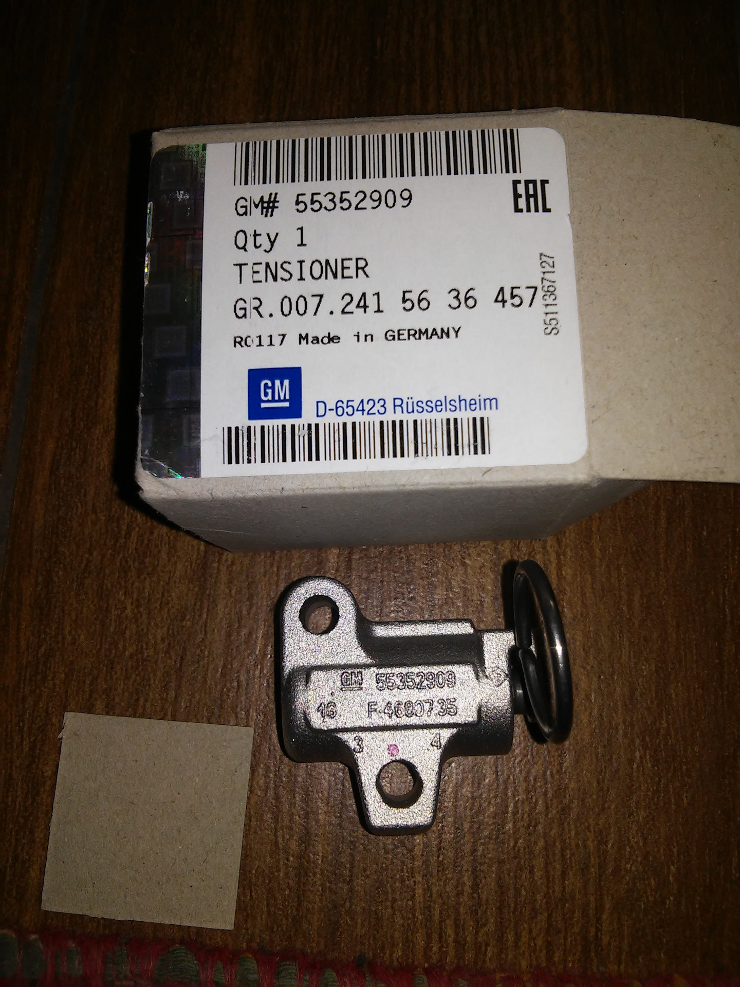

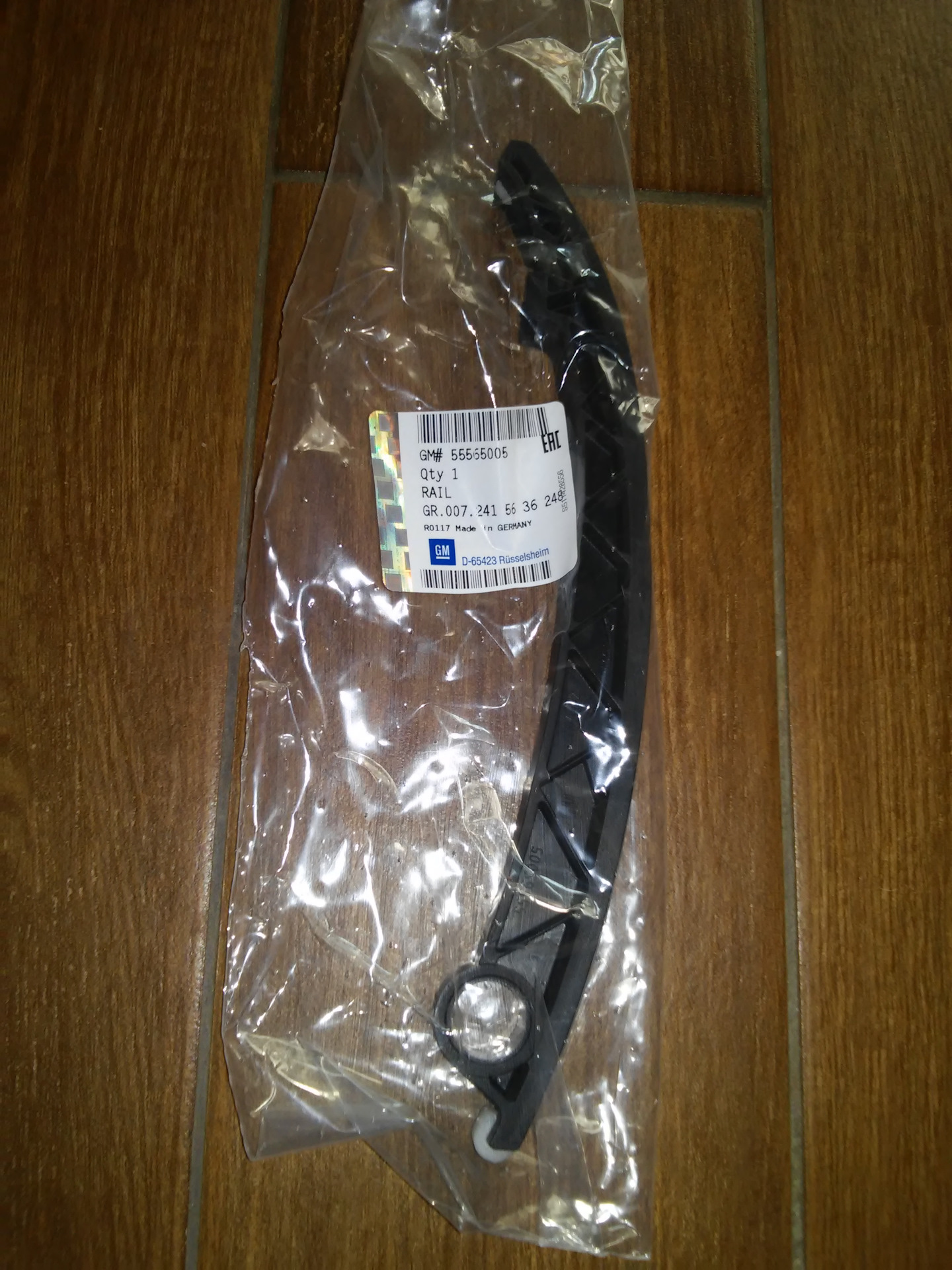

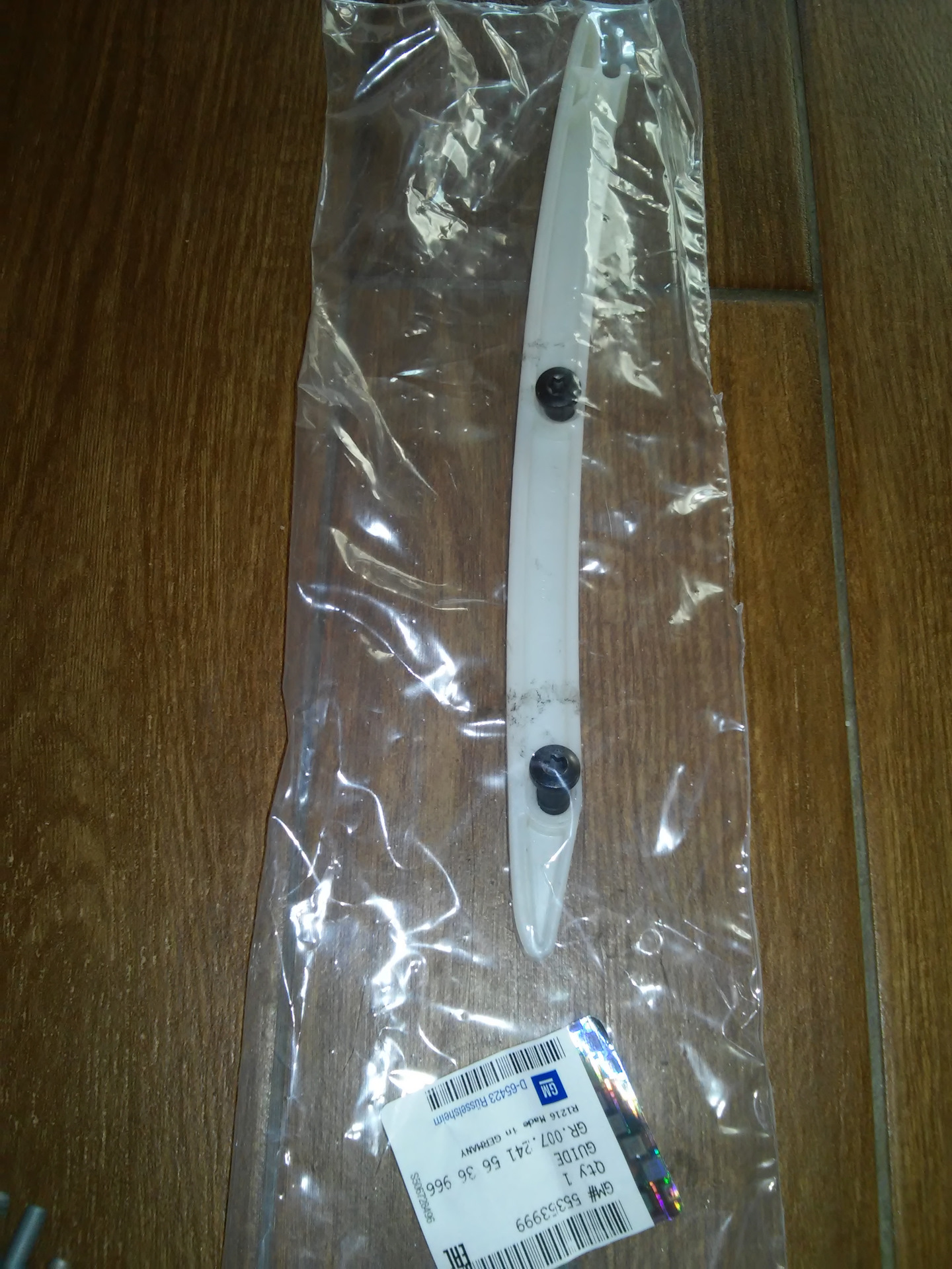

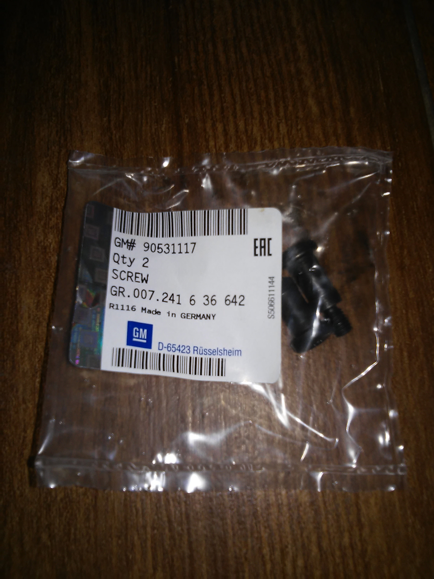

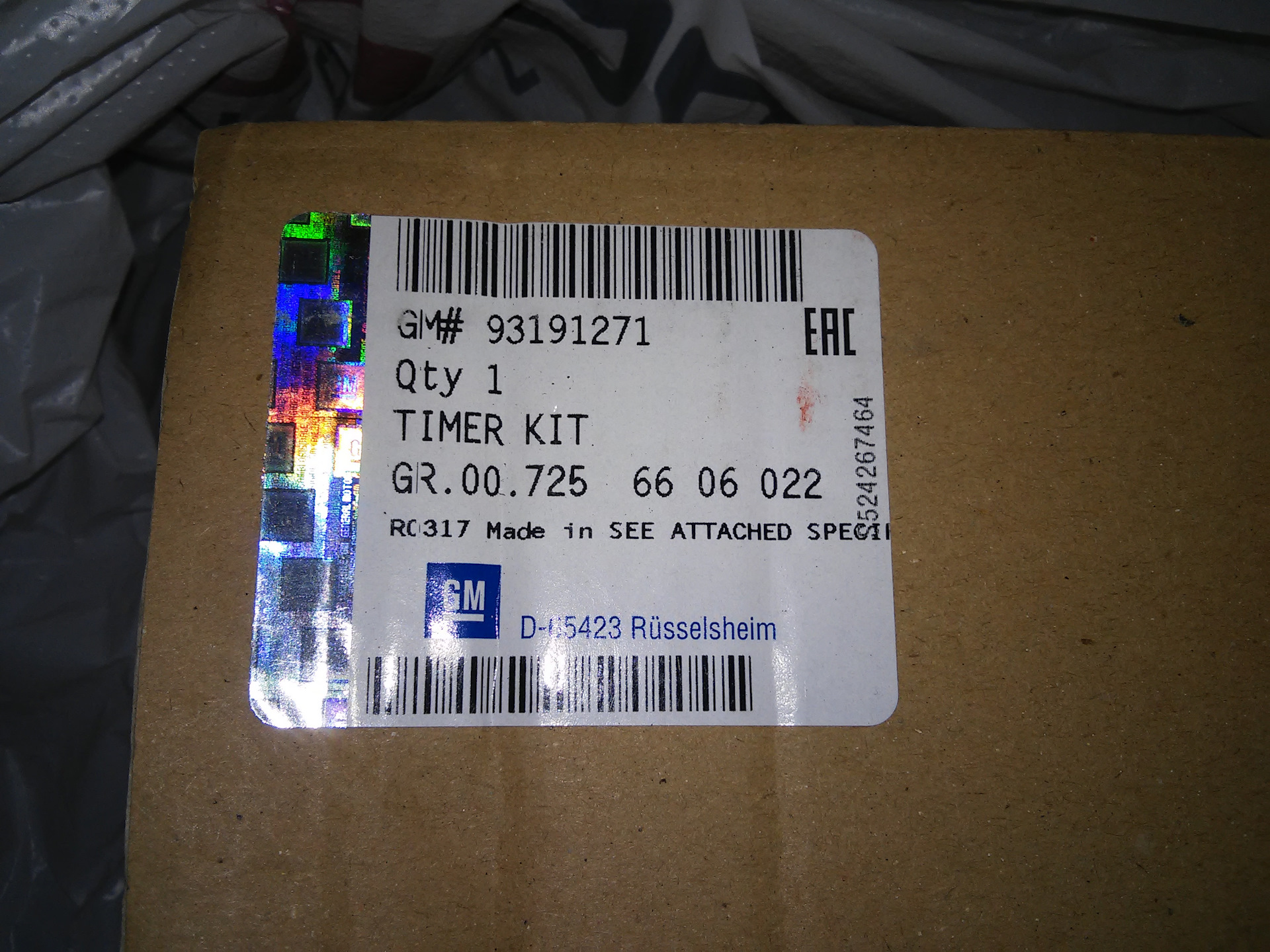

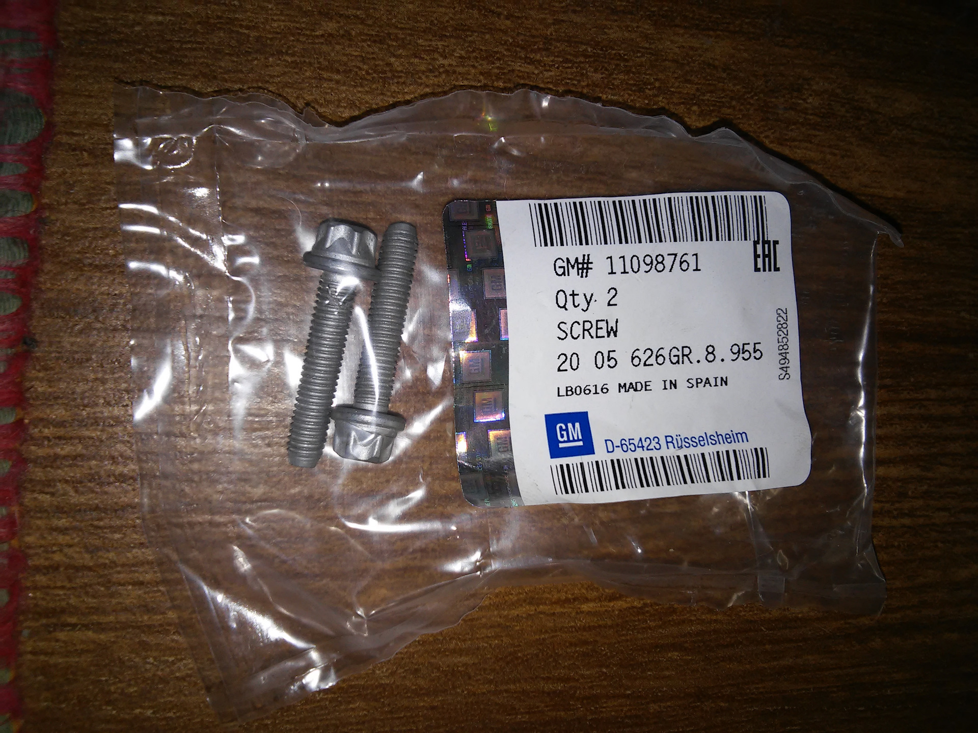

Заказывал комплект ГРМ GM 6606022 (10875 руб.). В него входит:
А также прокладки крышки, водяного насоса и сальник коленчатого вала (заказывал в сервисе, фирму не записал — забыл поэтому только цена 1150 руб.)

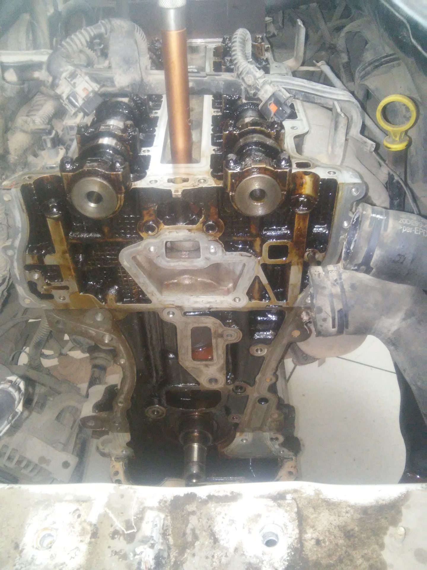

По словам Мастера Алексея шток натяжителя был в крайнем положении, прокладка крышки сидела на герметики, который начал разваливаться. Оказалось вовремя.

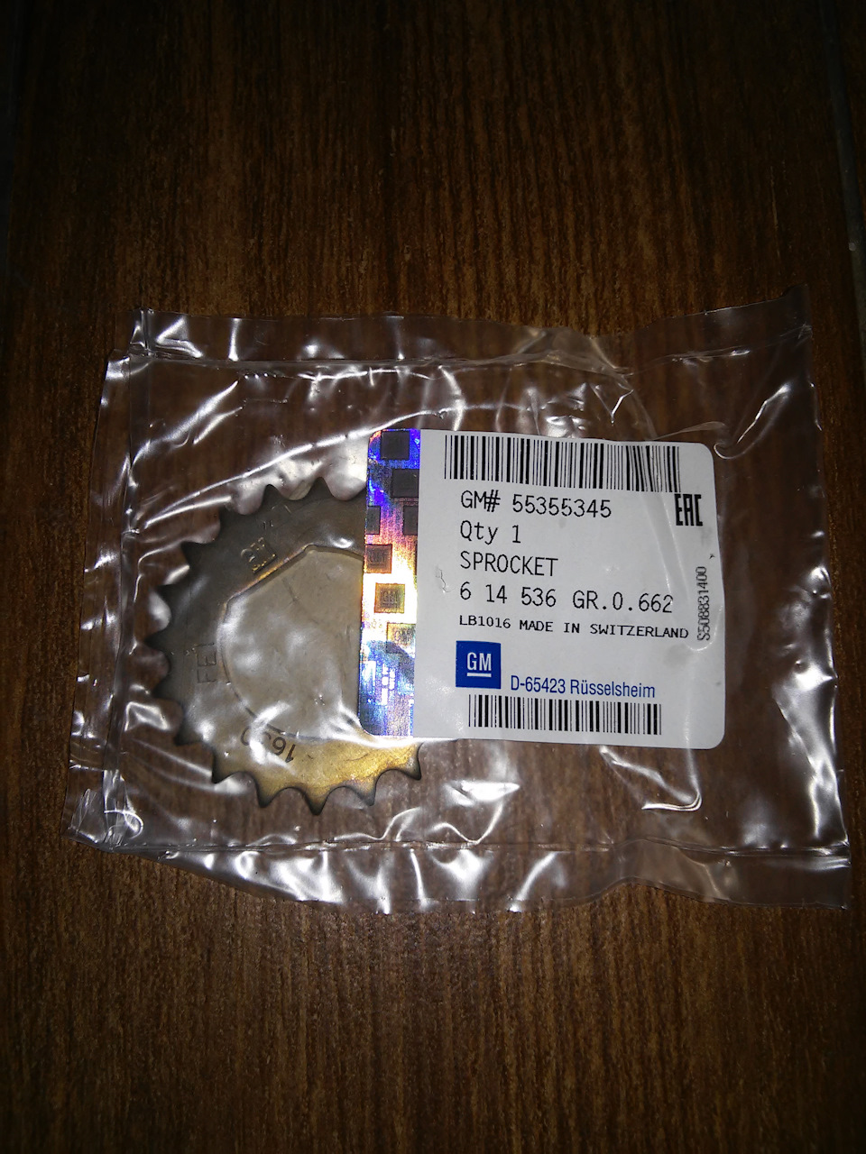

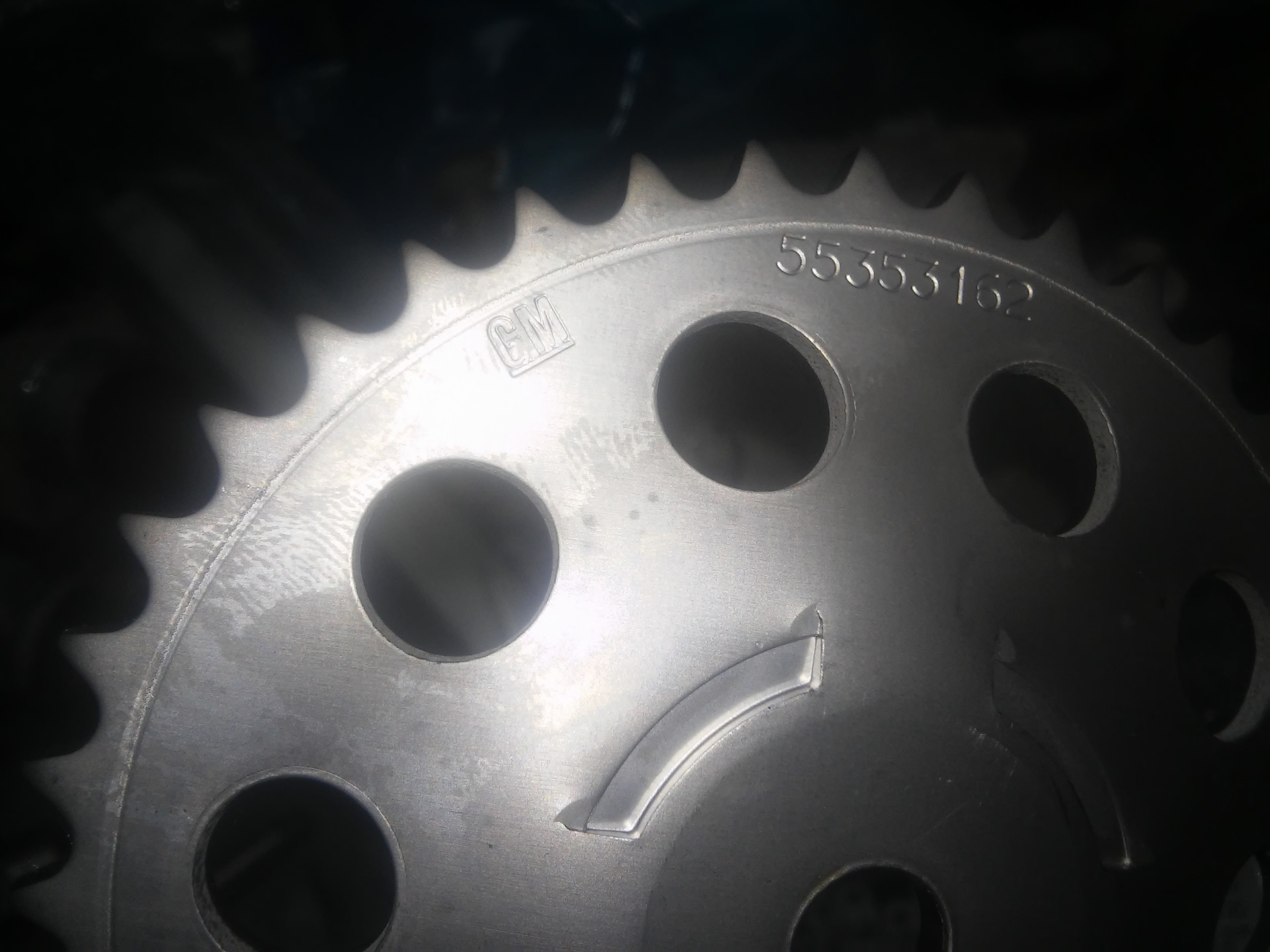

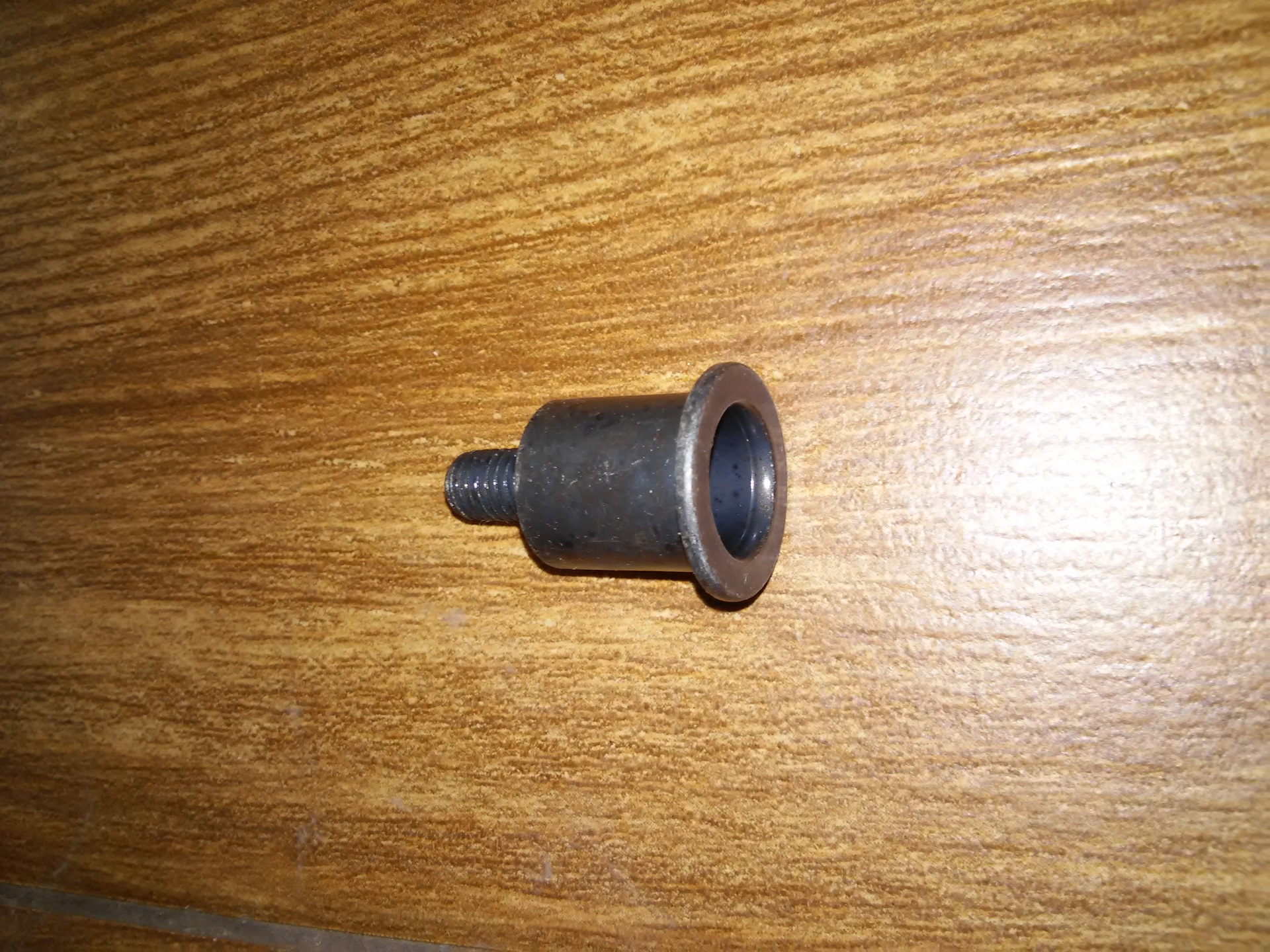

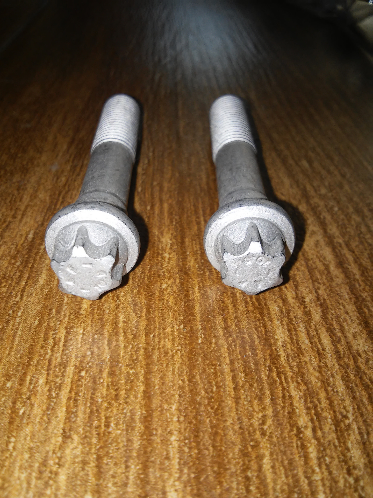

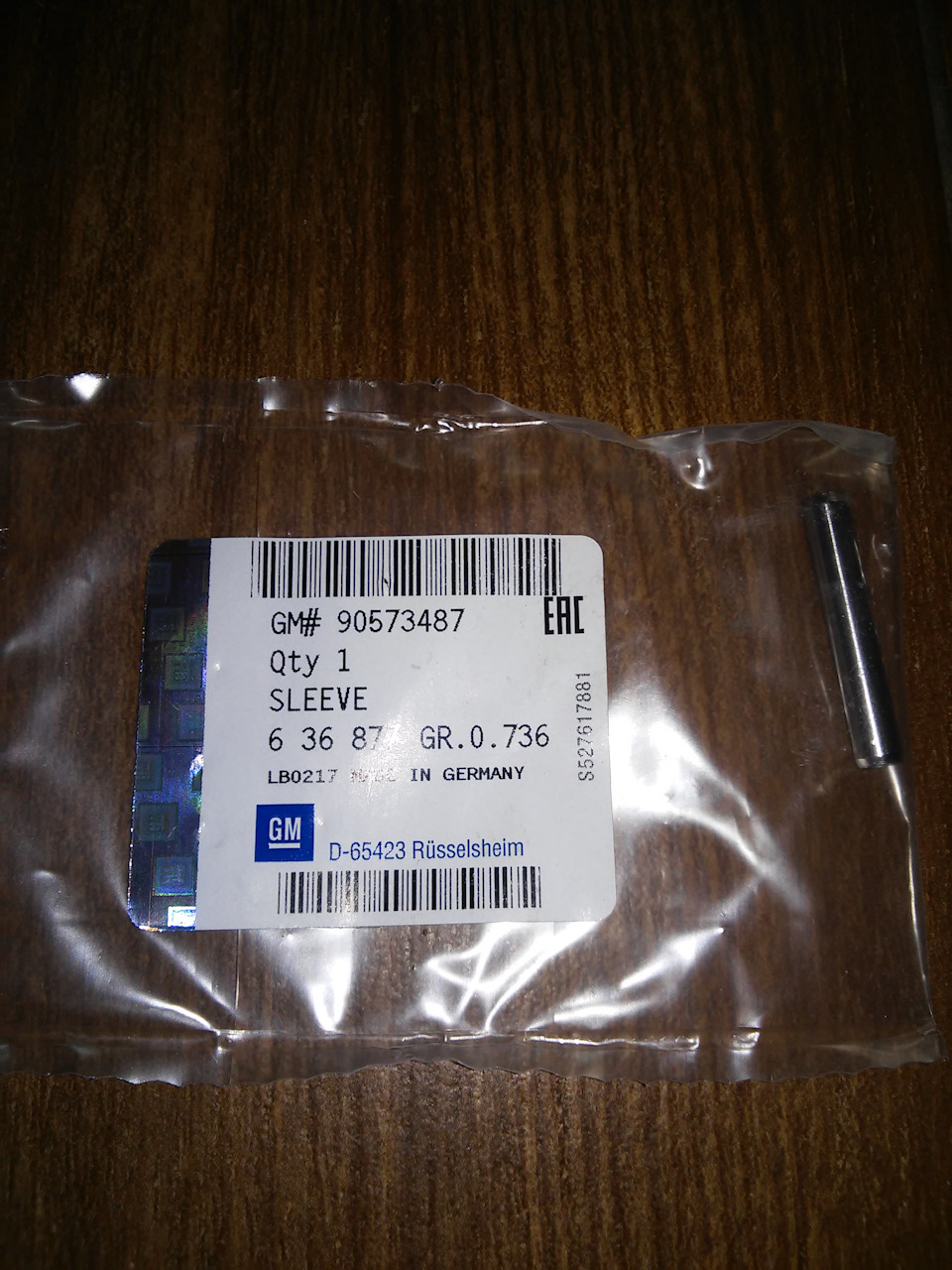

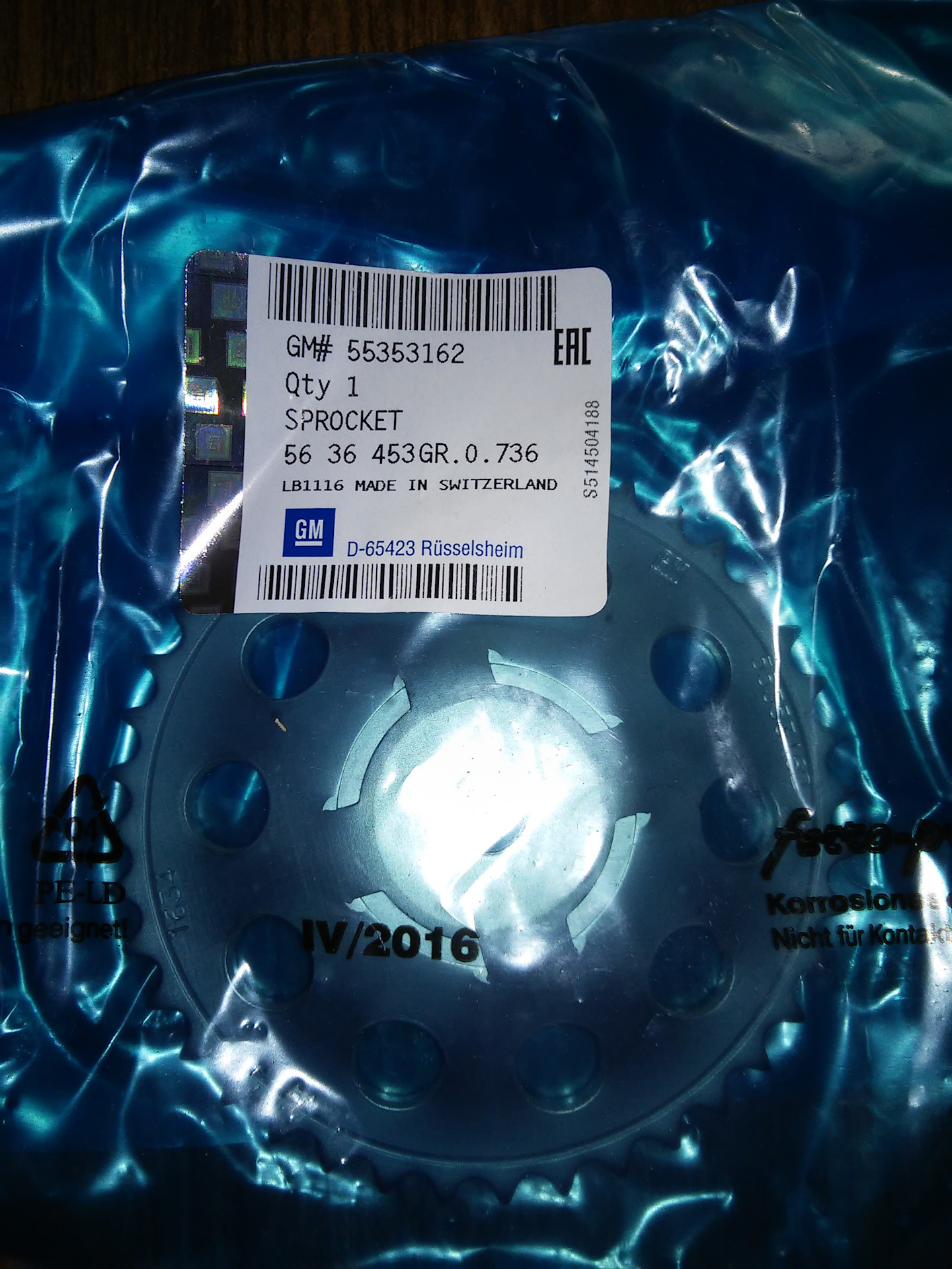

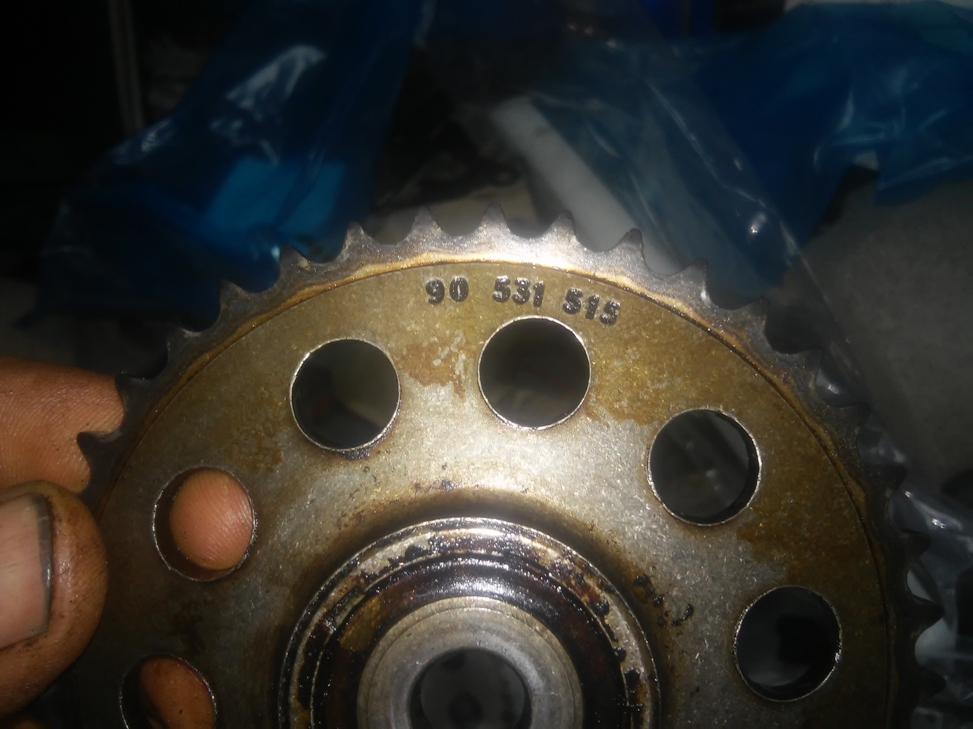

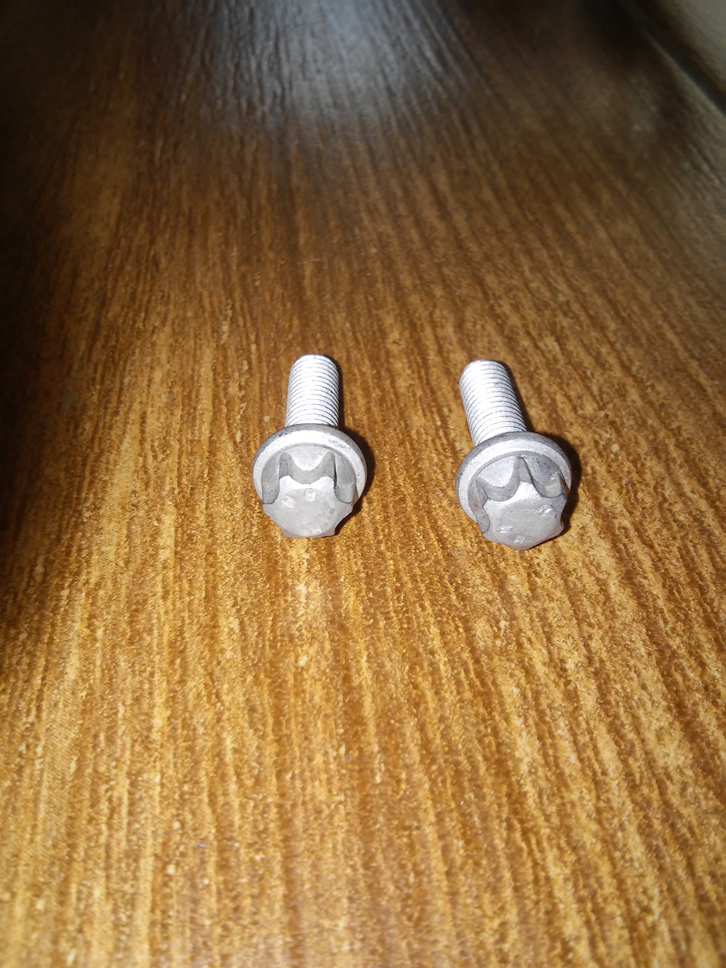

Всё бы хорошо, но не подошли звезды распределительного вала. Они отличались по конструкции либо не хватало шайбы.
Пришлось оставить старые, но износа на зубьях не видно, только наполированные грани.
Итого вышло дорого, но результат — тишина и спокойствие за двигатель.
P.S. если заказываете комплект или по отдельности обращайте внимание на звезды распределительного вала или заранее смотрите какие стоят у Вас .
Комментарии 6
про звезды…какой у вас номер двигателя? www.drive2.ru/b/483362355074302659/
Z12XE.
Похоже на шайбу под номером 1. Но второй раз пока не охота туда лезть.
