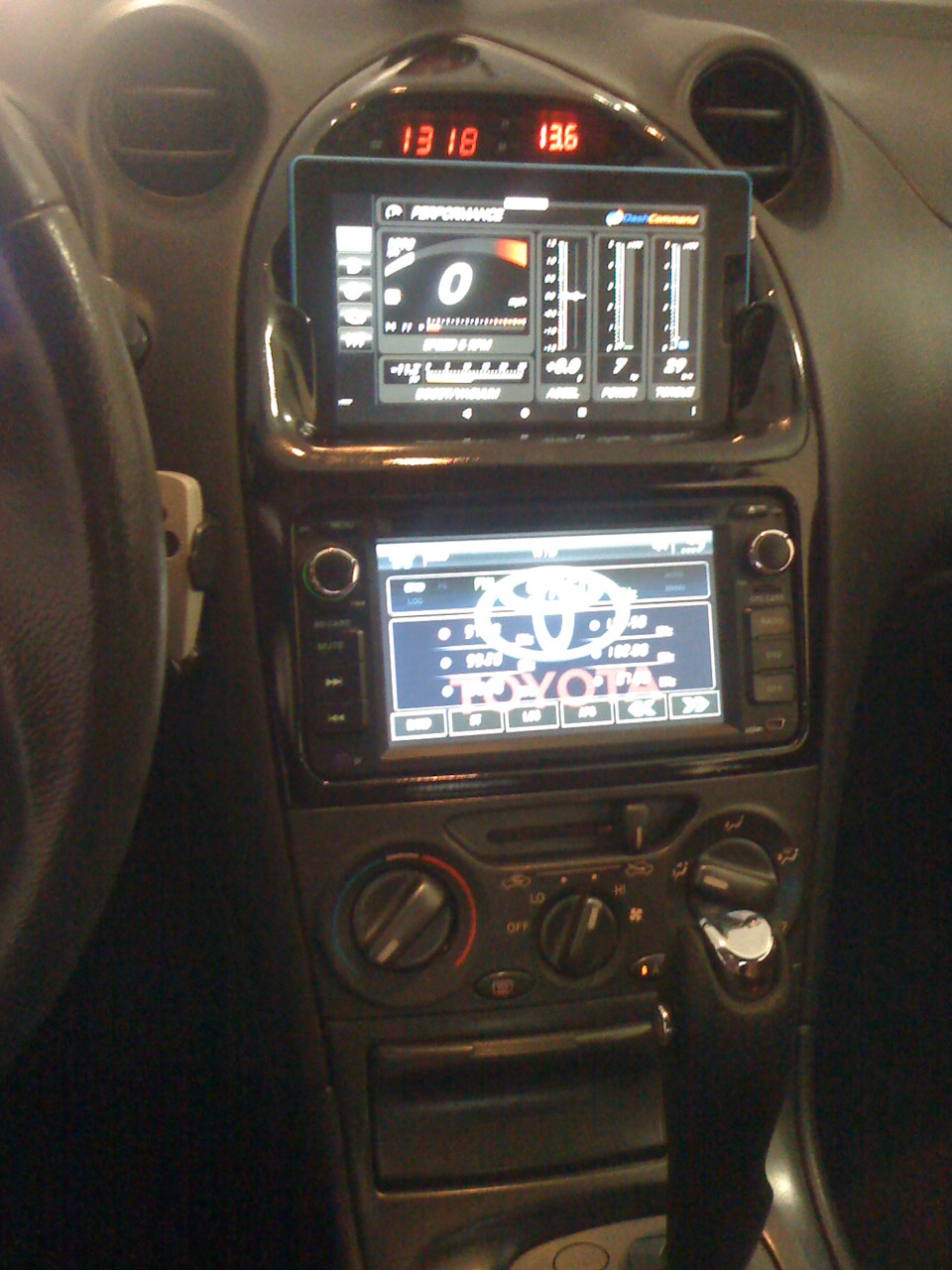

наконец то связал планшет с мозгом !
старый блок ELM был версии 2.0 которая у нас толком не работает
перепробовал штук шесть пока подобрал который корректно работает
теперь все показатели показывает корректно правда с задержкой из за блютуза
ОСНОВНОЙ ПОДВОХ заключается в том чтобы все ЭТО работало корректно в двух машинах
не только в селике а еще и в TOYOTA OPA а она прулька — чистокровка японская !
результатом доволен !

Дык все просто. Версия 1.5 точная копия стык в стык оригинального OBD адаптера. 2.0, 2.1 уже своя собственная начинка китайцев и аппаратная часть, поэтому и не работает, причем на том же Автовазе.
Если бы было все просто я бы мозг не кипятил !
Предыдущие ШЕСТЬ елмок тоже были версии 1.5 и НИФИГА не работали как надо.
А это потому что хитрые братья коммунисты, лукавят, и не пишут, а иногда даже и пишут, но на это внимание народ не обращает, что аппаратная версия адаптера 2.1, а вот софтовая 1.5. Тобишь в железо 2.1 запихивают прошивку 1.5, но по факту, как вы уже убедились, это не работает)
Брал у знакомого блок версии 1.5. у него на ниссане работает а у меня с мозгом не хочет работать.
И на 2.0 с япо мозгом читает… Надо только протоколы правильные найти. (Контакты поменяны, сигнал не тот, . протокол "стоковый" получает х#ню и в аxyе программа которая "показывать" должна, но не понимает ЧТО!)

Протоколы подбирал само собой. НО мне надо было чтобы работали обе программы дашкоммандер и торкуе на японке и американке.
Так что из семи блоков OBD подошёл только один !

у меня американка и версия 2.0 вяжется с торкью а вот дашкомманд НЕТ !
Поиграешься и бросишь, как я в своё время)) статистику вести неудобно, теряется часть данных во время запуска. Особенно если короткие дистанции, как у меня по городу. Расход колибровать только опытным путём, уровня топлива нет в нашей тачке, отклик долгий (ооочень долгий) по сравнению с более свежими машинами. Короче пенёк на 95 винде и то более производительный)))
Согласен !
планшет впилен в основном для GPS и для второго моника
а как побочный эффект показания на симпотной панели проги Dashcommander
для диагностики она не фонтан использую Torque

Что характерно, купил на Алишке такой же адаптер, версии 1.5, так как знал что только он работает с япономозгами. И к моему удивлению — ничего. Думал китайцы не то прислали, но нет, версия именно 1.5.
Потом на соревнованиях я взял проверить у товарища другой адаптер, тоже версии 1.5. И все заработало. Как так — хз.
Лишнее подтверждение — корпус НЕ ГАРАНТИЯ СОДЕРЖИМОГО !
Без таста НИКАК !
В обоих случая софт писал что адаптер именно версии 1.5

с япономозгами не в адпторе возможно дело, а в приложение. или его настройках
Это может быть только частью проблемы. Некоторые версии адаптеров на аппаратном уровне не поддерживают протокол общения с японскими мозгами. Но да, в софте бывает тоже нужно поковыряться.
Согласен. Я имел ввиду, что не факт, что адаптер не тот, возможно настройки софта. Тут все должно соответствовать и железо и софт

НЕ хочу тебя расстраивать но могу дать ОДИН СОВЕТ !
ТЫ далеко не первый который заказывает блоки елм по интернету и они толком НЕ РАБОТАЮТ !
Я так же заказывал и толку НОЛЬ !
Потом брал у знакомых протестить и эффект ТОТ ЖЕ хотя у человека на королле прульной все ОТЛИЧНО !
Потом выгреб у знакомого на тест шесть штук разных из магазина на ТЕСТ причем ценой от 500 до 3000
и ни один не работал как надо
и чисто случайно почти отчаявшись заехал в один из магазинов спросил — а можно купить с тэстом на 3 часа
и если не подойдет верну
ПРОДАВЕЦ СОГЛАСИЛСЯ !
Я поехал тестить и О ЧУДО все РАБОТАЕТ !
причем я заплатил за него 600 рублей
ВЫВОД — не кидайтесь на цену с сайтов копеешную !
В этом случае экономия вылезает БОКОМ в большинстве случаев ТЕМ БОЛЕЕ когда надо под ПРУЛЬНОЕ и АМЕРИКОСОВСКОЕ авто.
