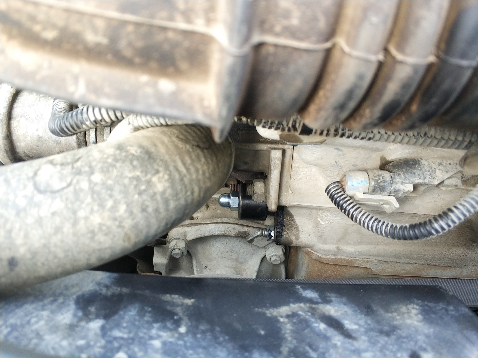

Ещё с покупки авто не нравился звук лязганья цепи после запуска двигателя до набора рабочего давления в штатном ГНЦ, да и со временем башмак цепи мог разрушиться от ударов ненатянутой цепи.
Так как не сильно торопился, то заказал натяжитель у Исаева Вячеслава Викторовича.
Оплатил, через 10 дней отправили, ещё через 15 дней получил.
С установкой сложного ничего нет. Единственное, не удобно долазить до задней шпильки натяжителя не снимая ничего кроме защитного пластикового кожуха.
Попутно обнаружил отсутствующую гайку на шпильке крепления выпускного коллектора, её установить было просто.
Теперь с каждым запуском никакого лязга цепи нет.
Всем удачи!

На третьем фото Исай установлен, а на втором что показано?
На втором фото датчик давления масла без футорки и линии подачи масла к ГНЦ.

как подлезал к задней шпильке ? тоже хочу менять, смущает момент вытаскивания магистрали, перекусить может её и не парится, и вот эта дальняя шпилька. Попытался к ней подлезть, даже с карданчиками на удлинителях ну очень не удобно . И как цепь ослабляли, колесо вывешивали ?
Магистраль можно гнуть и вытащить
Дальнюю гайку карданчиком страгивал, а потом коротким удлинителем откручивал.
Я одновременно свечи менял и, соответственно, без свечей всю машину двигал.
