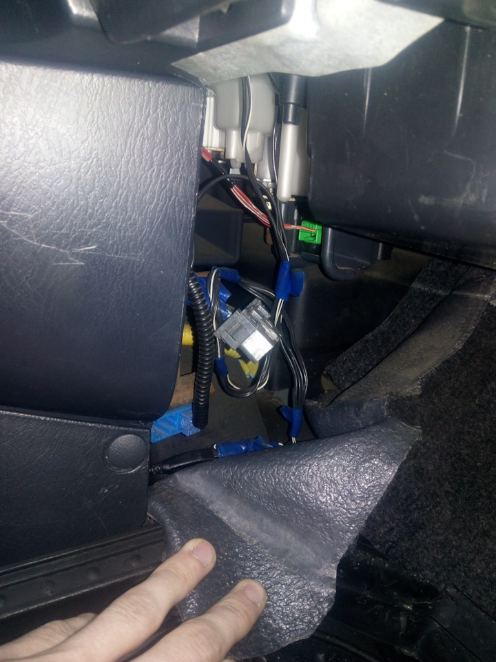

Да всё, ребята, нашёлся разъём. K-line, оказывается, несмотря на то, что машина 99 года и из Германии. Я-то OBDII искал. Ну, может и хорошо, по этому протоколу больше вытащить можно, и быстрее.
Вот он, негодяй, где положено.

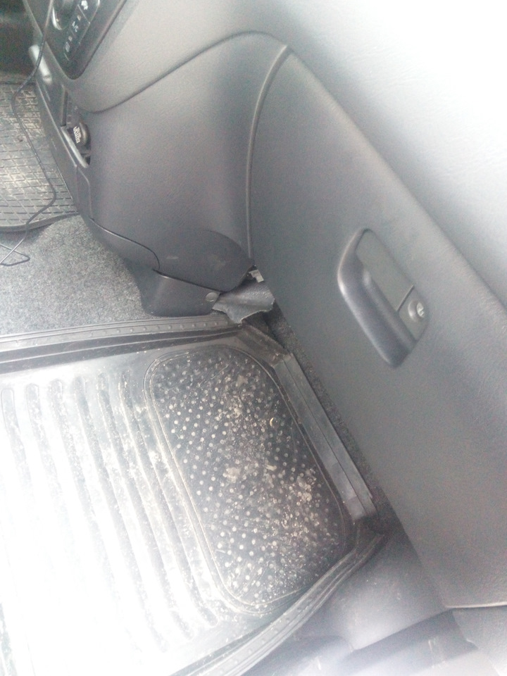

разьем если леворульной прям за центральной консолью, где левая нога пассажира стоит. с водительского места можно рукой достать если он есть.
Если леворульная, то разъем может быть в центральной консоли или выше, примотан к косе, идущей вдоль печки. В ногах пассажира, вроде только у японских рестайлов

ищи ДВА синих разьема. один на 2 провода, второй на 3 провода.3-х проводный и есть к-линия.могут быть заткнуты в заглушку, синюю или зеленую.
они могут и не такие быть. МОжет Другой разьем 16 контактный и маленький где то рядом
Некоторым везет разьем обд-2, но чаще всего здесь обд-1. точнее даже К-линия.
И у меня нету. Купил сканер с полной увереностью что подключу, а нету. Там 2 отдельных разъема у меня
эти два отдельных разъема и есть они, двух контактный — самодиагностика, а трёх контактный — К-линия, земля и +12 В.
Вон оно, чо… Такие есть. Стало быть, OBDII нет у меня… Жаль. Ну ничего, буду по k-line общаться.

я знаю только два места- в ногах пассажира где комп и напротив внизу центральной панели
ОБД может и не быть, только 2 и 3 пин
В ногах пассажира, точнее за обшивкой которая в ногах, где комп
нет там.

Нет у меня такого. Сколько можно заглянул. А куда от него кишочки тянутся?
Ты ковралин оттянул? Должно быть там
AllesI
Куда тянутся не знаю, посмотри может у тебя есть провода … Фишка может быть обрезана
Scherbg
на фотке видно что есть разъем для самодиагностики.в том районе и ищи.они помойму в одну косу идут
Подожди до машины доберусь и спину фото
Чёрт…даже не знаю как объяснить.
Такая же фигня! В сервисе хондоводы именно црвшники все облазили и не нашли никаких разъемов вообще…
