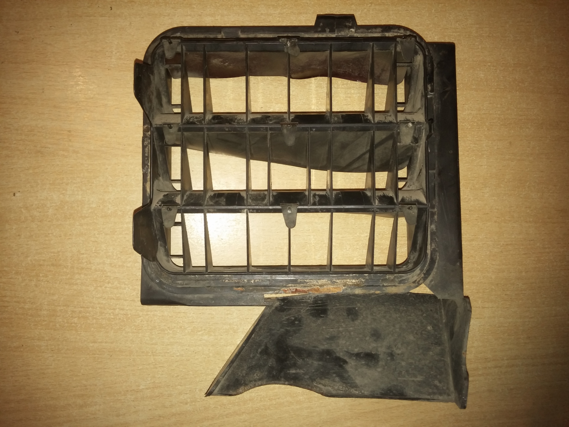

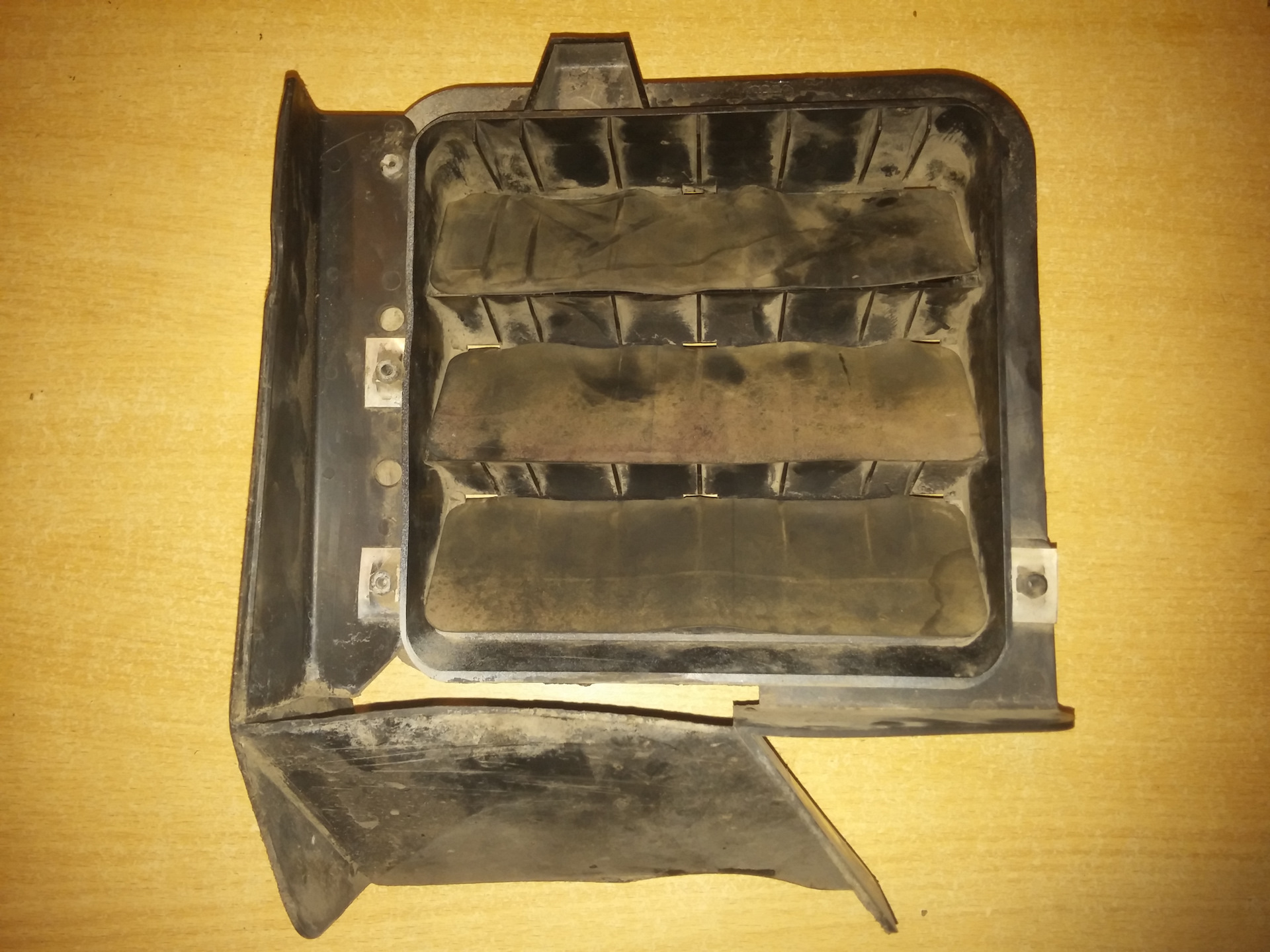

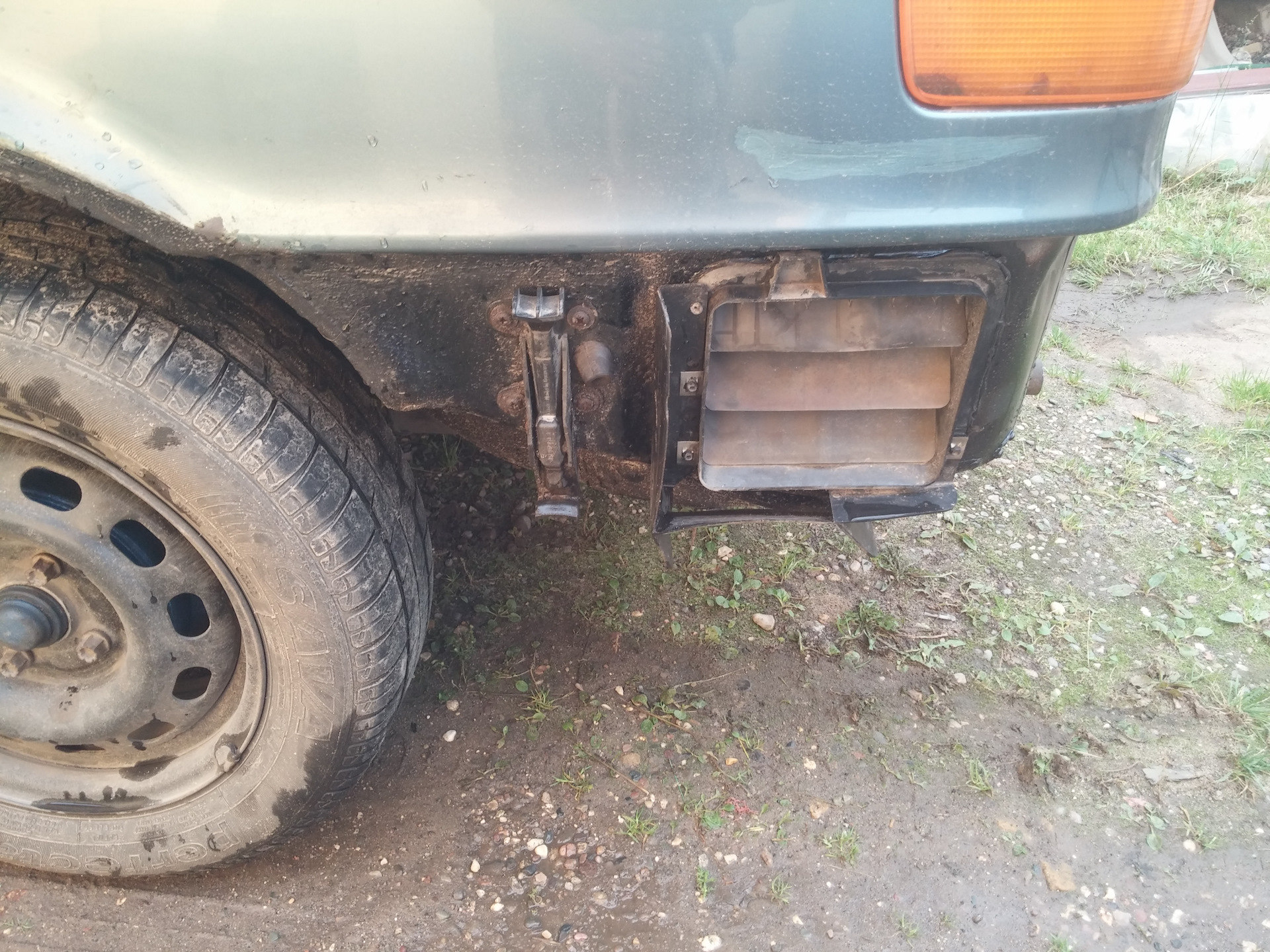

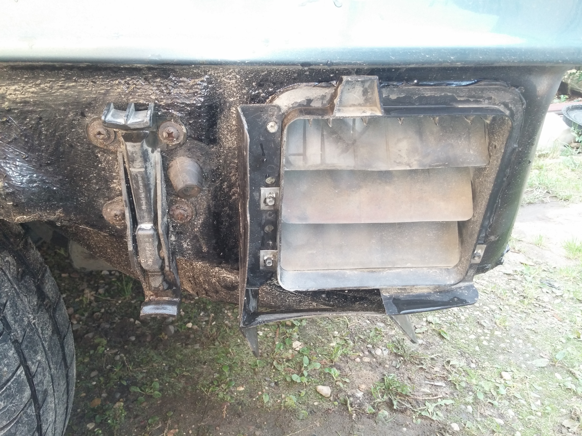

Обратный вентиляционный клапан салона Ауди 80 расположен в нижней части заднего левого крыла за бампером.Предназначен для вентиляции салона, предотвращает запотевание окон и образование кондецата в багажнике, за счёт вывода влажного воздуха.За счёт конвекции воздуха через весь салон, происходит его равномерный прогрев, включая объём багажного отделения.
Большая глупость заварить клапан, видел таких чудаков)
На собственном опыте скажу что окна всегда запотевали, пока не востановил клапан!
Повреждаются только фиксирующие штыри и сами петли заслонок.
Устанавливается на герметик.
Схема: www.elcats.ru/audi/Parts.…fee3fa671f&SubId=439000B3
Арт VAG 893 819 183 Заслонка дефлектора воздуховода.

А это артикул полностью всего клапана? А то у меня нет верхнего ряда гибкой хрени этой.
Одной резинки из трёх.
Добавил в закладки.
(а то у меня вроде как то сильно стекла потеют…)
