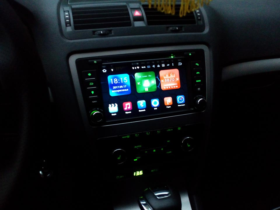

Долго решал менять Bolero на Android или не стоит. В конце лета все-таки созрел и заказал вот такой аппарат. Решающим моментом была установка в родную рамку.
Заранее с продавцом пообщался, выяснил, что усилитель могут поставить tda7388 или tda7851L, выбрал tda7851L.

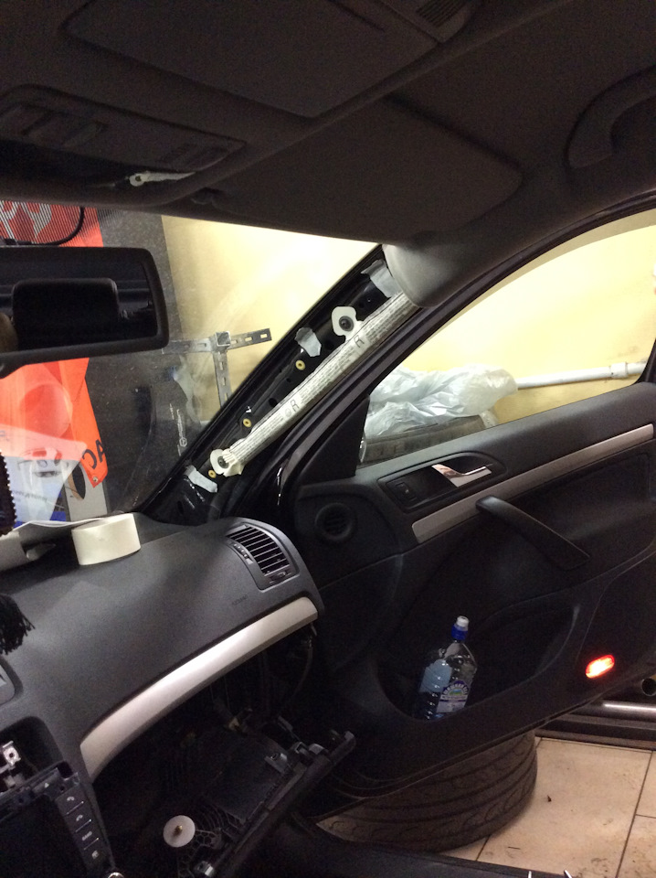

Микрофон проложил по левой стойке и пока закрепил сверху обшивки.

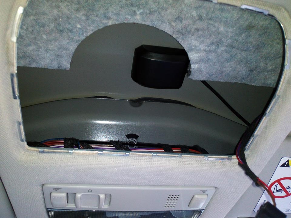

GPS антенну решил повесить на крышу под верхним бардачком, проложив проводку по правой стойке.

По работе есть как плюсы, так и минусы, но пока в большей степени все устраивает.
Разница по звуку есть, но не критичная, радио принимает хорошо, навигатор работает шустро, тормозов не замечено, кнопки на руле работают, громкая связь работает.

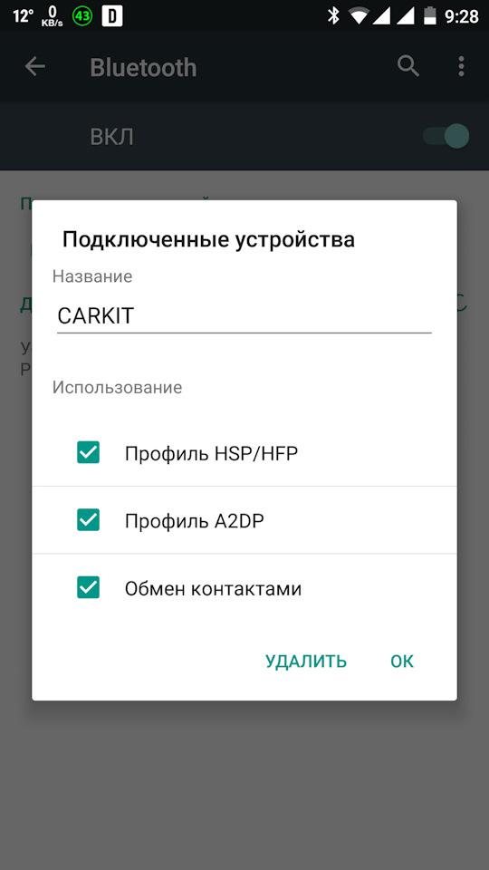

не удается синхронизировать телефонную книгу телефона на магнитолу, хотя звонки принимает и номер набирает;

Как микрофон по стойке протягивал? Меня смущает надпись "AirBag", там нет подушки в стойке?
Есть, но подушка на клипсах висит на самой стойке. Там же проложены другие кабели, к которым стяжками притянут кабель микрофона

Ну GPS антену ништяк проложил!😜 Че она под экраном железной крыши ловить будет? Она под переднюю пластиковую панель кладется через бардачек на трубу распор. Сигнал со спутников сверху вниз идет и через металл не проходит, это ж не радио🤦♂️
Радио тоже значительно хуже работает при не правильном расположении антенны, типа как тут с gps.
Ну если б была нормальная Октавия А5, то у них две разных антены, путем их "сложения" внутри приемника получается устойчивый сигнал. И они обе активные (с антенного разьема Свинга и Болеро уже идет +12в), а у остальных андроид магнитол неизвестно как. Поэтому может питания на крышную антену просто не идет.

попытка синхронизации
vimple.co/19d8d6017bcf498d8ad1f4c7ab74747c

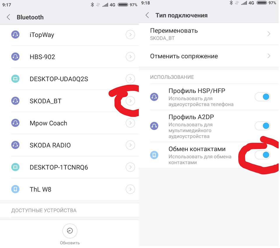

а какой телефон у тебя, в телефоне в настройках блютуза, выбираешь подключенное устройство и там по идеи должны быть еще настройки к этому устройству
В телефоне настройки тоже выбраны, но такое ощущение что магнитола не отправляет запрос на синхронизацию
засада, напиши продавцу, пусть саветует)
Написал, он не знает)))

GPS ку под панелью лучше закинь. Она там экранирует тем белее вверх тормашками. А так крутяк.
Потом может быть попробую поменять место, но пока проблем не замечено, ловит нормально
Бери камеру с матрицей от сони, они неплохие у китайцев по светочувствительности . Перед установкой, залей внутри корпуса камеры всё герметиком обычным, а то степенью защиты они никогда не отличались и сгнивают через пару сезонов от окислов. Питание камеры возьмёшь от лампы заднего хода как и большинство, а вот сам провод с видео-сигналом лучше пробрасывать отдельно от жгутов (под крышей например), иначе наводки будут и не ведись на радиоканальные- нестоят они того. Антенну GPS я бы убрал из под крыши, а под стекло в углу вывел, намного увереннее сигнал будет

Когда заходишь в телефонную книгу с магнитолы, то видишь кнопку в виде двух стрелочек-жмяк её и тут же все телефоны внутри.Мои контакты с айфона синхронизировал
Пробовал, но в том то и засада. Нет результата на нажатие на кнопку синхпонизации
