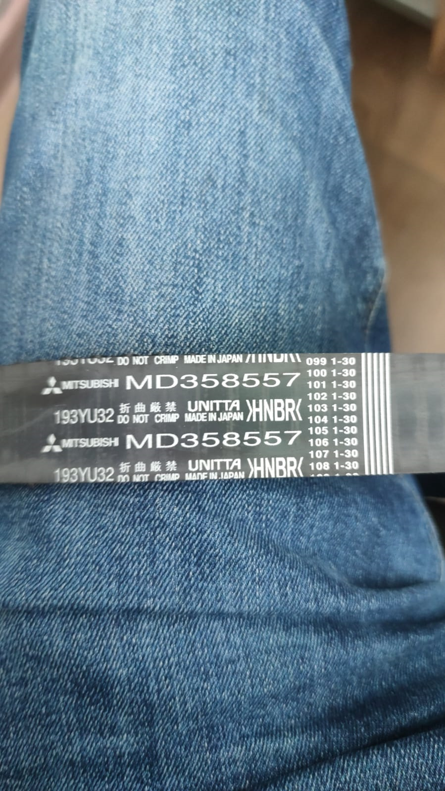

Как это сделать? Далее информация только по оригинальным ремням тоёта, мицу итд, одним словом UNITTA.

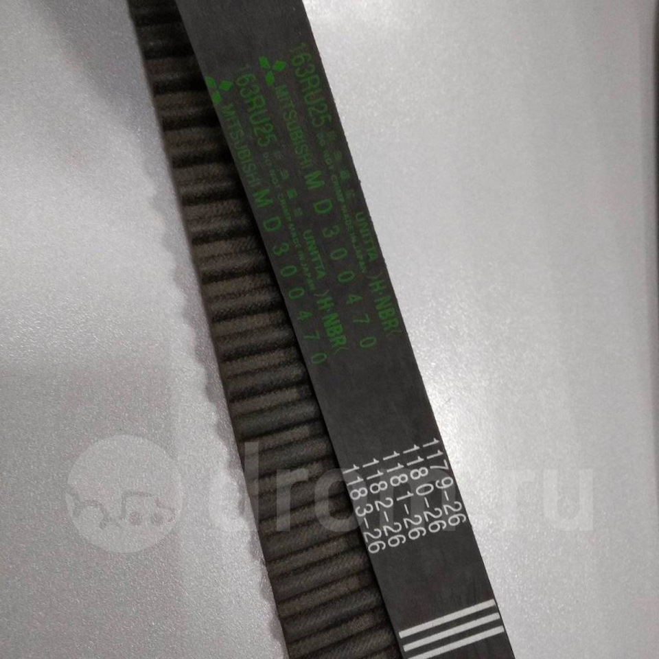

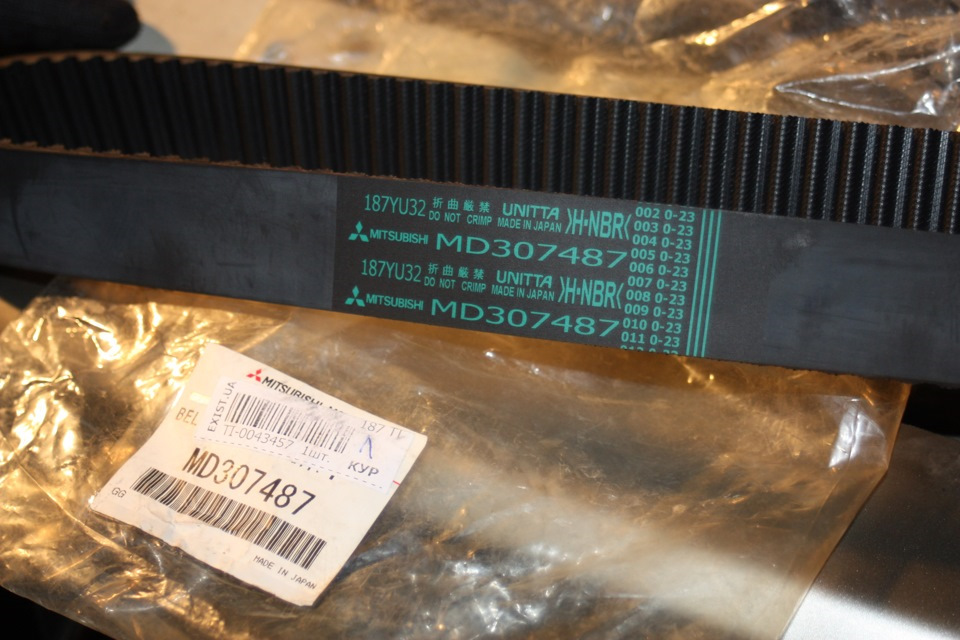

На ремнях имеется маркировка.
1 — заводская кодировка
2 — год выпуска
3 — неделя выпуска
Поскольку год выпуска обозначен лишь одной цифрой, нужно определить десятилетие.

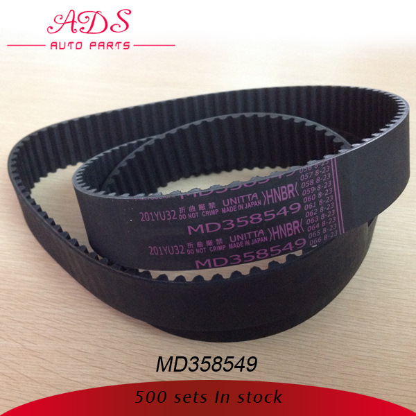

Так похоже существует 3 основных способа обозначения:

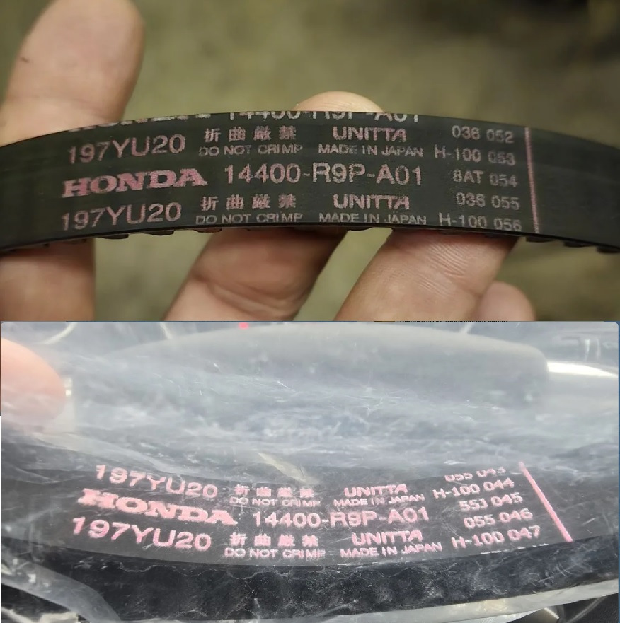

1) цветным шрифтом на ремень нанесено название производителя и парт номер, маркировка года выпуска белым шрифтом, шрифт большой
2) белым шрифтом на ремень нанесено название производителя и парт номер, маркировка года выпуска белым шрифтом, шрифт большой
3) цветным шрифтом на ремень нанесено название производителя и парт номер, маркировка года выпуска цветным шрифтом, шрифт малый
Предположительно:
1 группа маркировки относится к 90-ым годам
2 группа к 2000 годам до 2008 года
3 группа с 2008 года до настоящего времени.

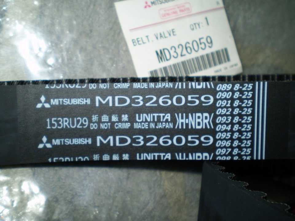

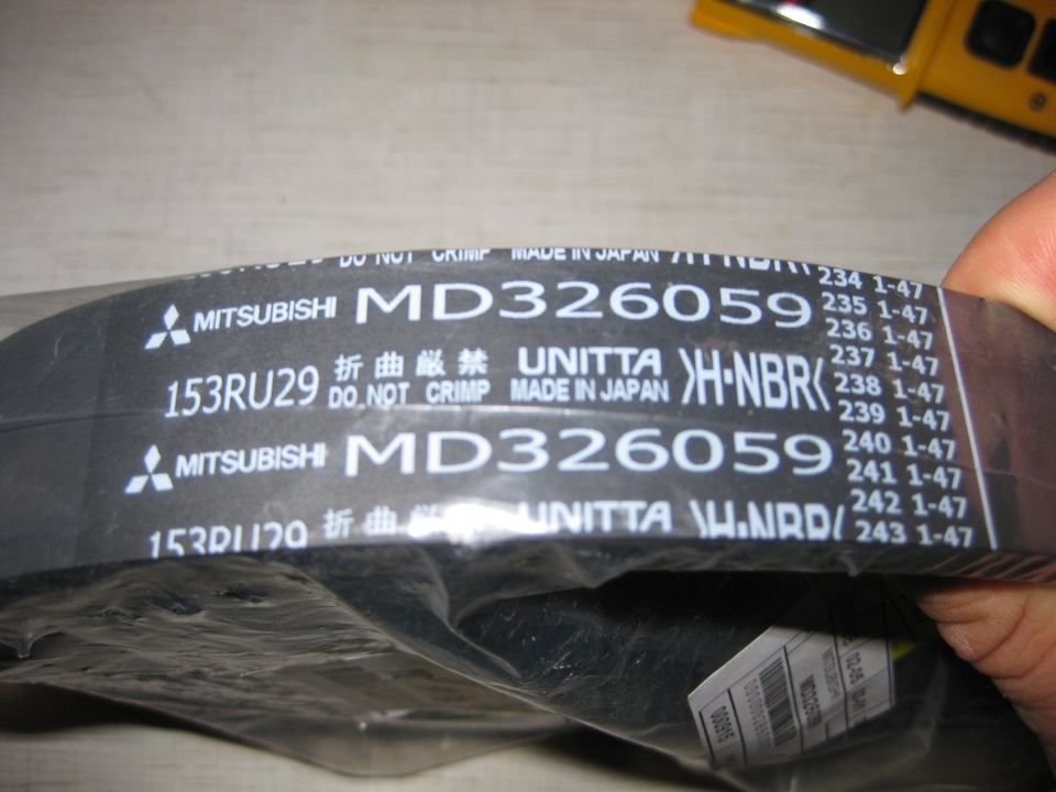

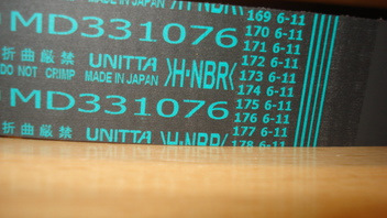

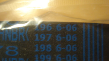

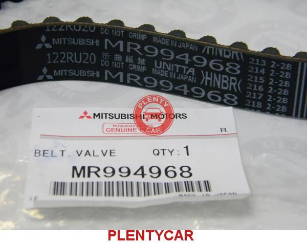

90е годы

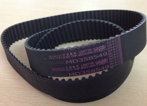

2000 годы

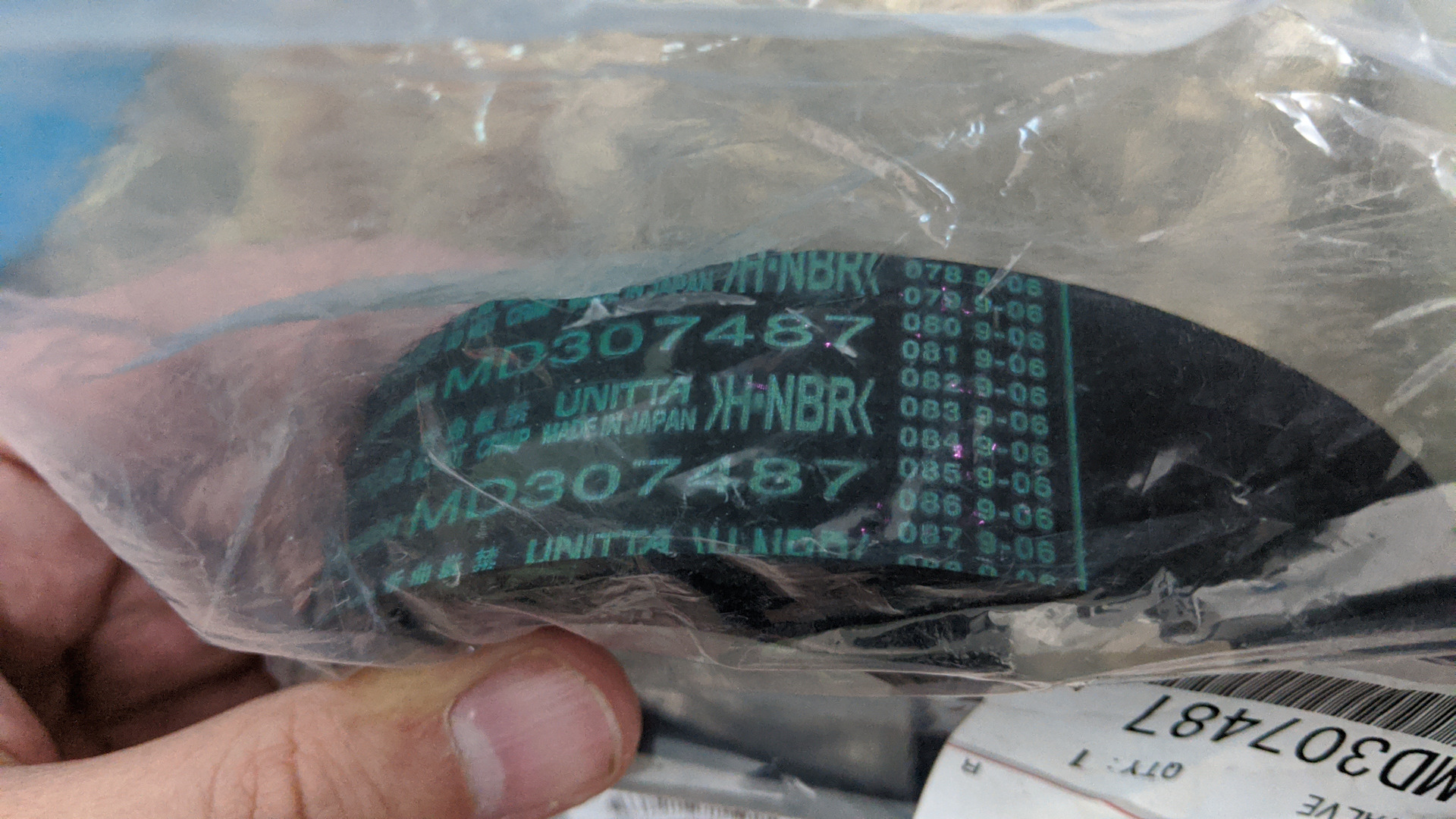

А вот этот ремень 2006 года выпуска отходил на машине 10 лет и был заменен в 2017 году

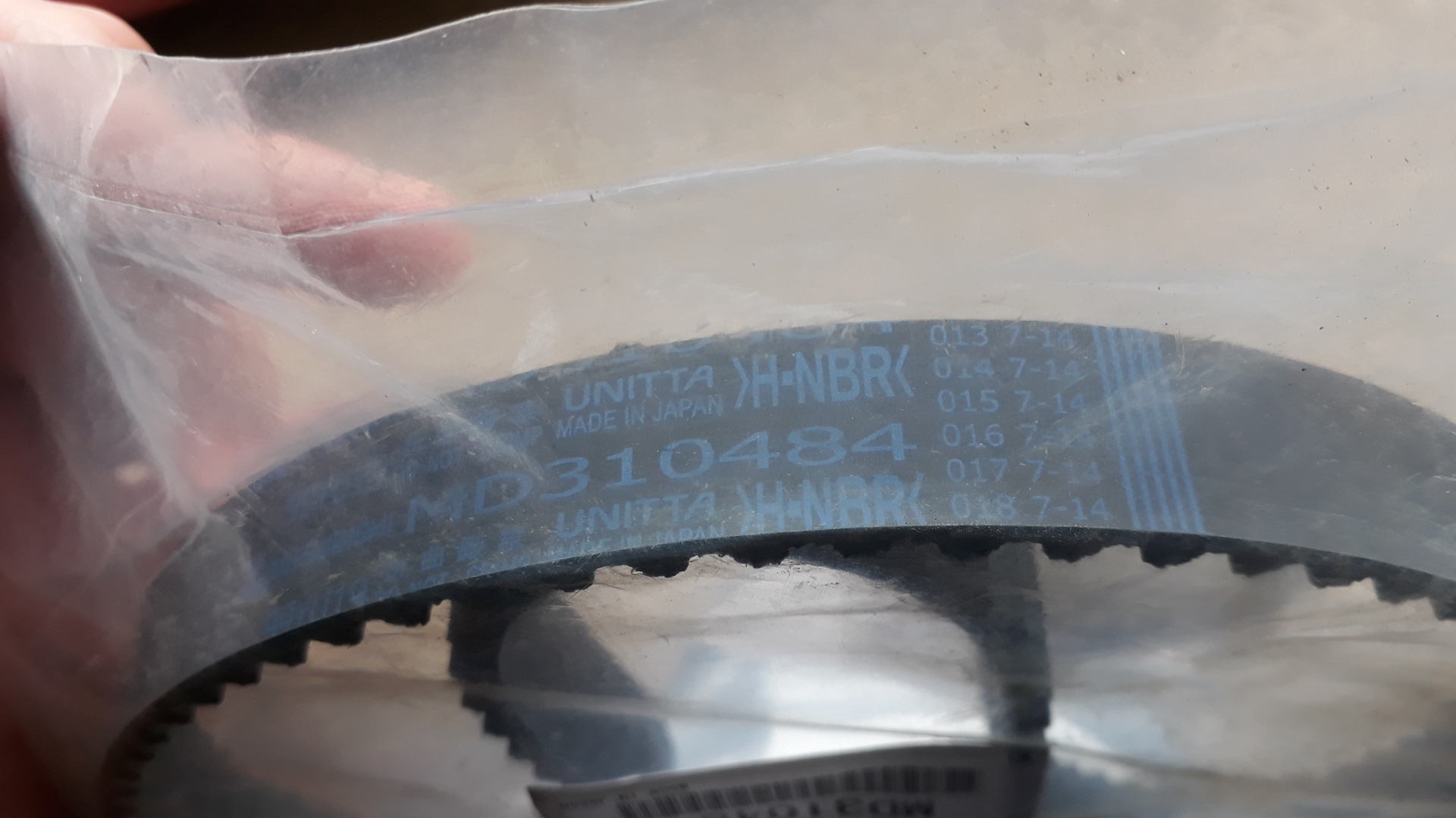

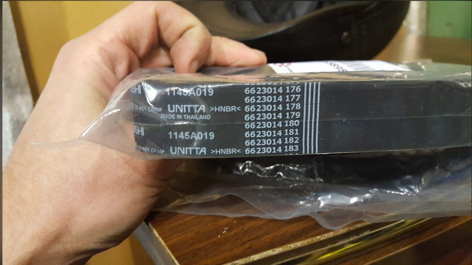

2008 год изменение цвета маркировки + шрифт с указанием года выпуска становится меньшего размера.

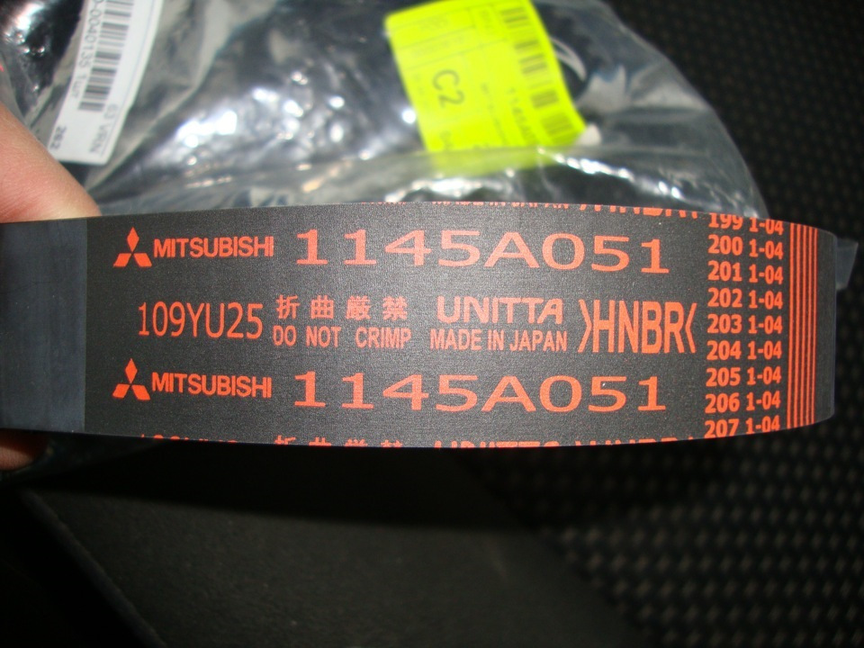

2010 годы
фото от Truborez
фотографий 2015 года к сожалению я не нашел в сети.
Фотография ремня 2017 в моем предыдущем посте a.d-cd.net/c1c54f9s-960.jpg
Какие выводы? Ремни Unitta нашего десятилетия имеют полностью цветной шрифт и в наименовании производителя, парт номера и в кодировке.
Про 2000 и 90е годы возможно мнение ошибочно, но с целью выбора свежего ремня оно не столь важно.
Бывалые советуют ставить ремни не старше 3 лет.
В зависимости от марки "оригинального" ремня (тоета, мицу итд) возможно отличается и цвет шрифта.
У субаровских ремней Unitta также есть маркировка года выпуска, но она отличается от других марок, более подробно их ремни не стал изучать.
Кроме того обратил внимание на количество вертикальных полос следующих за маркировкой. Что они означают, к сожалению, мне неизвестно. Если кто владеет такой информацией буду признателен, если ею поделитесь.

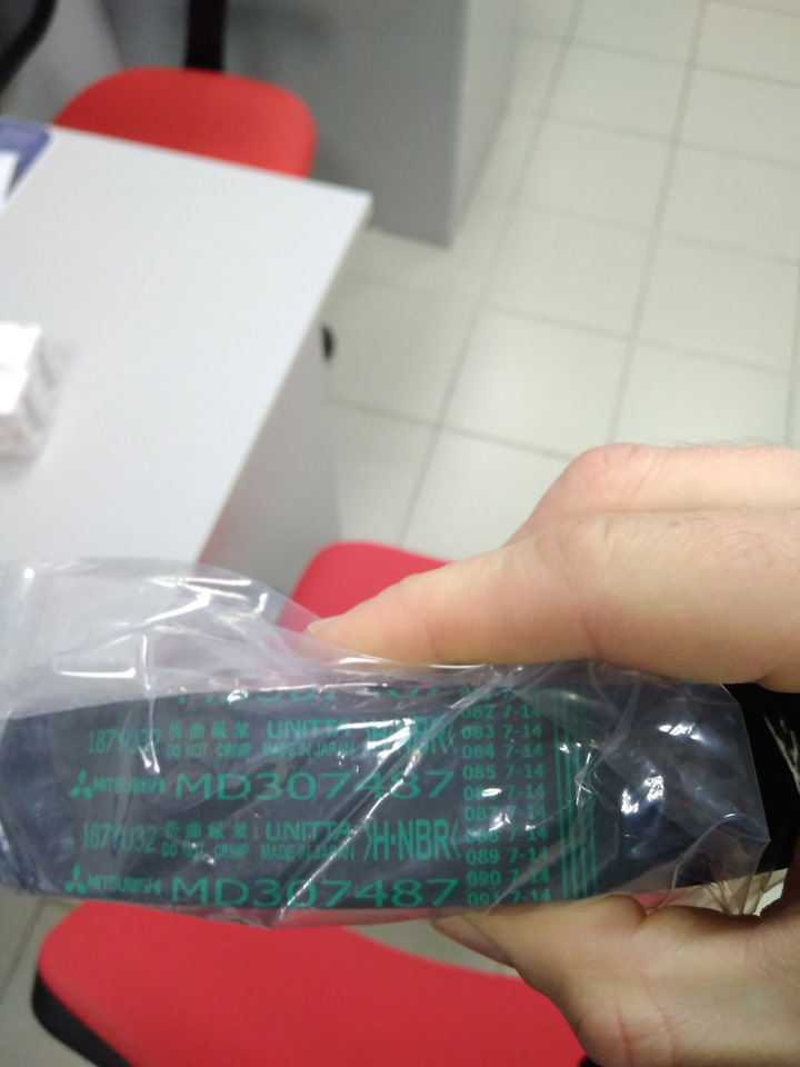

Привет, а как прочесть дату на таком ремне? Вчера заменил на своем автомобиле ремень ГРМ и стало интересно:
1 — нужно ли это было делать сейчас? (быть может прошлый владелец его уже менял)
2 — сколько пролежал на складе купленный мной ремень
И этот ремень. Спасибо

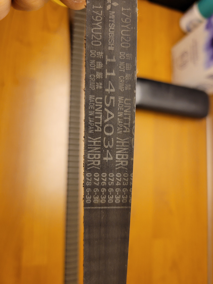

Здравствуйте. Можете подсказать год ремня
2017.
В 2017 году маркировка была цветная.

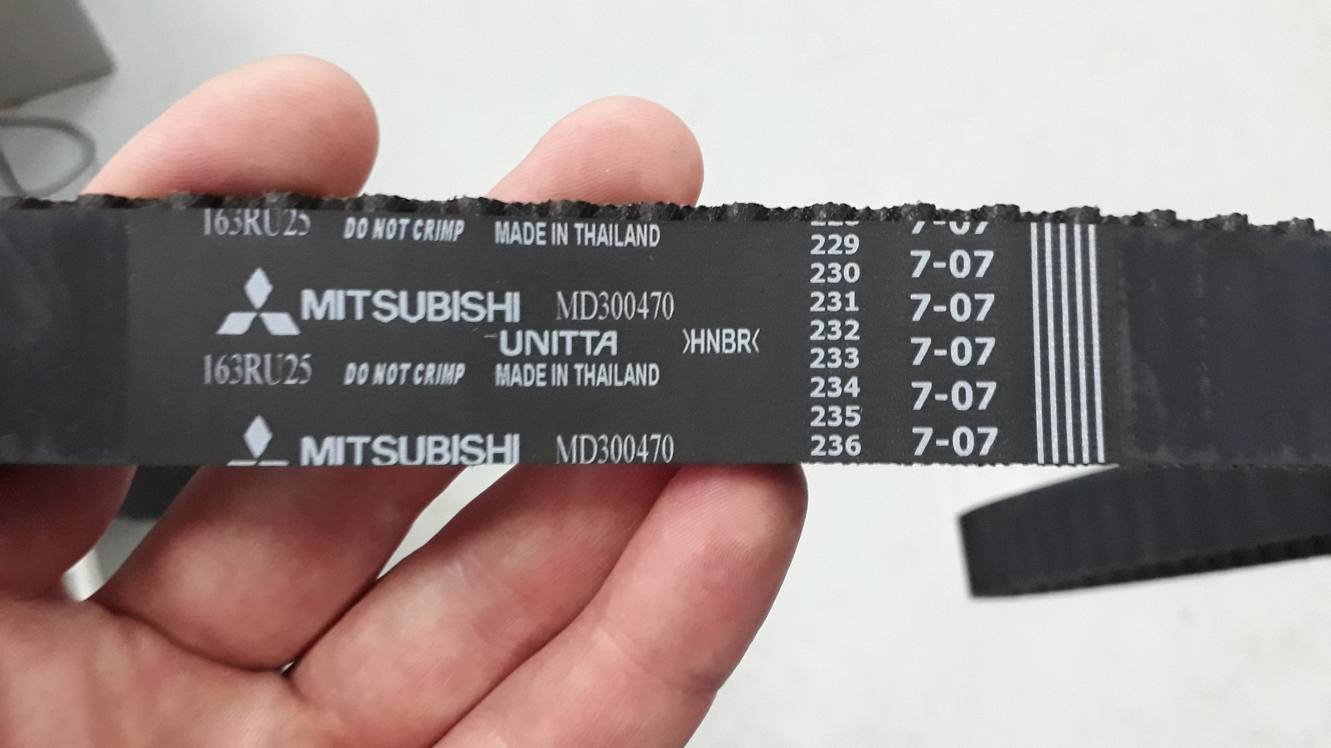

2007

Выкладываю фото оригинала 2021 год. 255 грамм, этикетка с голограммой.
Возможно, опять перешли на полностью белую маркировку. Только я бы рекомендовал оригинальным Unitta предпочесть Gates Power Grip.

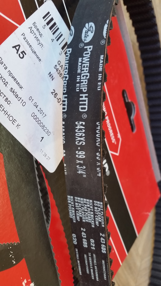

Информация по ремням Gates уже несколько актуализировась:
www.gatestechzone.com/ru/…%ba%d0%b0/powergrip-belts
Вопрос риторический;) за информацию спасибо.
Про дату производства ремней Gates вычитал что например:
3514 DS означает:
3 = День 3
51 = Неделя 51
4 = Год 2014
DS = dunfirmline scotland: сделано в Шотландии в городе Данфермлин

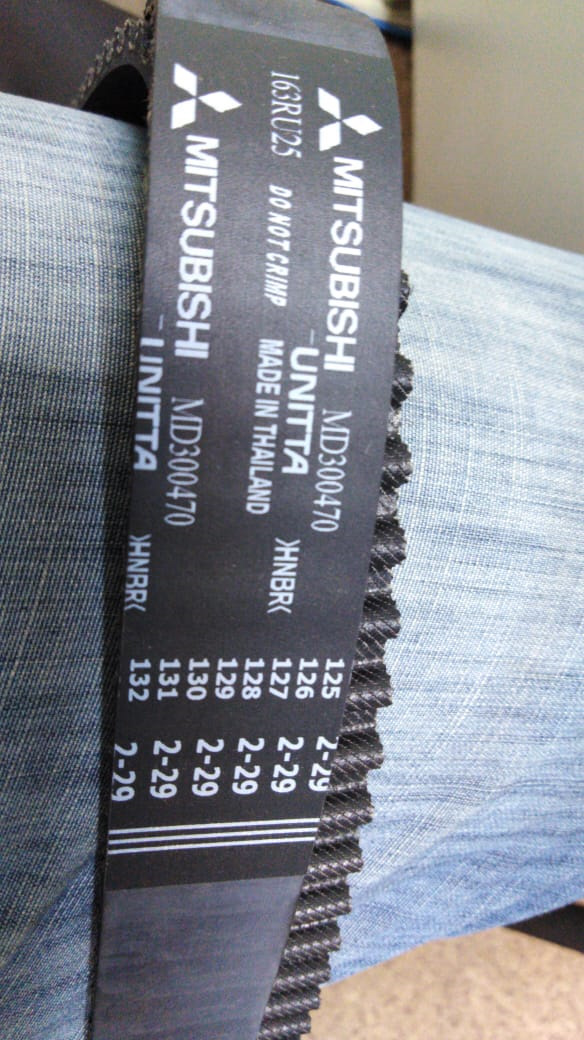

Вашему Вниманию фото главного ремня который я купил в МАРТЕ 2016 году. Так что "11" за Ноябрь уже не подходит. Скорее всего это 11-ая неделя, которая аккурат приходится на Март или год 2006 :)
Год 2016, 11 это неделя. Если внимательно посмотришь фото в моем посте, там есть вторые числа и 28 и 23 и 47, таких месяцев нет :) это номер недели.

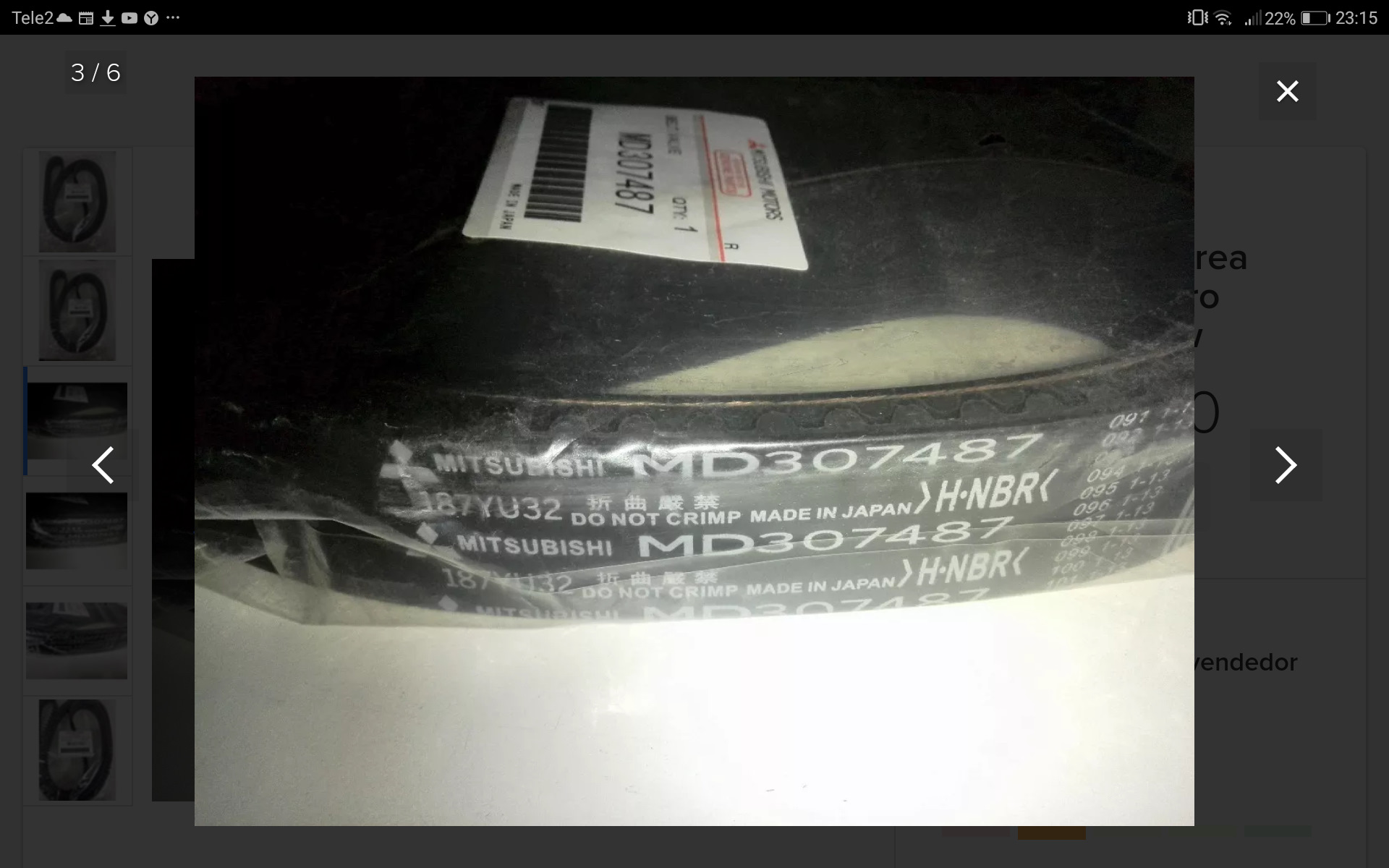

Однако это фото не вписывается в мои домыслы. На маркировке цифра 8, а комментарий в котором опубликовано это фото от сентября 2017 (соответственно ремень не 2018 года), тогда получается ремень либо подделка либо 2008 года. Если ремень 2008 года, то вся теория рассыпается
Невнимательно читал тему.
Маркировка полностью цветной стала в 2008. При этом год был переходной были и полностью цветные и полностью белые ремни.
Внимательно читал, про 2008 переходный видел, казалось нелогичным менять маркировку с 2008 по 2017 ) почему бы не с 2010 по 2019. Пытался найти самые свежие ремни, чтобы увидеть маркировку, но увы.

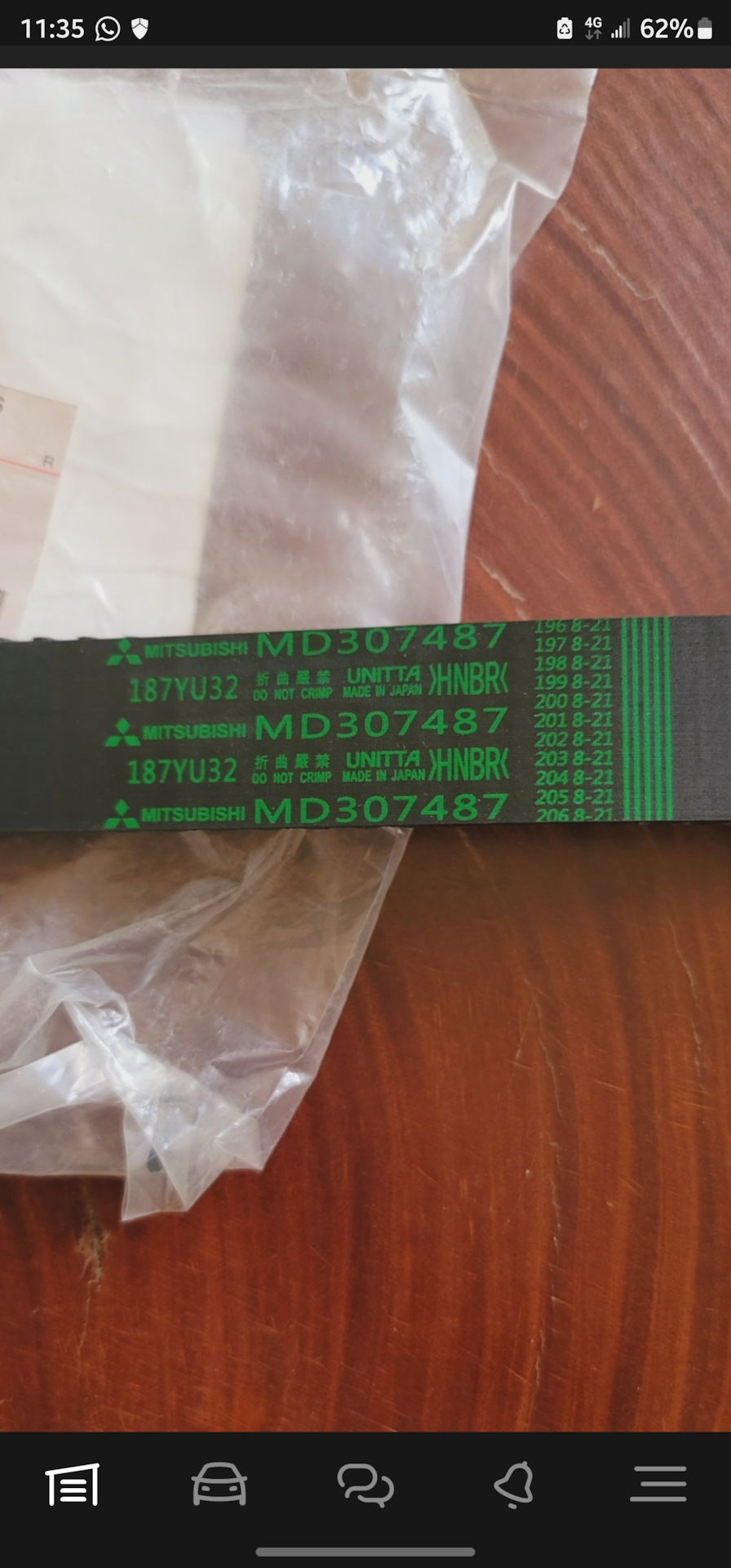

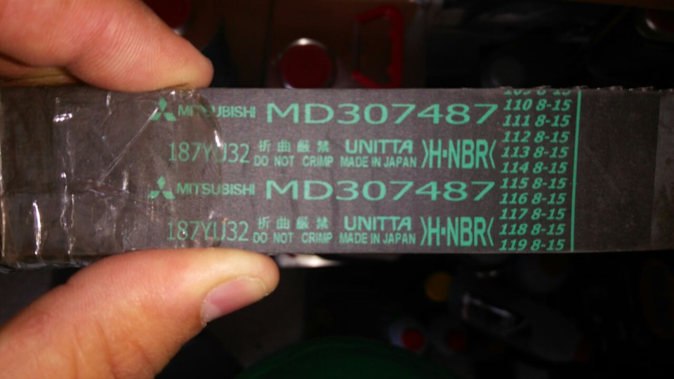

Нашёл фото ремня с артикулом MD 307487 и маркировкой белого цвета. 2001 год что-ли? articulo.mercadolibre.com…montero-sport-30-k96w-_JM
2001
Пока не могу подтвердить, но такое ощущение что ремни каждого артикула имеют разные цвета в зависимости от десятилетия, например MD 307487 с 2010 по 2019 будут зелеными (не могу найти фото ремня с данным артикулом но другого цвета). Есть подозрение что такие ремни с 2000 по 2009 были, например, белыми. Приложенное фото, это фото моего ремня, который мне сегодня выдал Экзист. Хотелось бы верить что он 2019 года))
Не факт. Исходя их способа маркировки, в 2018 способ должен был измениться. Так это или нет, сложно сказать, я темой дальнейшего изучения больше не занимаюсь, т.к. отказался о оригинальных ремней в пользу gates powergrip.

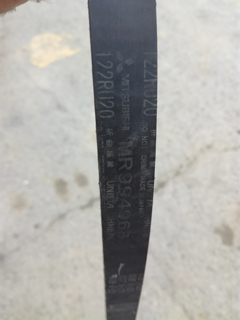

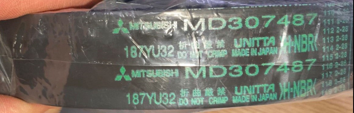

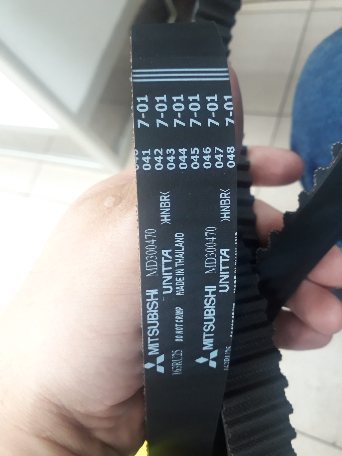

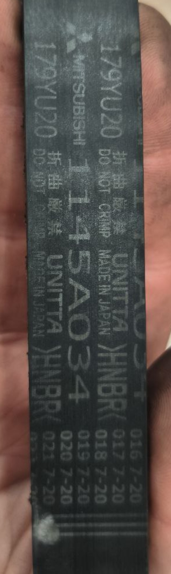

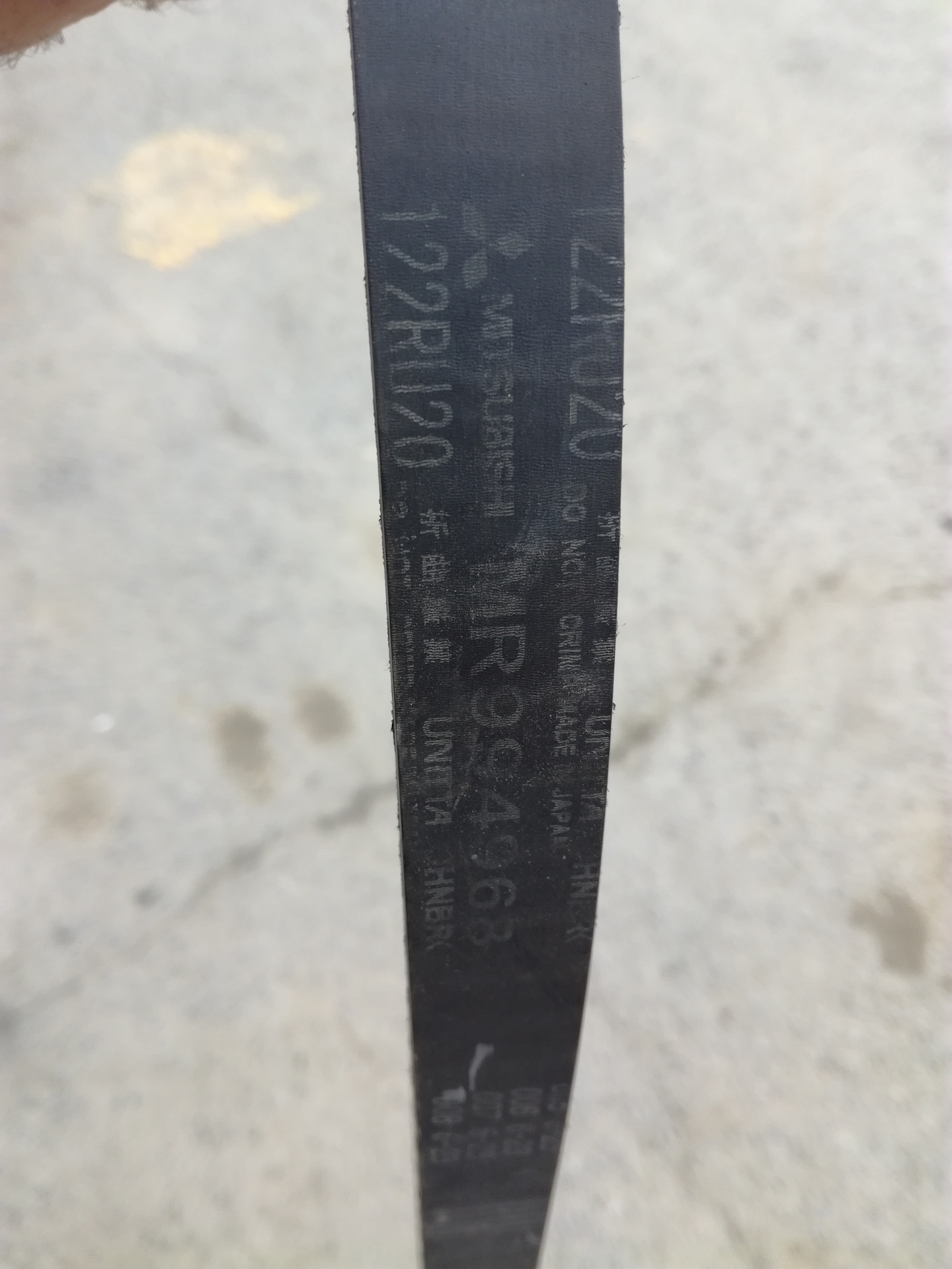

А вот про такой ремень что скажите? Не могу его раз шифровать. Помогите. Спс
Судя по расцветке выпущен до 2000 года. Более точно сказать сложно. Маркировка несколько другая.
спасибо
т.е. 2017год ошибся
а вот с этим ремнём балансирных валов похоже повезло 2015 год. верно?
2017

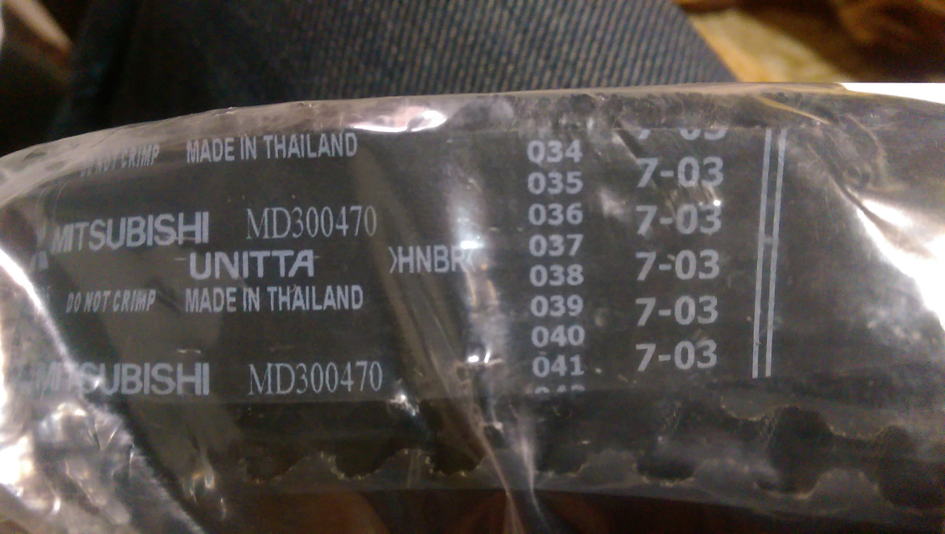

а этот вообще 2002 г.в?

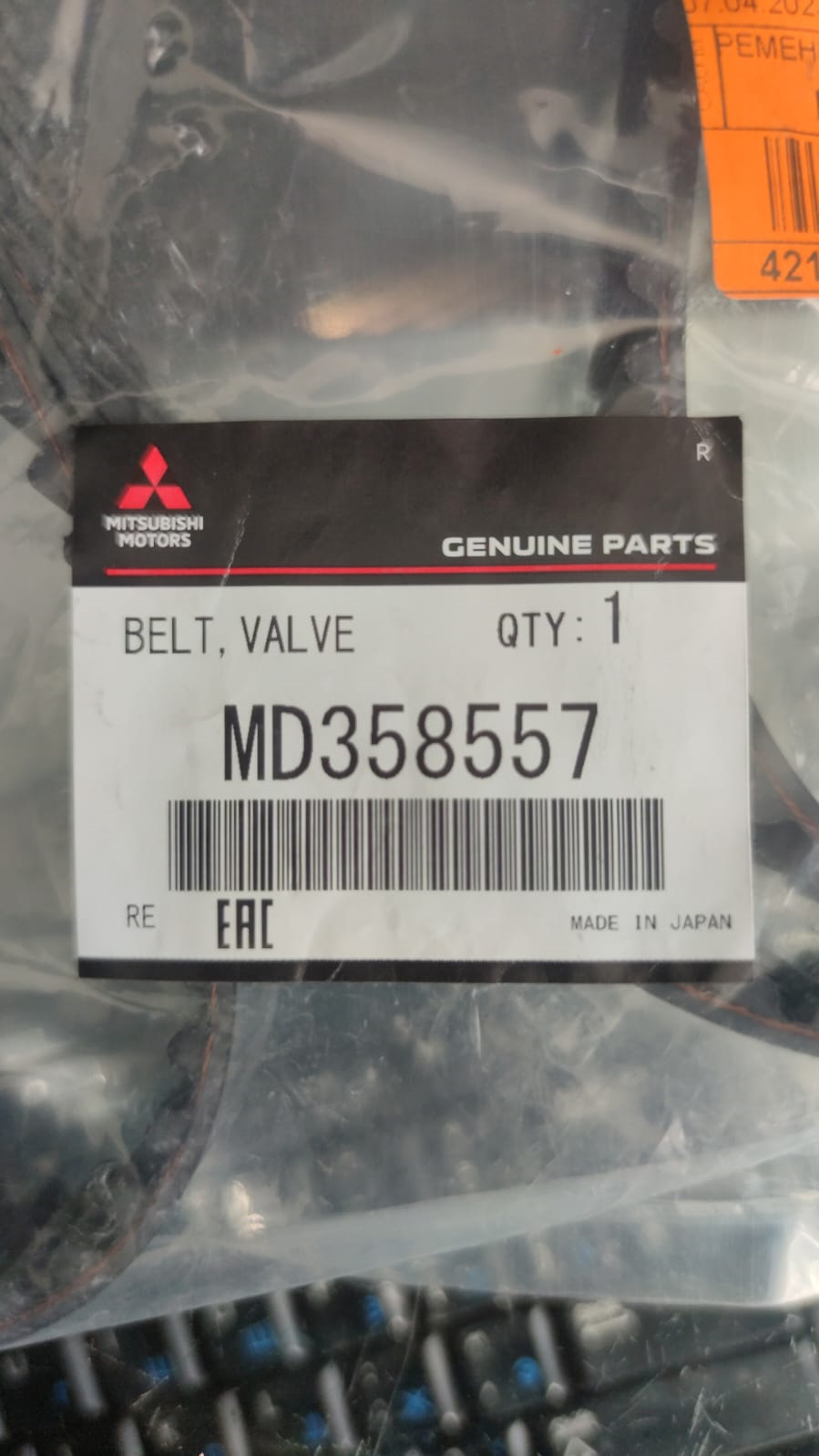

день добрый. Заказывал и пришлось возвращать ремни почитав Вашу статью… 2 раза в автодоке, 1 раз в екзисте, 1 раз в биби приходят ремни ГРМсделано в тайланде, одного и того же года, разной недели производства…говорят других нет…подскажите я правильно пронял про года что это всё 2007 г?
Точно так 2002 и 2007

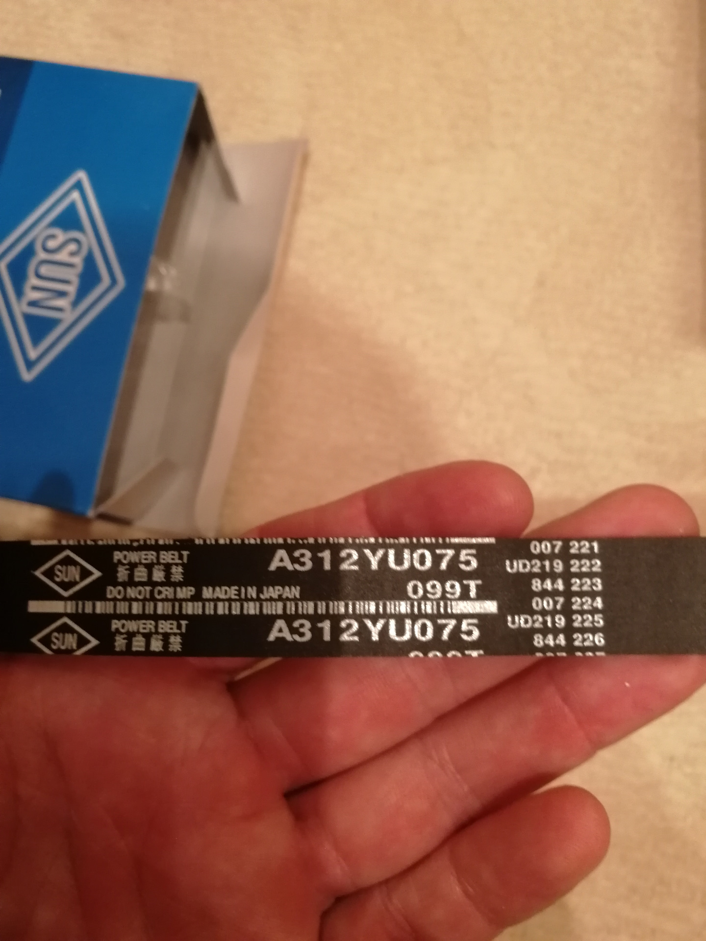

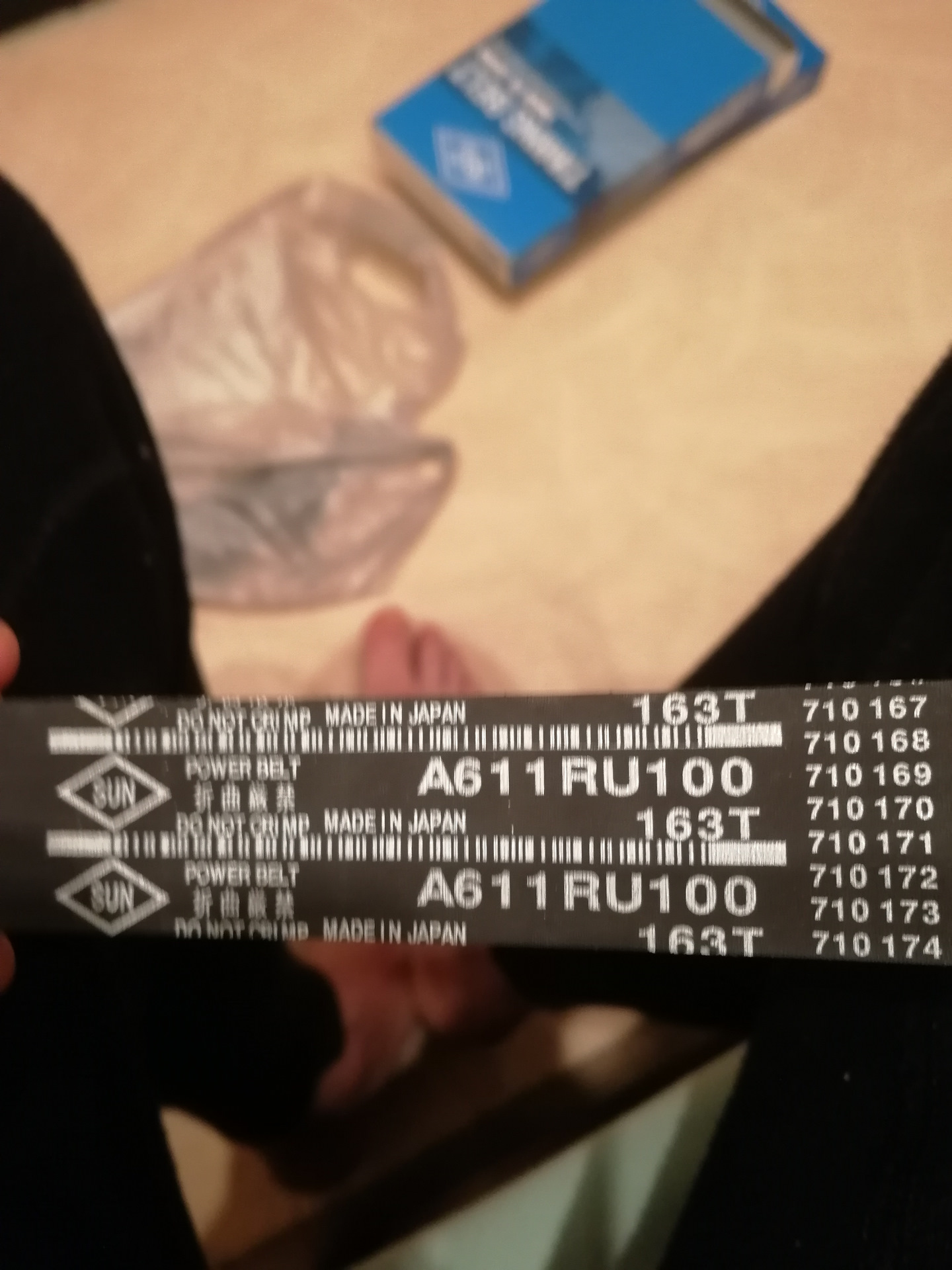

Добрый день. А у этих ремней какой год выпуска не подскажите? Ремни SUN
Статья была про ремни произведенные под торговой маркой Unitta, ( поставлялись в качестве оригинала на конвейер), а ремни Sun по информации хоть и производились на тех же мощностях (фабриках) но шли на рынок вторичных машин, то есть в запчасти. И их маркировку я не изучал, потому не отвечу на вопрос.

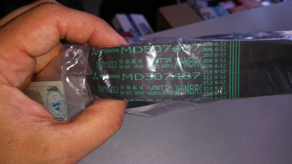

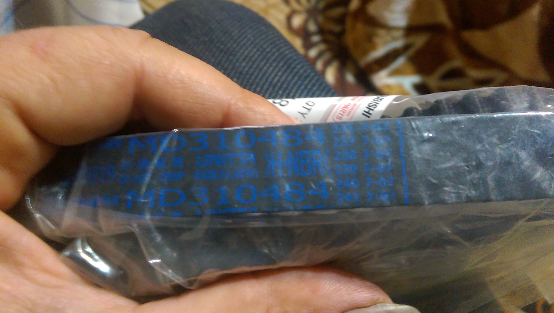

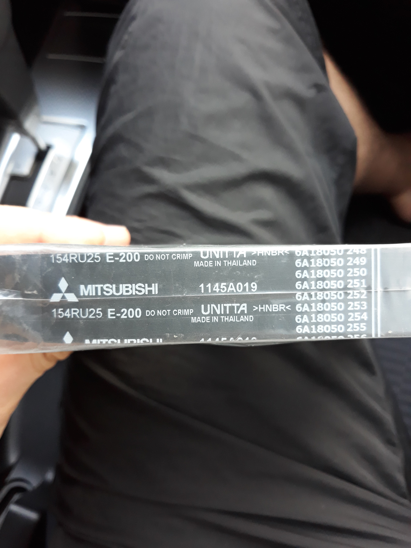

Помогите пжлста определить год выпуска ремня, на какие цифры смотреть здесь?
К сожалению, но подскажу. Да есть и такая маркировка, на ремнях юнитс для Субару и некоторых Мицубиси. Но не разбирался в вопросе этой маркировки. Если косвенно судить по цвету применяя ту же логику, то ременьдолжен быть не свежим. Как на ощупь, сторона без зубцов мягкая или не особо?
Ещё не распечатывал, но по ощущениям через пакет мягкая. И я вот сколько в нете не искал никакого официального разъяснения на этот счёт не увидел… но дело в том что других цветов такой маркировки я не встречал нигде.
А этот 2007?!, если я правильно понял?!
СПС.,
Ну этот 2017г?!
Не знаю описал кто или нет, но полоски, это скорее всего маркировка с какого станка ( оборудования, экструдера) сошел ремень, например 2 одинаковых ремня, но с разного оборудования будут иметь разное кол-во полосок.

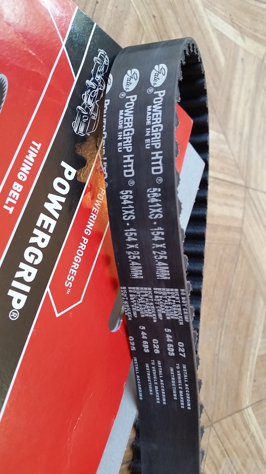

Вот фото… причем цветные надписи на ремнях гейтс ни я ни интернет не видел…
Maveric-mrm
Если название производителя, парт номер цветом и маркировка года цветом это 2015.
Если название производителя, парт номер белая и маркировка года белая это 2005 (при этом шрифт в обозначении года большой)
Если название производителя, парт номер цветом, а маркировка года белая (при этом шрифт в обозначении года большой) это 1995.
И судя по упаковке "С июля 2015 года компания Gates выпускает новые этикетки, которые дают возможность проверить подлинность продукции 3 способами"
и на этой упаковке все 3 способа, т.е это ремни ни как не позже 2015…

Признаю в свои ранних комментариях был неправ. У Мицу с цветовой маркировкой какая-то засада. Мекк 1 говорит, что маркировка ремней после десятых годов должна быть розового цвета. Вот нашёл на полях инета ремень грм ставится на двигатель 3,5. На нем маркировка розового цвета а год стоит 8. Типо 2018.
Потому что, как я сказал, изменения с 2008 года произошли. Статья мек не истина в последней инстанции, а лишь повод для изучения вопроса. Как я уже написал у них не отражены никак ремни 2000х годов до 2008. И утверждение о цвете не совсем корректно.

Я так понимаю это 15 год
Все верно. Считай еще свежий ремень.
Спасибо за фото. :)
Я его в 16 году покупал. Только щас поставил)
Нормальный вариант.

По ссылке Мекк 1. Ремень ГРМ Мицубиси после 10 года должен иметь маркировку розового цвета и мелкий шрифт. Там фото маркировки есть. Вот пример фотографии ремня с маркировкой зеленого цвета там год выпуска стоит "0". Тоесть 10 год, а если бы этот ремень был после 10 годов 20 год ведь ещё не наступил

Вот ремень 2006 года a.d-cd.net/999fcf9s-960.jpg
Взято из бж на драйв2.
2005 года также белый.
a.d-cd.net/119fcf9s-960.jpg
Конкретный цвет не показатель. Есть одного года но разных цветов и все мицу.
Это ремни как согласно Мекк 1 один 96 года а второй 95 года.

Нет. В их статье есть ремень 97 года рассмотри фото внимательно. Наименование производителя, обозначения парт номера итд розовым слева на фото(что не суть важно ), а маркировка года справа на фото белая. mek1.ru/images/stories/faq/grm/grm97/DSC_0148.jpg
У них в статье вообще нет ремней 2000х годов до 2008 года.
Это ремень 2005 года. У саежих ремней, тоесть после 10 годов цвет розовый и шрифт мелкий.

Хорошая статья получилась если что могу 16 года ремня фото прислать
Спасибо. Присылай, правда вставить сюда не получится уже лимит в 20 фото.
Но в любом случае пригодится.
16г ремень грм
Спасибо.Сейчас попробую под ужать и добавить твое фото.
Нет пусть в комментариях будет проста реально собирал фото материал хотел тоже написать но половине фото потерялась и увы лень и работа до компа редко дохожу
Добавил твое фото со ссылкой.
Спасибо

Жаль я об этом тоже не думал 2 года назад, когда ставил ремни SUN. Они тоже имеют дату выпуска. Но я этому значения не придал. Опыт — сын ошибок трудных. :)

Т.е. Gates это таки оригинал, но без маркировки митсу. Это уже хорошо :)
Гетс упаковщик, не?
Хз, у меня, набор был для замены грм: ремни гейтс, ролики ntn

Gates владелец компании производителя оригинальных ремней под маркой Unitta.
Заводы-производители под маркой Gates и под маркой Unitta могут отличаться. Это более точно могут подсказать те кто профессионально занимается запчастями.

Гейтс хороший ремень но увы он тоньше оригинала на мм точно
Это не главное, толстый может дубеть быстрее
Так проблема гейтса в том что он тоньше и метка на второй голове не попадает при его установке и гадаешь на пол зуб вперёд или на зад пол зуба На оригинальном ремне такой проблемы нет а на гейтсе считай второй голова работает уже не так как должна
У меня стоит гейтс, голова не болит, скрок отходил. если сейчас ёбнит буду сам виноват, менять нужно вовремя
Тоньше это не страшно, от этого не чего не будет.Главное чтобы в зубьях не болтался.
