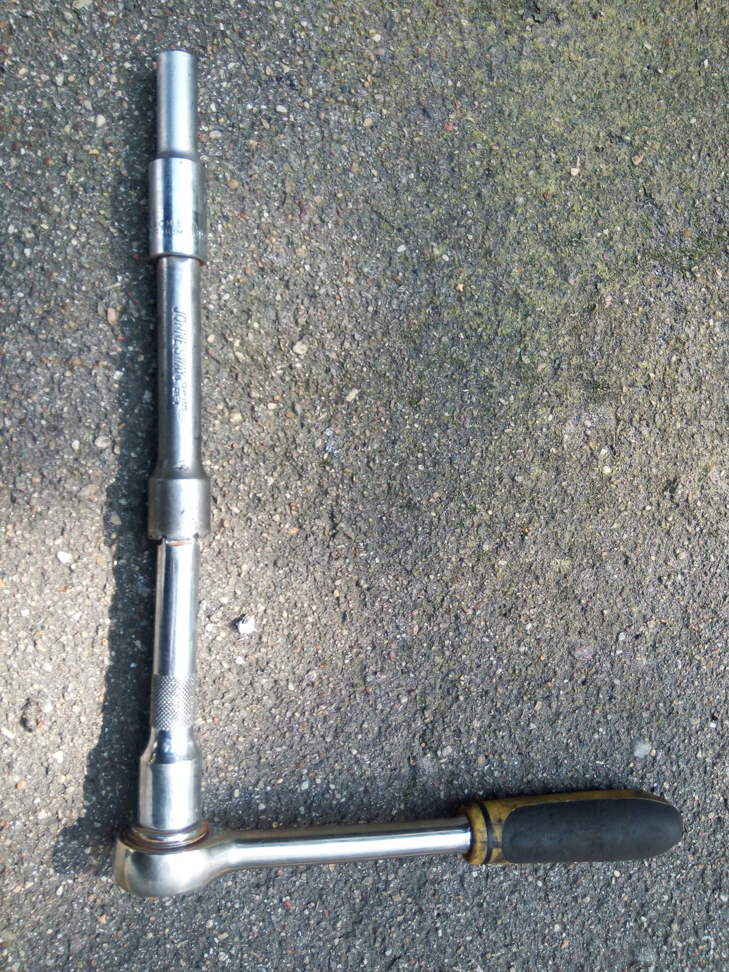

Открутил всеми любимый болт)
Совсем нехитрым способом.

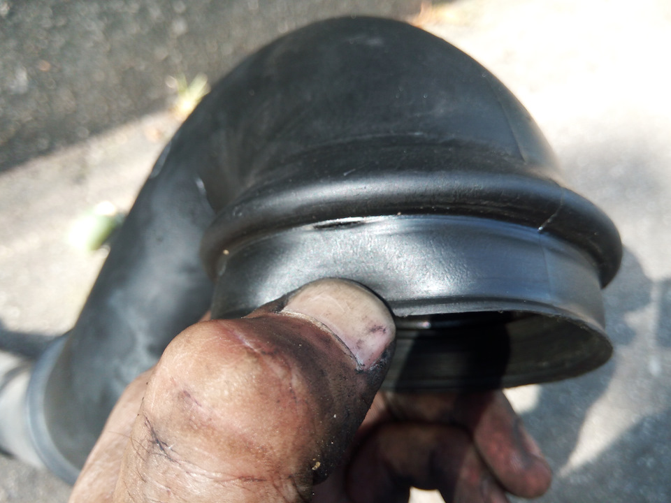

Патрубок сцуко, снова треснул.Менял свой на б/у пару лет назад.
Сразу купил новый.3800руб.Клеить тот, либо лазить по разборкам совсем не хотелось.

Все патрубки на ВКГ были целы и только мелкий нижний был*на подходе*. Выходит не зря полез.

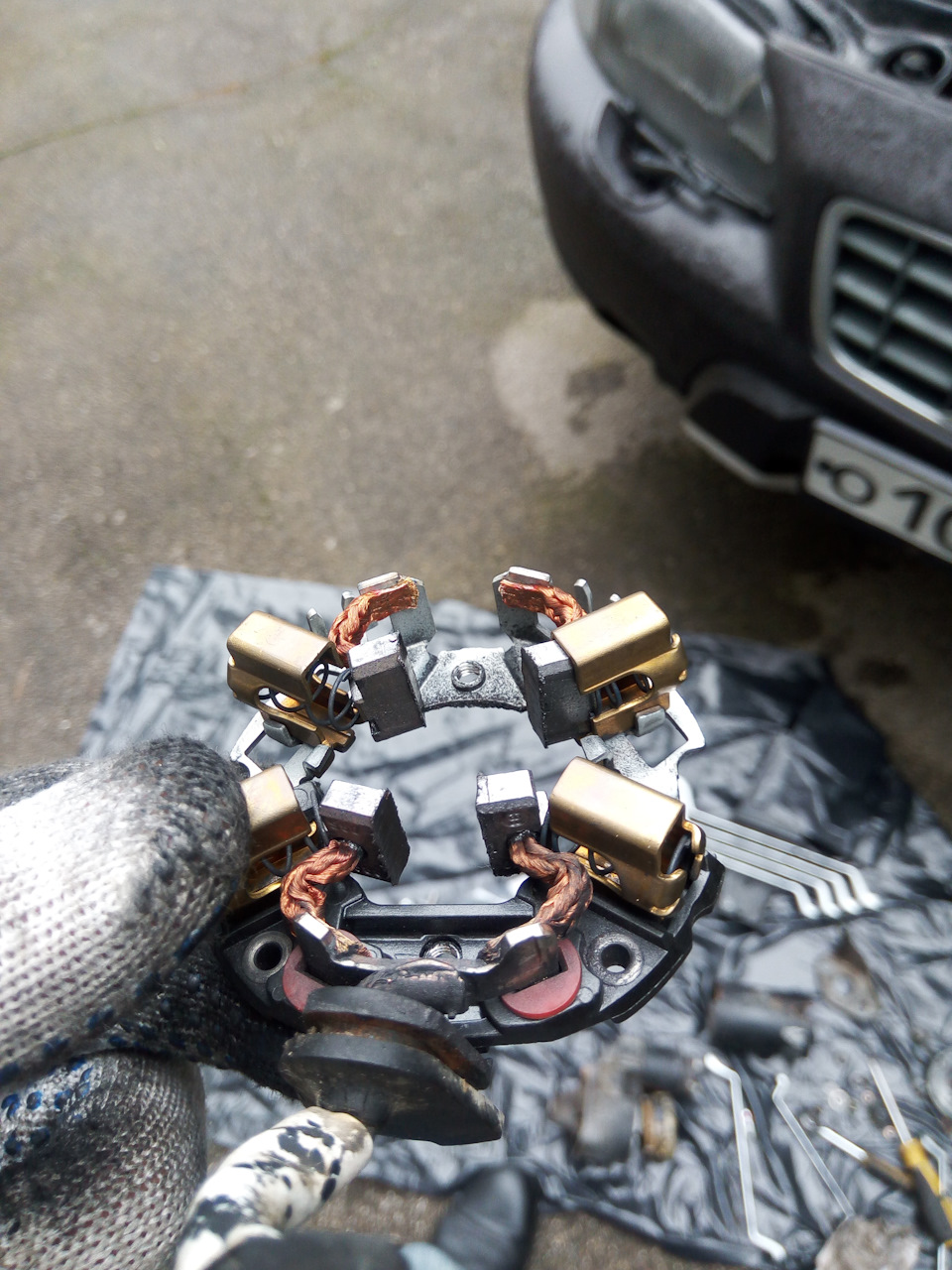

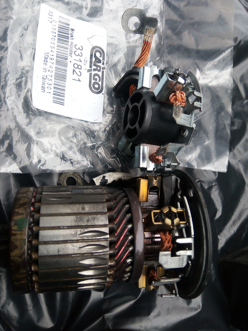

Докучи полез в стартер.Снова не зря.Редуктор был набит грязью до предела.Не сфоткал зря.Отмыл.Наложил от души даже термостойкой МС Блю какая то, точное название забыл.
Щетки на исходе.
Ставим новые Cargo

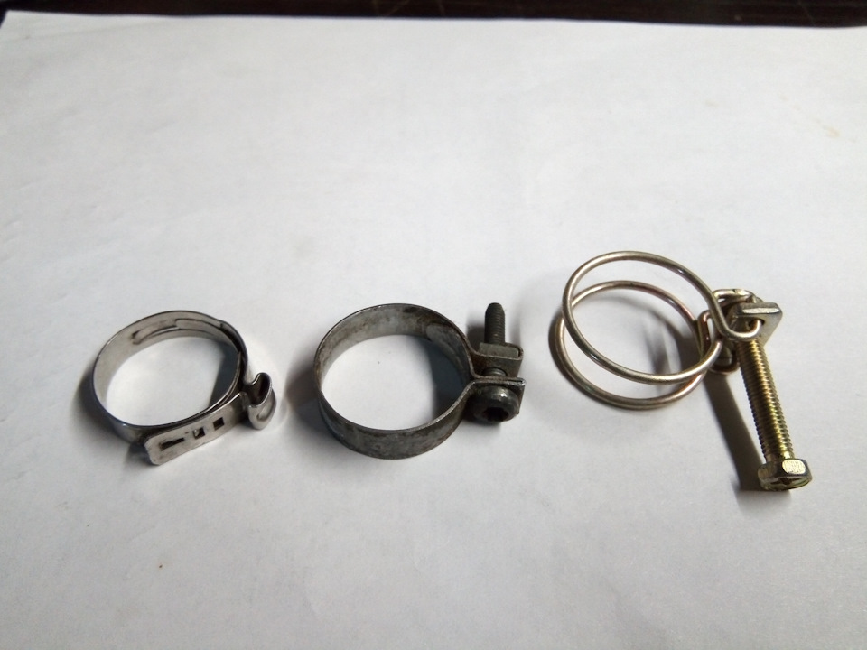

Все патрубки новые.С хомутами, после долгих размышлений, отбросив даже мысли про червячные.Остановился на проволочных.На мой взгляд обтягивают они патрубок не хуже родных самозажимных.

По хомутам, конечно оригинальный OETIKER прекрасен во всем, слева на фото.Не зря же делаются в Швейцарии.Отличная нержавеющая сталь.Только цена смущает.А про нормальные клещи для обжима их вообще молчу.Боюсь даже цену посмотреть) Посередине на фото немецко-китайский AWAB с оцинкованным покрытием.Также неплохо обжимает но, я выбрал проволочный с гальваническим покрытием, производство похоже Россия.Уверенный обжим на 360гр по кругу.Сопливится такой патрубок точно не будет, в отличие от червячных.Где все же в силу конструкции есть место для пропуска и недожима.Это отлично видно когда снимаешь черв.хомут с резинового патрубка после долгого *стояния* на нем.

Мне другой любимый болт коллектора. Выкрутить то хер сним, а вот закрутить…
Какой другой?До конца ведь не нужно откручивать.А двигатели то одинаковые почти.
Болт трубки. Он с шариком внутри. На нем медные шайбочки… это меня убивает
Да, понял.

Понравились хомуты, где такие искать?
В Южном Порту, с рук ларечников.
У меня тот что в середине стоит на обратнее бачка ож, а клещи я использую советские, которыми в детстве гвозди тянул из досок)))

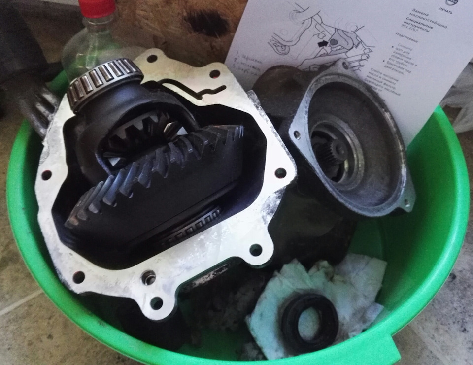

хотя мне самому предстоит редуктор и кардан на место ставить до зимы.
Если термостат снять то болтик не проблема

Редуктор-сейчас без угловой что ли катаешься?
Без хвоста :) угловая на месте, кардан, задний редуктор и приводы снял.
Mordvin1977
Вот он, этот типок, в тазу разобраный
Подшипники, сальники?
Оказалось что только сальники. Выработка на подшипниках никак не ощущается.
