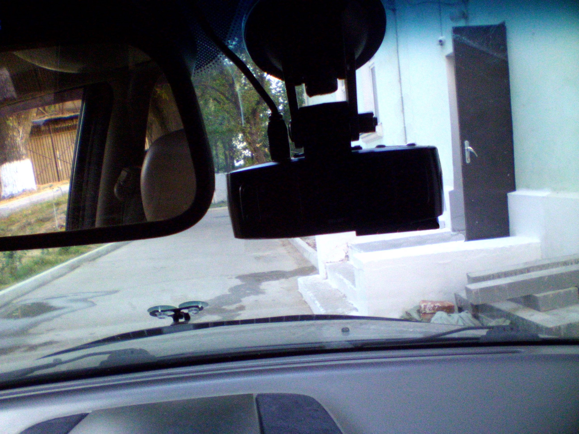

Довольный полученным результатом, установил на место:
Рекомендую как вариант, когда родной аккум помер, а аппарат хороший и надо продлить жизнь.
