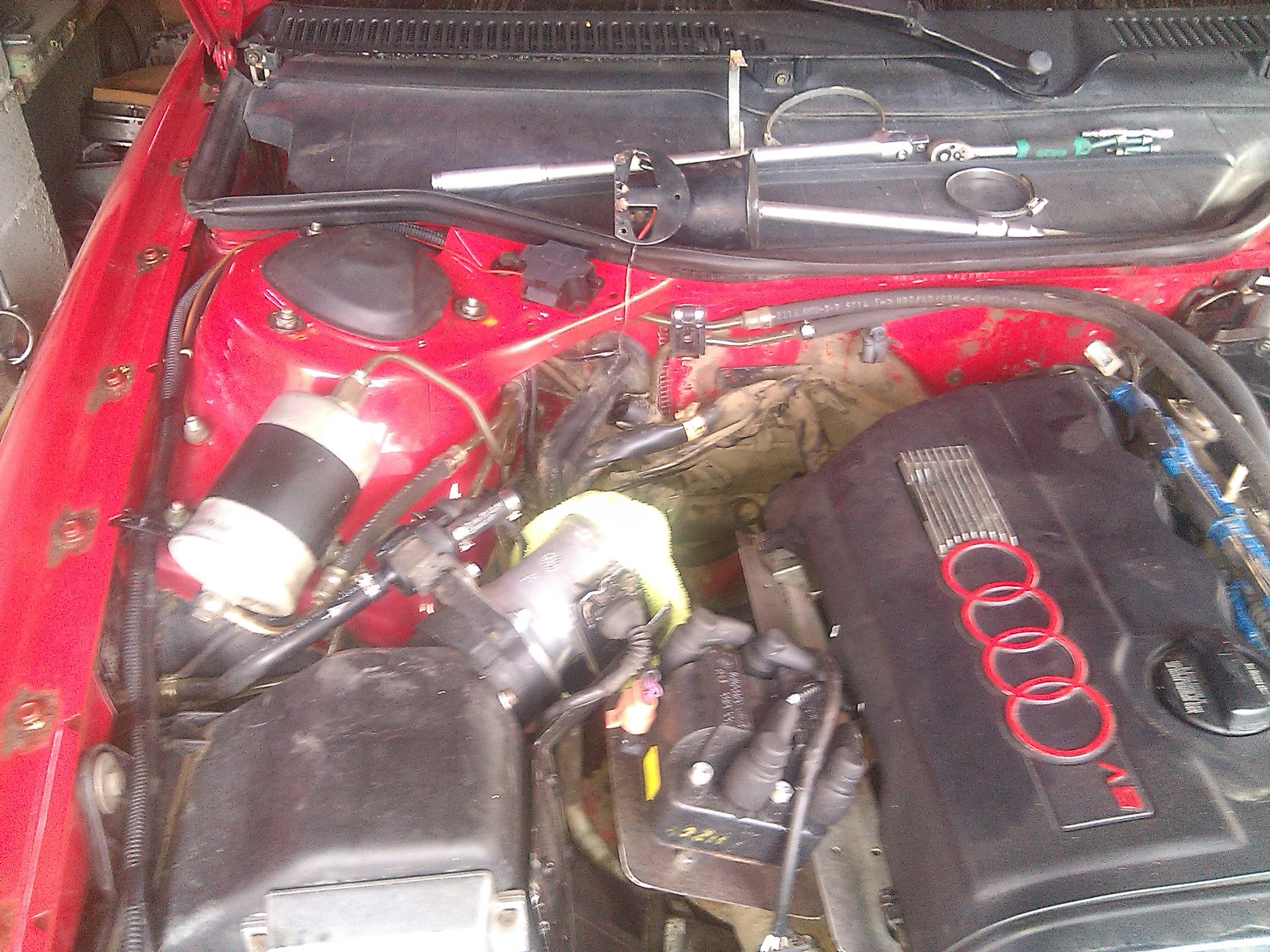

Не долго музыка играла недолго пел аккордеон… Модуль NGK благополучно сдох спустя 2,5 года. Причем практически без конвульсий в виде "периодических пропусков" . Снова на перепутье… Думаю что делать в этот раз. Заколхозить вазовский модуль, переделать на раздельные катушки (как на AEB. AWT) или рискнуть и купить еще один модуль с надеждой что он проживет больше 2,5 лет…

я пропаял свой старый хюго и о чудо работает…
заказал транзисторы с китая буду еще 2 востанавливать…
о результатах напишу позже .
и думаю вазовский модуль с кронштейнрм выстовить на продажу за 2000р.

Это долбаные капиталисты)) Сделать по дешевле, продать по дороже. Мой оказался труп не до конца)) Пока удалось реанимировать, в случае рецидива уже знаю как решить вопрос на долгие годы)) Слабым звеном оказалось соединение коммутатора с первичной катушкой(оно разборное).
Ага, всё зло от них. Раньше такого барахла не было!
p.s. А чуть поподробнее можно, что за такое слабое место у них? ("ткнуть пальцем" приветствуется :D)
Вечером все нафоткаю и распишу что да как.
Просто я пробовал как-то раскрутить (даже тупо из спортивного интереса) старую катушку, но ничего, кроме нескольких винтов и эпоксидки, я навскидку не обнаружил, а потому идею восстановления/ремонта оттолкнул в сторону О_о
Купил себе 2 недели назад, засекаю когда он сдохнет )))
если убрать пластик (который закрывает КК ) возможно дольше проживет. В них дохнет коммутатор от перегрева.
кстати где то читал, что дохнет от долгой поездки например, у меня сдохла после поездки в Краснодарский край, так что теория правдоподобная, я конечно перед поездкой на нее пристально не смотрел на трещины, но када свечи менял это было буквально вот вот все там было нормально (до поездки) а тут когда она екнула после поездки, я глянул на нее да она вся в трещинах, от пластика на котором отверстия для крепежа на кк аж кусок продолговатой формы отвалился… это че теперь епть на дальняк теперь противопоказно ездить с нашими катушками ппц.

Старый пока не выбрасывай и не разбирай (ну или очень аккуратно) возможно он еще жив)
