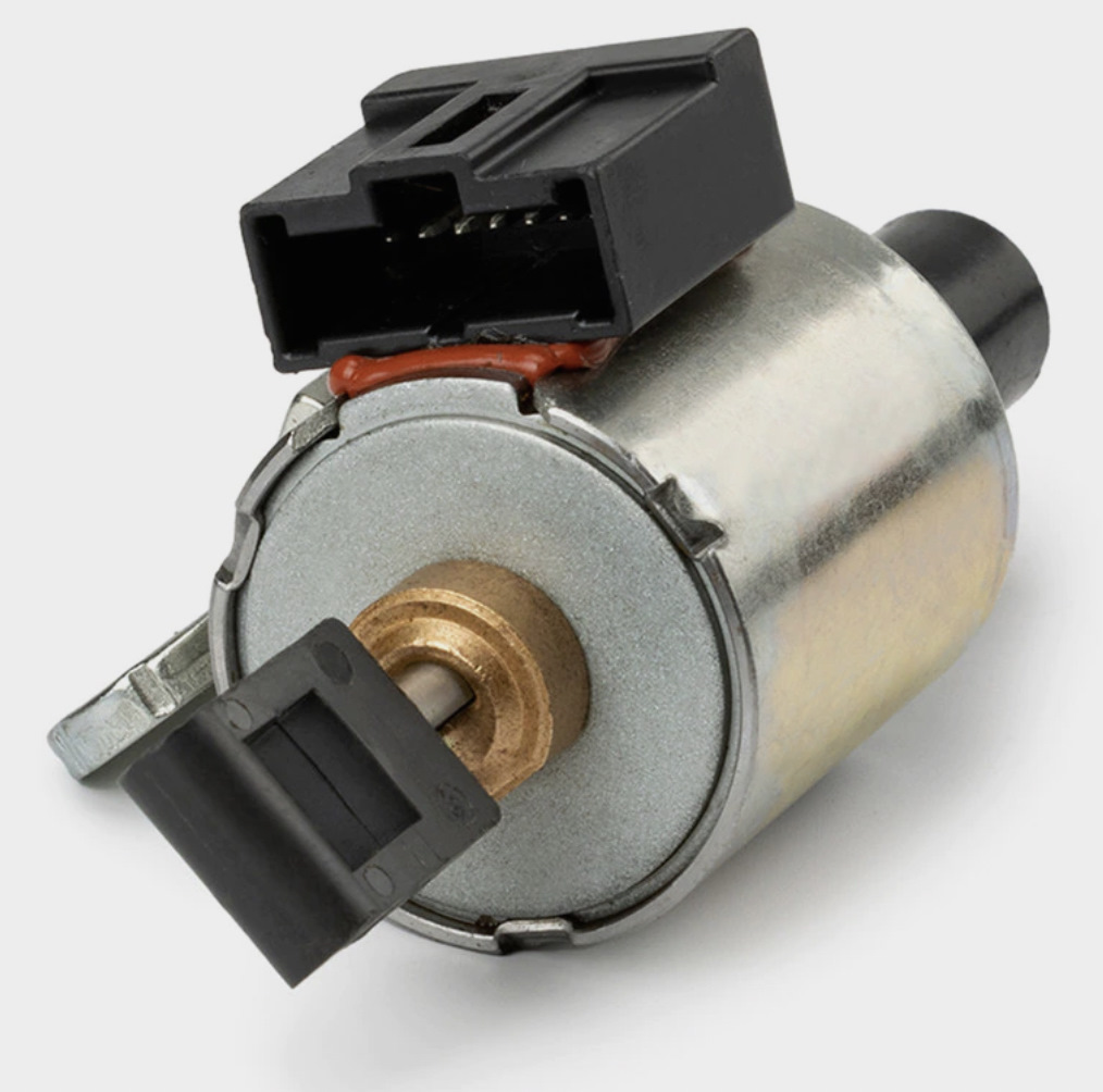

Ошибка вариатора P1778 расшифровывается как ошибка степ мотора, изменения шагового двигателя не соответствуют управляющим командам.

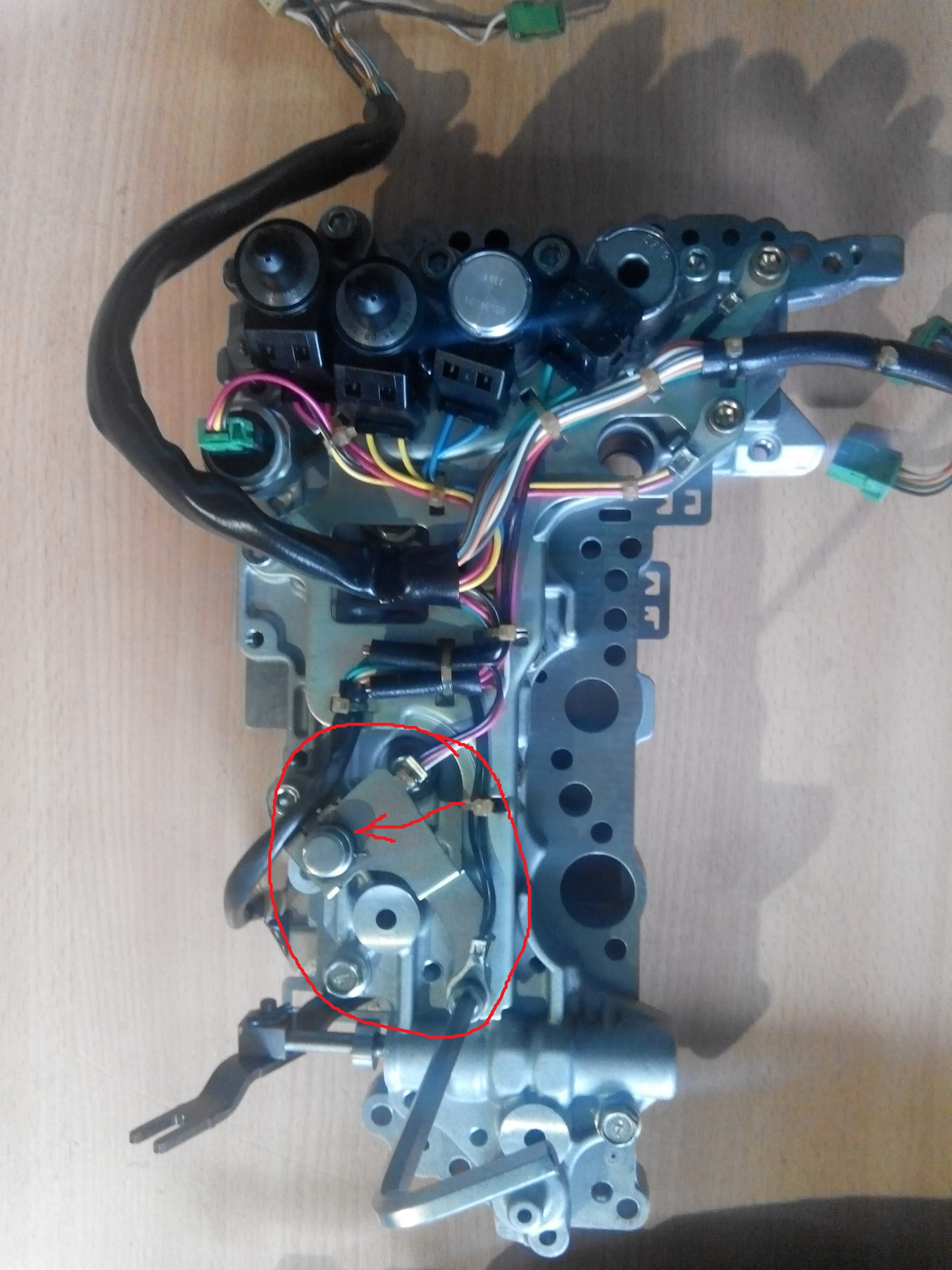

Предполагая о том, что с шаговым моторчиком у меня все OK т.к обмотки у него целы, проверял сам лично. Можно на основании этого предположить, что он подклинивает т.е механическое повреждение внутри моторчика, но тогда бы он делал это постоянно, независимо от пробок или еще от чего и уж точно это не лечилось бы перезапусками.
Так самому немного поразмыслив и наткнувшись на одном из форумов, на решение похожей проблемы, пришел к выводу, что возможно дело совсем не в нем. Ведь по сути степ м.- это исполняющий механизм, который делает то что ему указывает множество датчиков, вообщем нашли "крайнего" и во всем его обвинили))

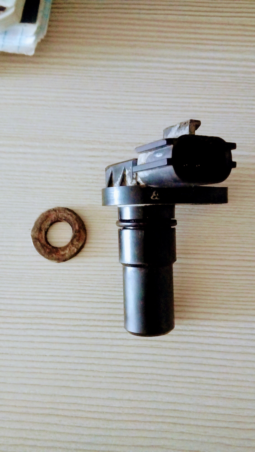

А "виноватым" в этой истории оказался датчик оборотов вторичного вала! Подозреваю, что в какой-то момент этот датчик, переставал подавать корректные показания и на основе его вранья сбоил шаговый мотор.

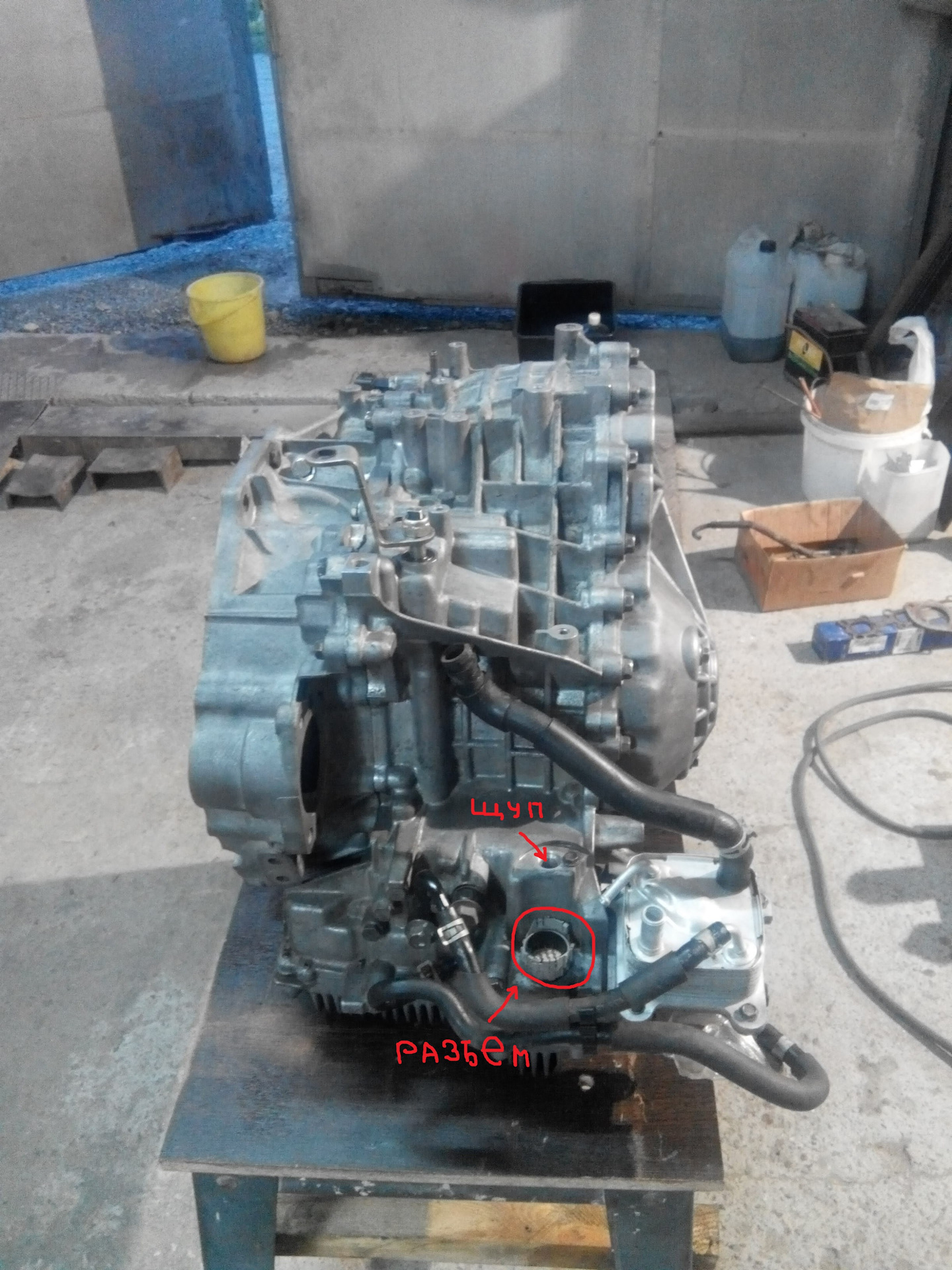

Установлен сверху вариатора, прямо под дроссельной заслонкой и шлангами. Чтобы добраться до него нужно немного разобрать.

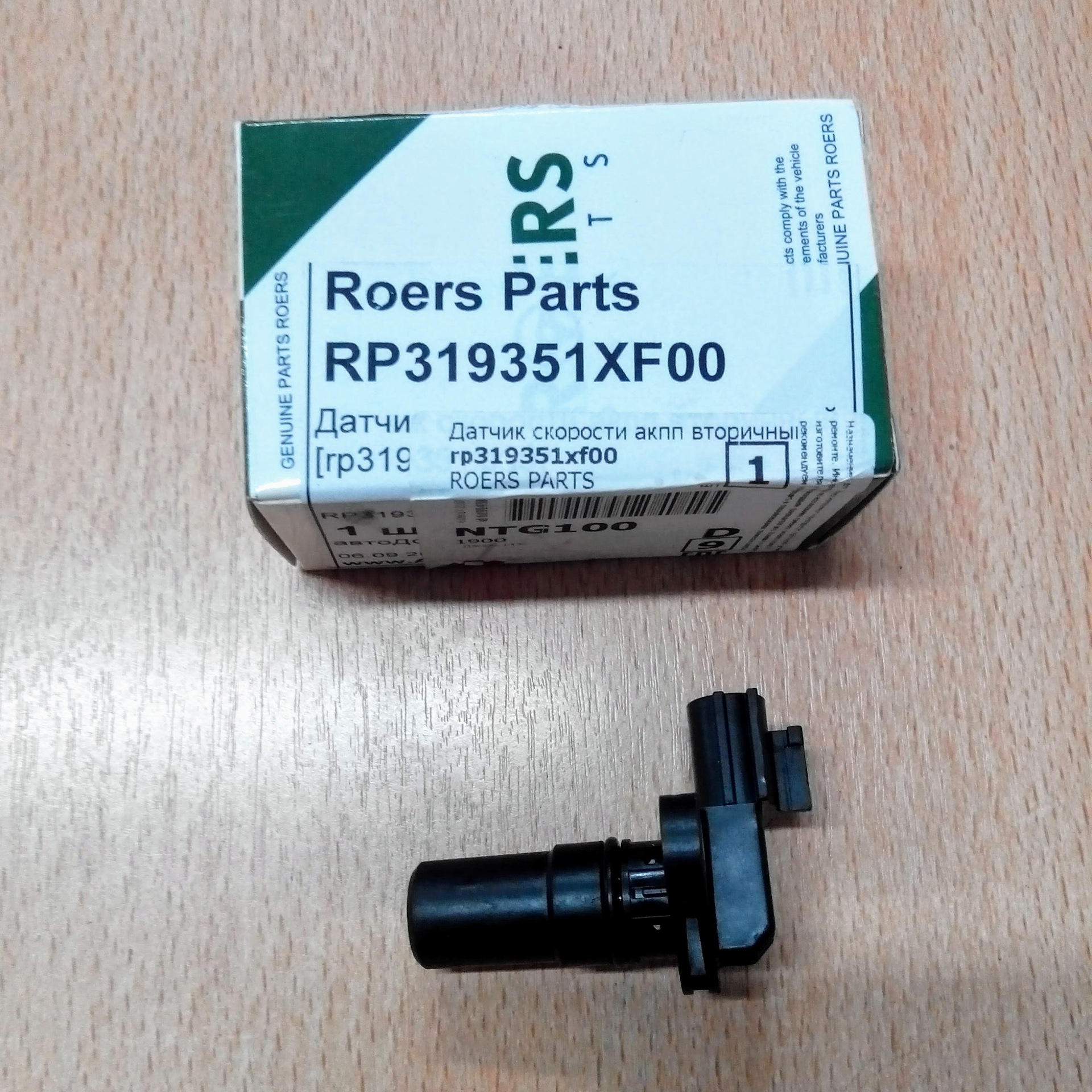

По деньгам датчик скорости 1400, шаговый двигатель около 4000 но при этом надо еще слить жижу с вариатора, снять поддон… бррр и не факт что ошибка уйдет. Я начал с менее затратного, хоть и не совсем логичного. Менял его совместно с чисткой дросселя. Поэтому период тест драйва уже прошел, сейчас довольный как слон)) — ошибок по вариатору больше не вылазит, обороты при разгонах всегда стабильны и редко когда выходят больше 2000 (если только педаль в пол не давить)
Попытался сравнить показания нового и старого датчиков, ничего не вышло они идентичны. думаю что из-за этого у ошибки был такой непостоянный характер.

Здравствуйте. Под датчиком была шайба какая нибудь (где болт) ?
Здравствуйте. Нет под датчиком нет шайб
Спасибо. А мне тут ус…я доказывают что шайбы есть ) Аж целых две! ) Даже пост со злости удалил…
Там только одна шайба, под самим болтом. Чтобы прижать датчик.

Датчик там просто выкручивается, не надо никаких резиночек дополнительных докупать?
Закажу ка сейчас тоже такой. Надеюсь поможет. А то бывает такое случается когда в горку надо ехать, ползешь еле еле, аж стыдно)
Один болт выкрутить, резиновое колечко в комплекте с датчиком идет. Мне помогло.
