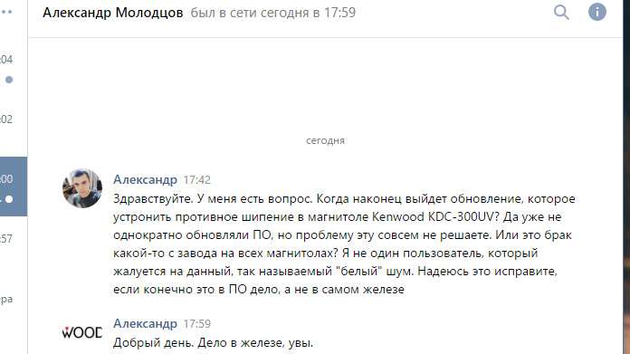

Тех поддержка Kenwood
Дай пожалуйста ссылку на тех. поддержку. Может получится у них выбить прошивку с поддержкой русского языка
только вк могу дать(vk.com/id379831577) так не нашел на сайтах ничего

А в мене шумлять піщалки на малой громкості, як цей шум убрати?
Честно, не знаю. У меня самого всё получилось случайно.
Как получилось — написано в журнале.
На будущее скажу: есть в планах разобраться в шуме более подробно.
