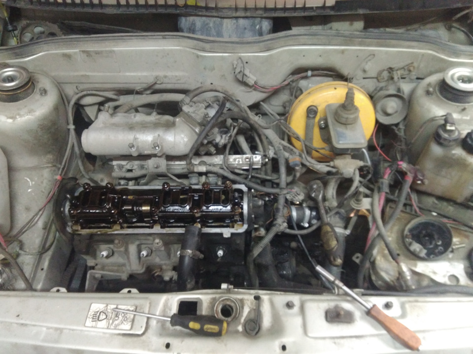

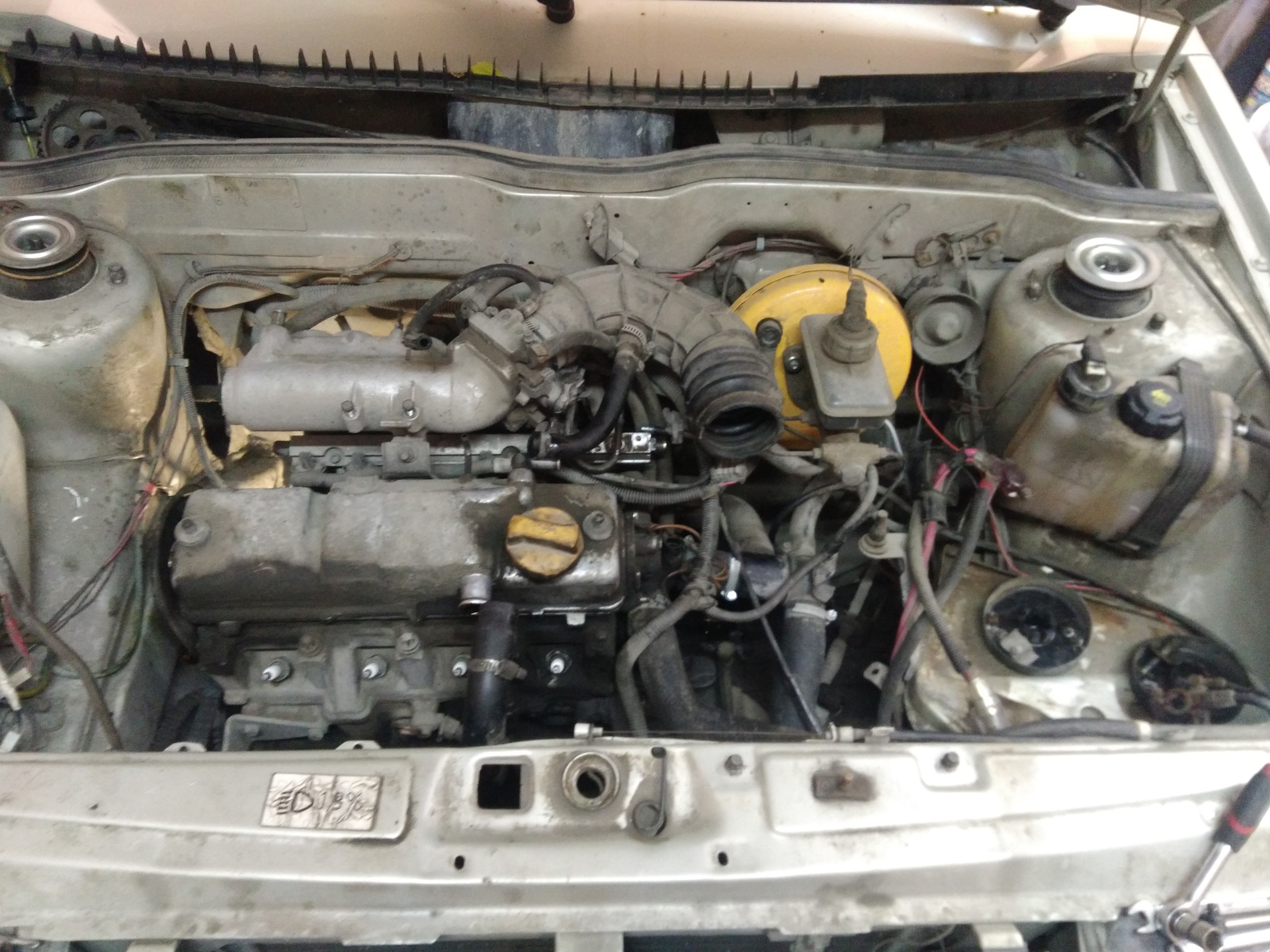

Этап первый. Разборка.

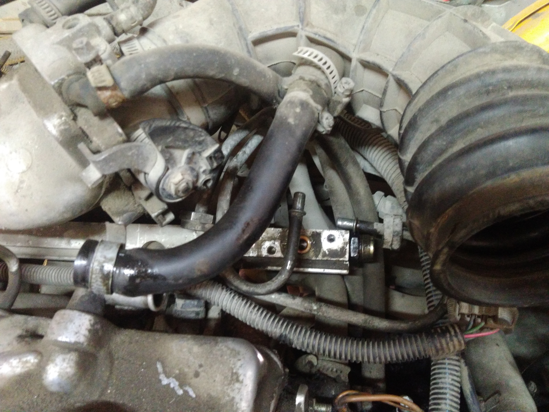

Это фото делал скорее для себя, чтобы не забыть, какая топливная трубка куда и как потом встать должна.

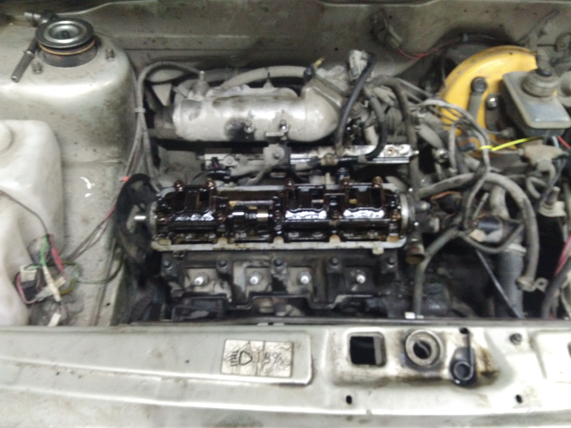

Дальше — снимаем клапанную крышку

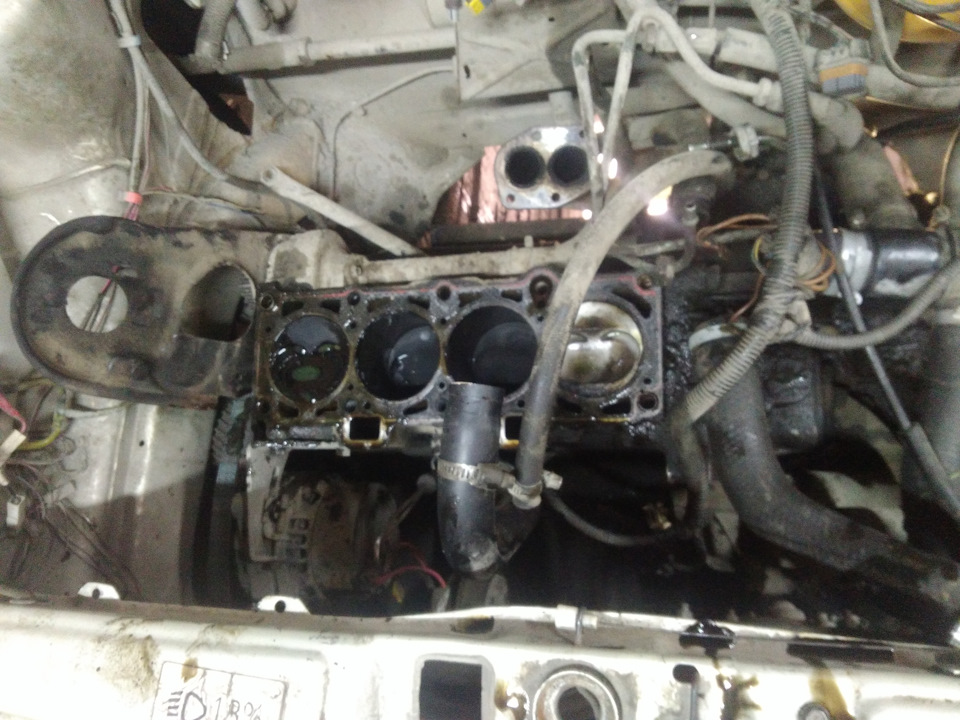

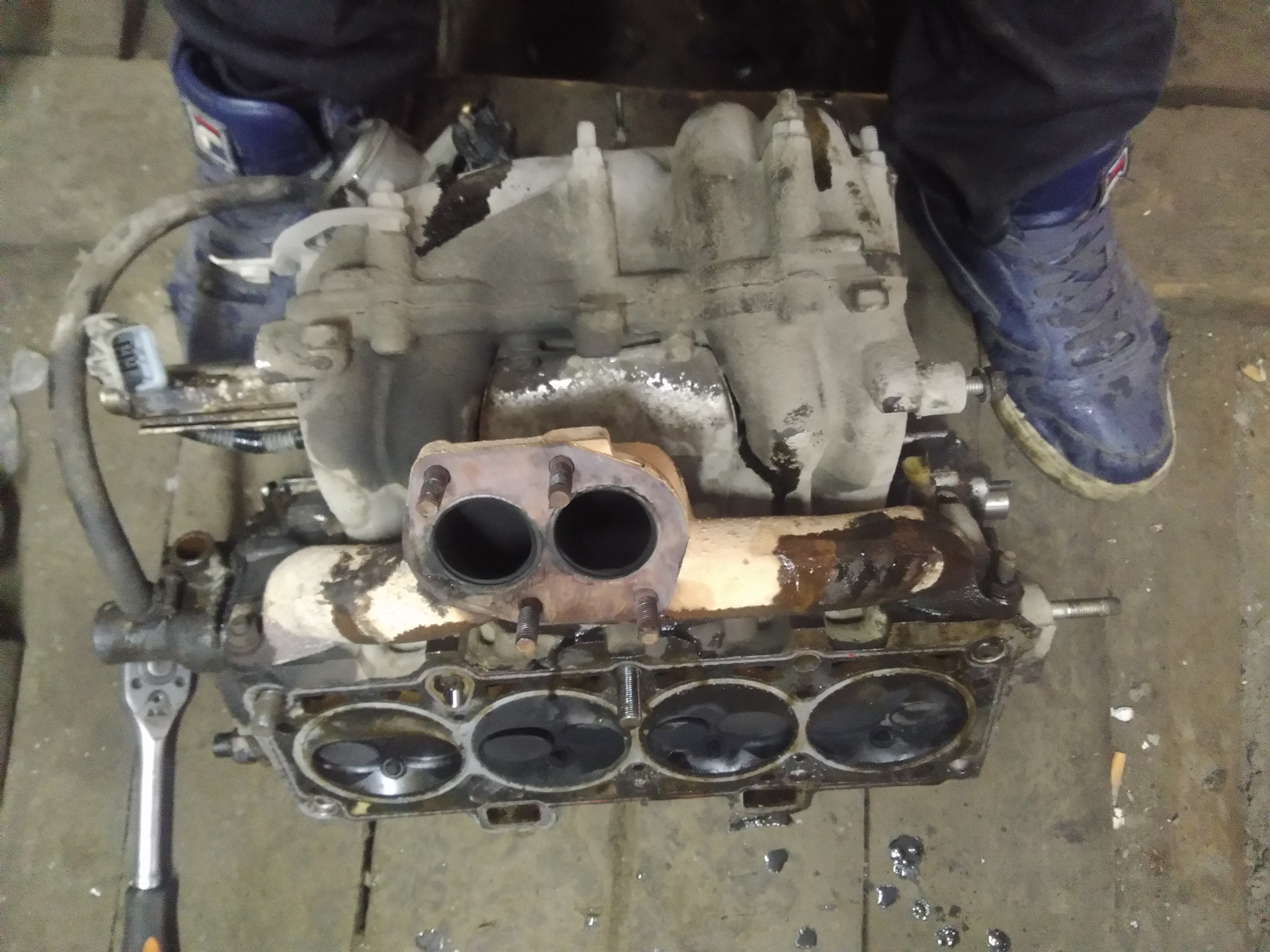

Ну и, собссно, снимаем нашу драгоценную голову. Вместе со впускным и выпускным коллекторами. Есть оговорочка: вытягивать её лучше вдвоем, ибо хоть и не оч тяжелая, но делать это неудобно. Спасибо моему братишке, очень помог — стойко перенёс со мной все тяготы и лишения мотора головной девственности. Ах, да, еще нюанс… Вместо кочерги поставьте какую-нибудь палку со стороны аккумулятора — конкретно облегчит жизнь. Не придется перехватываться по сто раз, как олень. Да и башка вылезет намного охотнее.

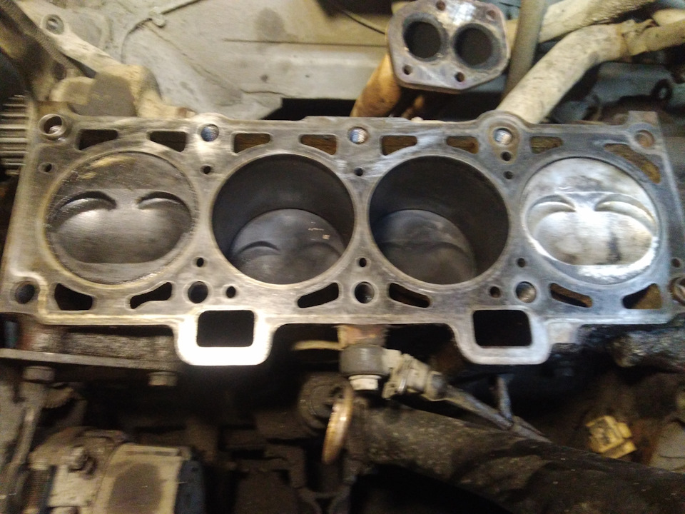

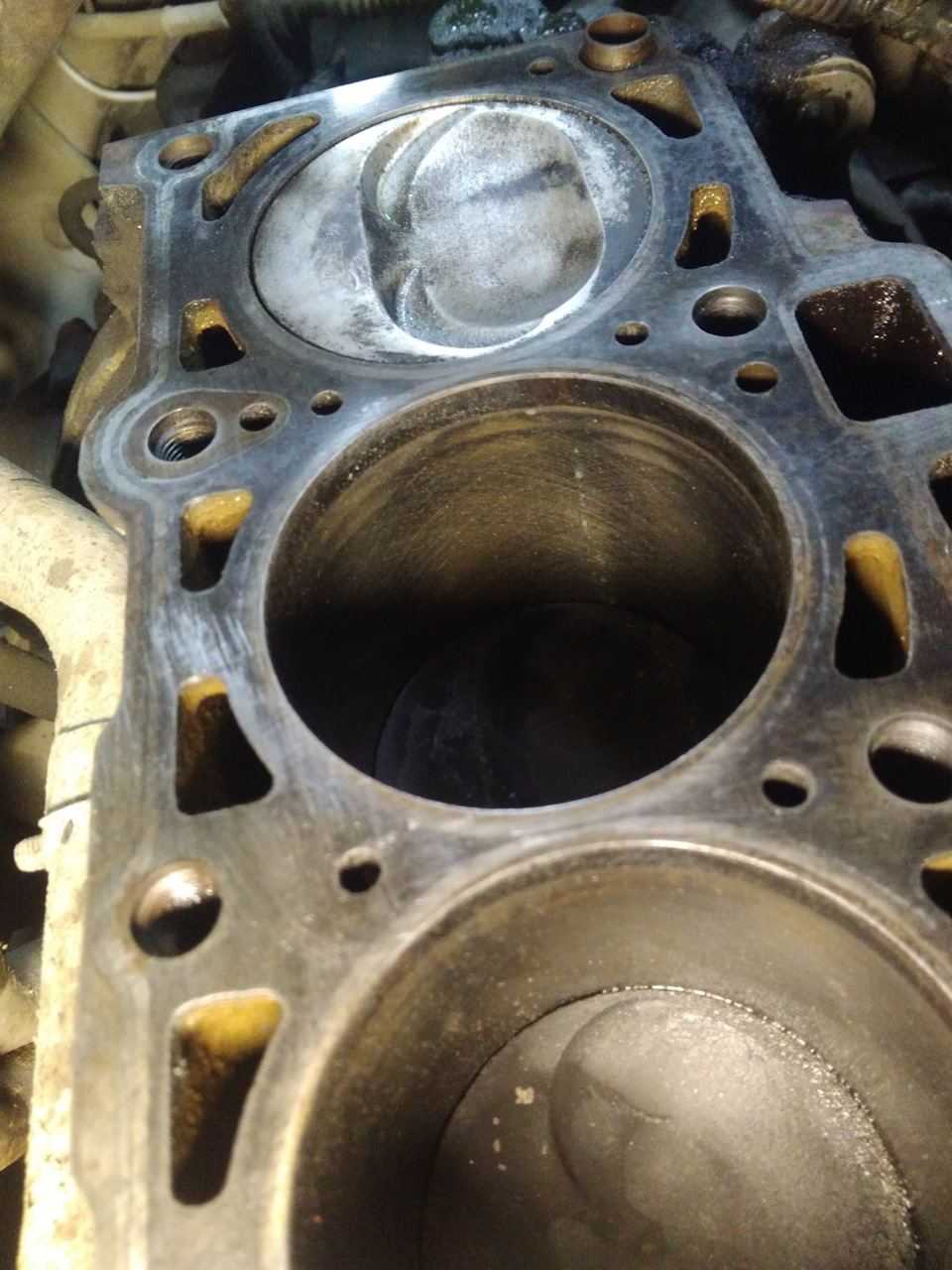

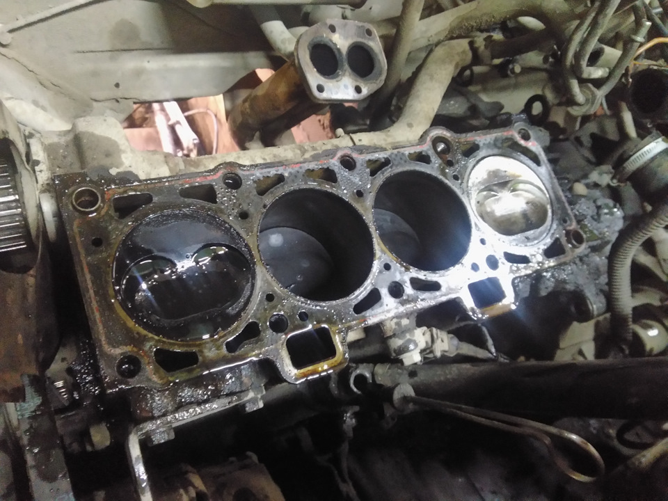

Этап второй. Снятие башки.

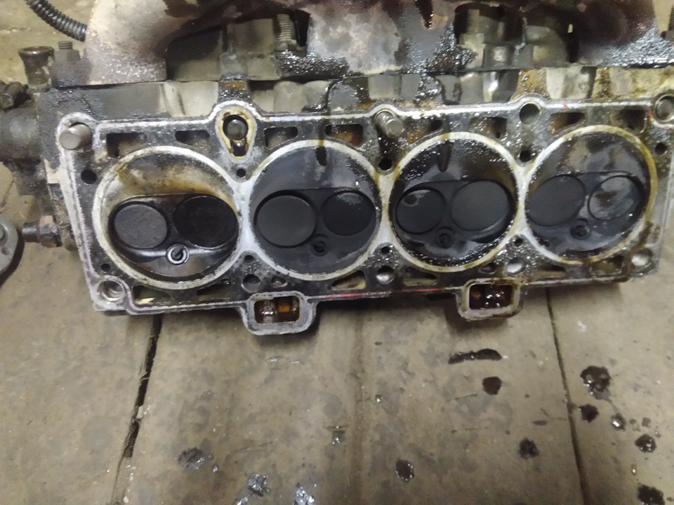

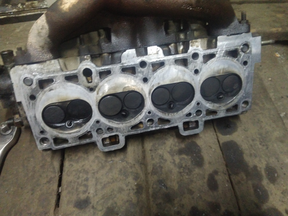

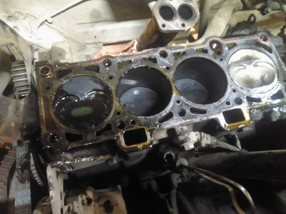

Вот такую красоту увидел. Подозрения и догадки подтвердились: тосол шёл в 4ый горшок. Ладно хоть, недолго так проездил.

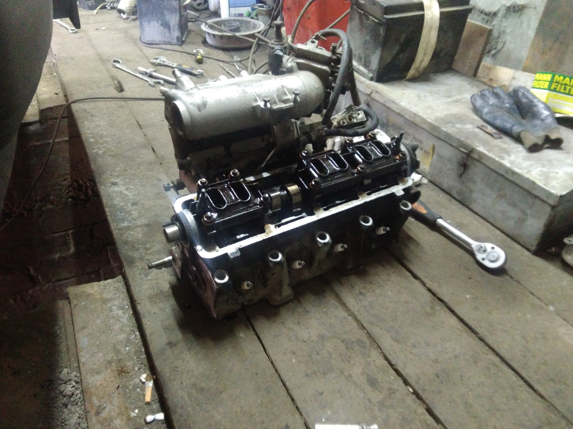

Ну а дальше — фоткаем башку.

Возвращаемся довольные, отдохнувшие, нихренанехотящие делать в бокс… Пора бы и обратно всё собирать уже))) ибо время — полночь, а там еще конь не валялси… Для начала — берём спец. инструмент и очищаем башку и блок от остатков старой прокладки.
Хон еще остался с завода, это радует.
Дальше — закидываем новую прокладку на блок, примеряемся и еще раз проверяем, все ли оукей. Не забываем удалить всякое масло, дерьмо, тосол из отверстий под болты крепления ГБЦ. Можно продувочником, можно тряпочкой — кто как хочет, так и дрочит.

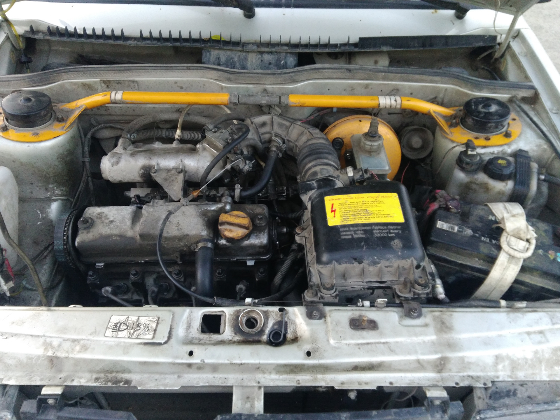

Дальше — дело техники. Охапка дров — и плов готов! Под капотом сральня, конечно, жуткая. Так что любители онанировать на стерильную чистоту — идите мимо, обратно к мамке, вытирать слёзки.
Вот как-то так. Заодно хотел махнуть ремень, ролик, помпу, маслосъёбные колпачки и еще какую-нибудь вещицу, но было уже 7 утра и нам жутко хотелось спать, поэтому как-то подзабили на это дело и свалили домой.
Скажу честно: делал это во второй раз в жизни. От и до. Тяжело, но вполне себе реально))
