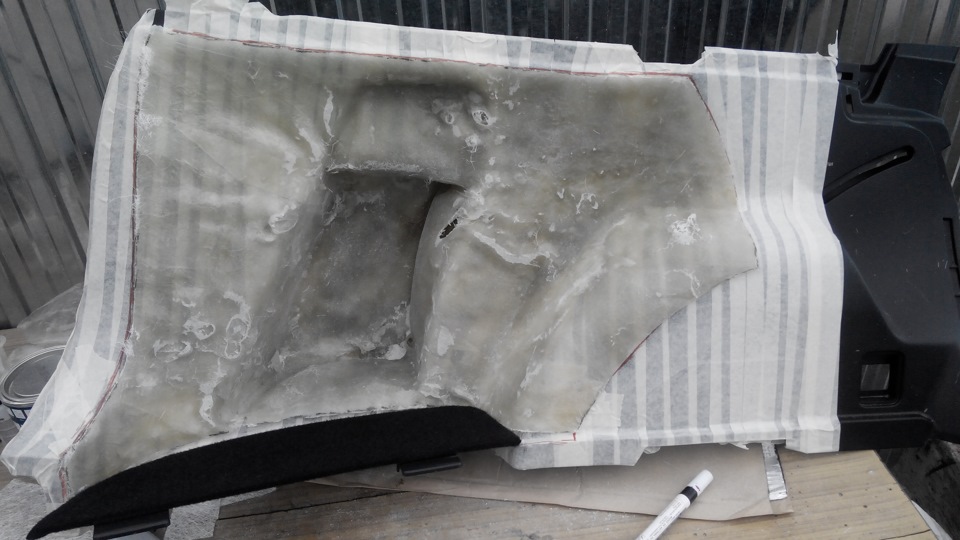

И сегодня решился я на постройку ПЕРВОГО моего саба-стелса.
Изначально я думал по максимуму извлечь весь объем, то есть вырезать обшивку, и плясать от металла…
Именно для этих целей и была приобретена обшивка… дабы родную не портить.
Но утренняя лень поборола меня… И решил я пойти по путу наименьшего сопротивления…
И тут мне пригодилась моя обшивка, не зря деньги потратил все же, не пришлось делать скарлупу на месте.
Заклеил обшивку маляркой и разметил границы желаемого…
А дальше уже по начитанному… мажим клеим… и через несколько часов что то получилось…
Кстати, благодаря малярной пленке, скорлупа буквально сама выпрыгнула… Конечно есть в пару местах косяки… но все исправим!
Подровняв края идем мерить…
Встало отлично!

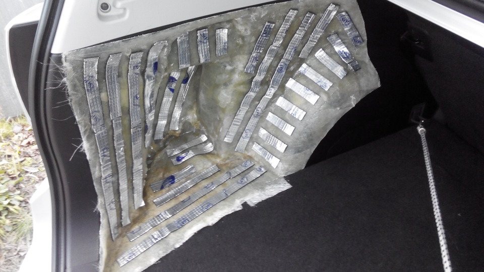

Завтра буду набирать толщину, сегодня только успел поклеит один слой виброизоляции…
Как то так…

Ты не ждал пока слои высохнут?
Конечно ждал… Иначе та как
А сколько ждал?
Student25
А укладывал маленькими кусочками или целыми листами?
А за сколько обшиву брали?
Я нашел за 1500р… а вообще у нас цена на них по 3500
А что за клей ?
Про какой клей речь?
