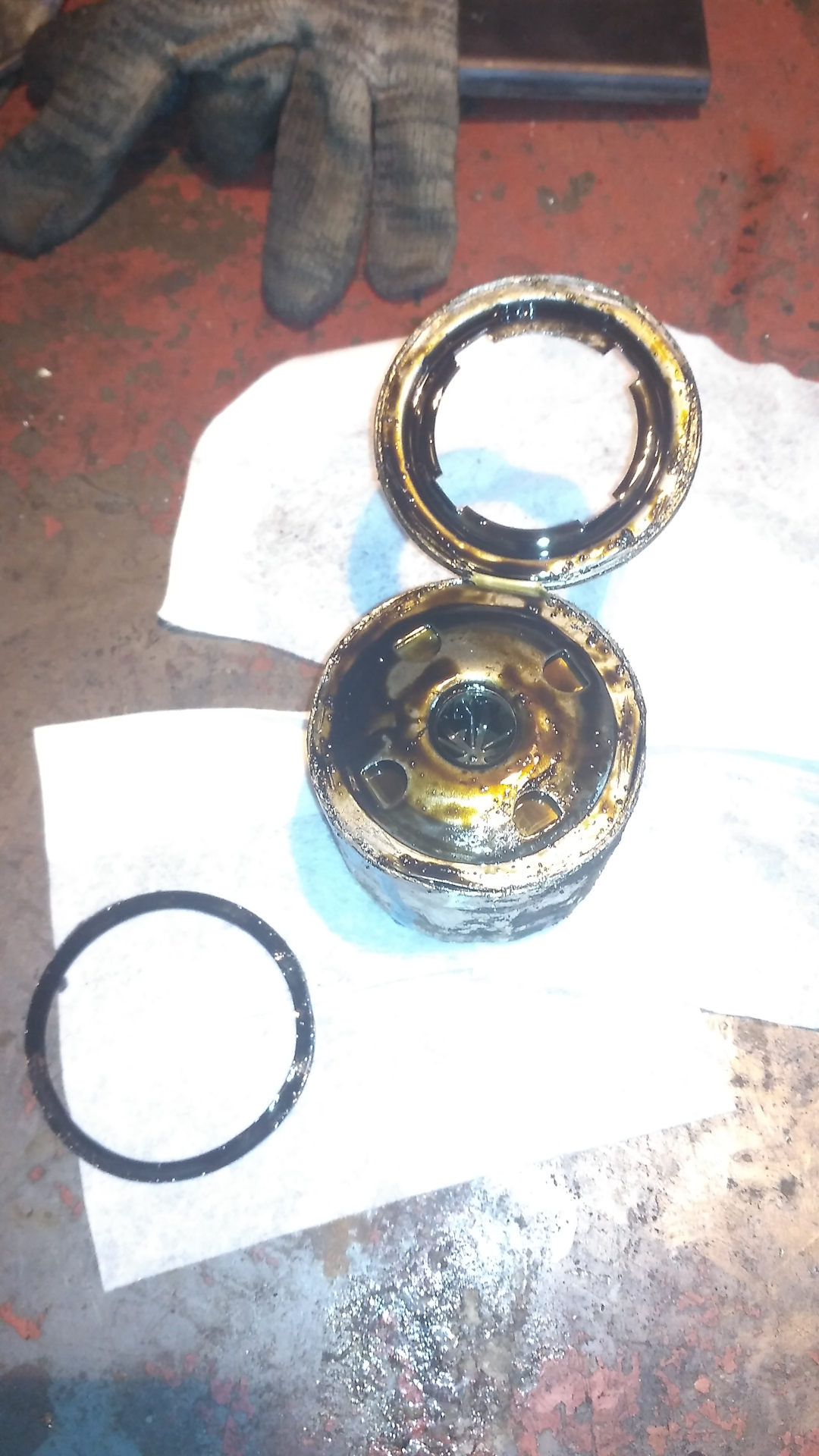

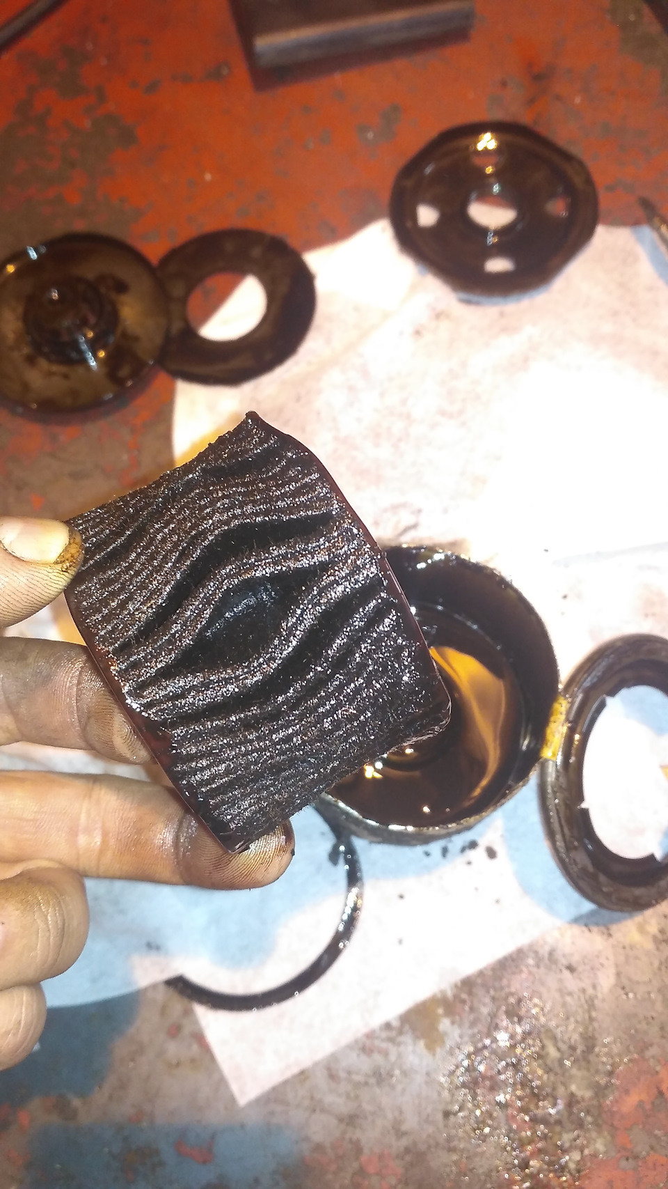

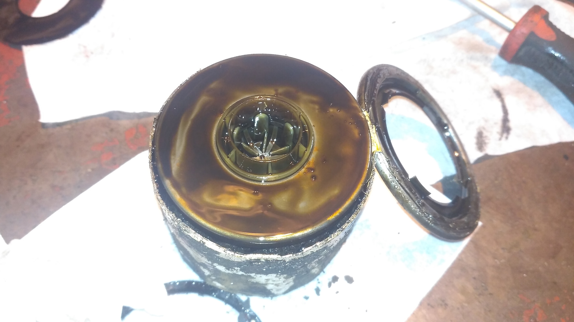

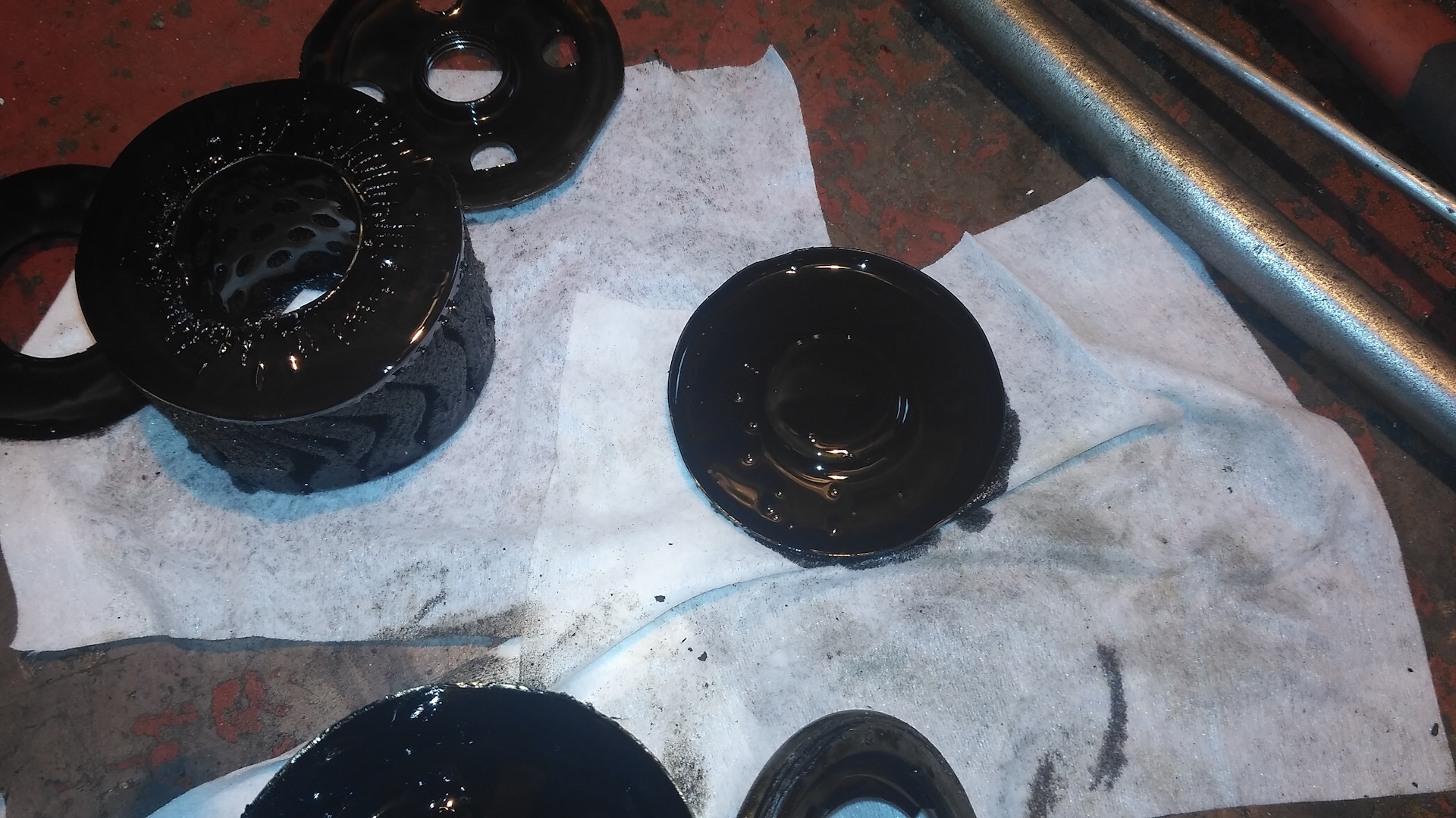

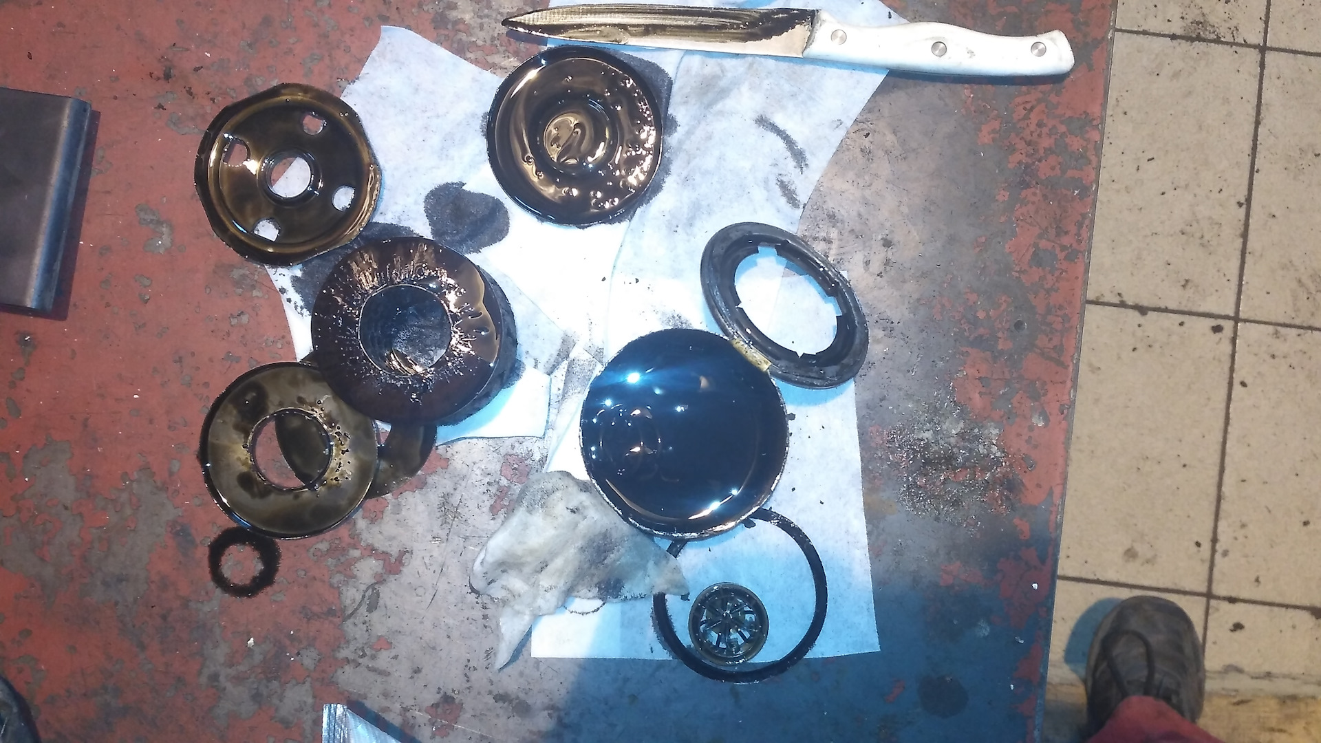

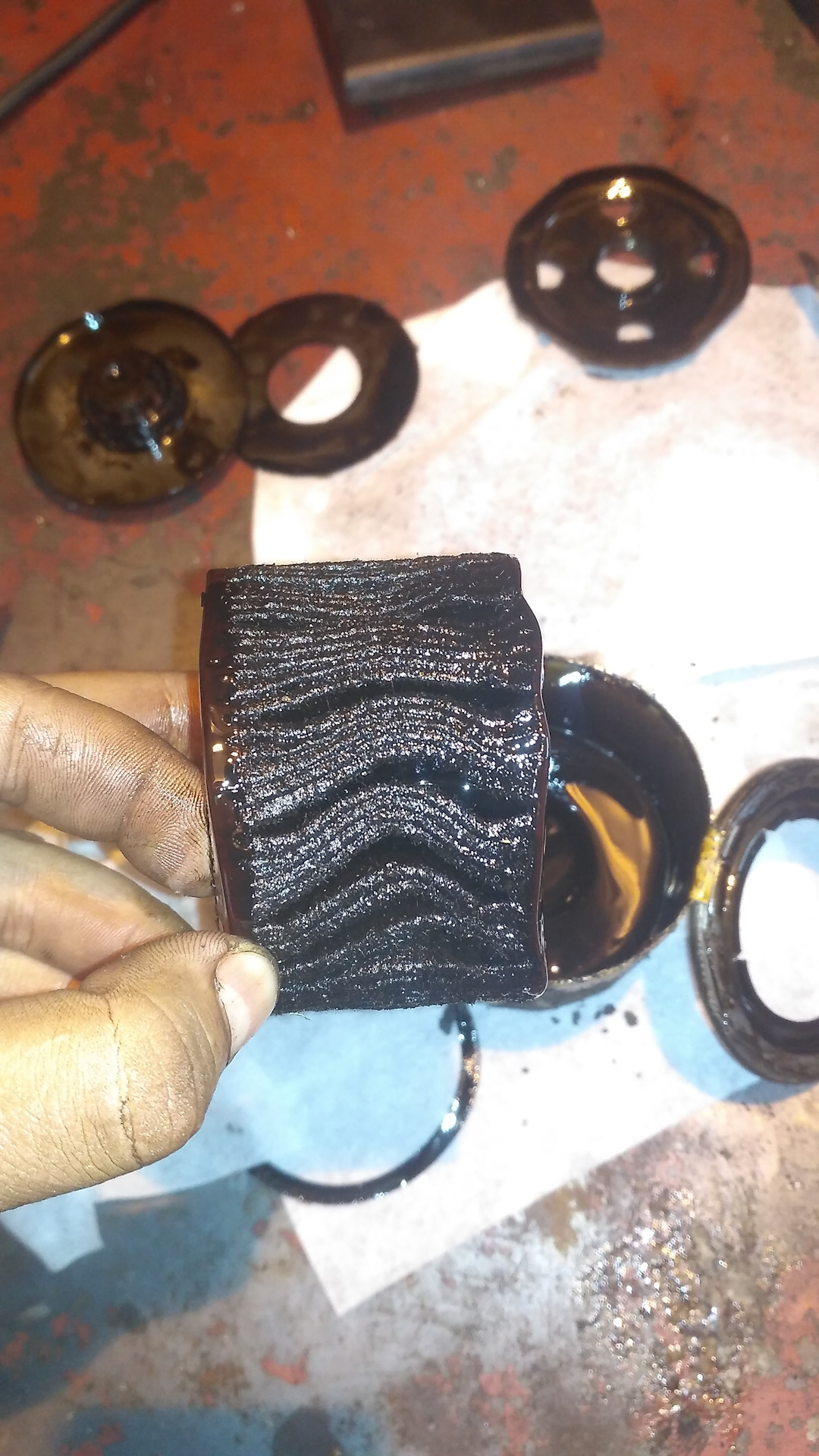

Всем привет.

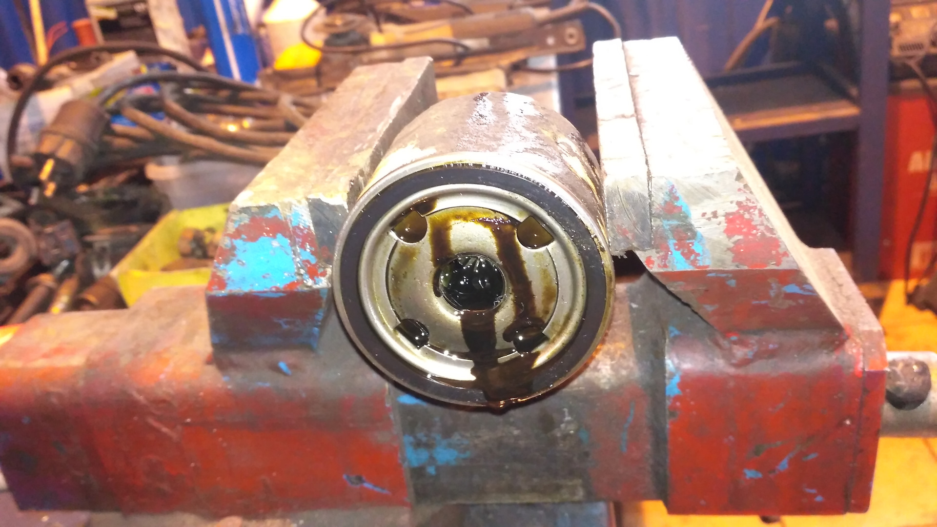

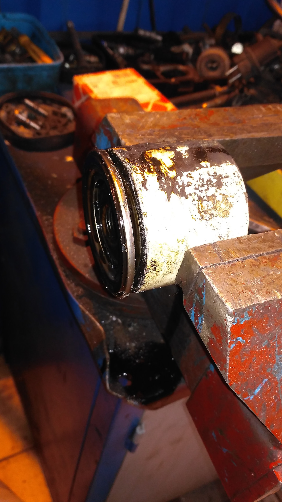

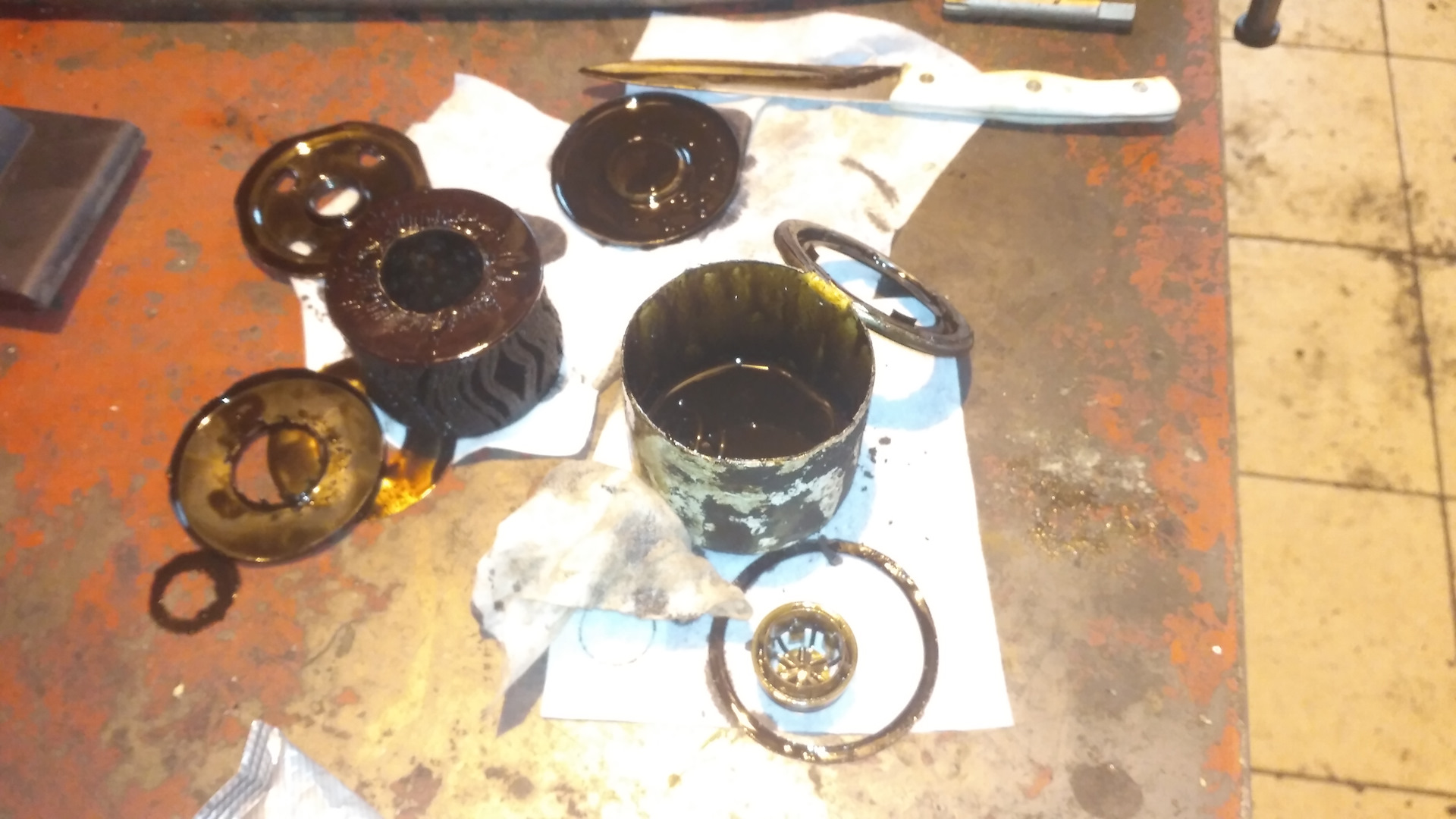

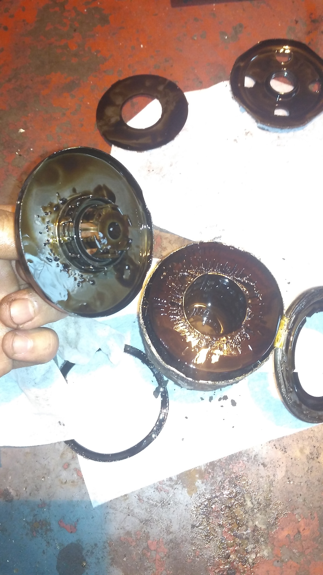

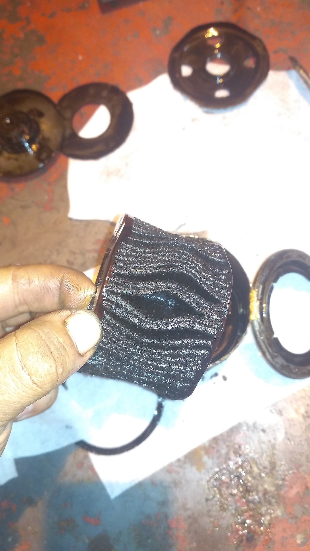

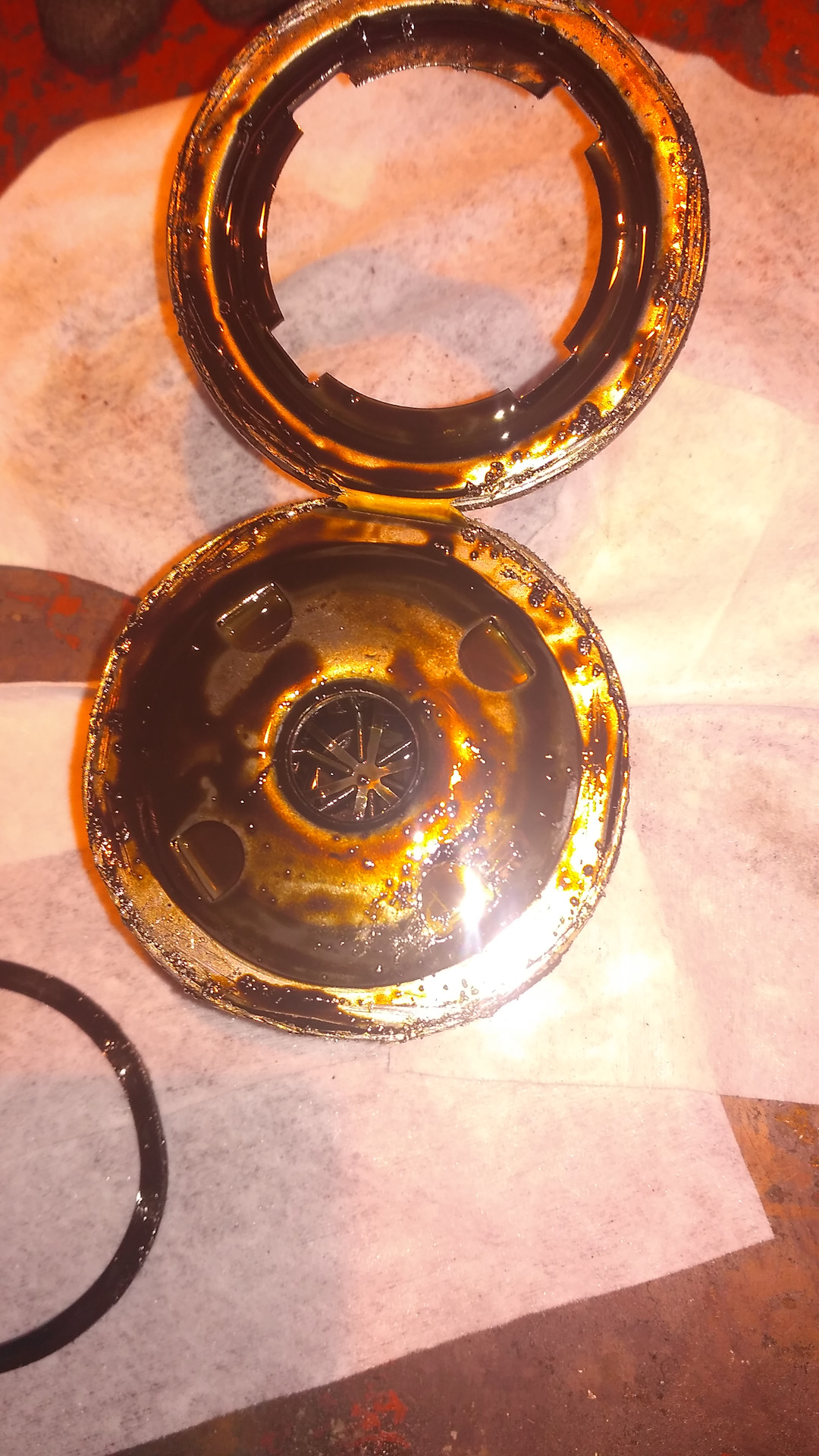

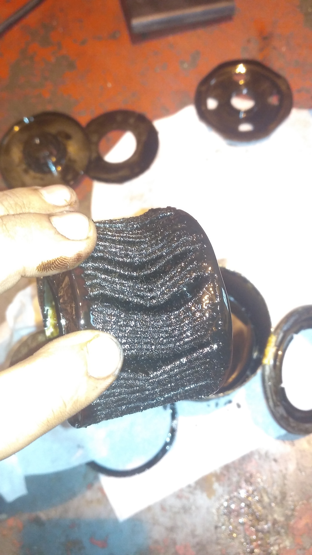

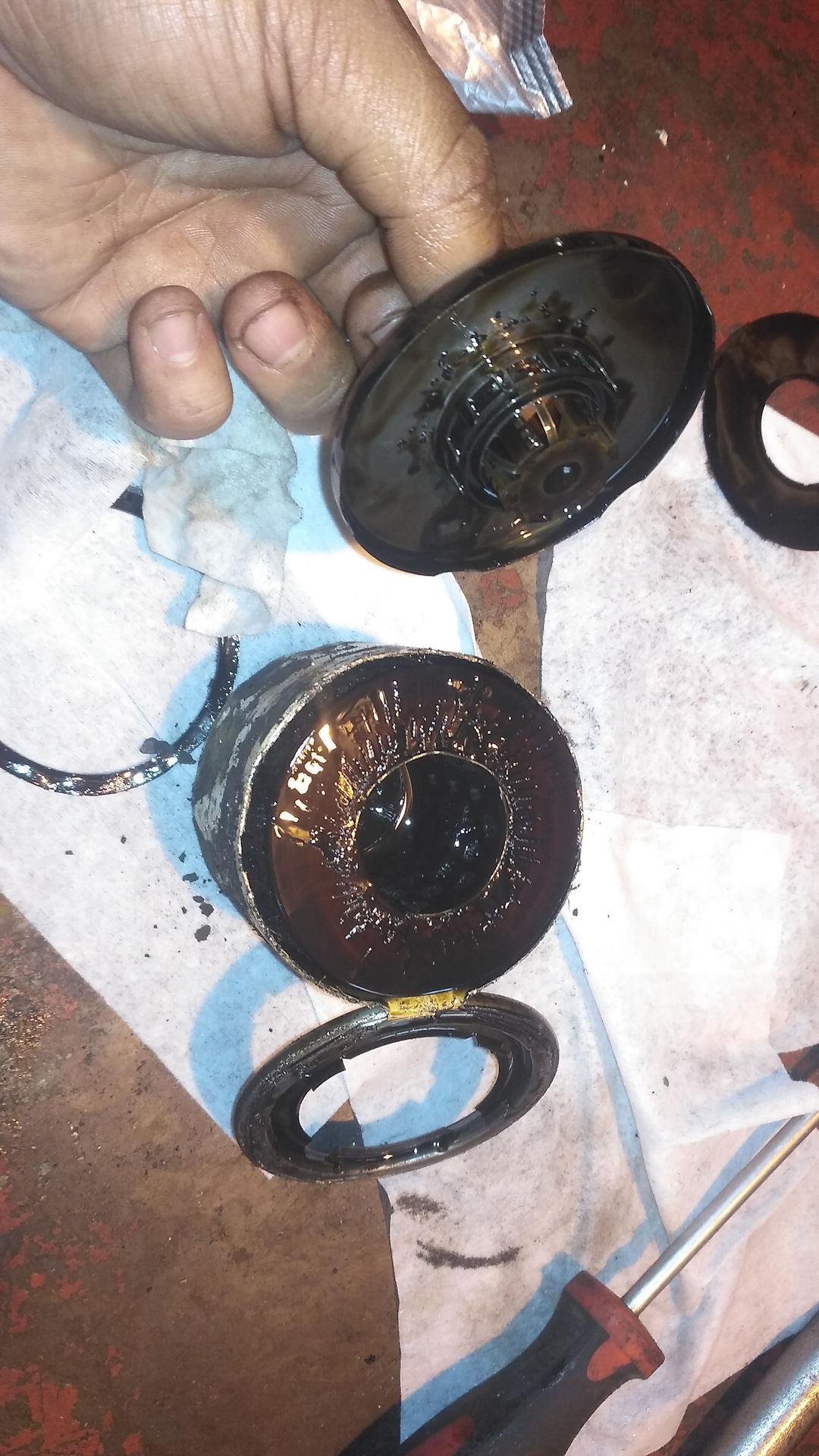

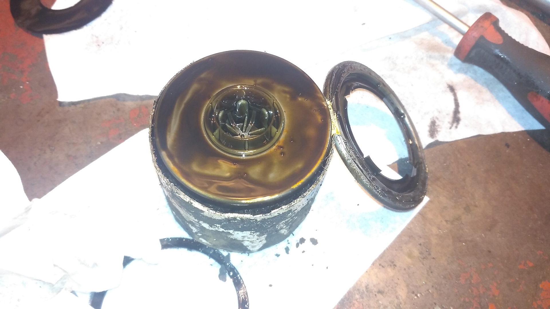

После замены масла решил распилить масляный фильтр "Базальт" прошедший на масле около 11 тысяч километров.
Кому интересно может посмотреть распил нового фильтра Базальт www.drive2.ru/b/463768233233612969/

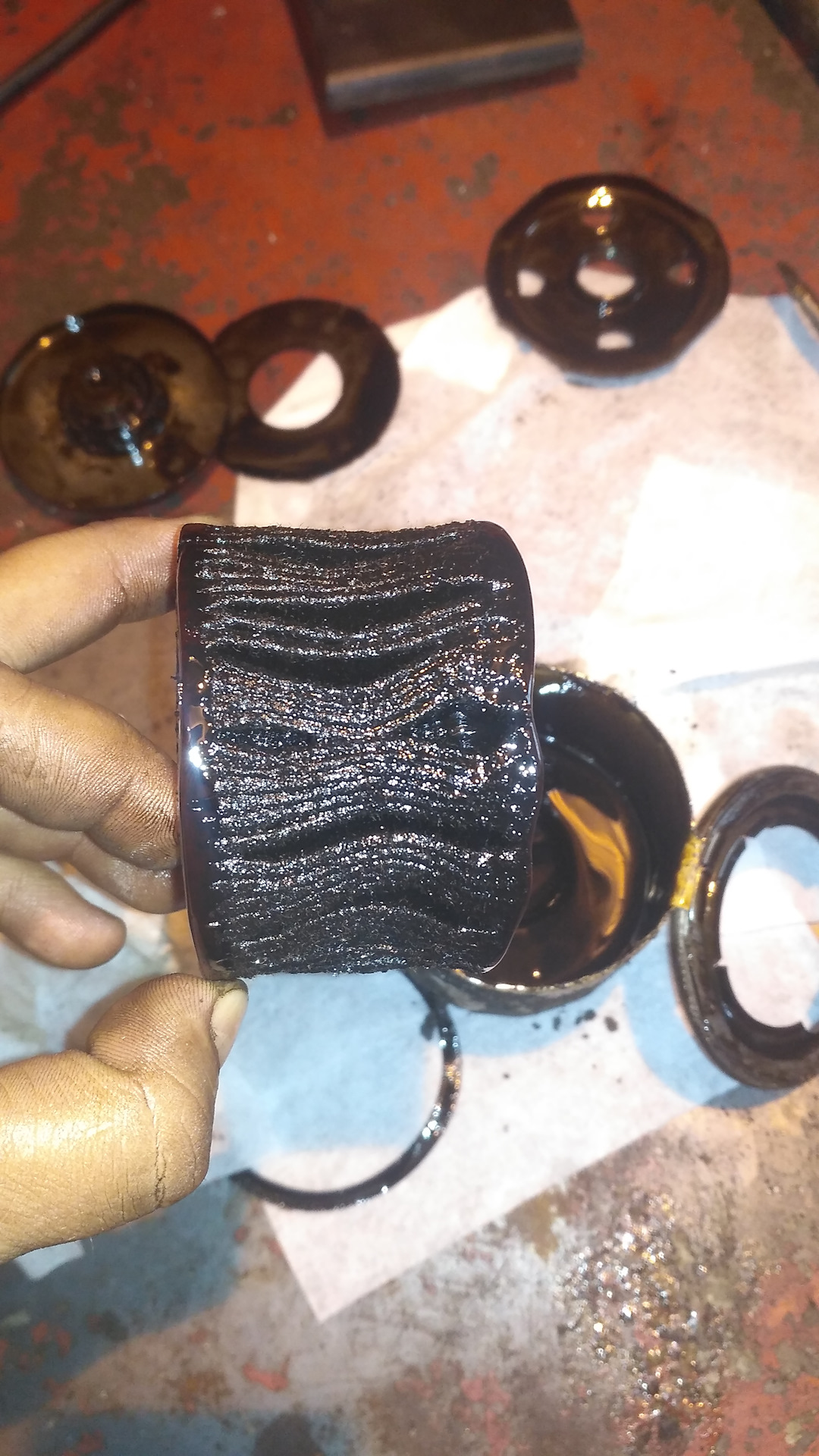

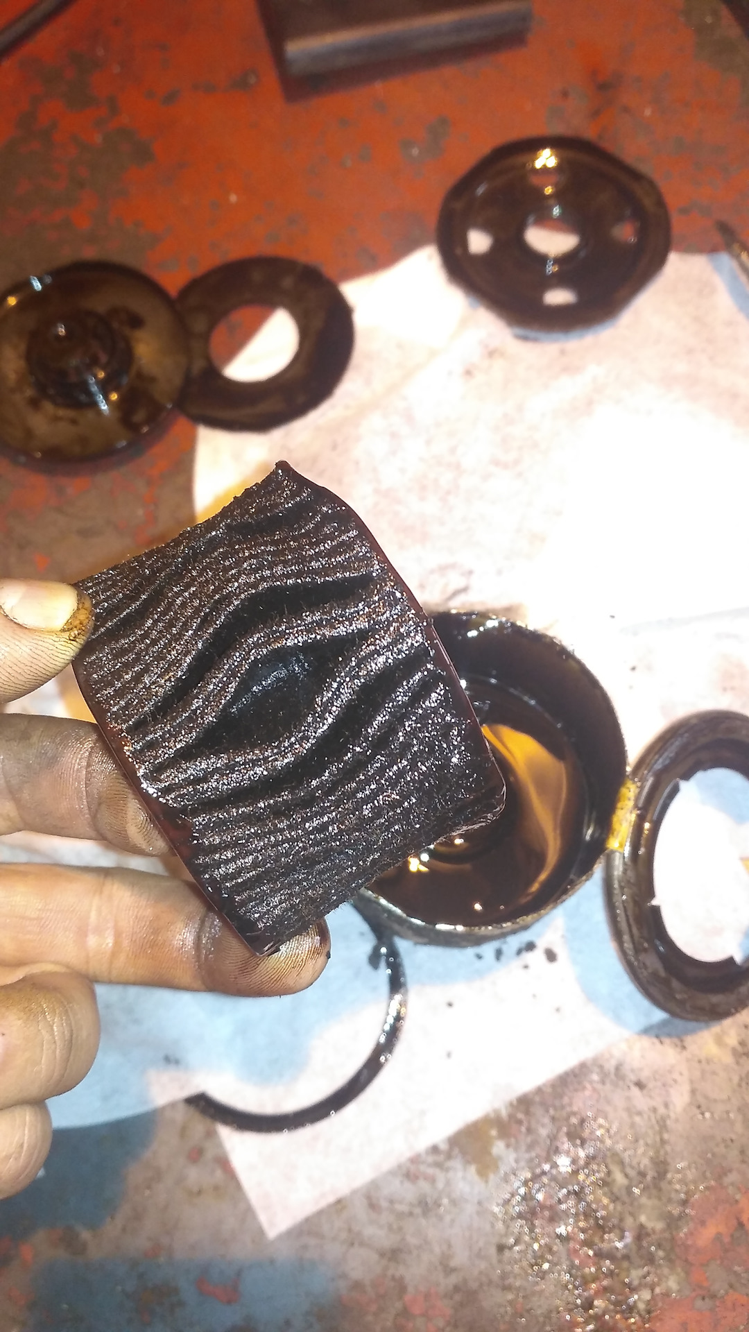

Вот так деформировало фильтрующий элемент за 11 тысяч километров

Понятно что масло давит 4 атм и больше, только это то тут при чём, масло то пружину не трогает а течёт мимо витков, там пружина только чтобы пакет поджать, масло то сквозь бумагу или перепускной идёт который срабатывает при о, 8-1 атм, и если вы обратите внимание то при распиле Манн и Vic, они красивые ровные и не сильно то засратые, а базальт или салют выглядят как кусок каки, все кривые и грязнущие, вот только грязнущие они потому что всё дерьмо в них осталось, а Манн, Vic, красивые такие потому что при срабатывании клапана мазута которая на дне и скапливается летит обратно в мотор, вы хоть раз видели в распиле манн или vic чтобы в них застряло что то крупное, хлопья, сгусток, стружка? А в базальте или салюте всегда на дне песок, хлопья, и т.д. пусть лучше фильтр будет не такой сексуальный при вскрытии но зато это говно в гидриках, наояжителях и фазовращателях да каналах не окажется. Согласны? Косяк базальта в том что уплотнитель плохой бывает, это да, следить надо к сожалению, но допустим у салюта штору рвёт это еще хуже, Ливны премьер с таким же клапаном не встречал лично, похоже легче динозавра увидать чем этот фильтр, иностранные модели с такой конструкцией чтобы 6а ВАЗ подходили я не знаю. Так чтоvic конечно красивый, но грязь опасную как раз такую которая и может гидрик забить при прогазовке или холодном пуске благополучно обратно пустит. Допустим на Фольксваген поло фильтр стоит вверх ногами, там вся мазута м песок наоборот собирается у противодренажного клапана и при срабатывании перепускного не летит туда, а в ВАЗ фильтр стоит донышком вниз, и всё дерьмо крупное осаживается там где как раз у обычных фильтров находится перепускной клапан, более того пружины которые там стоят играют роль коряги в омуте, то есть делают для крупных частей мусора как бы накопитель, и как только открывается перепусной летят обратно в мотор. У базальта есть косяки с качеством я не спорю но фильтрует он отлично, как только я найду импортный фильтр такой конструкции на ваз, уйду мгновенно, но нет такого.
вот мои распилы виков после димексида
www.drive2.ru/l/487146874097107321/
www.drive2.ru/l/504307501827621940/
Ну и что, что крышечки легко отвалились, ничего что они пружиной с одной стороны поджаты, а с другой натяг при прмкручмвании к мотору, в ливнах там вообще картонный диск.
Эта пружина явно давит слабее 4 атм которое создает масляный насос. А жидкость ленивая субстанция течет туда где проще просочится.
А то что при распиле фильтр разваливается в руках это как косвенный показатель качества.

Если фильтрующий элемент так деформировало, это говорит о том, что он забит.
Возможно и через отверстие между фильтром и железной чашкой шло масло
Судя по состоянию шторы — 11 тыс. для этого фильтра на _этом_ двигателе — многовато.
Масло между чашкой и фильтром — может и шло, вопрос — при каком давлении. Скорее всего — не меньшем, чем давление открытия перепускного клапана. А когда масло без фильтрации через перепускной клапан идет — не играет ни какой роли, если оно при этом между чашкой и фильтром просачивается…

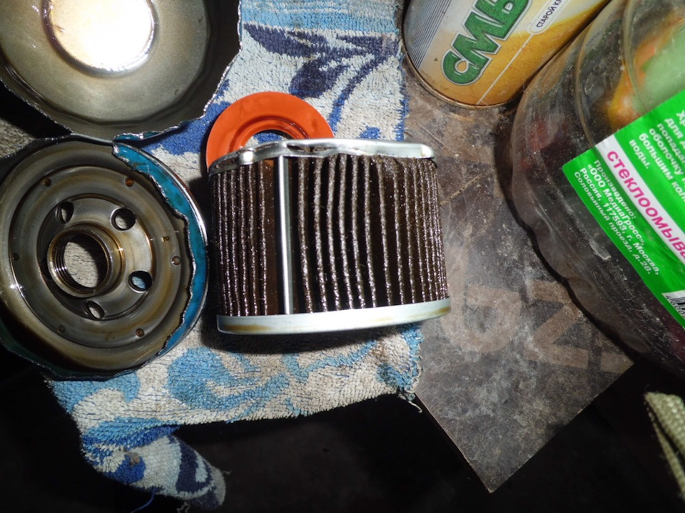

мне больше теперь японские фильтра нравятся. Vic сделаны на столько качественно чтоб фильтрующую катушку разобрать надо еще постараться) www.drive2.ru/l/487146874097107321/

мне на хонде виковский фильтр понравился, я его вандальным способом ломал фильтрующую катушку. герметик от железных чашек даже не хотел отламываться пока не пильнул ножовкой бумагу www.drive2.ru/l/487146874097107321/

я их два штуки купил один отдал на распил www.drive2.ru/b/463768233233612969/
второй себе поставил
