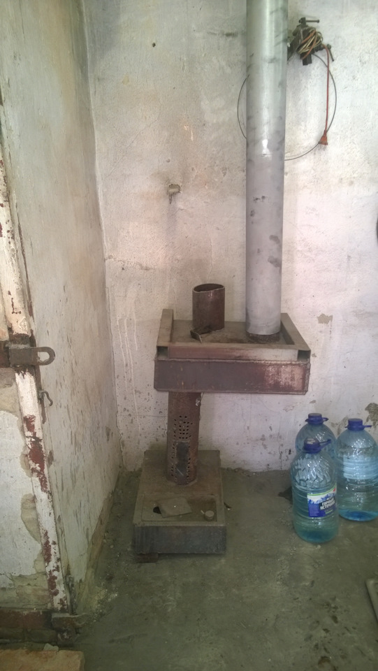

Вот такая печка у меня. Пока разобрана так как ворота переделывали под уаз. вторая труба просто кусок стоит на печке.
Для такой надо что-бы отработка была без воды, антифриза и т.д, короче подготовленная. И с разу не потушишь. А так жарит тоже, если правильно сделана.
да нет закрыл поддувало и она через минуту потухла. но я еще потолок обтянул чтоб тепло не уходило.

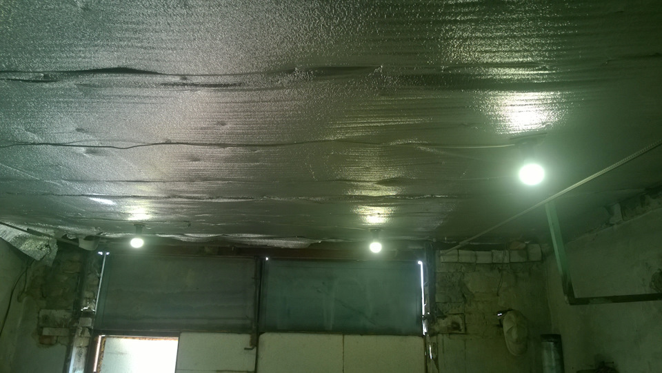

Ну ок, тогда. Я тоже думал дополнительно изолоном обтянуть. У тя какая крыша, дерево, ж/б плита? И как с этим утеплителем, заметно лучше?
крыша дерево и залитый бетон с этим утеплителем становиться в разы заметней. Брал самый тонкий утеплитель.
крыша дерево и залитый бетон. Чет не понял, это как?) И теплей реально стало?
лежат швеллера поперек гаража между швеллерами доски и крыша залита бетоном. Если раньше поддувало было открыто постоянно то щас минут тридцать потом я его прикрываю. Когда мы зашивали потолок этой изоляцией у нас топилась печка и когда доделывали над печкой то тепло которое поднималось в верх отражалась от нее и это прям хорошо чувствуешь когда стоишь на верху. Расход масла сократился литра на 2.
Теперь ясно. А как крепил изолон?
степлером мебельным
А с водой печка как дружит?
Шкворчит и еще сильней горит если мало воды. Если много попадет случайно(как вчера из свеже привезённой бочки не отстоявшейся) то потухнет. Но нам этого не надо)…коррозия быстрая
Доброго времени суток! А можно по-подробнее о печке? Схемы, чертежи и т.п. принцип действия.
Привет! Делалось из металлалома практически, на глаз) Что было в наличии. Схемы нет. Труба была 219, основа печи, от нее и скакали. Чертежей и описаний полно в сети. Схема не новая. Но проверенная. Главное наддув воздуха и полное сгорание топлива, без вони и копоти. Фактически такой печи не нужен даже дымоход для тяги)
