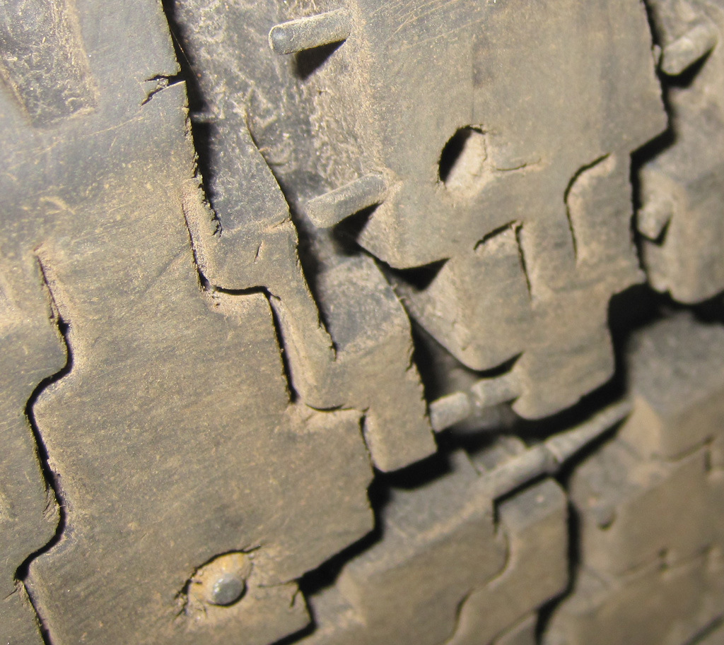

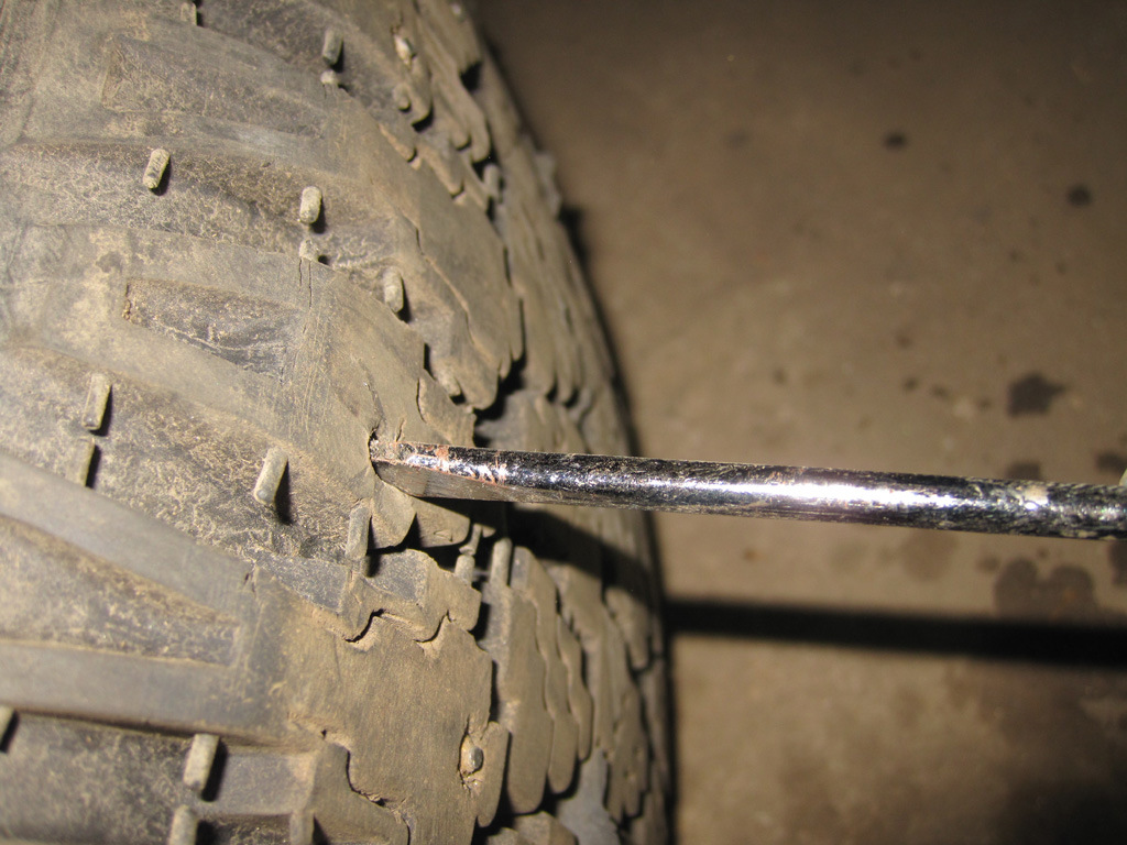

Сперва убеждаемся в отсутствии в посадочном месте камушков, если они есть, извлекаем отвёрткой:

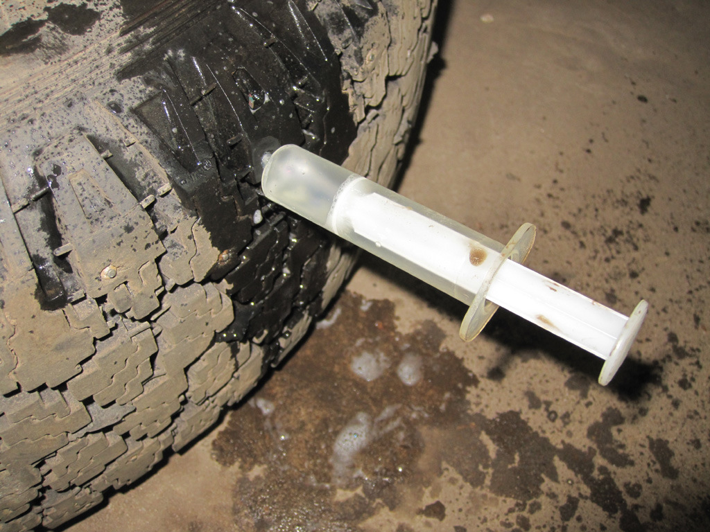

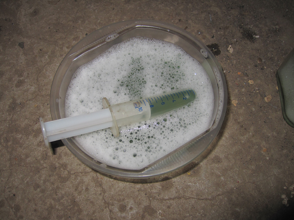

Для промывки и в качестве смазки изпользуем водный раствор чего-нить моющего. Я взял средство для мытья посуды:
Шприцом промываем отверстие, при этом на носик надо давить, чтобы возник канал отвода жидкости.

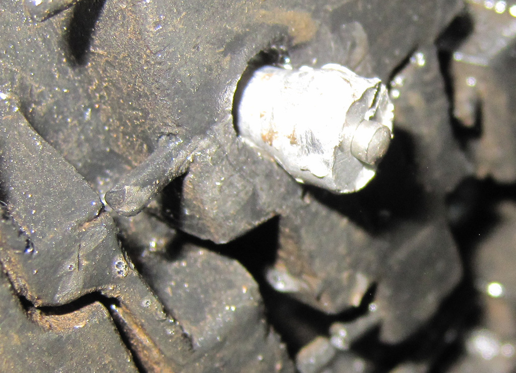

Плоскогубцами наживляем новый шип

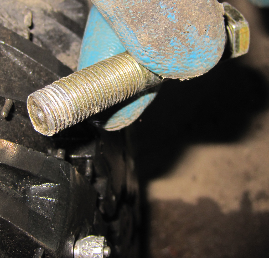

Далее берём прочный болт и используем его как оправку:

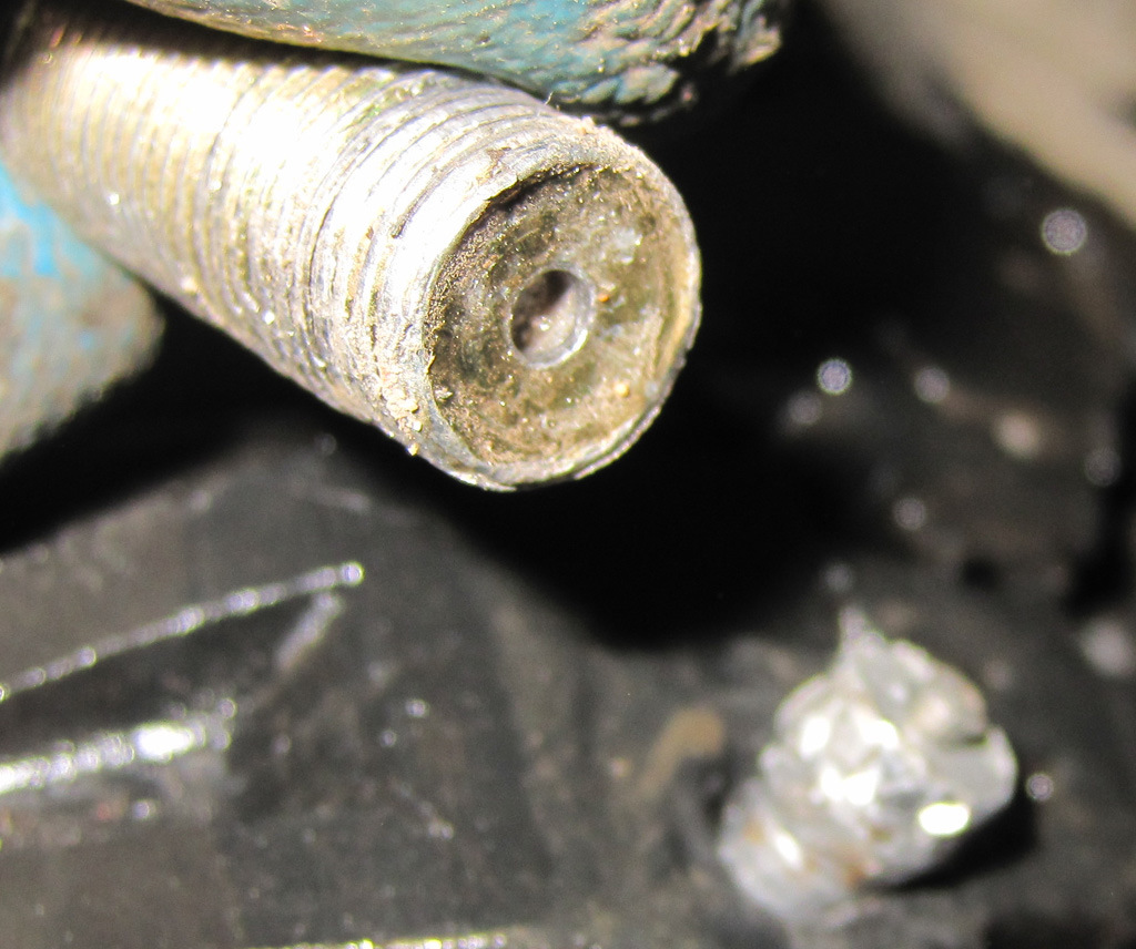

Для того, чтобы болт не слетал — в центре сверлим отверстие под шип:

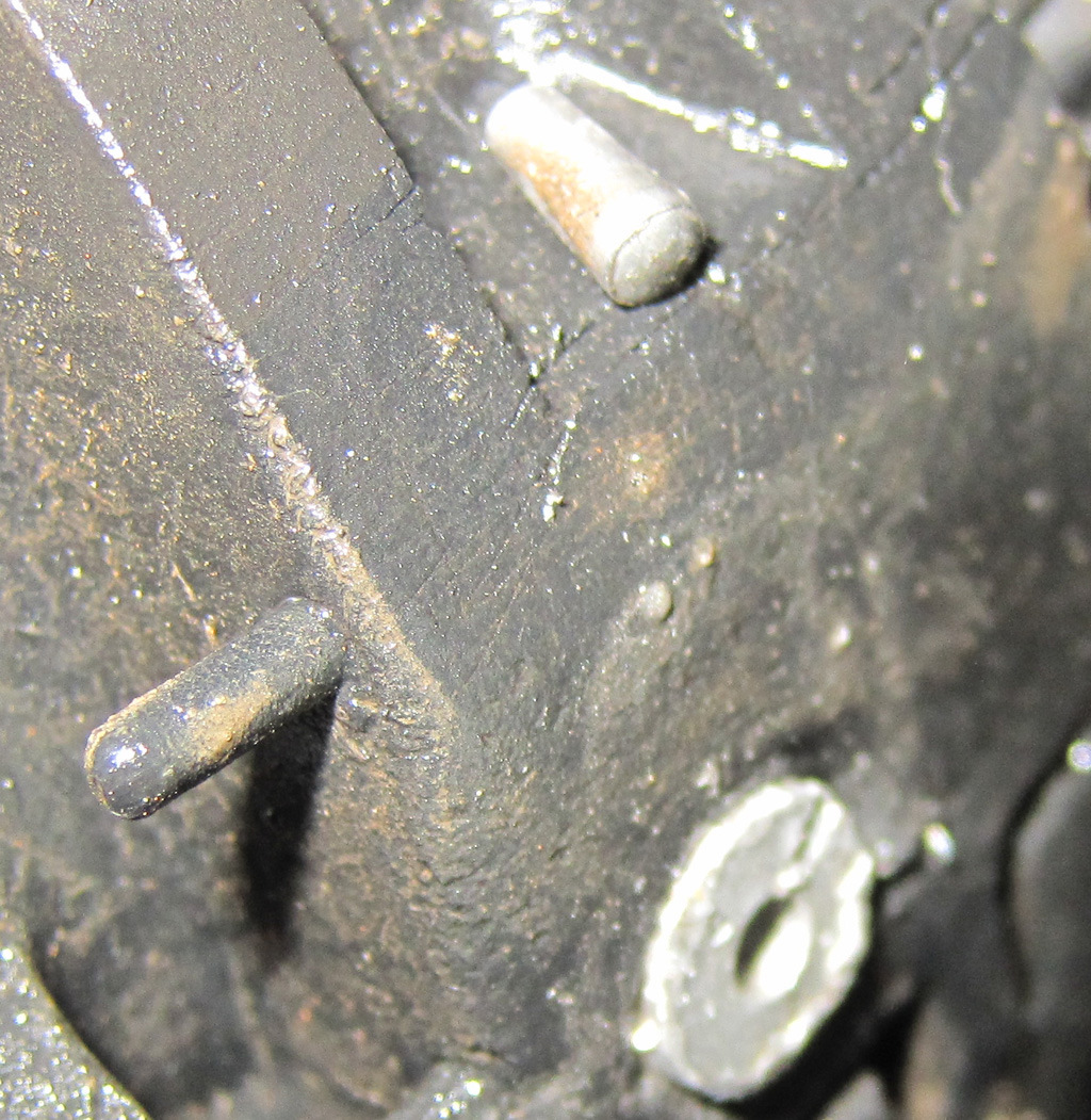

При заколачивании из одного шипа выпал сам элемент, нехороший знак. Но возможно это из-за того, что я сильно сжал корпус плоскогубцами

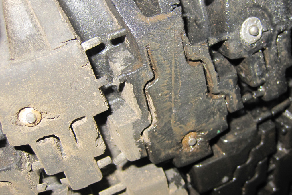

Вид на готовый шип и старые.
Я ожидал замены штук 30 шипов, по факту не хватало 2 в заднем правом колесе и 9 в заднем левом. Интереснр, что будет с китайскими шипами по весне.
