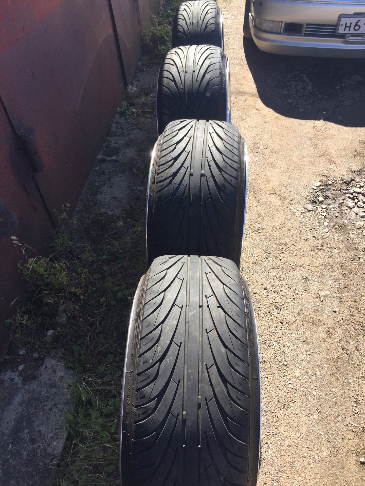

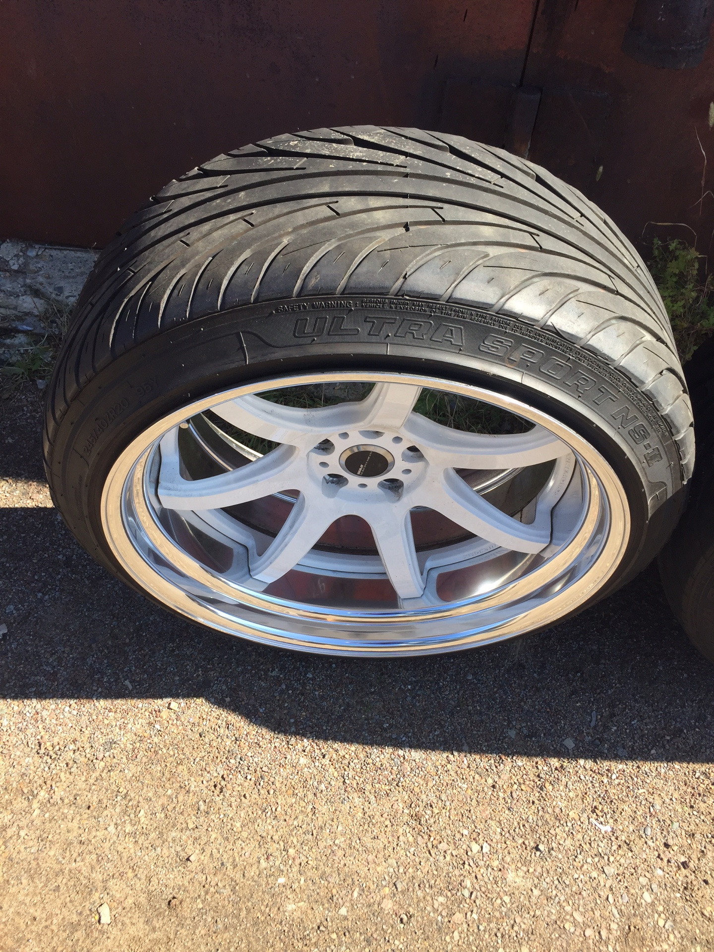

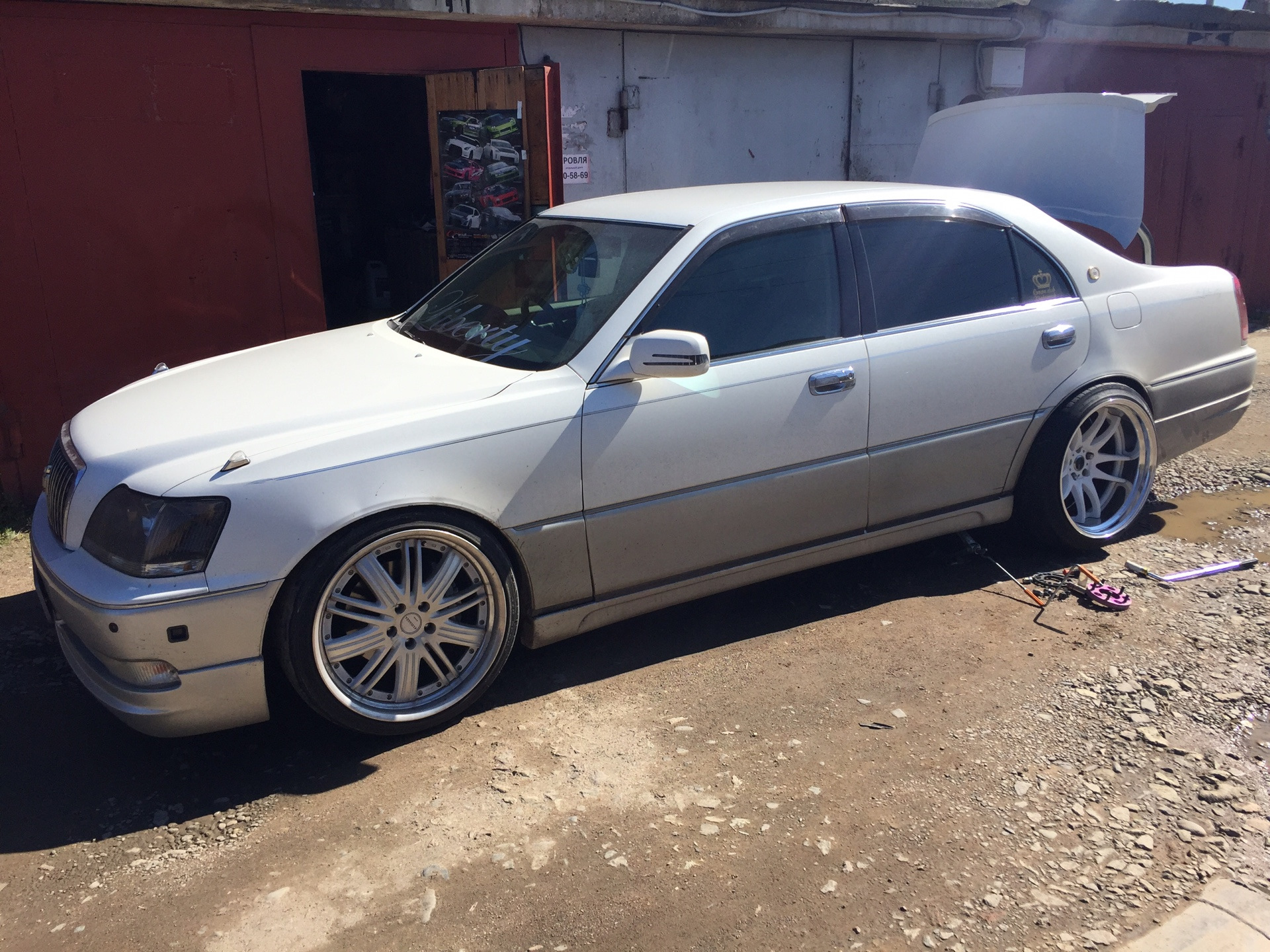

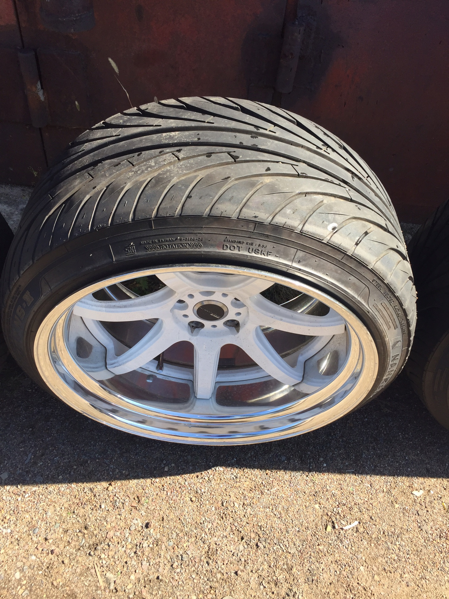

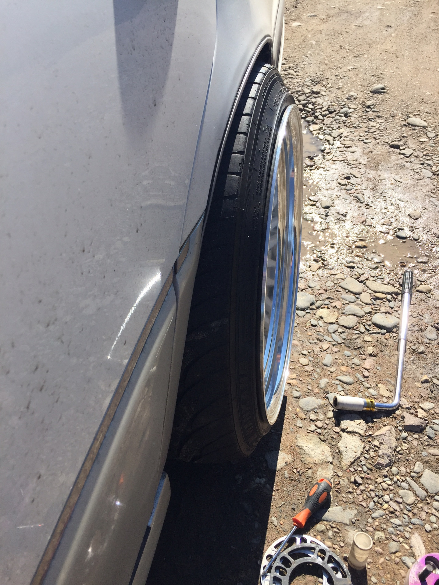

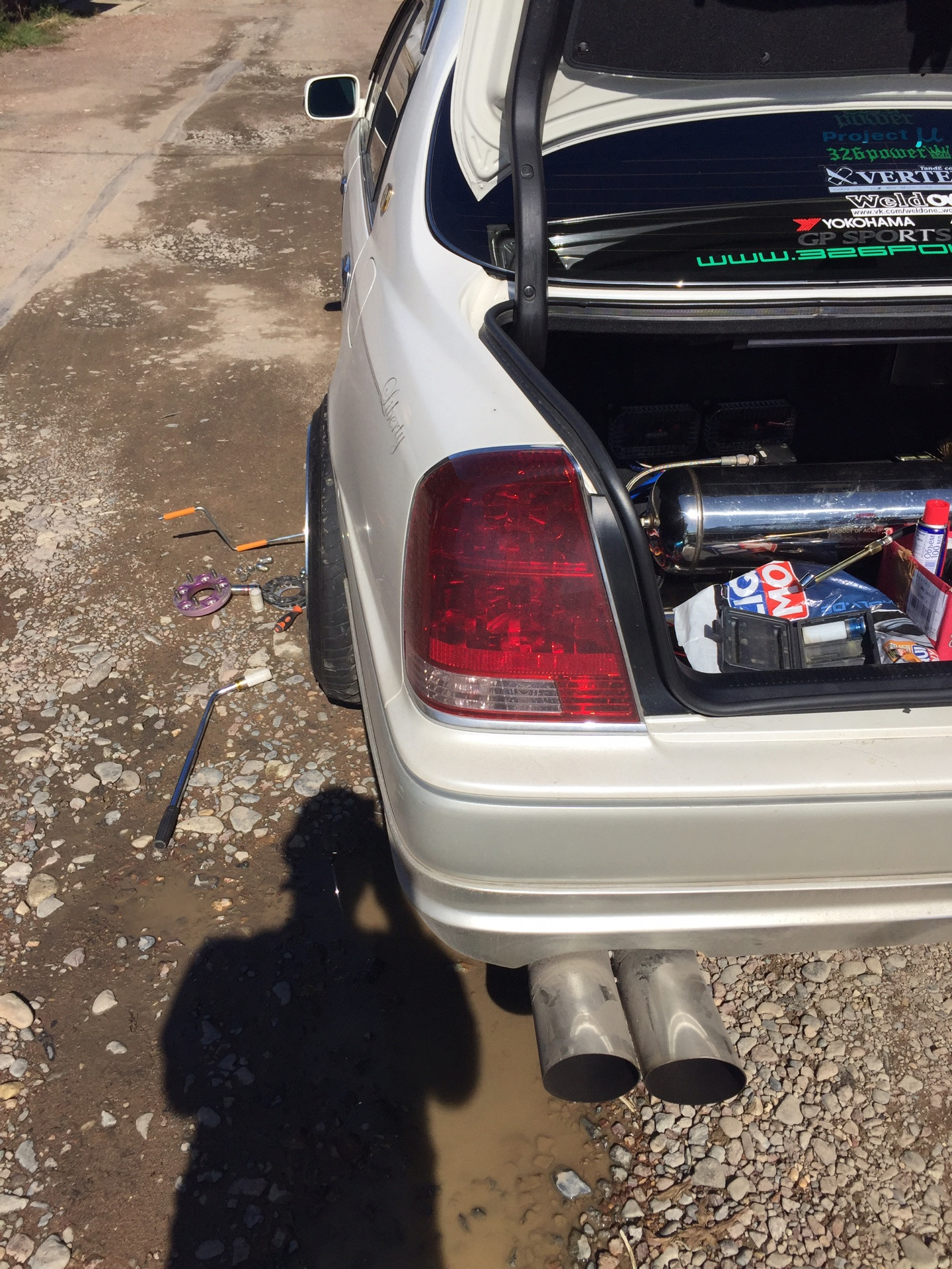

Всем привет !

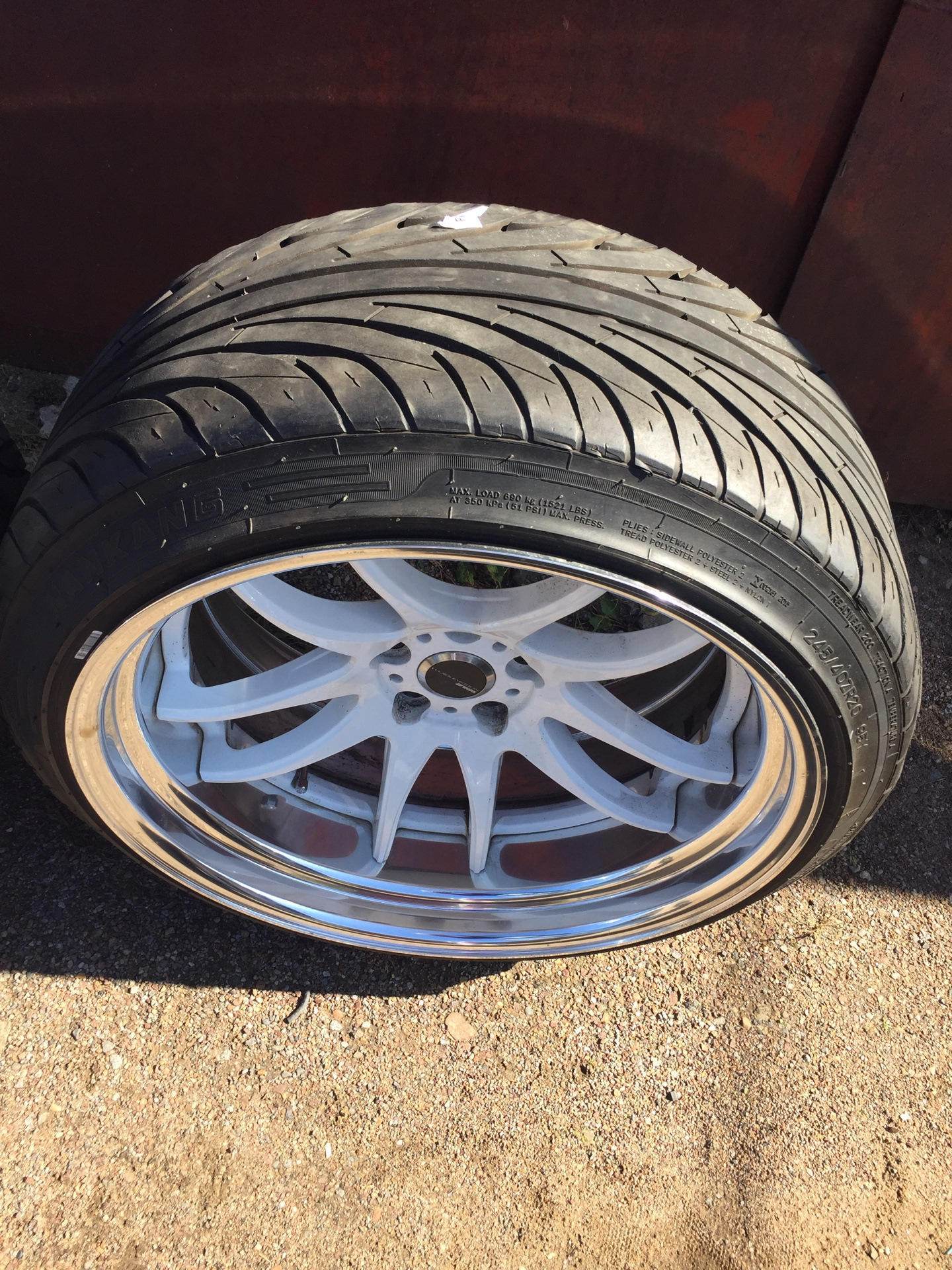

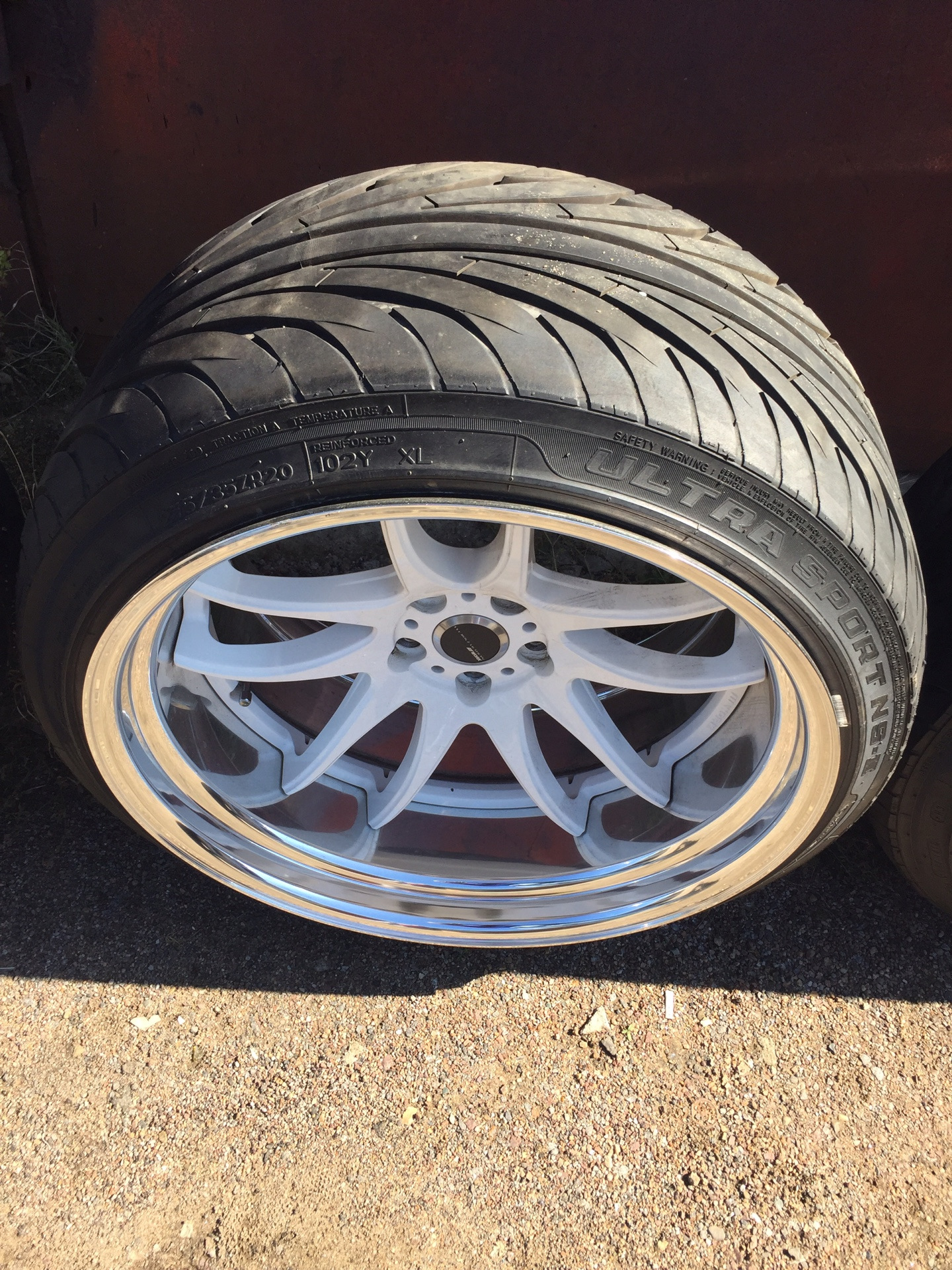

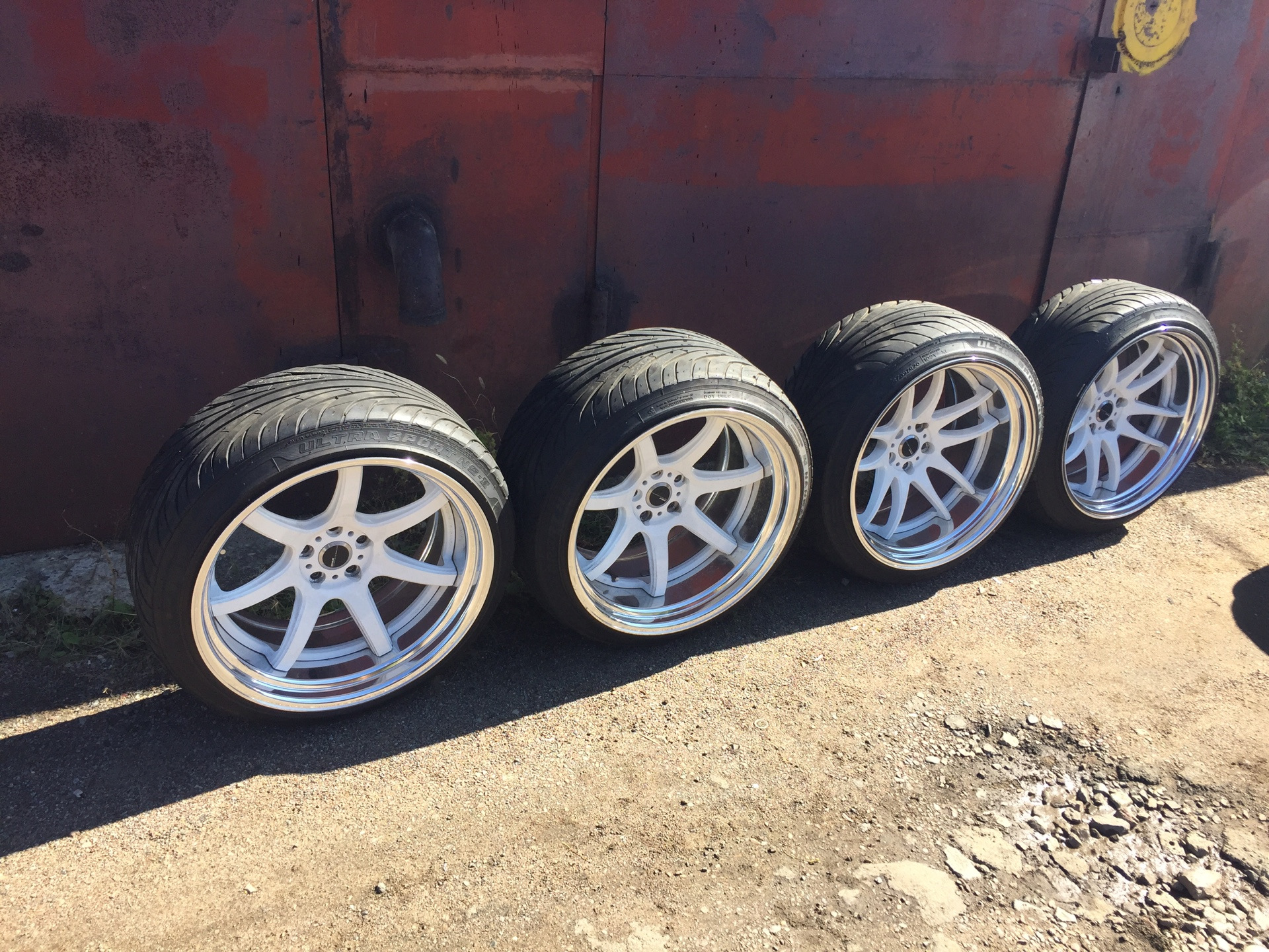

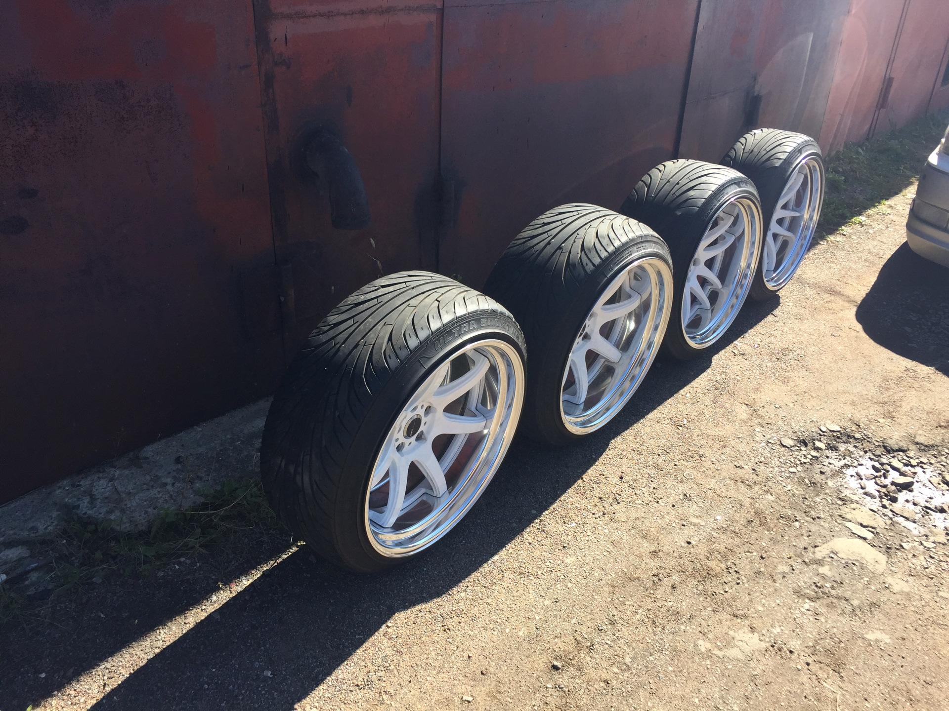

Пришли колеса и сразу на примерку. Были мысли что перед может не подойти, а перед и примерять не стал, так как зад не встает… По ширине 12 и с вылетом -5 при раскатанных арках колеса не встали. Делать под них арки или менять рычаги на развальные не хочу. Поэтому буду продавать колеса. Если кому понравились, пишите в личку! На зад надо брать 11j с вылетом 0. Тогда под мои арки все встанет четко! Без всяких проставок!
Начинаются поиски и покупка нового комплекта…

245/40/20 спереди будет шаркать обо все что можно в повороте, арки размер маловат
На перед надо 235/35 на зад 255/35

а мне чета первый вариант больше нравится
Полка маловата …(
Диски вообще каефффф, жаль что не встали

Зачетные диски.Плюсанул.
Японец конченный маньяк, чтоб заказать разные рисунки, на лево один, на право второй))))
