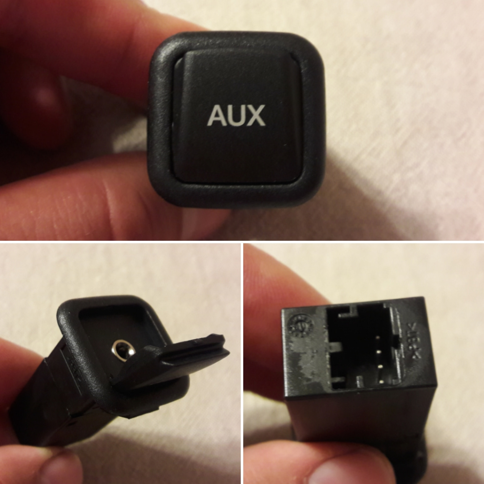

Всем привет!

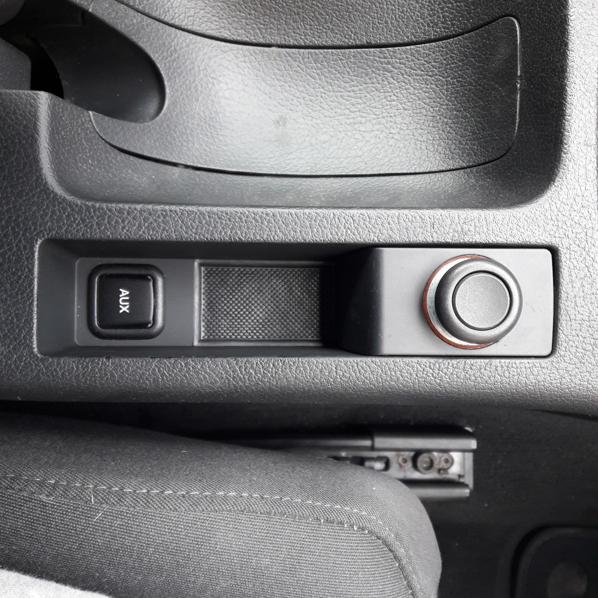

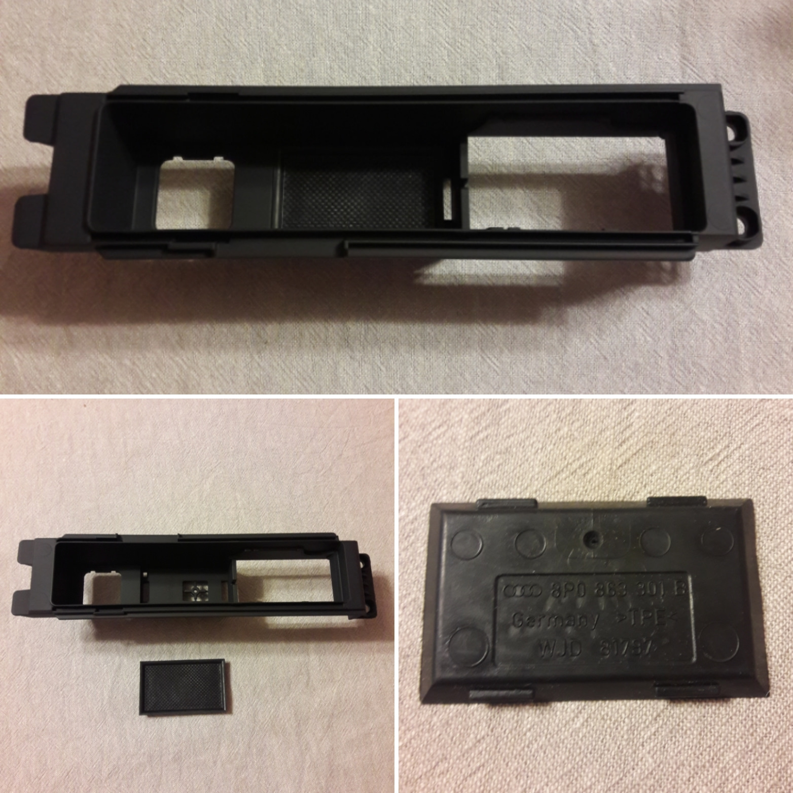

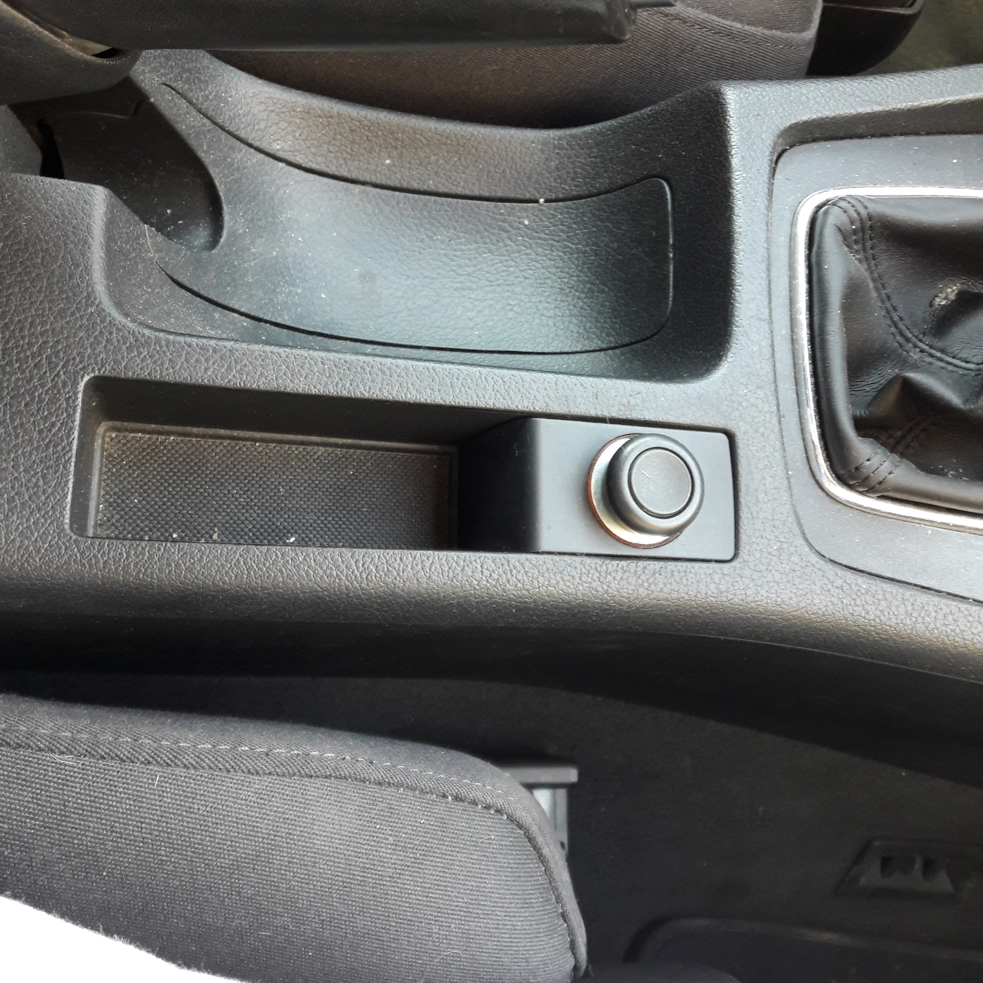

Желание установить AUX закралось давно, но честно сказать не нравились варианты установки, хотелось выполнить установку на полностью оригинальных компонентах, без выпиливаний и вырезаний.
На моё счастье AudiBOSE выложил отчет по установке AUX, ну и само собой я загорелся.

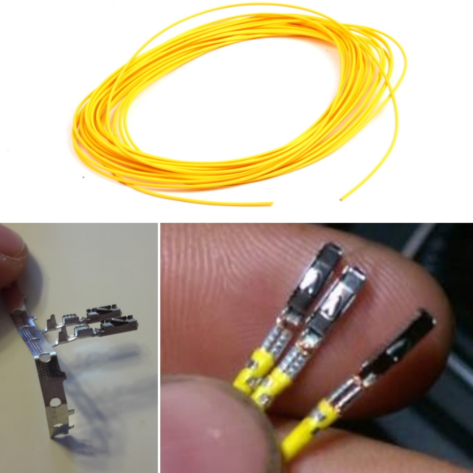

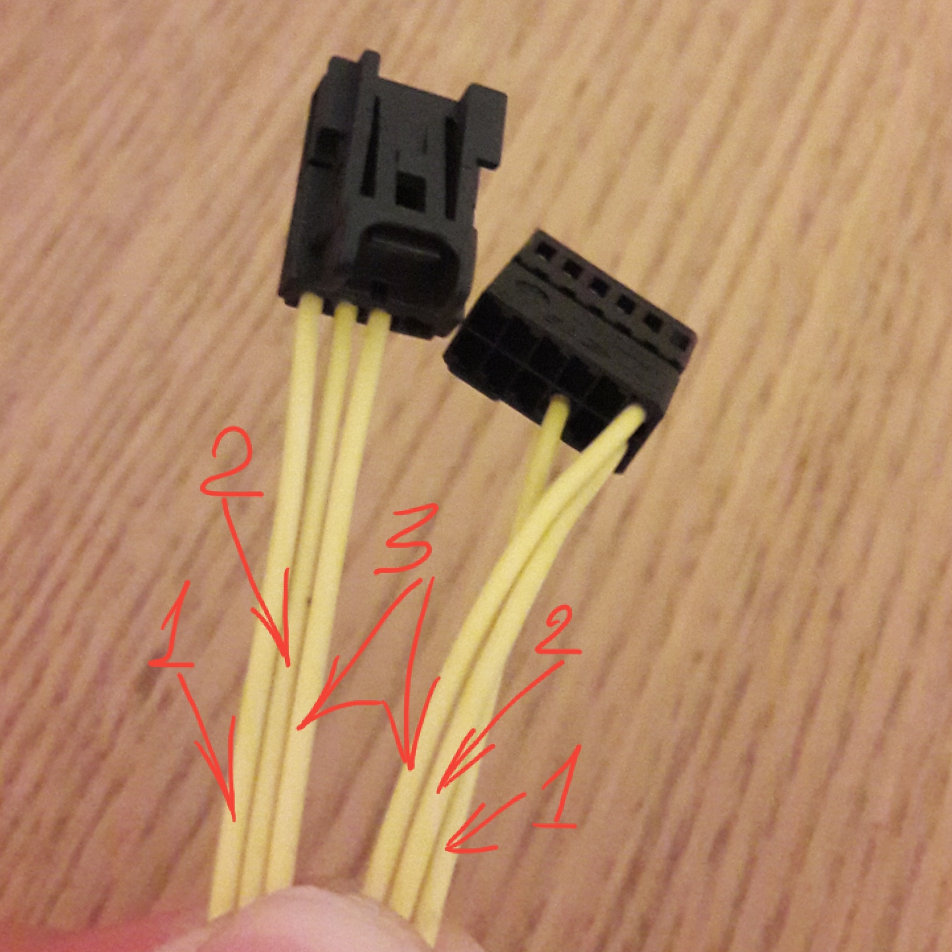

Еще огромное ему спасибо за то, что заказал мне все детали и самое спасибо при спасибо за то что избавил меня от установки ПИНов на провода, нанотехнолог из меня еще тот.

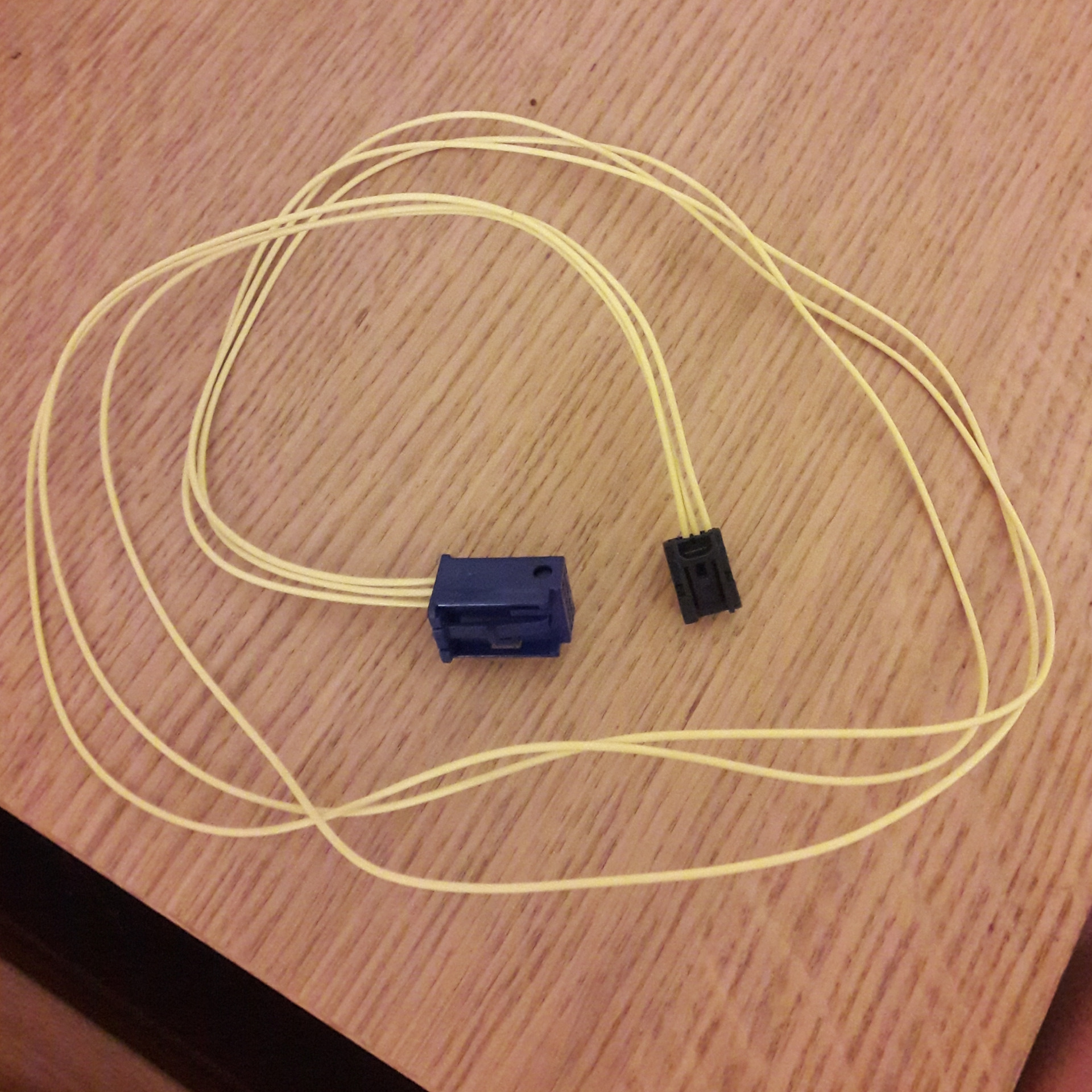

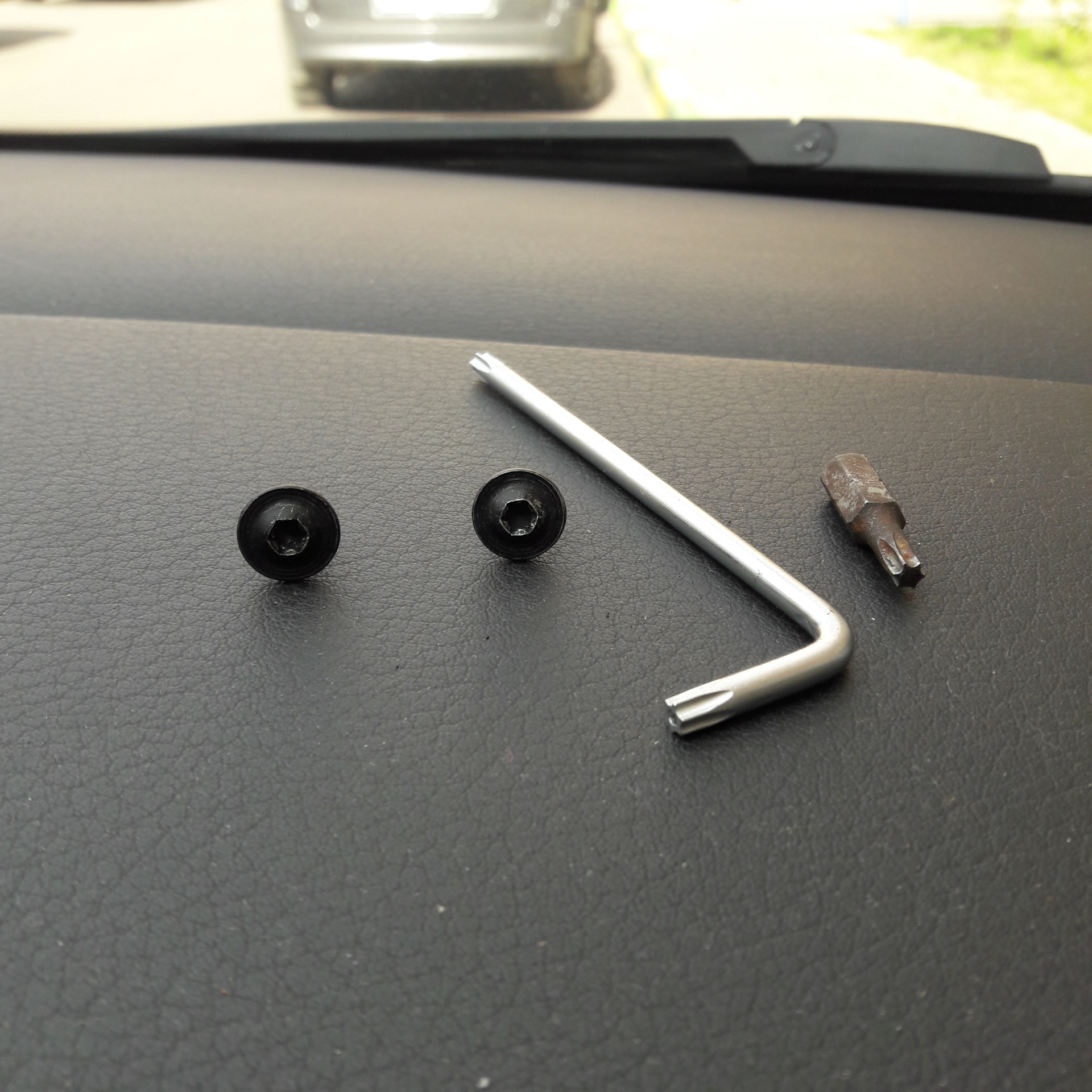

Для установки AUX нам понадобятся:

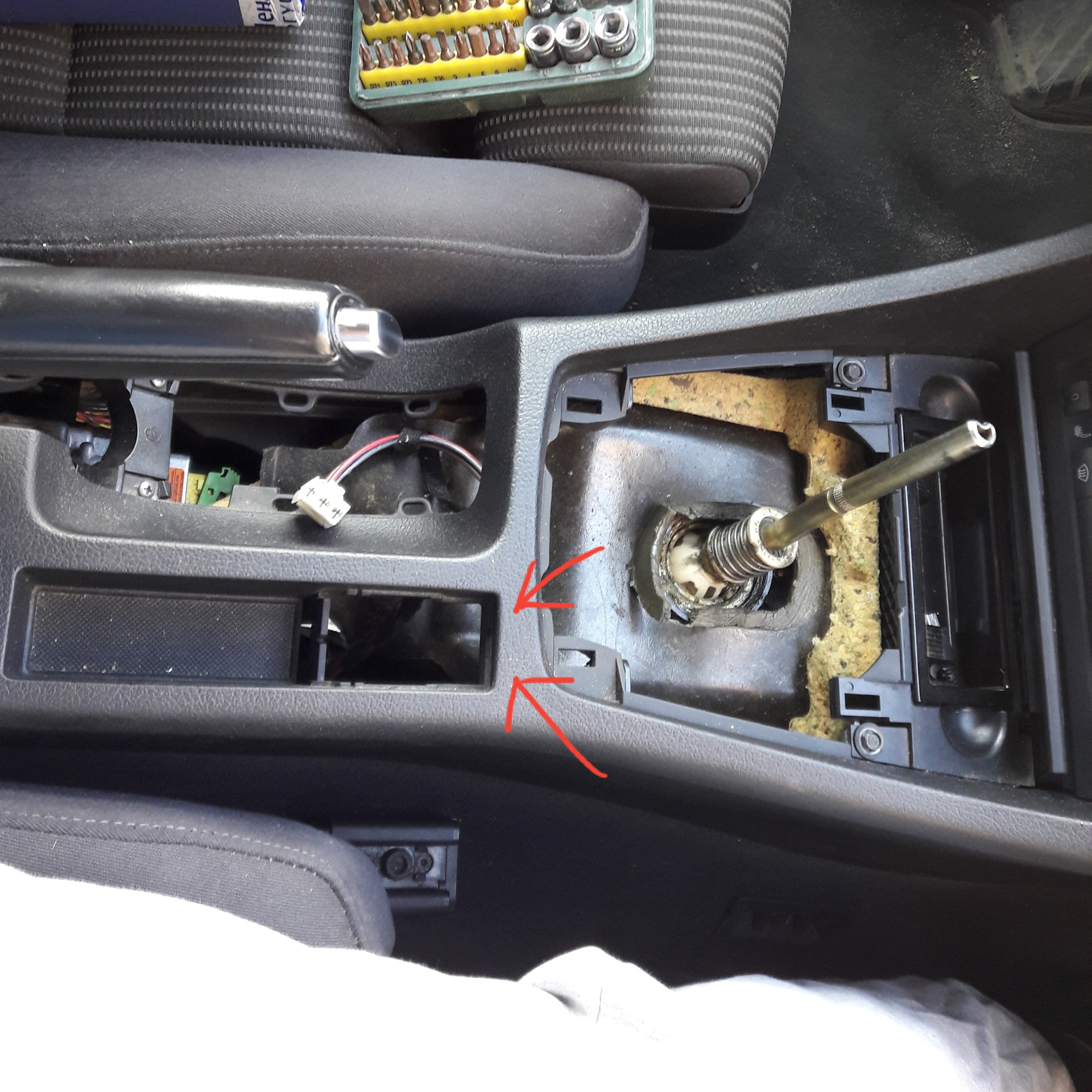

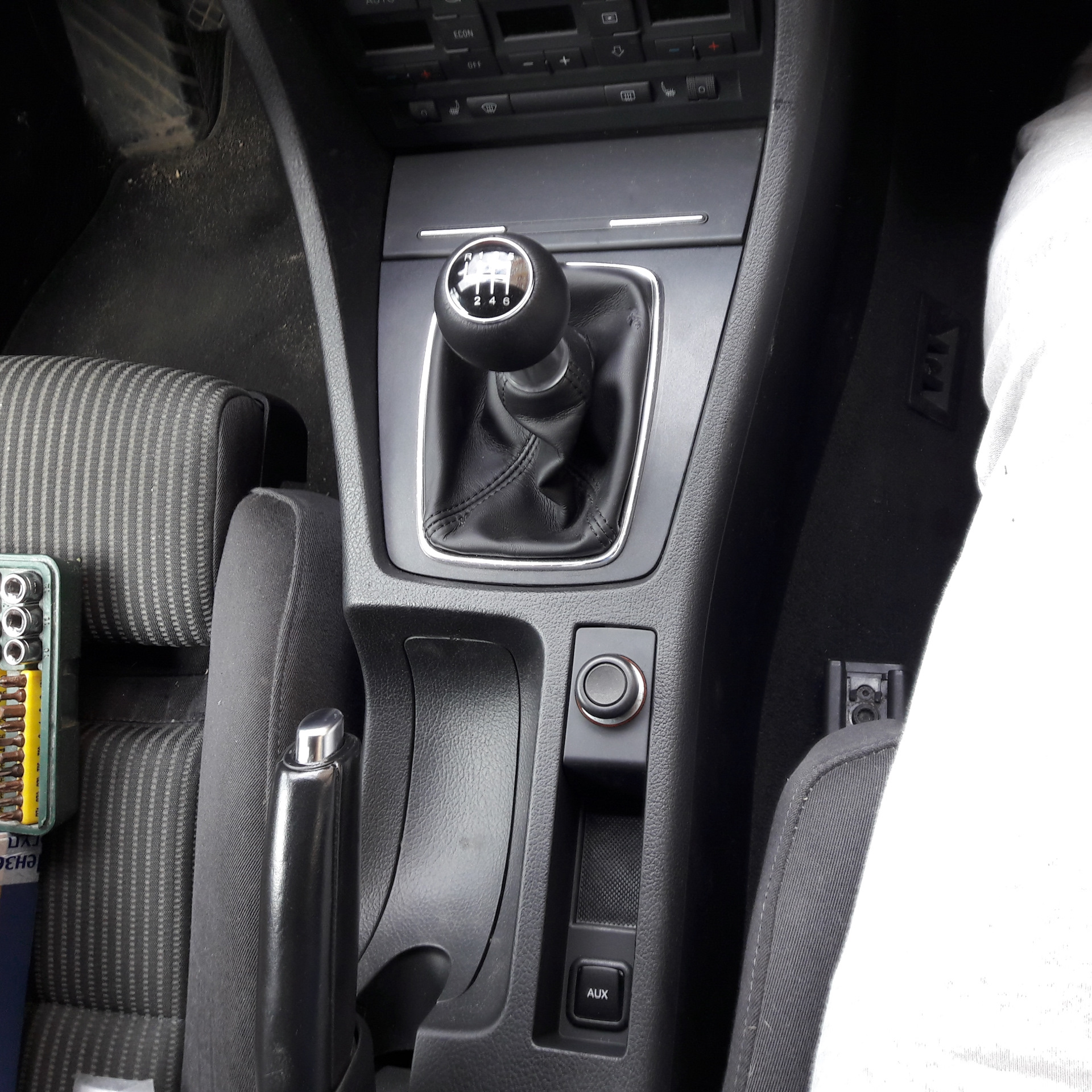

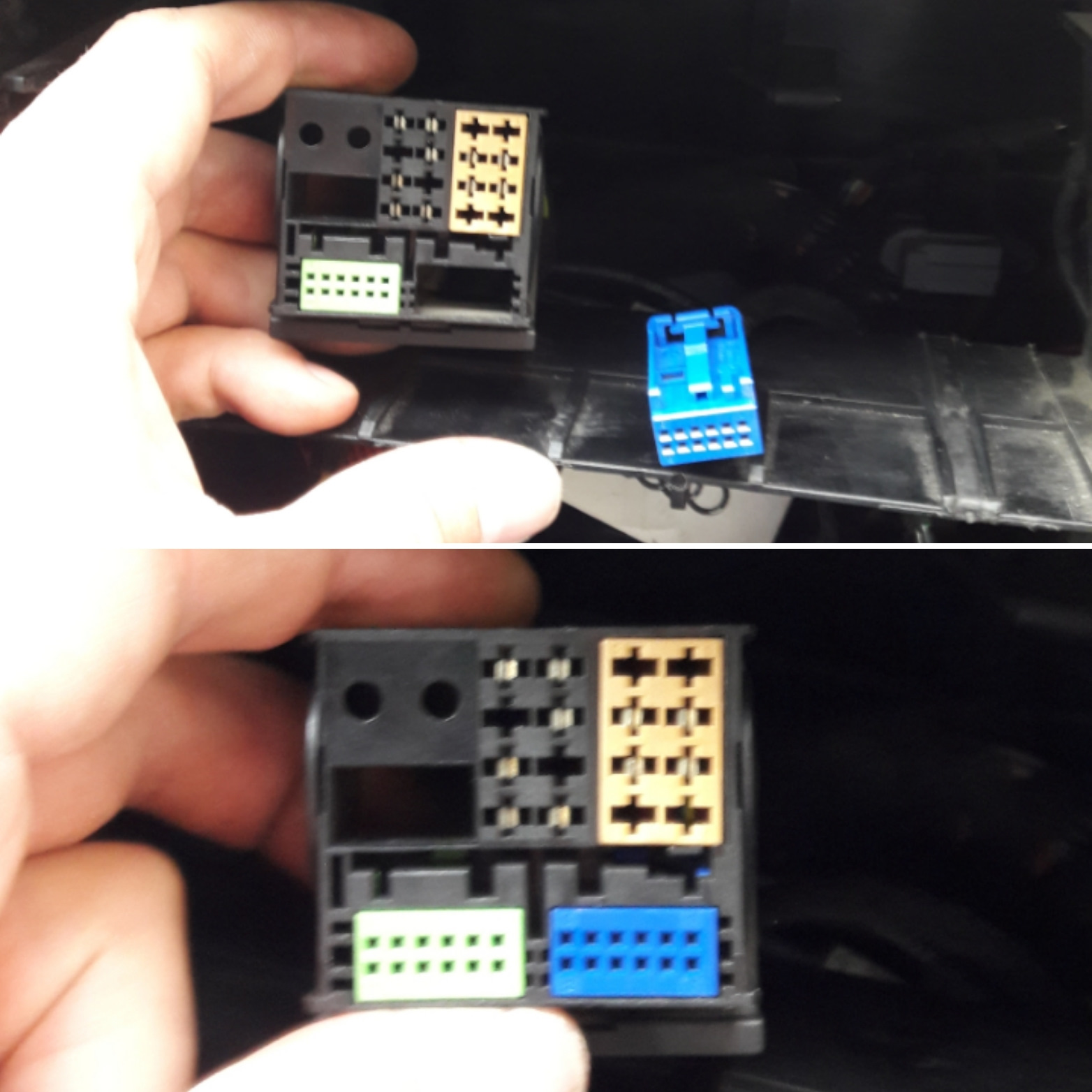

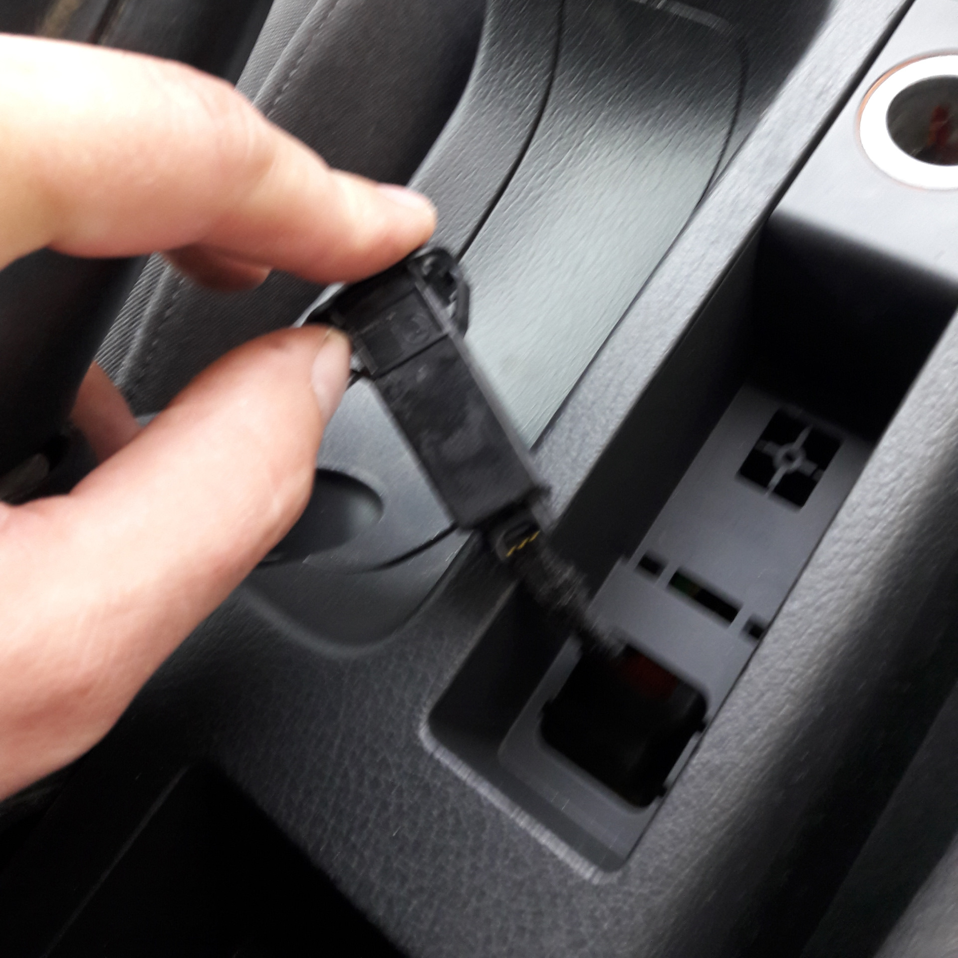

Приступаем к установке:

Сохраняем кодировку и наслаждаемся.
P.S. Натурные испытания проводились на телефоне Samsung Galaxy A3 (2016), играет чуть-чуть тише чем с диска.

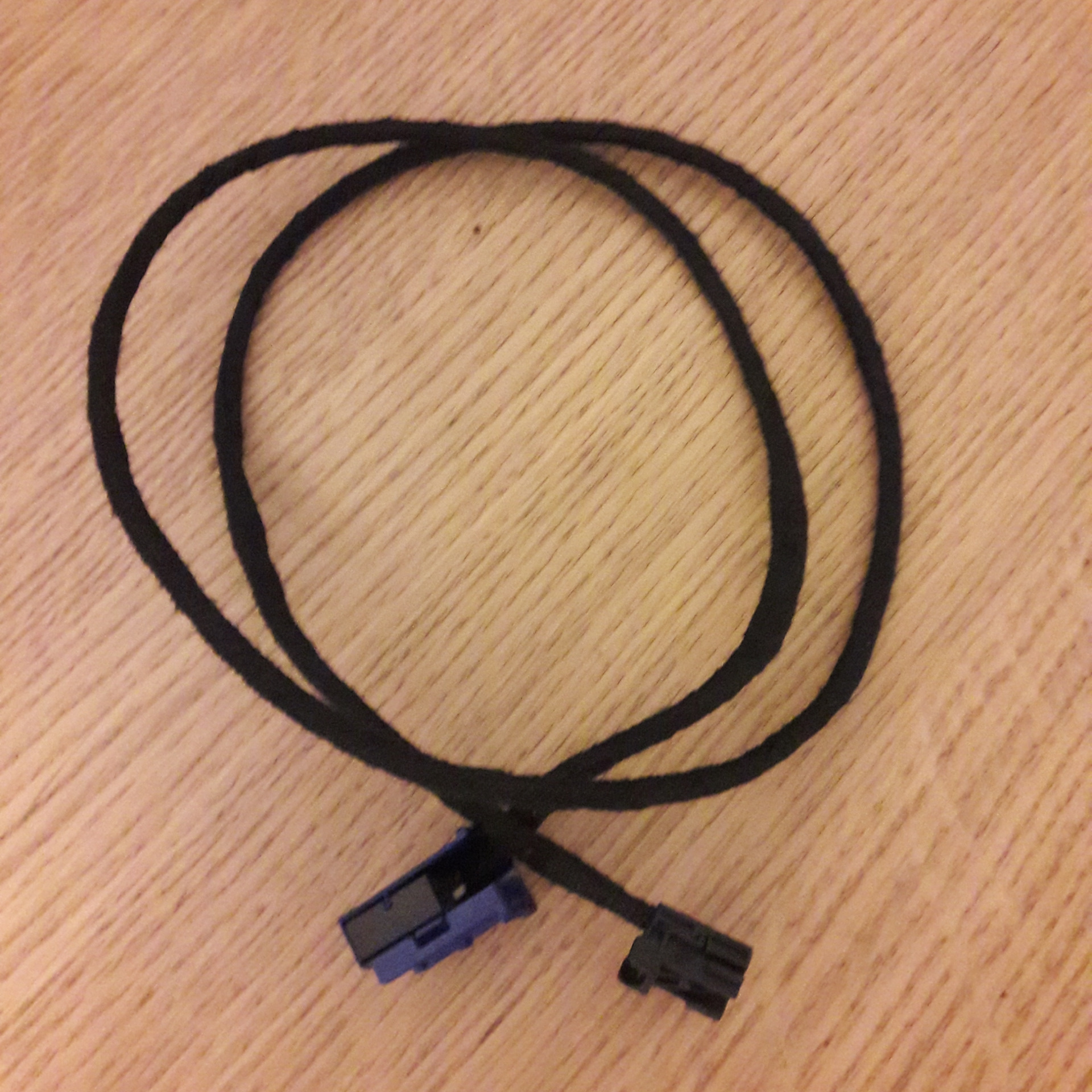

Провод с Рушаном купили на двоих. Брали 10 метров, потому что тех проводов, что по 60 см не хватает, а наращивать провода когда есть возможность взять провод нужной длины я считаю не правильно.

А если магнитола в vcds не выходит на связь? Как с ней связаться то?

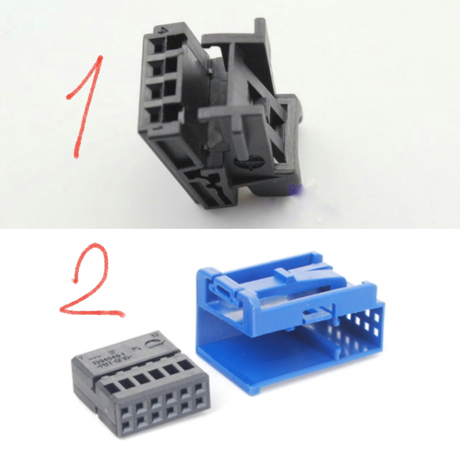

большой вопрос?у меня стоит уже такой синий разъём и там много разных проводов в этом разъем, что делать?
Сейчас уже и не помню.
у меня конечно есть предположение, что это идёт на чейнджер…я понял спасибо))
Не за что.

Аккуратно сделано все, молодцы…я тем же путём провёл провод aux от ятура (мп3/адаптера) только вывел провода usb и аукс чуть дальше в нише под подлокотником.
Спасибо, старались)))

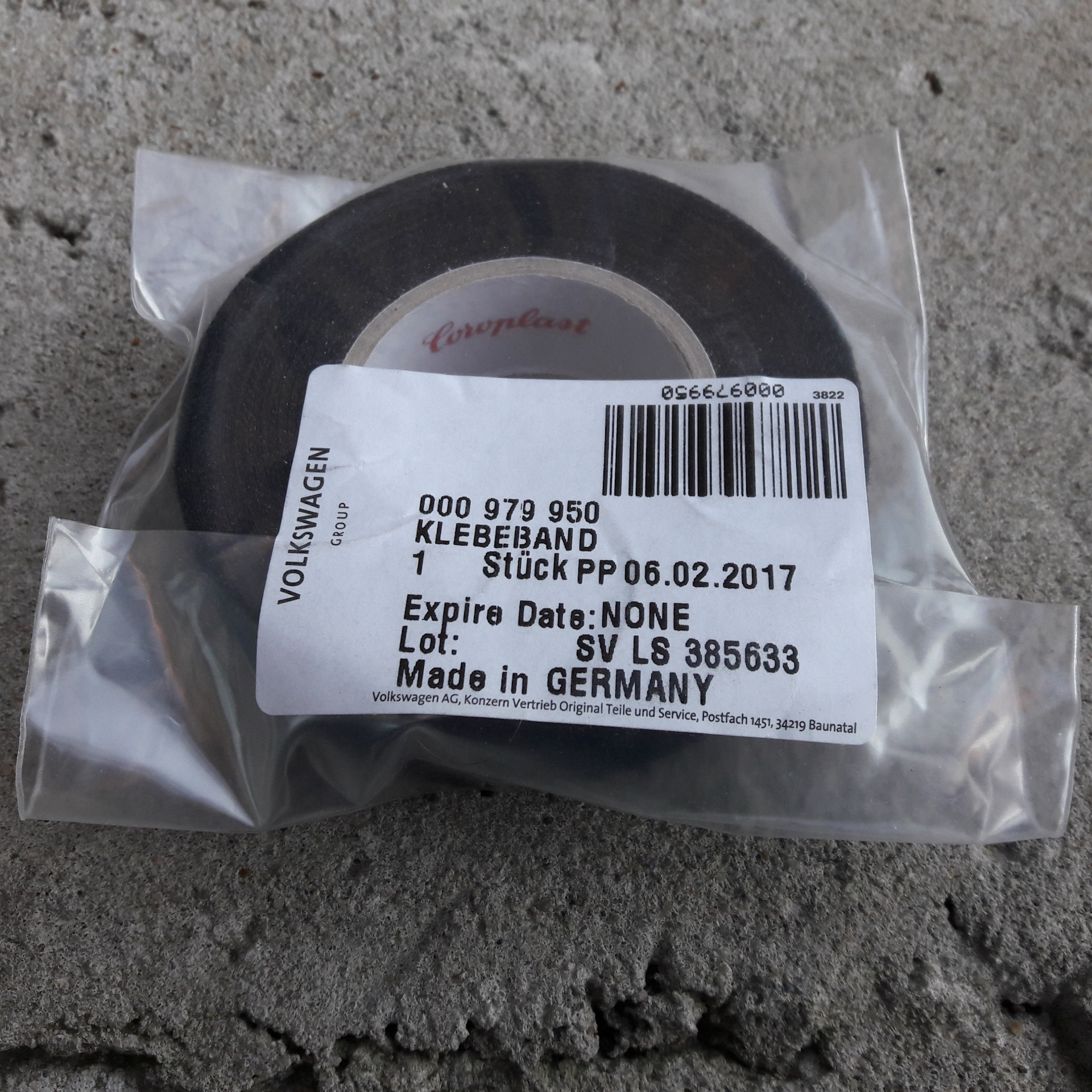

"Золотая изолента" — ахахахахахахах))))
дак пипец ценник )))
Сколько кстати?
примерно 300 р.
Ну это же Ауди)))
С другой стороны, все аксессуары реально качественные.
