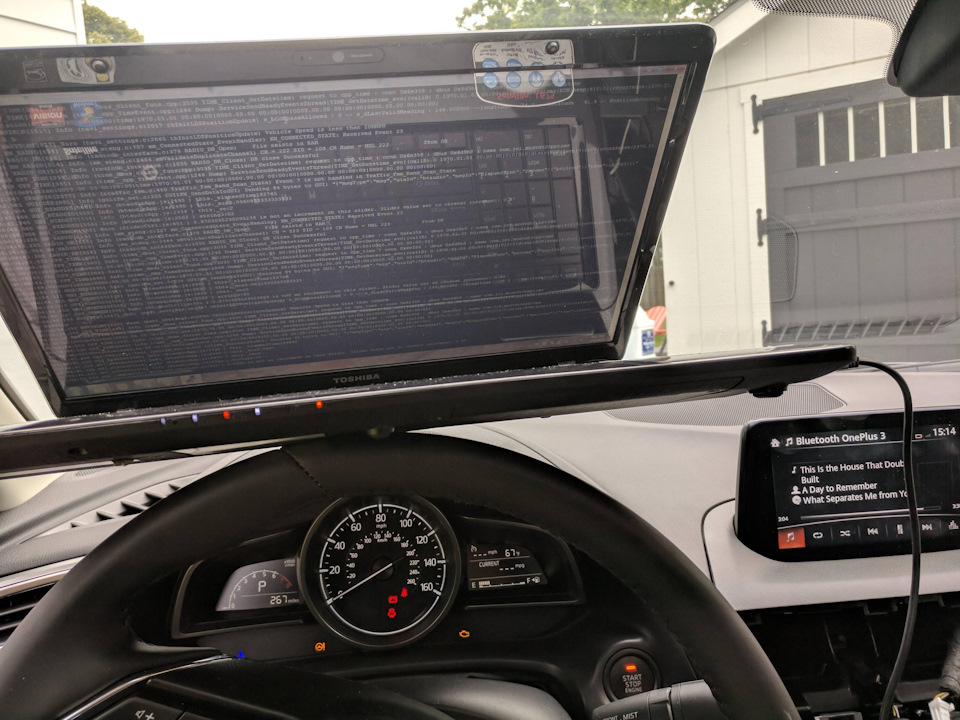

В данной статье пойдет речь о том, как восстановить доступ к системе на прошивке 59.00.502+
Для этого вам понадобятся:
1. Ноутбук
2. Скрипт автозапуска yadi.sk/d/Sn3iIkXa3N5TmD
3. Ключ с головой на 10
4. USB-TTL (FT232RL 3.3V) шнурок. К примеру такой
5. Программа Putty www.putty.org/
6. USB носитель 2-16 Гб отформатированный в ФС fat32
Подготовка:
Шаг 1. На ноутбук устанавливаем Putty.

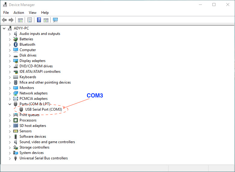

Шаг 2. Подключаем USB-TTL шнурок и устанавливаем на него драйвера. В списке устройств у вас должен появится COM-порт.
Шаг 3. Форматируем USB в файловой системе fat32 со стандартным размером кластера. И распаковываем на него архив из п.2, в результате чего получаем в корне 2 файла.
На этом подготовка закончена, далее к действиям:

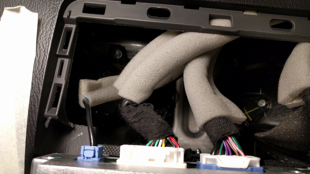

Шаг 4. Снимаем ГУ на примере этого видео

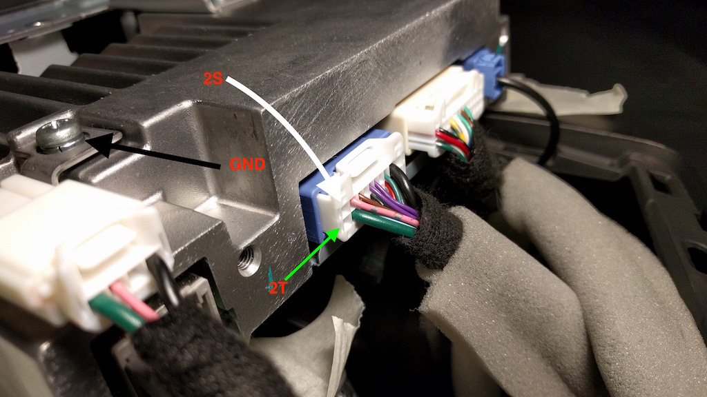

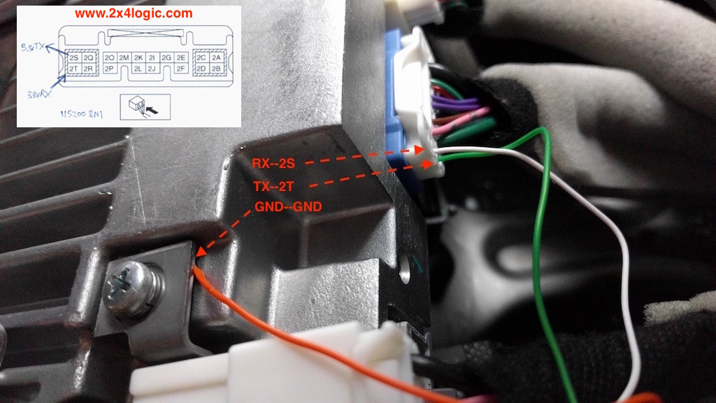

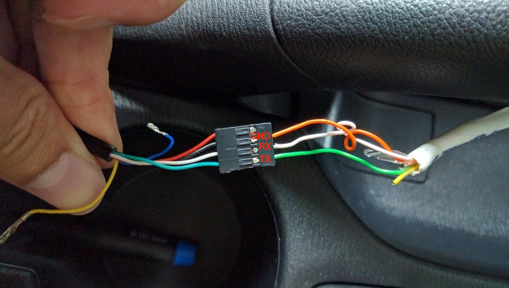

Шаг 5. На шнурке USB-TTL берем 3 проводка, как правило это зеленый (RX), белый (TX), и черный (земля), оголяем (это можно сделать и по-другому) их примерно на 0,5 см. и подключаем в соответствующие пины в разъеме для питания ГУ. Черный прикручиваем к корпусу.
Шаг 6. Подключенный к тачке шнурок, втыкаем в ноутбук. Подключаем подготовленную USB-флешку в любой порт USB в машине. Включаем ACC, без нажатия на педаль тормоза (однократное нажатие).

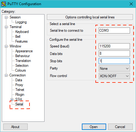

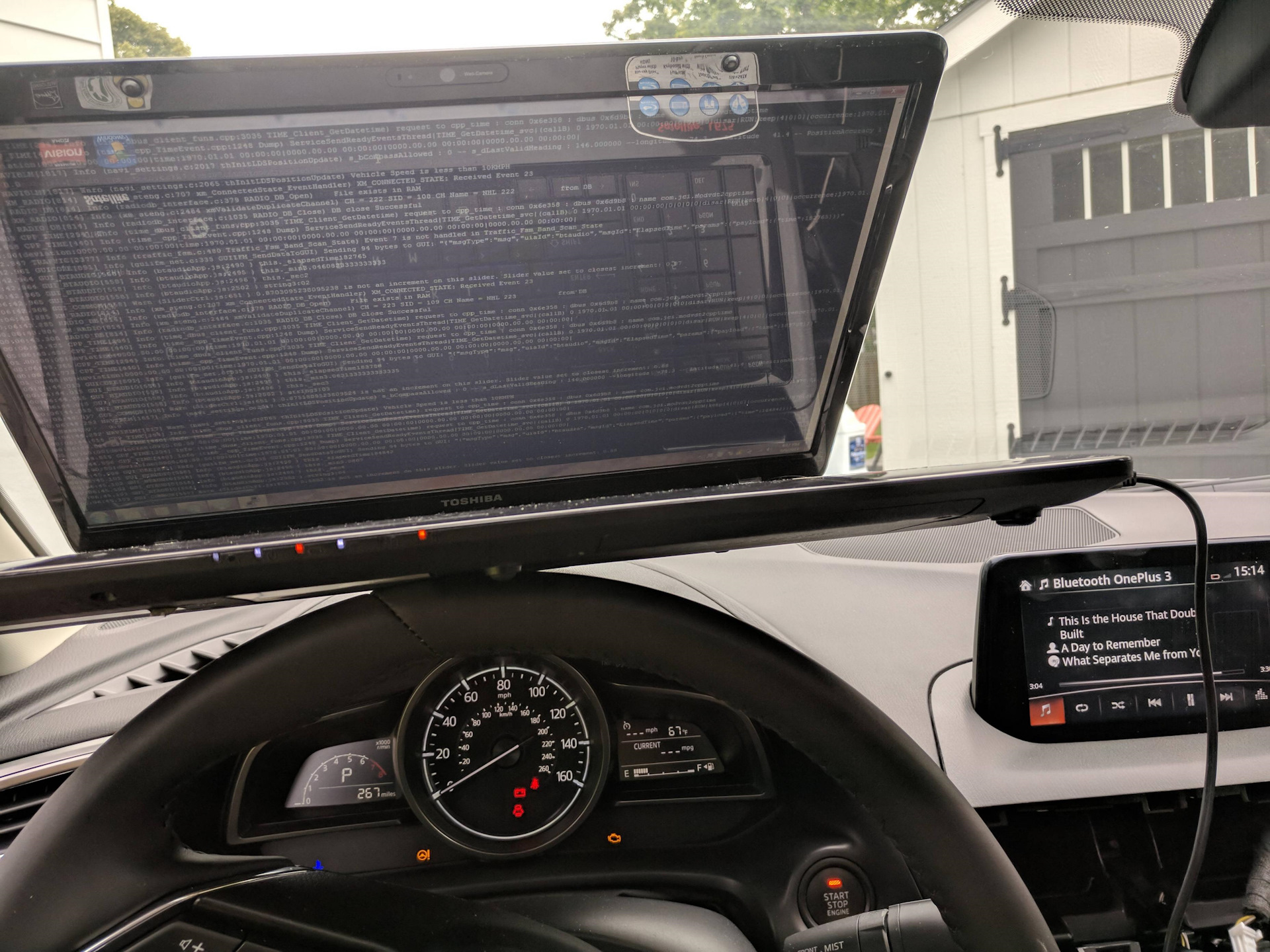

Шаг 7. Открываем Putty, и в настройках Serial Port выставляем соответсвующие опции: 115200,8, N, 1 (baud rate, databits, parity, stop bits) without DTR/DSR, RTS/CTS, XON/XOFF и соответвующий COM-порт(посмотреть можно в настройках системы).
Жмем "Подключиться"… Получаем А-ля матрицу…
Шаг 8. Далее нам необходимо залогинится. Нажимаем Enter и вводим логин и пароль user \ jci. Это может быть проблематично из-за постоянно обновляющейся информации. Продолжайте нажимать Enter и вводить логин и пароль, пока не выйдете на пустую командную строку.
Шаг 9. Проще всего будет скопировать две команды в блокнот:
cp -r /tmp/mnt/sd*/* /tmp/mnt/data_persist/dev/bin/
chmod +x /tmp/mnt/data_persist/dev/bin/autorun
потом поочередно скопировать их в буфер обмена и пытаться выполнить их в консоли(правый клик-Вставить-Enter). Если команда не выполнена, то вы получите сообщение об ошибке. Пытайтесь повторно выполнить, пока не получите строку приглашения.
Шаг 10. После успешного выполнения 2-ух команд, перезагрузите машину 10-ти секундным нажатием на кнопки Mute+Back+Nav. Далее ждем полной прогрузки UI ГУ и если все вышеописанные шаги были успешными, то на экране ГУ появится сообщение "AUTORUN ACTIVATED!", спустя 30-40 секунд после прогрузки тачки.
Шаг 11. Далее чтобы выполнить произвольный скрипт необходимо сделать следующее(к примеру): Берем любой твик из AIO, собирам его, копируем на USB и переименовывам файл tweaks.sh в run.sh. Втыкаем флешку в любой разъем USB и перезагружаем машину через кнопки Mute+Back+Nav. Ждем прогрузки UI и загрузки скрипта.

Настройки порта одинаковые? Если как на фото, то работать не будет.выставьте одинаковые параметры.
Ну конечно выбрал…все как в описании…
Проверьте скорость порта в настройках драйвера.
