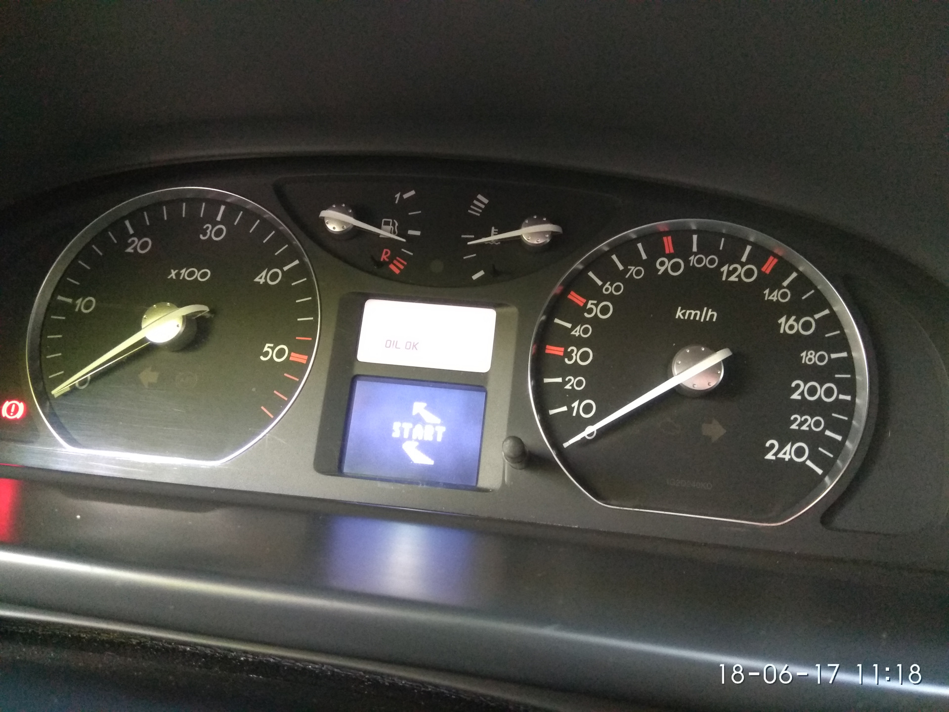

Всем привет! Много расписывать не вижу смысла, хотел приборку такую, нашел не без помощи друга, установил) Приятный бонус — это возможность установки межсервисного интервала в 10 к. км, и индикация открытия дверей непосредственно на приборке.

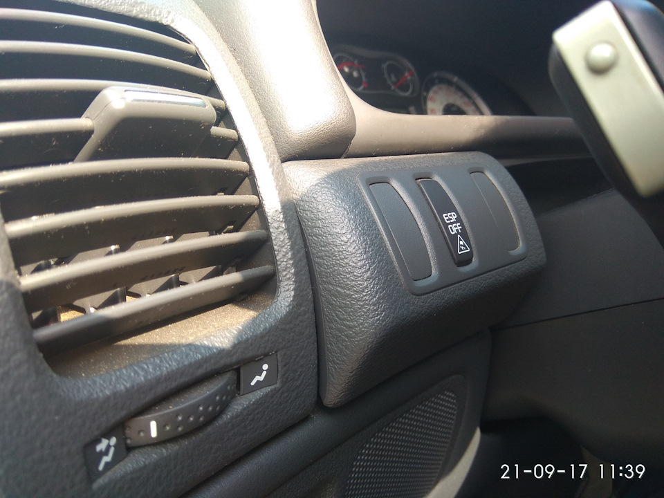

Меняется она легко. Первое, что необходимо сделать это отсчелкнуть панельку кнопок слева руля, где у нас круиз, тетка, и есп…

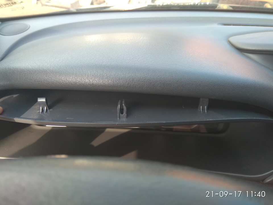

Под ней есть защелка козырька приборки
затем чем-нибудь тонким подковыриваем верх козырька, там тоже защелки
Затем откручиваем два болта кожуха рулевой колонки, болты Т20, ничего сложного нет, по этому фото не делал. Все аккуратно вынимаем и видим приборку по центру прикрученную одним болтом, отворачиваем, аккуратно тянем приборку из фиксаторов "ушей" на себя, отключаем две фишки с обратной стороны и все. Собираем в обратной последовательности.

так никаких дороботок не нужно, просто снял сваю и вставил от Л2ф2
Ну только отключить через клип эл. Ручник, перевести её в км, если она англичанка, и выставить интервал замены масла 10к. А в машине никаких переделок не нужно

пока непривычно к милям немного, шкала км мелкая, но привыкаю потихоньку)
Привыкается быстро, потом не привычно будет в км. Кажется пустоватой:)
