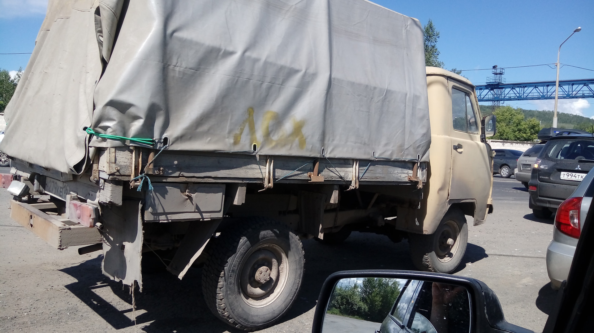

Июнь месяц, в середине рабочей неделе приспичило мне вечерком на тимурке прокатитьсо, поехал я на федоровские луга, трассу для нивафеста поискать, свернул не туда, нырнул в болотце и наглотался уазик водицы средневолжской, вытащила нас нива лебедкой, прочихались проперделись завелись, едем дальше, тут мотор как застучит звуками странными, как будто отбойным молотком в цилиндре кто то работает, я расстроился и поехал диван в гараж ставить, пока ехал стук пропал, но покоя он мне не давал… Подумалось мне, что гидроудар во всем виноват, вынул штанги посмотреть, все в норме, собрал все назад, завожу а таааам… ПУК ПУК ПУК ПУК ПУК ПУК… Дай думаю компрессию померяю
на 4й цилиндр я обиделся т.к. там был абсолютный НУЛЬ!
прошло пару недель, к ДВ я не подходил, навалилось много работы, в один прекрасный день мне нужно было собрать шкафы, решил я это делать в тишине, где до меня никто ни дозвонится не доберется, в гараже у ДВ.
дай думаю отвлекусь и понеслась
залив соляры, с мыслью, что ежели трещина есть то все равно вытечет, я ушел домой, собираться в отпуск, на следующий день соляра была на том же уровне, да и через два месяца ее не убавилось.
Что попало во второй цилиндр я узнал перекладывая карб из угла в угол, в момент вываливания из него горсти шурупов…
Пора бы дв починить, вечером прикупил глушак, приемную трубу, 3 прокладки разных назначений.
наклянчил 10л свежего тосола, отдельное спасибо товарищу, собутыльнику и просто хорошему человеку Добру
осталось внедрить новый тросик газа, подключить подсос и гбо!
Следующая запись будет надеюсь о покатухе, ну или как я до покатухи не доехал, ну или еще чего… В общем ждемс ГРЯЯЯЯЗЬЬЬ!
