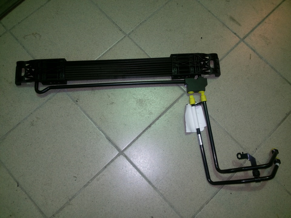

можно посмотреть оригинальный радиатор от пассата 2.0. он дороже маздовского, но он со встроенным термостатом, и получится дешевле чем мазда радик + термостат + штуцера.
плюс всё штатно и на видном месте. я вот поздно допетрил до такого варианта
он выходит 7.5тр от HELLA
Это радиатор с встроенным термостатом?
ну да. вот тот прямоугольник и есть термостат.
номер 8MO 376 747-131
Behr стоит порядка 8
Hella 7,5
то есть от теплообменника к нему идут патрубки и пока температура не поднимается выше определенной, он закрыт, а после прогрева открывается?
в общем да. возможно закрыт не полностью а процентов на 95. как обычные термостаты чуть на большой круг пропускают даже в закрытом положении
а термостат на какую температуру там настроен? Не в курсе?
ваще они 75 градусов. а на скольки начало открытия нужно засекать. но где-то в близком диапазоне

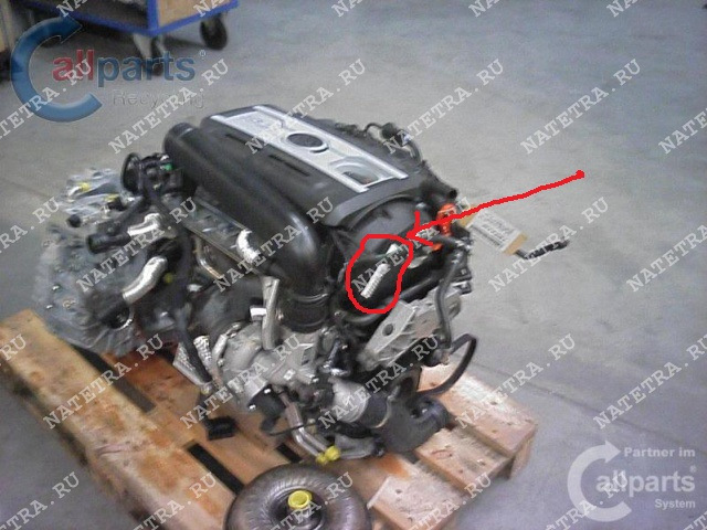

а какой номер движка у тея ? может и не нужно читать. это касается натяжителя старой ревизии
А я хз какой номер.где смотреть его?
на крышке бумажка.
• модернизированный Начиная с номера двигателя:
‒ CAW_135390
‒ CBF_106200
‒ CCT_289558
‒ CCZ_224768
‒ CDA_307430
Надо посмотреть
